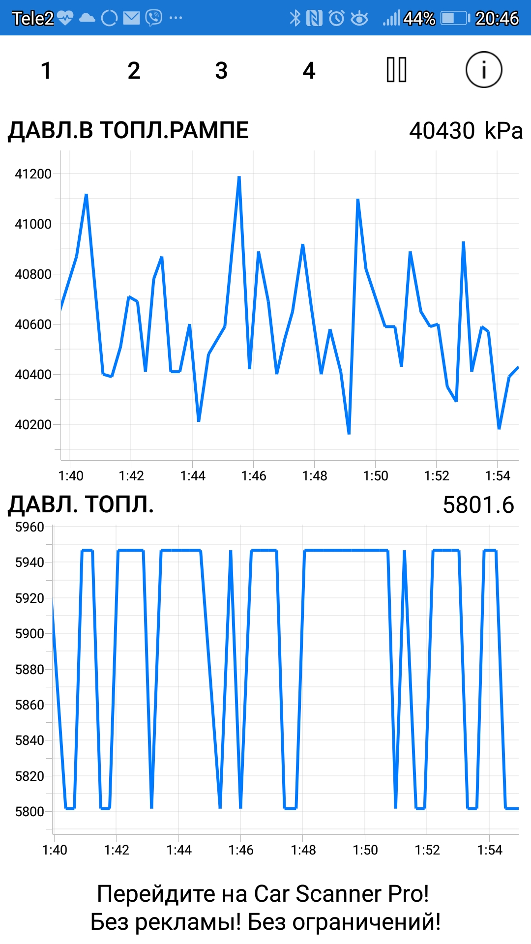

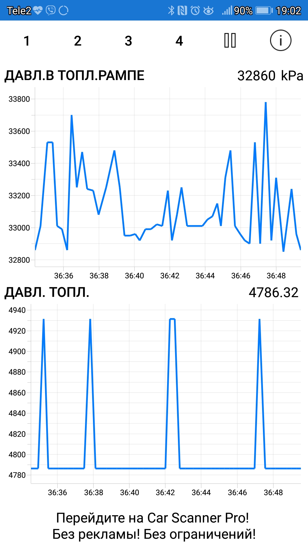

Паджеро 2008г.пробег 140000км.лет 5 назад установил рацию.3 года было все нормально. Затем начались глюки. При нажатии на тангету стал загораться чек и двигатель переходить в аварийный режим.заглушишь-заведешь и едешь дальше.пришлось отказаться от пользования раций на какое-товремя.в этом году решил разобраться, в чем дело. Одолжил elm327. Покатался с рацией- выскочили ошибки P0192 и p0093. Порывшись в интернете сделал вывод, что виноват клапан давления на тнвд. Вчера вечером поставил новый клапан, но протестировать полностью влияние рации ещё не успел. Время надо. Машина завелась сразу, без обучения. Судя по ELMу незначительно поднялось давление в насосе. Я так думаю, что верхний график - давление в рампе, Нижний - в насосе?жаль не сделал скринов на старом клапане. При глушении двигателя, в течении 20 секунд оба графика падают на 0.может кто подскажет -так и должно быть?
