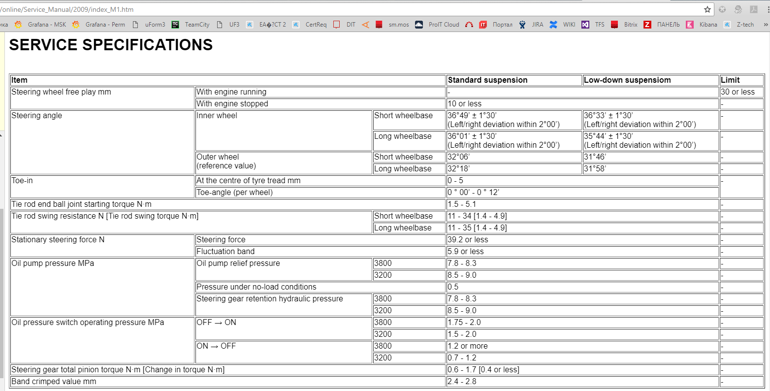

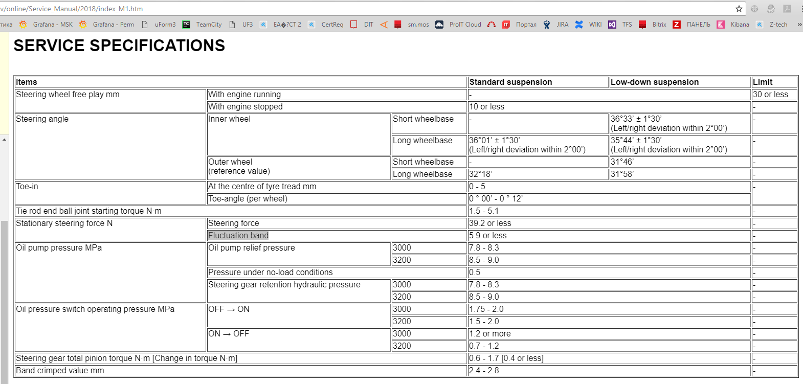

Вот спецификация из сервис-мануала:
2018 год 2009 год Нас интересуют основные параметры, Oil pump pressure MPa - давление масла, Stationary steering force N - усилие поворота руля на неподвижном авто, Steering gear total pinion torque N·m [Change in torque N·m] Общий момент прокрутки ведущей шестерни рулевого механизма, Н⋅м.
Как видим, они одинаковые, значит, различия не заложены производителем, а связаны с условиями эксплуатации, настройками прижима в рулевой рейке и установленными запасными деталями на конкретном автомобиле.
