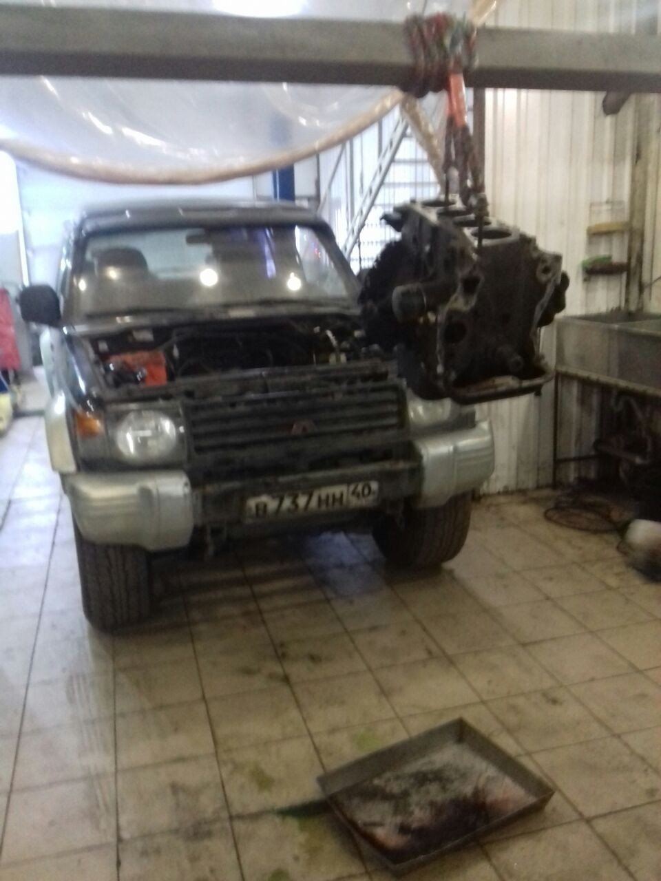

Господа, нужен совет! История такая: купил паджерик второй на 4g54 в отвратительном состоянии. Стали капиталить двиг и выяснили,что в нем отсутствют балансировочные валы и заглушен один масляный канал. Денег в капиталку уже вложено не мало, так что обидно было бы отъездить на нем год и снова встрять на мотор. Подскажите, пожалуйста, на что влияет отсутствие этих валов и как правильно собрать двиг без них, чтобы это не повлияло на его работу? Буду очень признателен!))

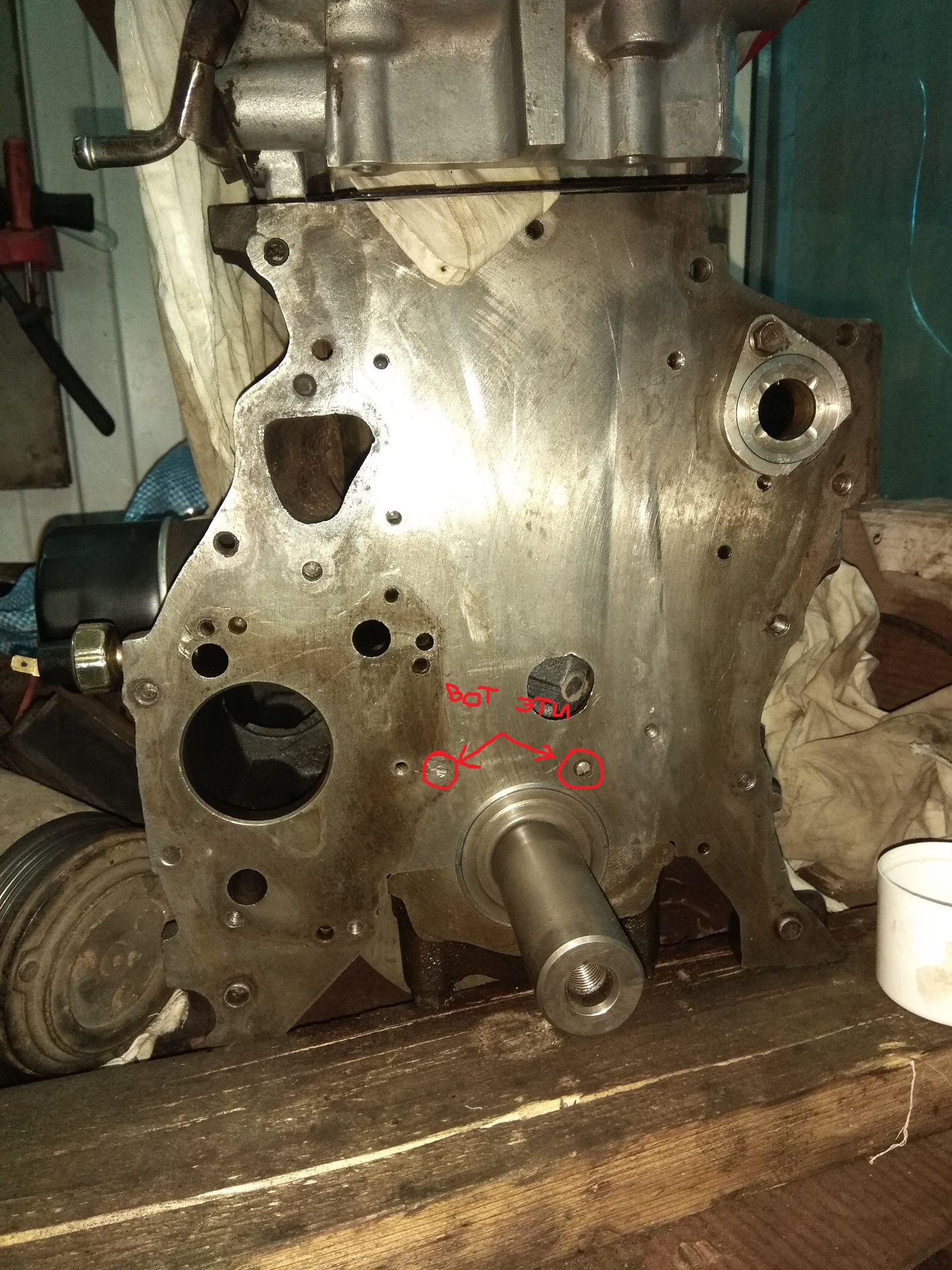

Ну понятно, что на балансировку. Меня больше интересуют последствия эксплуатации двигателя без них. А еще вопрос такой: Народ, кто убирал эти валы, говорит про заглушку 2-х каналов, непосредственно возле валов. А у меня заглушены еще 2 канала, которые, как я понимаю, заглушены быть не должны. Что скажете?))psles писал(а):Блин, ну на что могут влиять балансировочные валы? Может на удой коров в Габоне? Нет, как ни странно, на балансировку всяко разных колебаний в моторе.

Re: Балансировочные валы на 4g54
При эксплуатации без бв валов, как не парадоксально, страдает балансировка. Удои в Габоне не страдают.
Поэтому - вибрации.
Поэтому - вибрации.

А что насчет заглушенных каналов?psles писал(а):При эксплуатации без бв валов, как не парадоксально, страдает балансировка. Удои в Габоне не страдают.
Поэтому - вибрации.

А вот тут хз. Я на своём обрезал ремень и ничего не глушил. Это неправильно. Но уж как есть.Артем СПб писал(а):А что насчет заглушенных каналов?psles писал(а):При эксплуатации без бв валов, как не парадоксально, страдает балансировка. Удои в Габоне не страдают.
Поэтому - вибрации.
