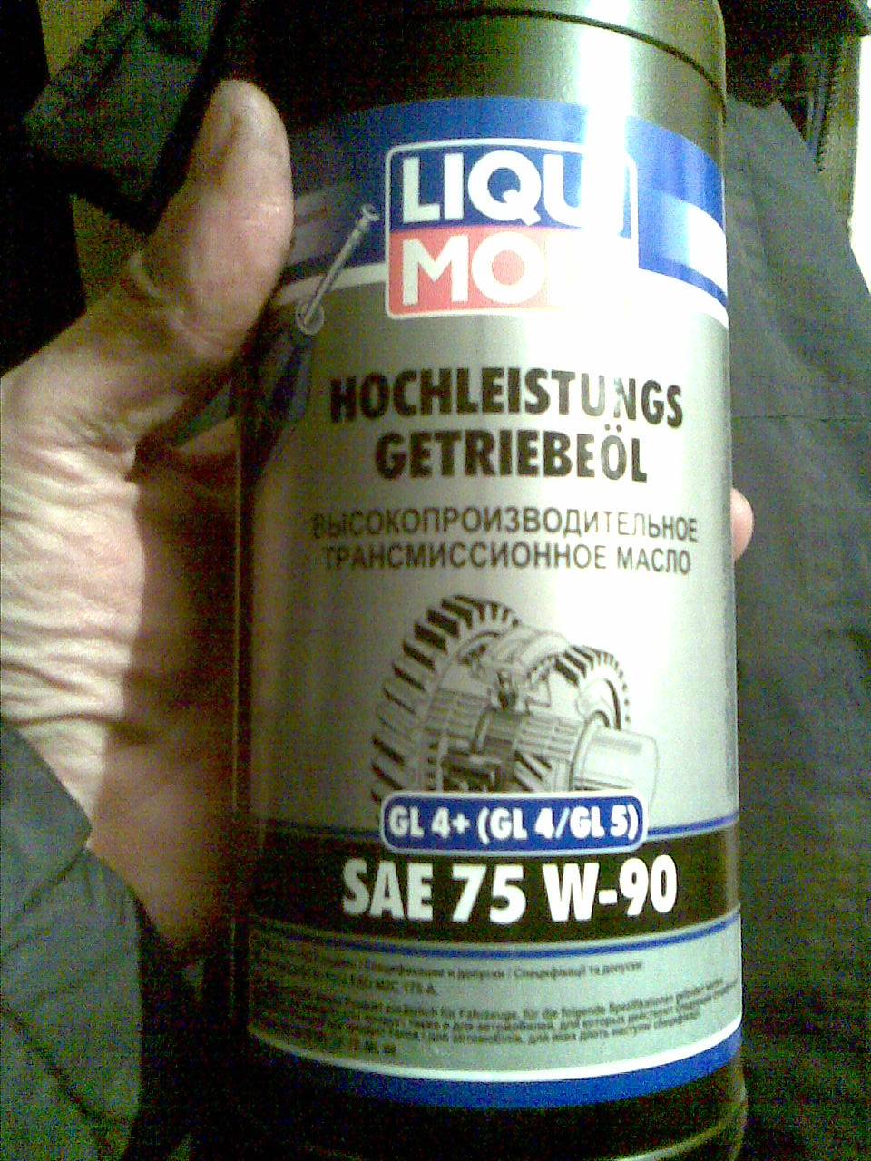

В данный момент залито вот такое ЛМ

Нарисовался новый вопрос.
В общем полетел у меня выжимной на сцеплении.
Решил сам не возиться, отдал в сервис.
О! Думаю вот и оказия как раз- масло поменять...
С мастером поговорил, тот аукнул- без проблем, всё равно масло сливать буду.
Ну ладно, купил две литровые бутылки Шелл Спиракс S4 G 75W-90.
Мобил 1 SHC 75W-90 у себя в городе не нашёл, но про Шелл вроде тоже отзывы неплохие по замерзаемости.
Всего в картер заливается 1,8 литра.
Когда приехал забирать машину, мастер мне заявляет, мол что смог залить лишь 900 грамм :%):
Походу, он, дебил ::-|: , даже не пробовал сливать, когда коробка была снята, или забыл, что сливной пробки нет на Ланосе.
Я приехал в гараж, и большим шприцом откачал где-то 1,5 литра. Потом долил остатки чистого шелловского масла, ну и грамм 300, получается, ещё смешанного уже масла.
Т.е. вгрубую, думаю пропорция получилась 1/4 или 1/5 пропорция Ликви к Шеллу.
Не подерутся?
