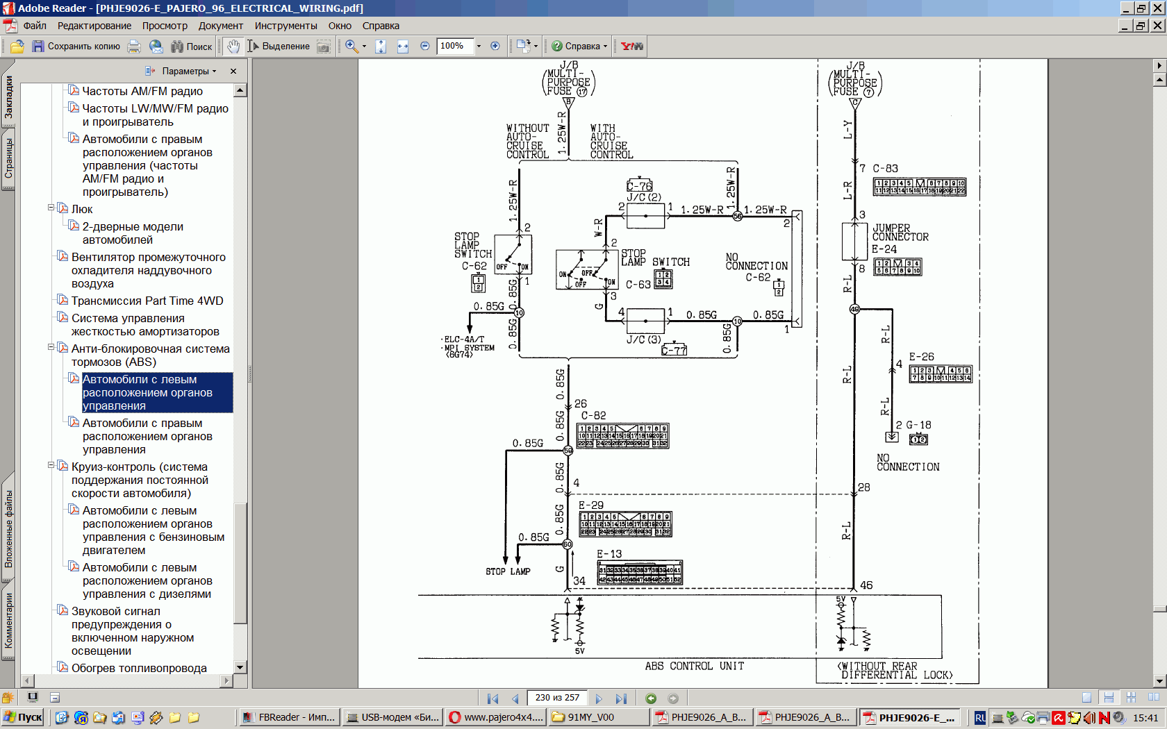

Щас полазил по схемам...
Короче, у меня создалось впечатление, что ты до блока блокировки так и не добрался
Внимательно !!! осмотри место в лючке под задним правым пассажиром.
Блок не видно просто так. Он стоит за пререгородкой, вернее на ней и установлен, но с обратной стороны. Нужно открутить три болта на 10 , чтоб снять его.
Разъём находится там же, он 10-и пиновый Е-24. А тот, что ты нашёл, это скорее всего промежуточный Е-26 (см. картинку).
Забыл сразу сказать, что сигнал с датчика БЗД идёт ещё в блок АБС.
И если БЗД штатно не предусмотрена, то в разъёме Е-24 будет стоять перемычка с одним проводком, на схеме она как раз и показана.
Её нужно убрать и подцепить вместо неё блок управления. Всё заработает!

короче блок это тот,100%,кинул провода на прямую через кнопку,компресор качает,а вот блокируе или нет хз,т.к. не проверял.
