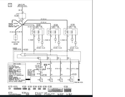

Всем большой привет.
Друзья, такая проблема, не идет питание на две катушки зажигания... (((В сервисе сказали нужна электросхема... Перерыл всё что смог... Электросхема с форсунками есть катушек на ней нет... Может есть у кого? ::-(: SOS

http://pajero4x4.ru/bbs/phpBB2/viewtopi ... 0&t=114866 и проверь коммутатор, питалово на катушки дает он

Может комутатор заведомо рабочий подкинуть, да и сервис сменит?

Спасибо. А на счет сервиса стоит подумать...=)

Shirgri писал(а):Всем большой привет.
На катушках чего нет: Плюса или Минуса?
Если плюса, то сдохла скрутка. Если минуса, коммутатор.

алексей - Маленький Мук писал(а):http://pajero4x4.ru/bbs/phpBB2/viewtopi ... 0&t=114866 и проверь коммутатор, питалово на катушки дает он
на катухах плюс постоянный
коммутатор их на массу замыкает
