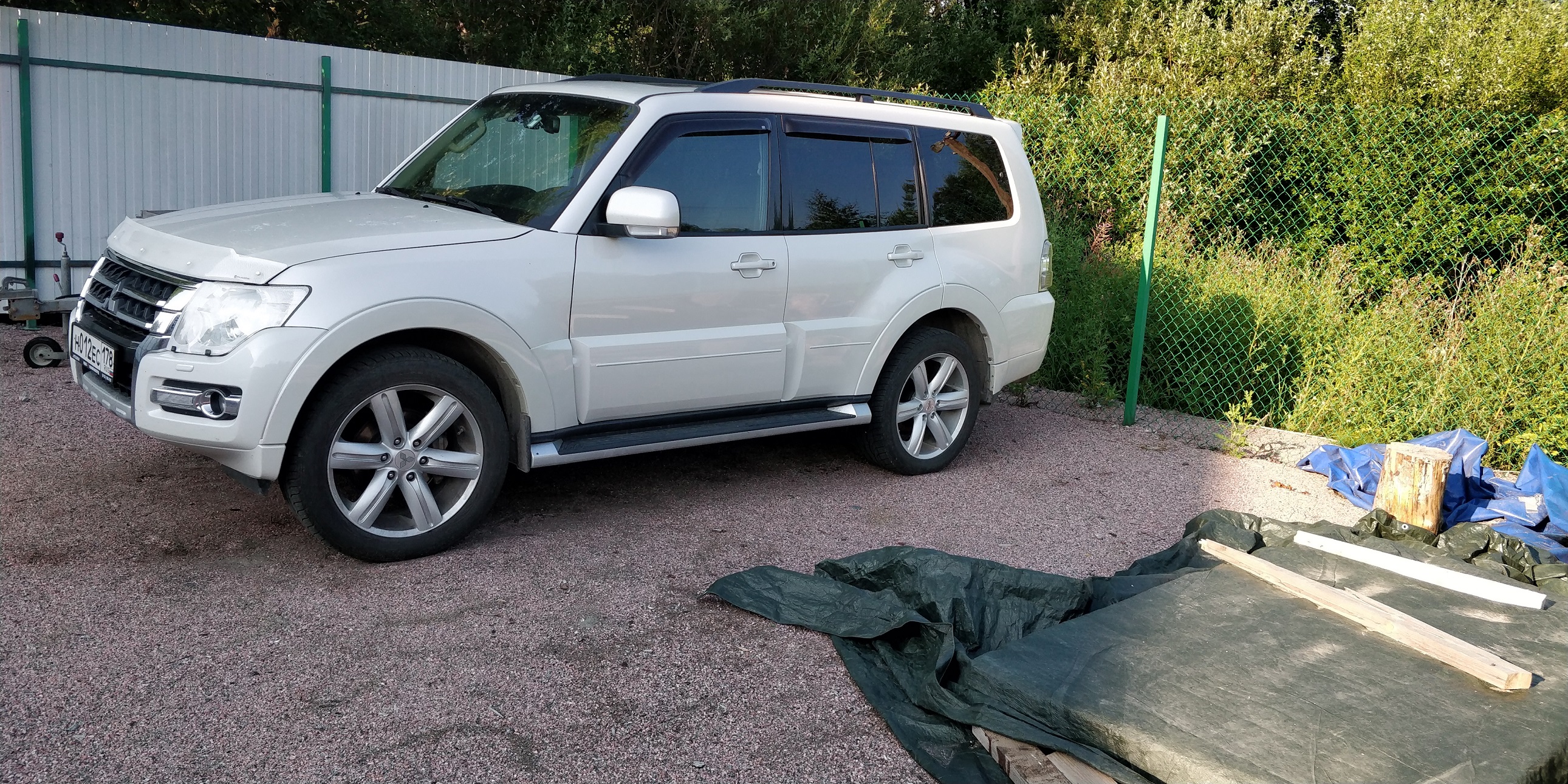

С покупки 2015 езжу летом на 20, резина 265. Пытался поставить 295. не очень понравилось. Пробег на данный момент 90 000. (ступицы не менял ни разу).
18 оставил на зиму.
Кому как мне на 20 нормально.
Можно по привычке хаять дороги, но в Питере и на 20 катается спокойно. Пару раз в год езжу в Карелию, грунтовые дороги тоже воспринимают нормально.
Машину специально не лифтовал, супер бамперы не ставил, для этих задач есть квадр.
18 оставил на зиму.

Нет фото машины?

О вкусах конечно не спорят. но:
- штатный размер (по крайней мере у меня был такой) 265/60/18 - высота резины соответственно 159
- у меня сейчас 265/50/20 - высота резины 132.
Соответственно уменьшение "толщины" шины на 27 мм и она сразу становится изолентой.......
Ну да.....
Ну не езжу я там где грязь, для этого кадр есть, а по асфальту и на красивых нормально.
Фоток пока нет.
В понедельник.
Ну да.....
Фоток пока нет.
В понедельник.
