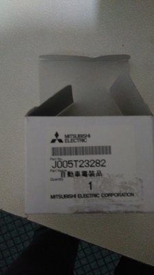

Нашел датчик J005T23282, у некоторых он бьется как замена оригиналу. Действительно ли он подойдет для замены оригинала ? Может есть у кого такая информация ?

По такому номеру и мне датчик пришел.Но заказывал по оригинальному номеру.(на упаковке этот номер,что выше написан)razzmuzz писал(а):Ваш пост я прочитал. Я хотел уточнить, какая ошибка какому датчику соответствует.SmoAG писал(а): Ну а мой пост ты вообще читал? Это обычный датчик оборотов, а два для большей точности, 18 ошибка по нижнему, он считается вспомогательным, если будет 21 то это верхнему, он считается основным.

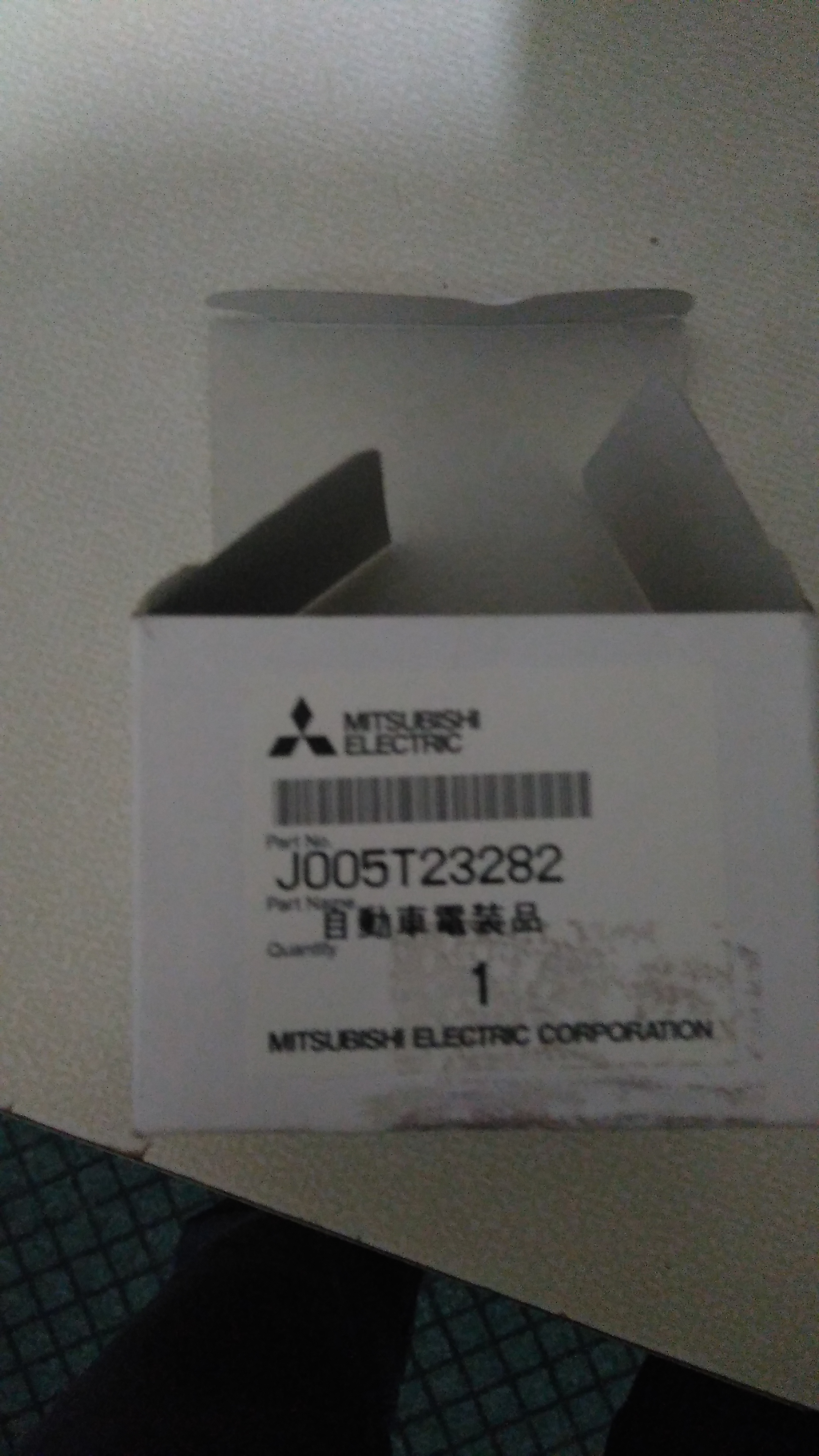

Re: Датчик положения коленвала & датчик положения шестерни т
Извиняюсь за качество.
Это к вопросу оригинального номера датчика.

Ок, номерок не пробивал, на мицу не похож, о том что это мицу электрик не знал;) грешенShaen писал(а):Извиняюсь за качество.
- Shaen
- Сообщения: 230
- Зарегистрирован: 02 янв 2018, 12:39
- Двигатель:: 4M41 DI-D
- Мой автомобиль(и):: Pajero 3 - 2003 год
- Откуда: Алматы
- Откуда: Казахстан, Алматы
- Поблагодарили: 7 раз
Сам незнал, что митсу электрик пока на вики не прочитал:SmoAG писал(а):Ок, номерок не пробивал, на мицу не похож, о том что это мицу электрик не знал;) грешенShaen писал(а):Извиняюсь за качество.
https://ru.wikipedia.org/wiki/Mitsubishi_Electric
Согласен на митсу не похож,но заметил, лишь словесную разницу митсубиси "Электрик" или "Моторс"
Короче разницу не заметил, кроме упаковки.
