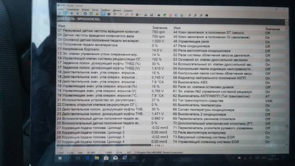

4M41 высокий расход..
достал совсем.
была а6/45, мотор чуть меньше, вес на 200кг меньше, расход на 2(трасса)/8(!! город) меньше.
при аналогичных условиях.
сейчас приехал знакомый по драйву владелец такого же авто, насос у него явно того, как по параметрам, так и по запуску-говорит, 7.5 трасса, 12-13 город. пробеги по городу как и у меня, но механика у него.
понимаю, что тема не новая, но всё-таки..
куда в первую очередь лезть?
компенсация по цилиндрам 0.02-0.02-0-0, сапуна нет почти, белого дыма точно нет, из щупа нет совсем. насос достаточно живой, заводится как полагается, едет бодро.
хорошая трасса 10.5-11, сто поворотов на км-11.5-12, город летом был 16-18, зимой 20.5 с вебастами(19 без них примерно). на Ауди с вебастами был 13.
данные с диагностики во вложении.
может ли быть, что предыдущий хозяин накрутил и сдвинул насос фиг знает куда?
и вообще, где бы почитать про параметры работы/диагностики нашего мотора..

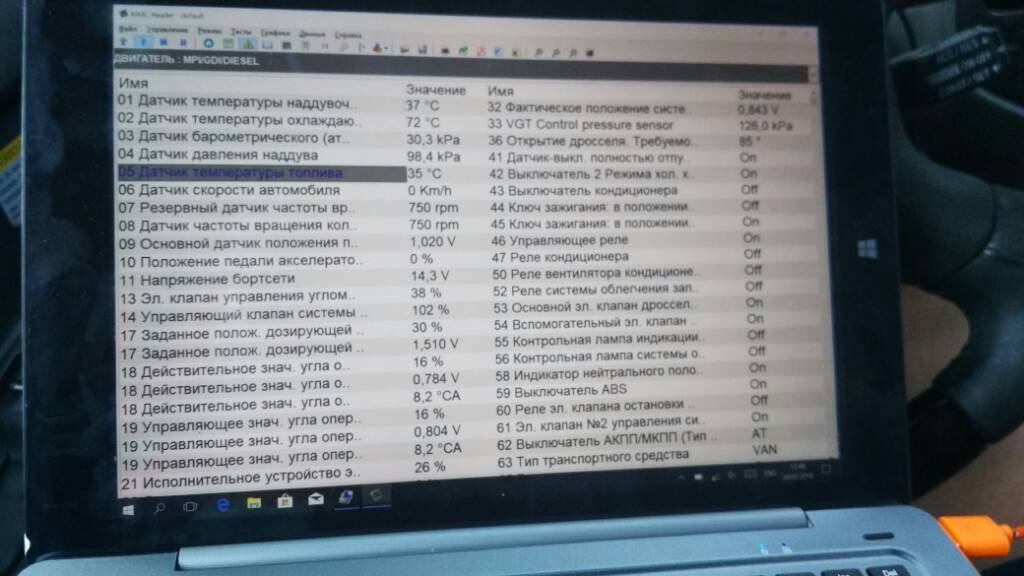

Re: 4M41 высокий расход..
Все данные можно посмотреть в разделе мотора 4м41, там есть все цифры.
Вообще немного странные данные, мотор не догрет, должен быть 78градусов, данные выводите в каких то одних единицах, либо вольтах либо % так проще воспринимается. Топливо уж очень холодное, такие показатели бывают обычно зимой.
Ну а в целом, насос устал, об этом говорит высокие поаазптили дозирующей муфты и низкие показатели угла опережения впрыска.
Из этого следует что топливо подается не совсем в нужное время, так что перерасход обьясним.
Теперь бы услышать предисторию: когда купили, когда заметили, какие фильтры топливные, какой пробег, что в отстойнике топлианого фильтра
Данные уж какие есть, сняты неделю назад.
Недогрет мотор может быть, поездка была короткая, потому и топливо холодное-полный бак греется долго. Так понимаю, показатели надо снимать после длительной поездки? Или в процессе, но тогда какие группы? в ауди в ваг-коме всё удобно писалось, но тольео 3 группы, здесь же в ммс-ридере пока толком не разобрался.
О жизни насоса мне известно немного, пробег 357, соответственно....
Куплена 2 года назад, топливный фильтр на расход не влиял от слова совсем, стоит сакура сейчас, расход такой с момента покупки, стабилен можно сказать..
Что в отстойнике сейчас-не знаю, отстойник для меня немного в новинку, я его не трогаю, он меня тоже
) знаю, что надо слить и посмотреть, займусь, если важно.
Что в отстойнике значение не имеет;) так как стоит сакура;) если по нормальному, это тоже самое что и без фильтра.
Как писал ранее на лицо износ вал ротора, наличие «высококачественного» фильтра очередное тому дополнение.

А я говорю, что у вас автомат опережения впрыска не работает коректно!!!! И в эту зиму вы узнаете много интересного, и да, огорчу вас, это не автомат пытается тронутся пока вы стоите на тормозах, так как по компу четко видно положение педали, и автомат его тоже видит и не пытается тронутся, это тнвд из за внутренних потерь пытается скомпенсировать подачу, и пока это у него получается, но это не долго. А если сбросите адаптацию, то узнаете о проблеме еще много нового.
