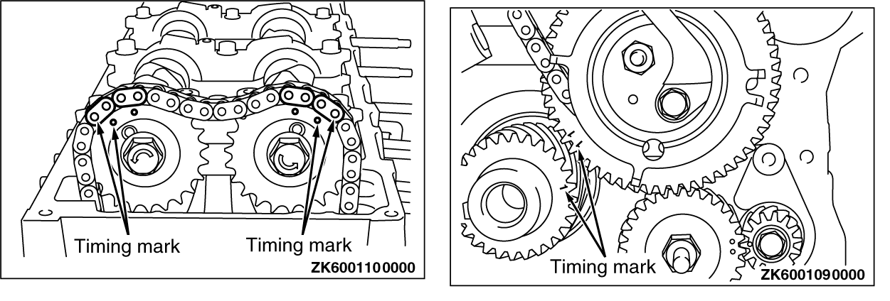

ИМХО серьезное дело, снимать клапанную крышку, смотреть на метки ГРМ, что там с цепью, заодно на рокеры и клапана. Сложно что-то предсказывать, при таких симптомах.

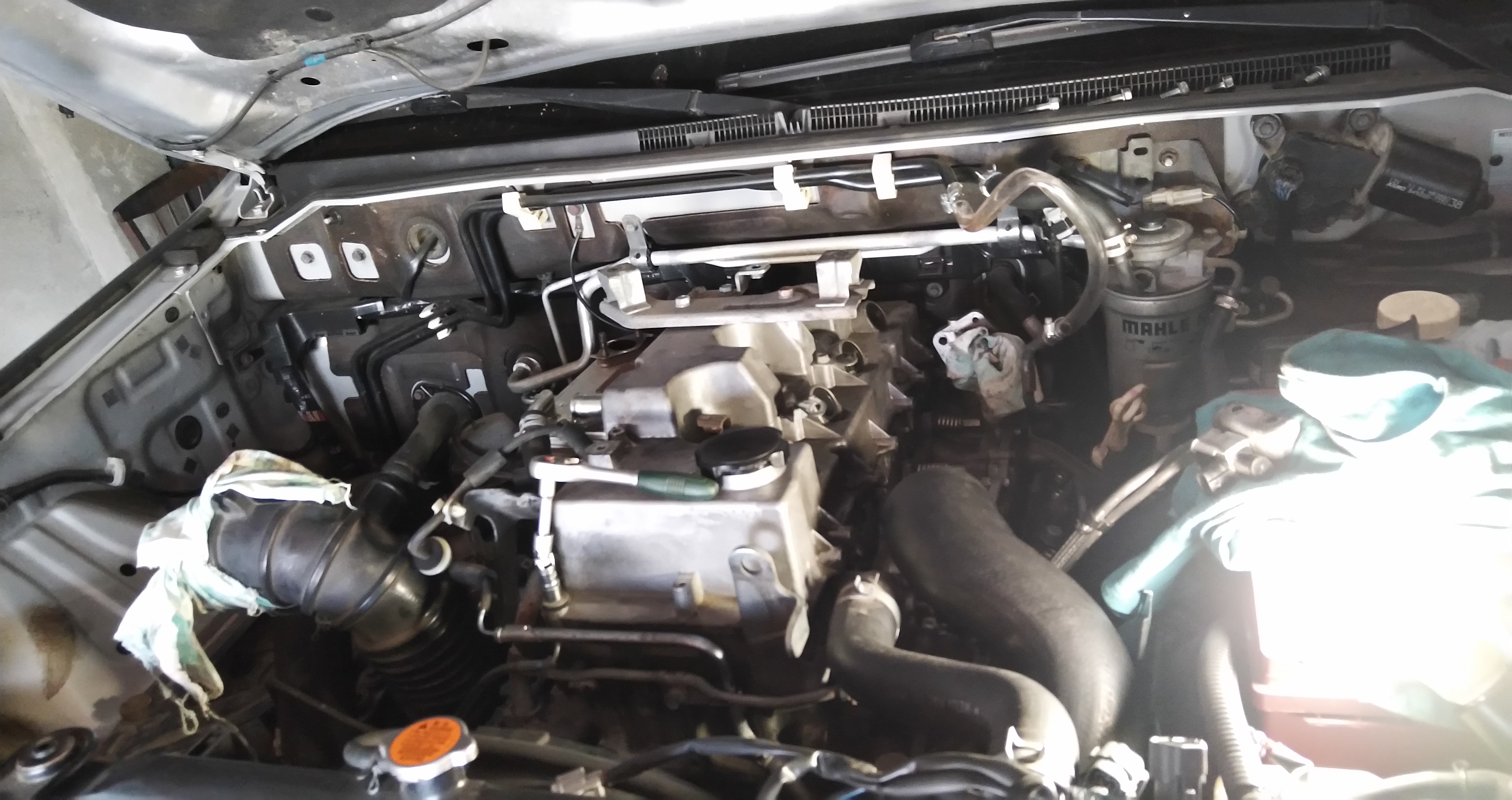

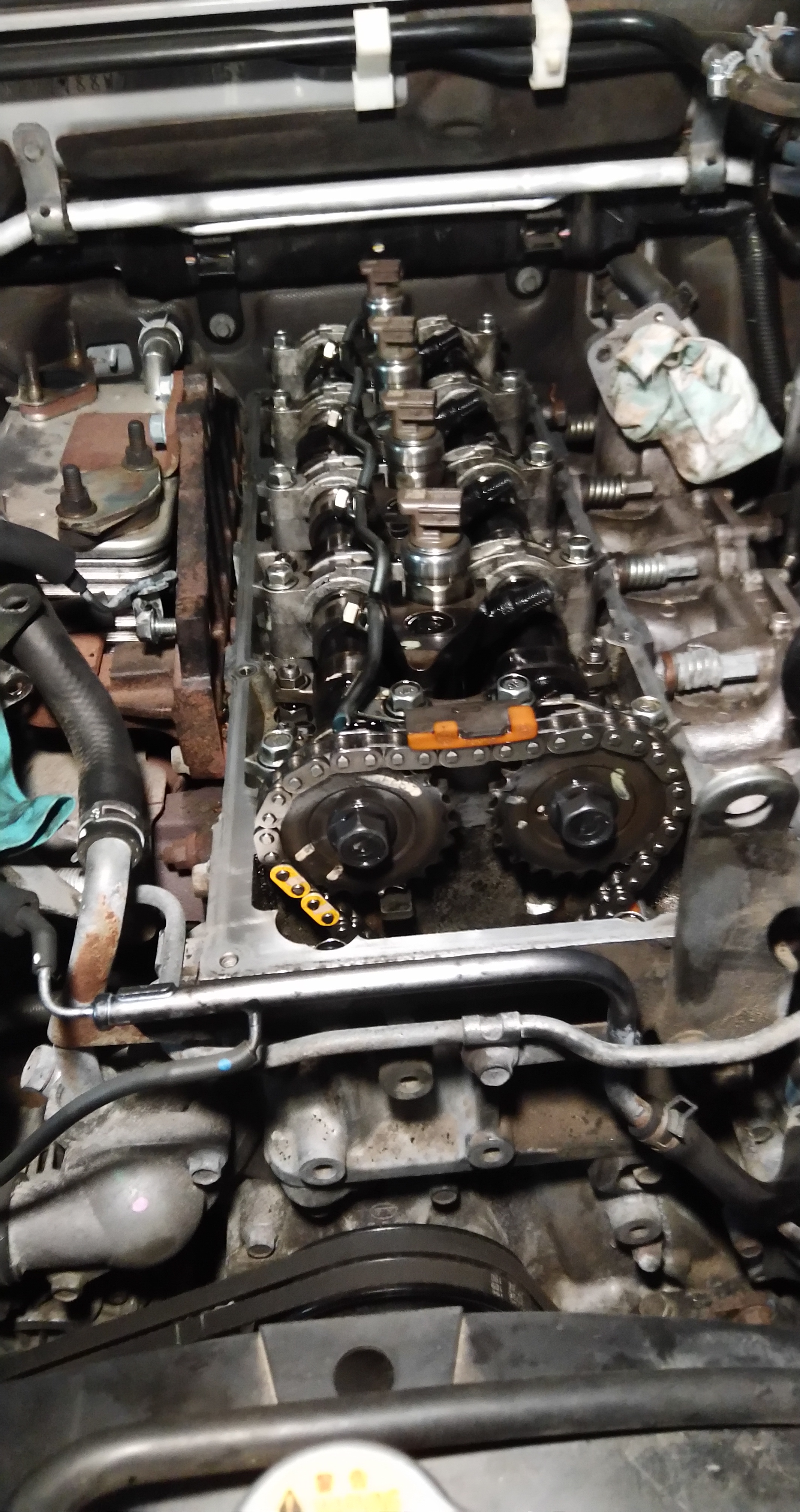

Снимаю клапанную крышку.

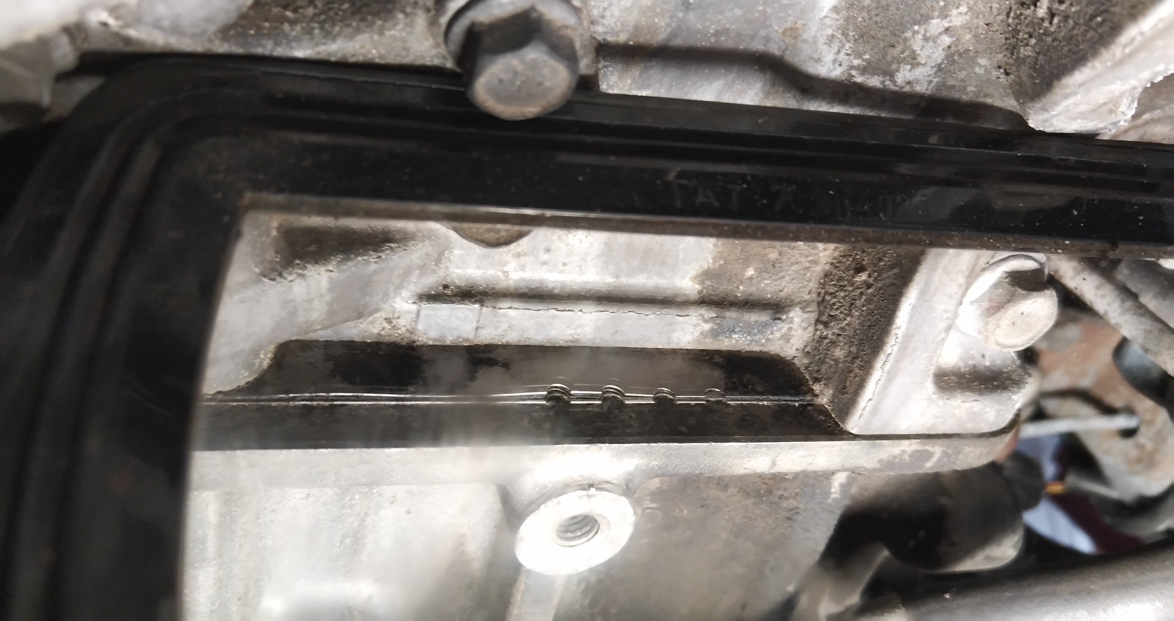

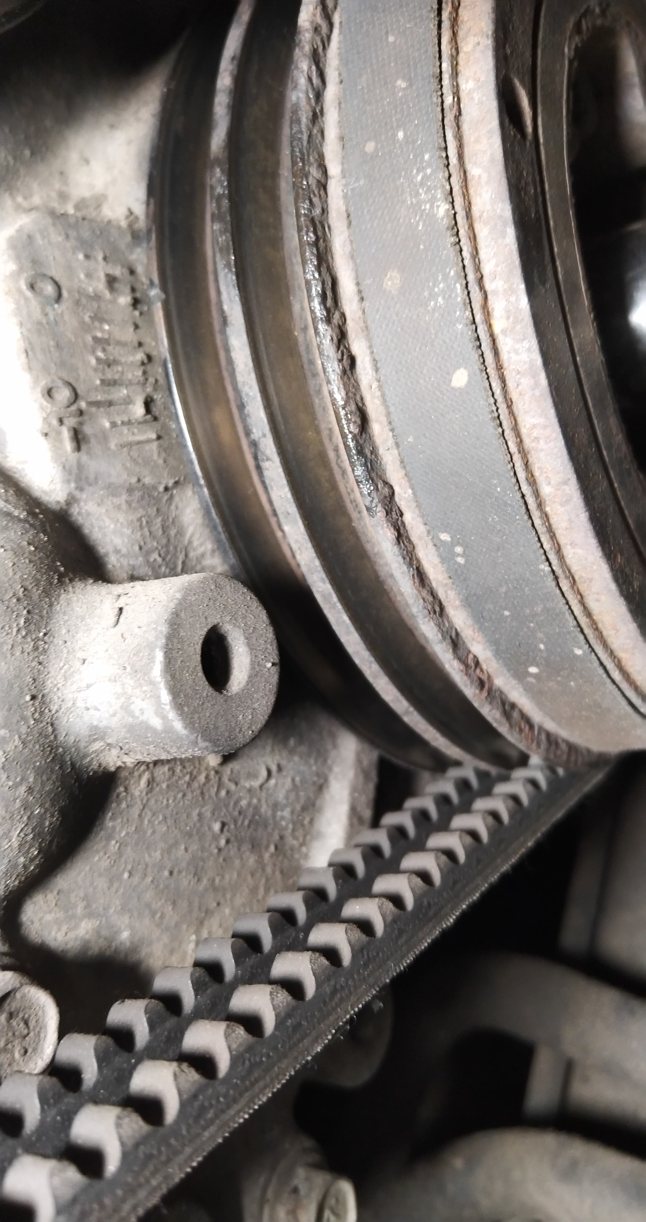

Снял, метки не могу поймать, если на каленвале 0, на распредвалах не доходит до меток, башмак натяжителя при прокручивании ходит туда сюда.
Покурив форум понял ,что метка кв под лобавиной, неужели нет больше меток, может на махавике есть метка вмт
Увеличения уровень масла на щупе.

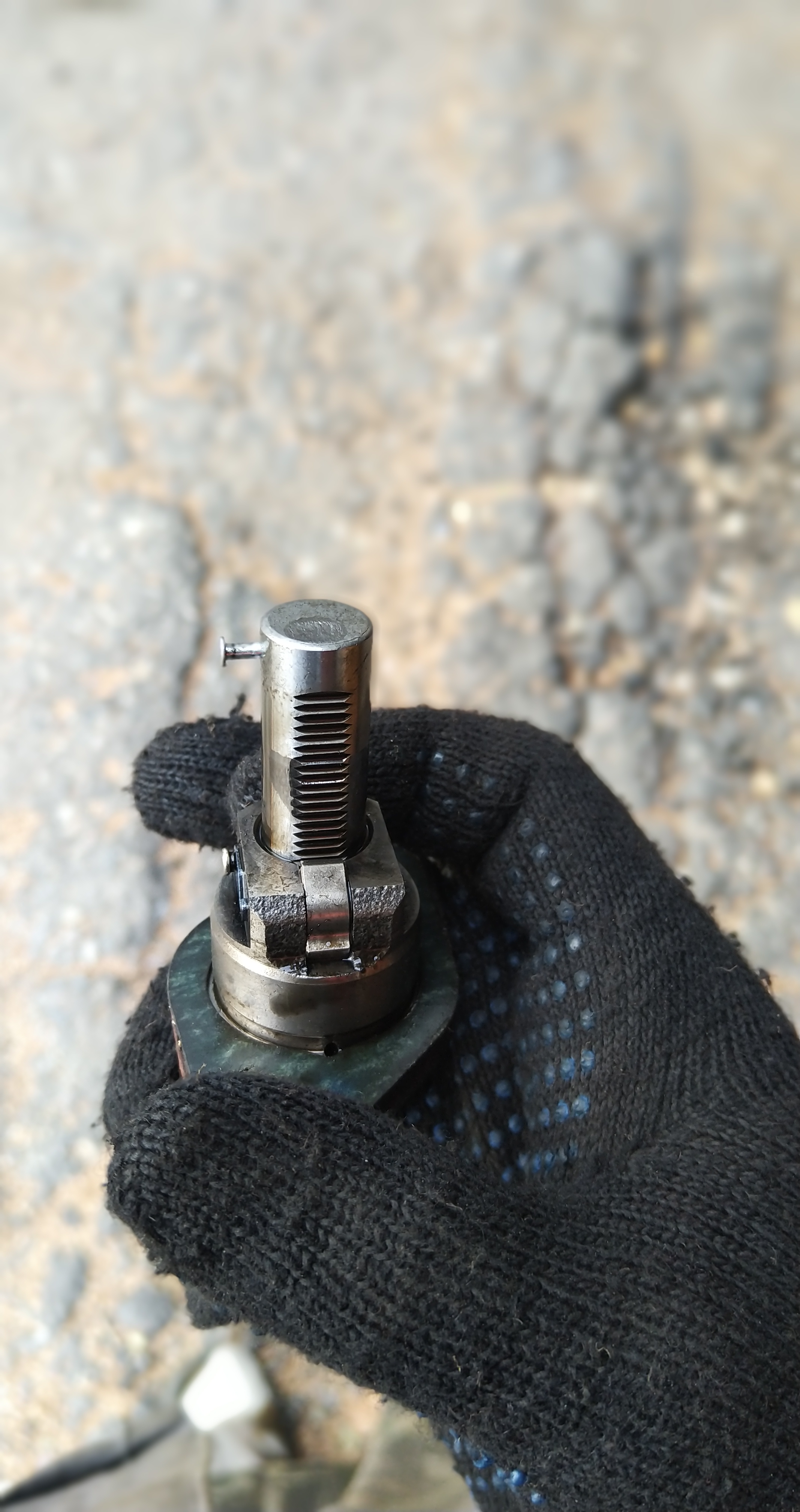

почему-то масло с него не полилось и ходит он легко, в третьем Паджеро когда снимал , то при утапливании вытекало из отверстия и не так просто было надавить ,пока масло не вытечет, а здесь ну в смазке, а сухой или за ночь стекло с него.Расстояние между ветвями 20мм.Что делать , как выставлять подскажите люди добрые.

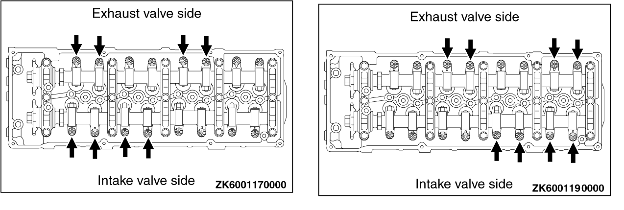

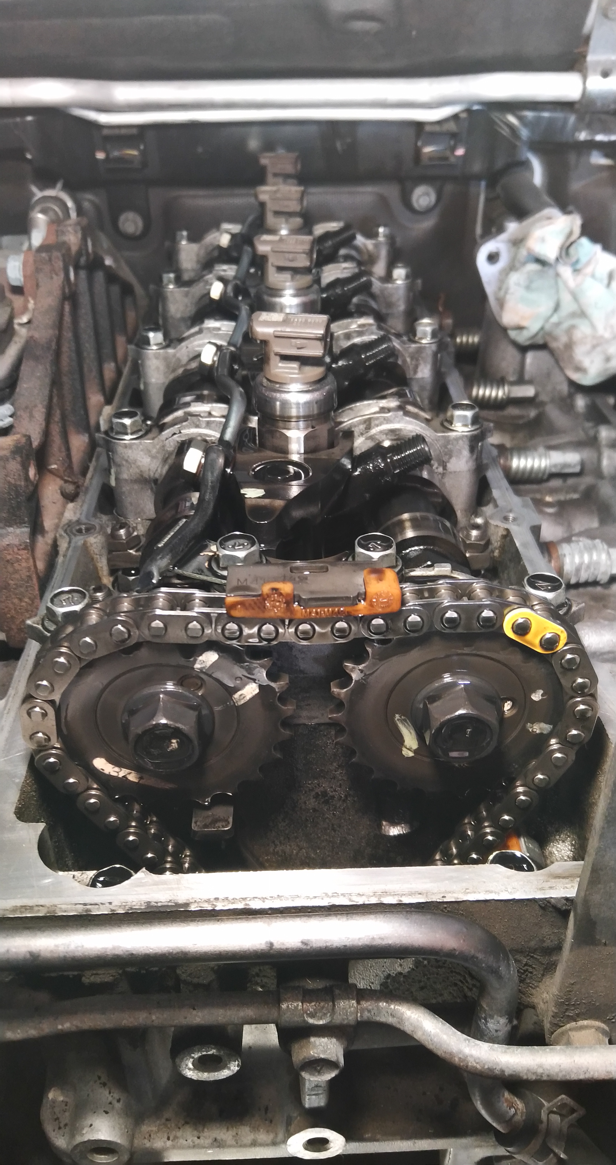

Они сходятся раз в несколько оборотов, выход один вращать. При прокручивании ощущается компрессия в каждом цилиндре?

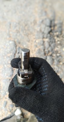

Я свечки накала вывернул, завтра вкручу и попробую поматлять.Вращал долго всегда на том же месте, оборотов 10 сделал где то, раз не доходят, другой переходят, выше на фото видно где и на сколько
Если не цепь, форсы на проверку, или сдирать голову, нужно сразу только всё приобрести, а то потом ждать долго, хотя без выяснения поломки сложно узнать , что необходимо, хоть прокладку головы, и различные сальники там.

Хм, и сильно ходит? Обычно натяжитель выдвигается и собачкой тормозится, назад ходить не может! Проверьте таки закусывание собачки, шток натяжителя не должен ходить назад, после его выдвижения?bbudd писал(а):башмак натяжителя при прокручивании ходит туда сюда
Успокоитель легко сжимается, главоне чтоб собачка закусывала его и он обратного ходя не было. Расстояние 20мм нормально, не помню минимума.bbudd писал(а):почему-то масло с него не полилось и ходит он легко, в третьем Паджеро когда снимал , то при утапливании вытекало из отверстия и не так просто было надавить ,пока масло не вытечет, а здесь ну в смазке, а сухой или за ночь стекло с него.Расстояние между ветвями 20мм.Что делать , как выставлять подскажите люди добрые.
Цепь по ходу целая - верхний успокоитель стоит, но таки метки стоит проверить, мало чего в жизни бывает.
Метки еще есть, но они под лобовиной.

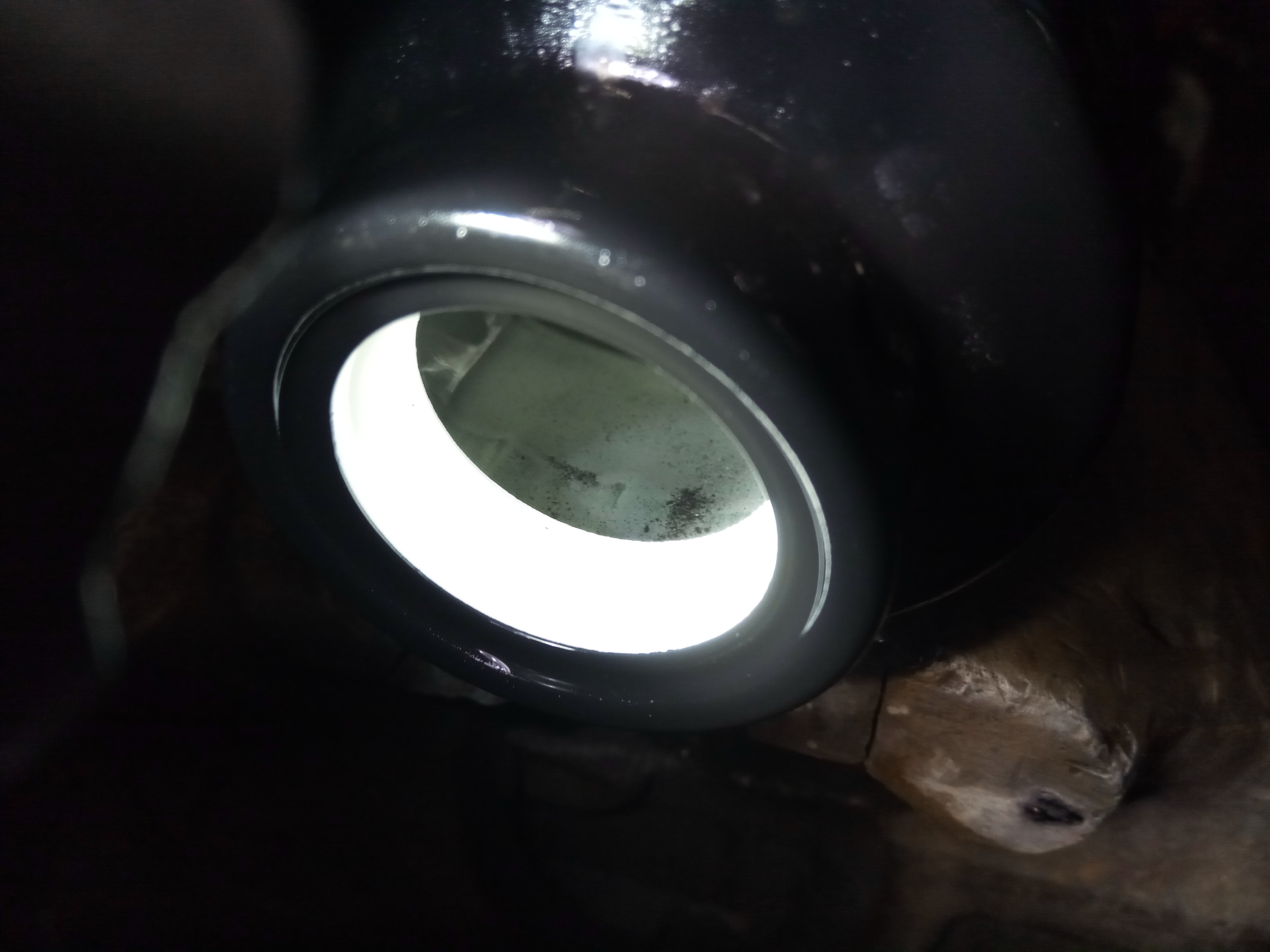

Сложно советовать. Я бы поискал эндоскоп и залез через свечное отверстие (может через отверстие форсунки), дабы посмотреть на состояние поршней, таки скидывание головы дорогая процедура (не знаю как проверяют правильные ремонтники). Если поверхность поршней целая, и трещин особо не видно, то вместо скидывания головы стоит компрессию померить.bbudd писал(а):Я свечки накала вывернул, завтра вкручу и попробую поматлять.
Стоит померить давление топлива в рампе (ELM-ка вроде умеет), посмаслав двигатель стартером, естественно подсоединив форсунки (дабы не заводился скинуть один из датчиков коленвала).
А то можно не туда пойти чинить, таки скидывание головы дорогая процедура.
PS: Форсы если снимать, то сначала найти тех, кто сможет паджеровские common rail форсы проверить.
PS2: Кстати что с зазорами клапанов, они есть, вдруг, зажало?

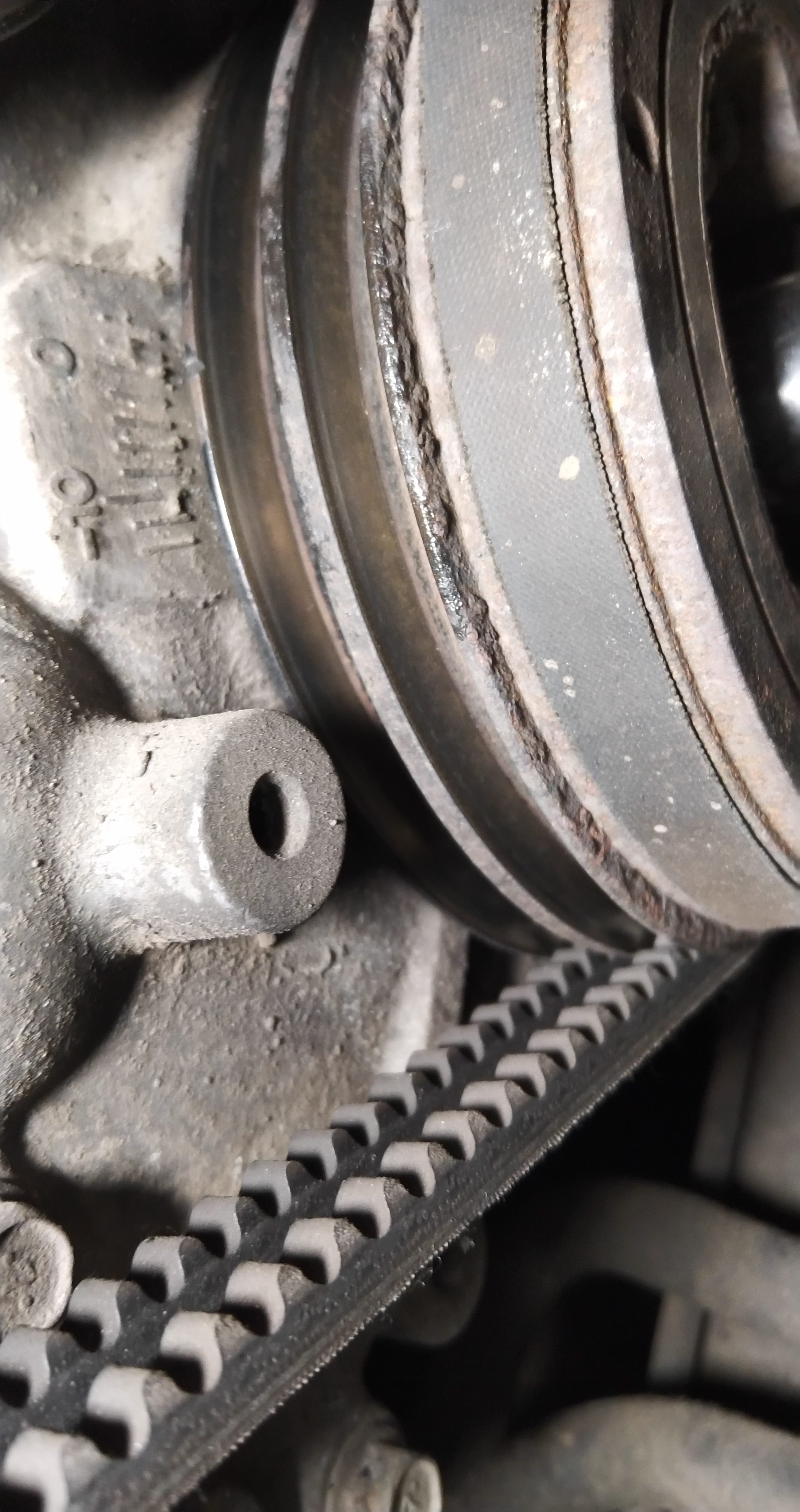

Порядок проверки по метке коленвала, на лобовине.

Башмак ходит чуть-чуть, не замерял , мм.5, собачка целая и закусывает хорошо.
Не ужели меток больше нет, чем лезть под лобовину ни как не проверить метки установки цепи, что за япана мать то такая. Если совместить метки на РВ , то КВ уходит на градусов 135 по ходу вращения от 0.

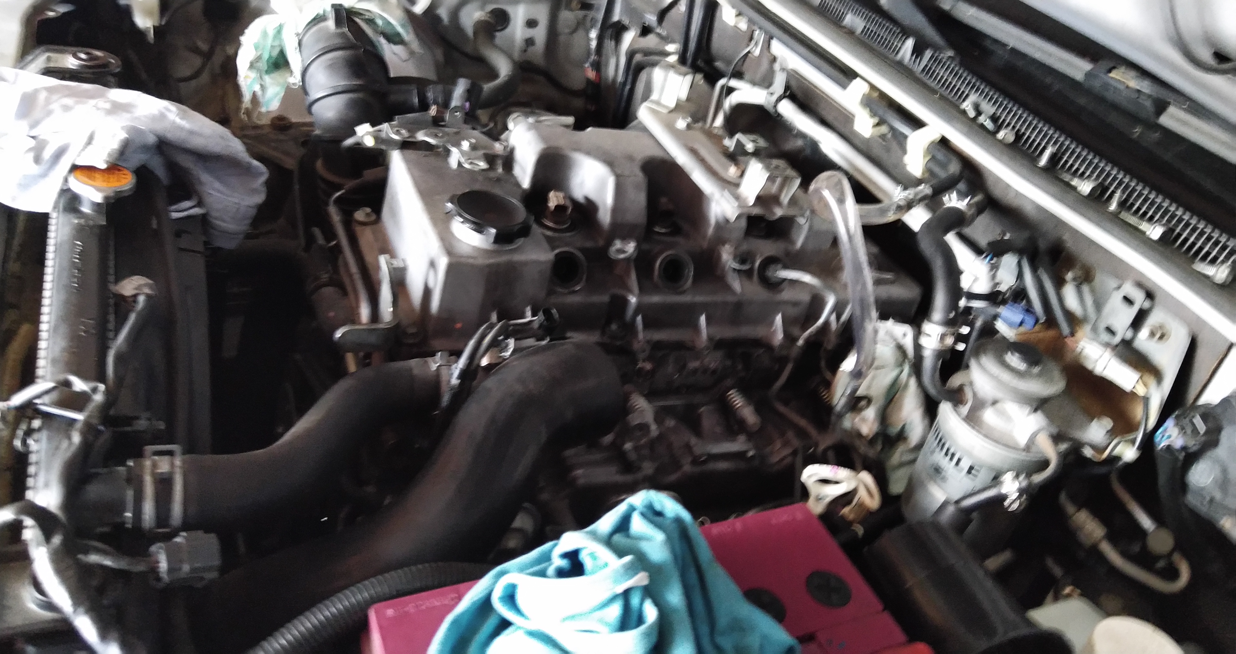

Будем искать эндоскоп или монометор посмотреть давление в цилиндрах. Форсунки достану отдам на бош стенд, даже если не проверят нормально , хоть будет известно рабочие или нет, 1и 4 то вообще цилиндры мертвые.

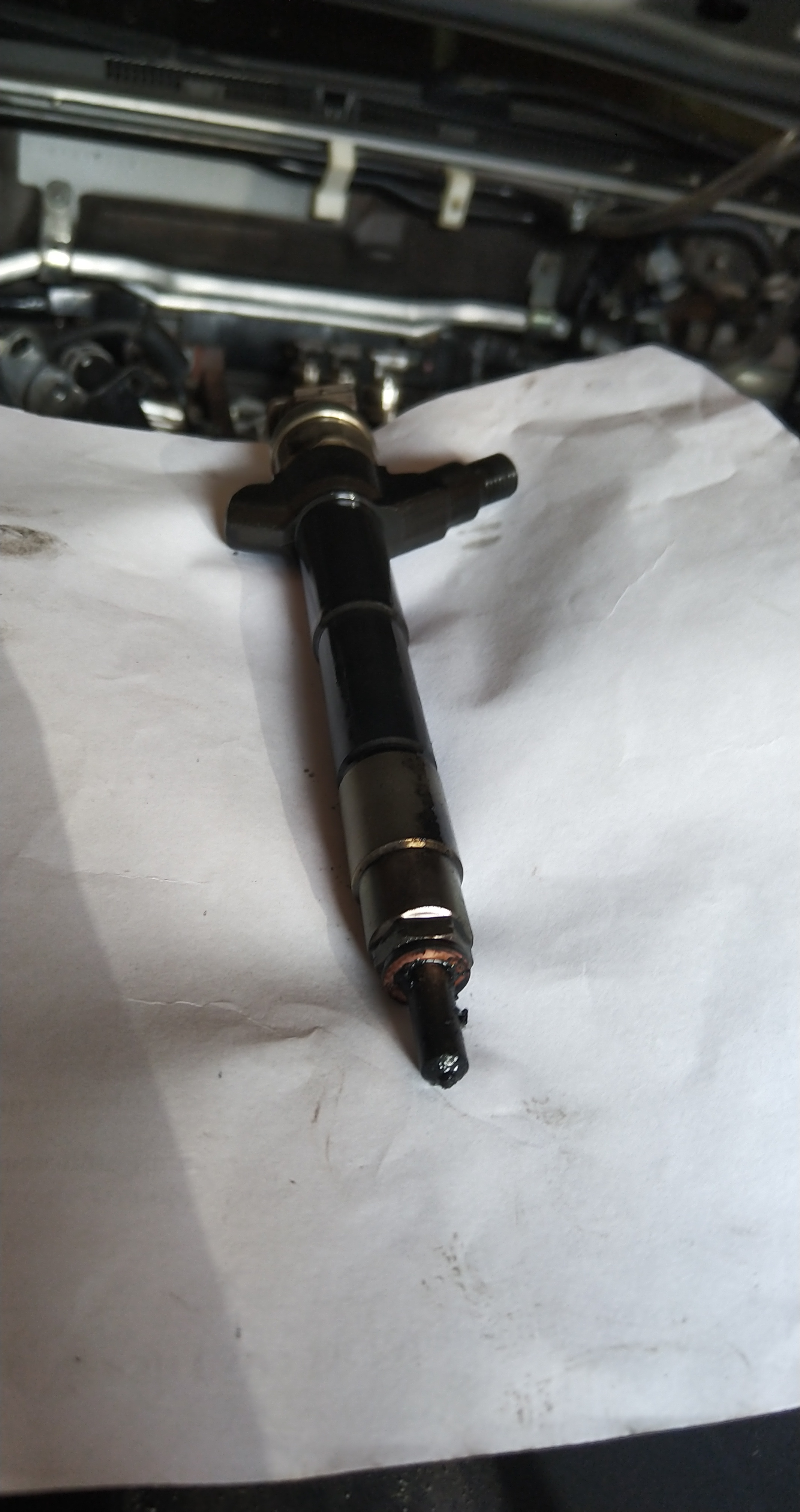

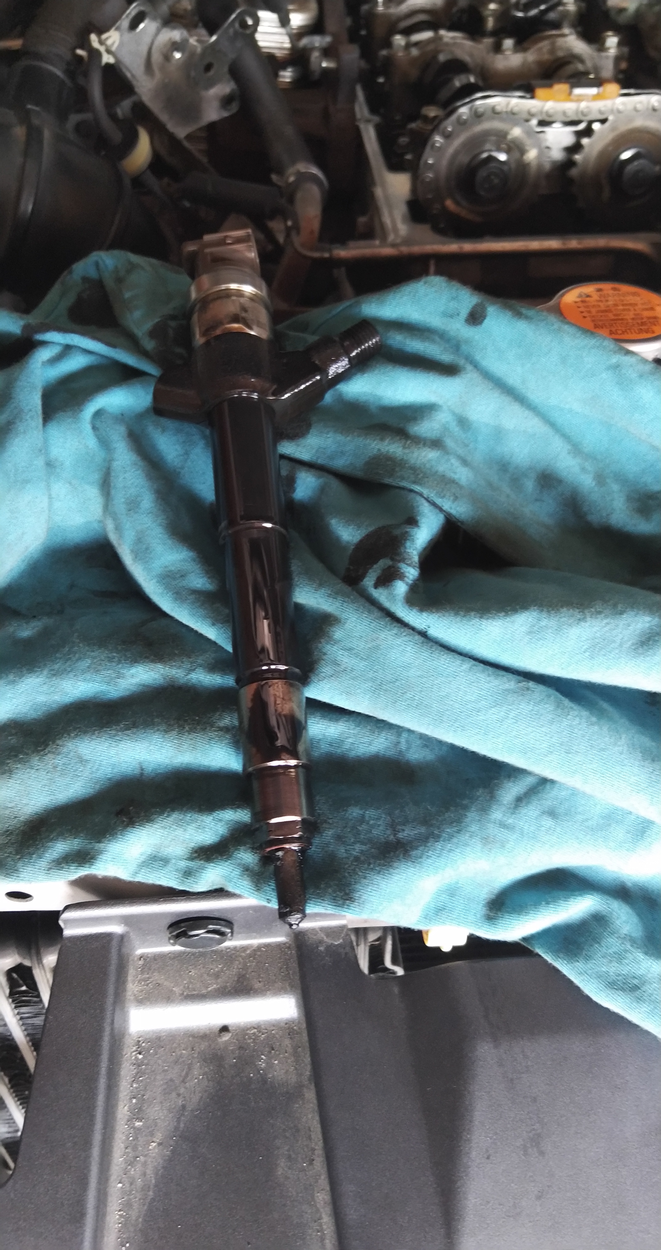

Давление не смотрел, буду снимать фарсунки и на проверку отправлять.Странно что 1 и 4 , и без ошибок , хоть бы чек горел.ОБД может видеть давление? Или только в сервис? Рейку не нужно проверять.

В фильтре, как только случилось слил воды немного, а сам фильтр не смотрел , сегодня всё посмотрю.
Так можно предположить ,что всё же форсунки, или без диагностики ничего прогнозировать. Если форсунки, как с насосом быть, стружку могло и с него погнать в рейку и в форсы

Форсунки 146%bbudd писал(а):В фильтре, как только случилось слил воды немного, а сам фильтр не смотрел , сегодня всё посмотрю.
Насос переварит скорее всего.
На рампе отверните датчик давления и продуйте.

Они ремонтопригодные, или лучше новые, и если новые то вавести без прописки форсунок удастся( DCRI105760) есть возможность за 100$ за шт.взять.
- SNOOPER
- Сообщения: 57475
- Мой автомобиль(и):: NewMPS
- Откуда: 78
- Откуда: Spb
- Благодарил (а): 1024 раза
- Поблагодарили: 4803 раза
Re: Помогите советом заглох на светофоре при старте
Без прописки заведётся. И по сотке нормально. У нас ремонт чуть меньше 150.
