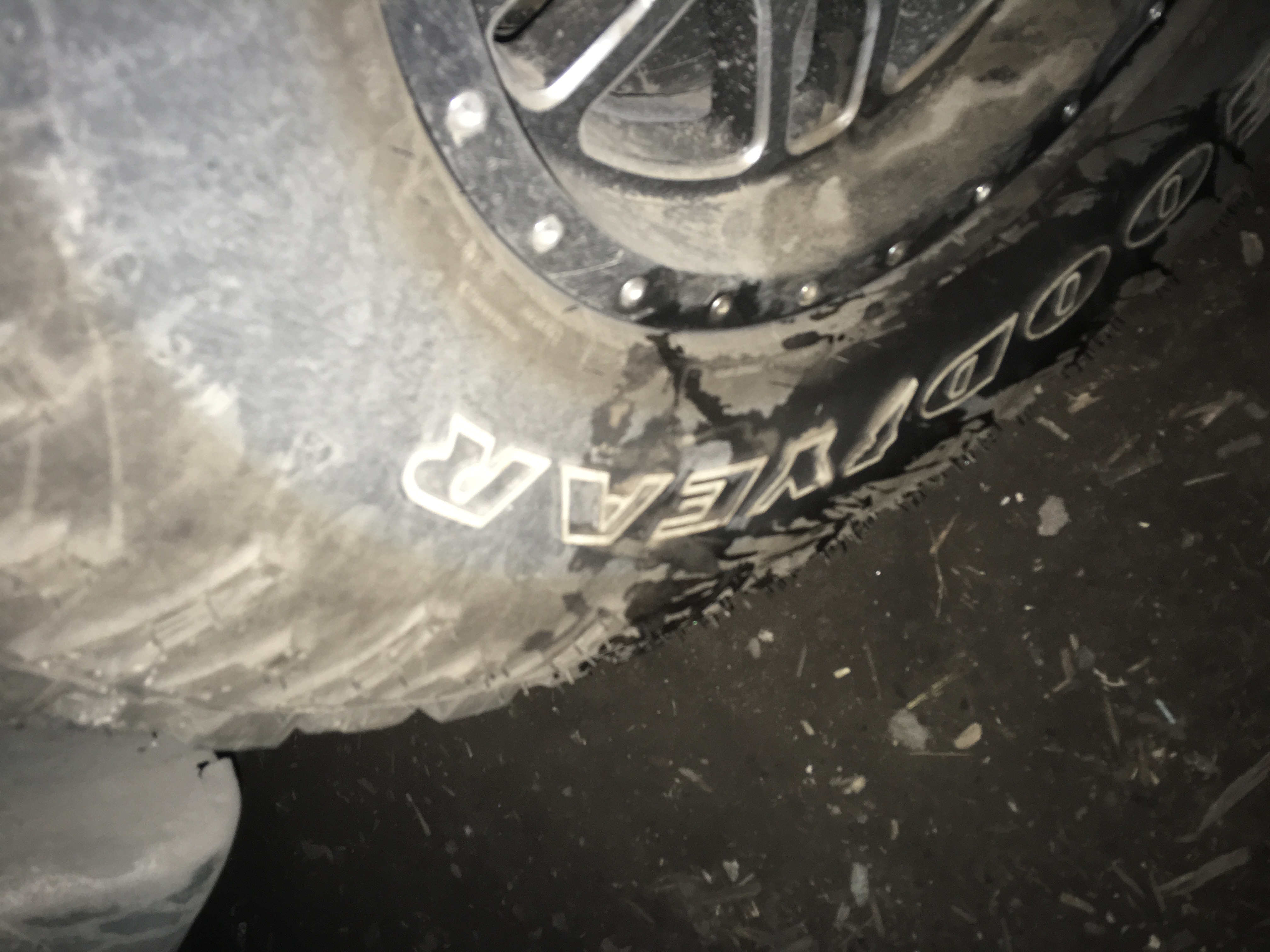

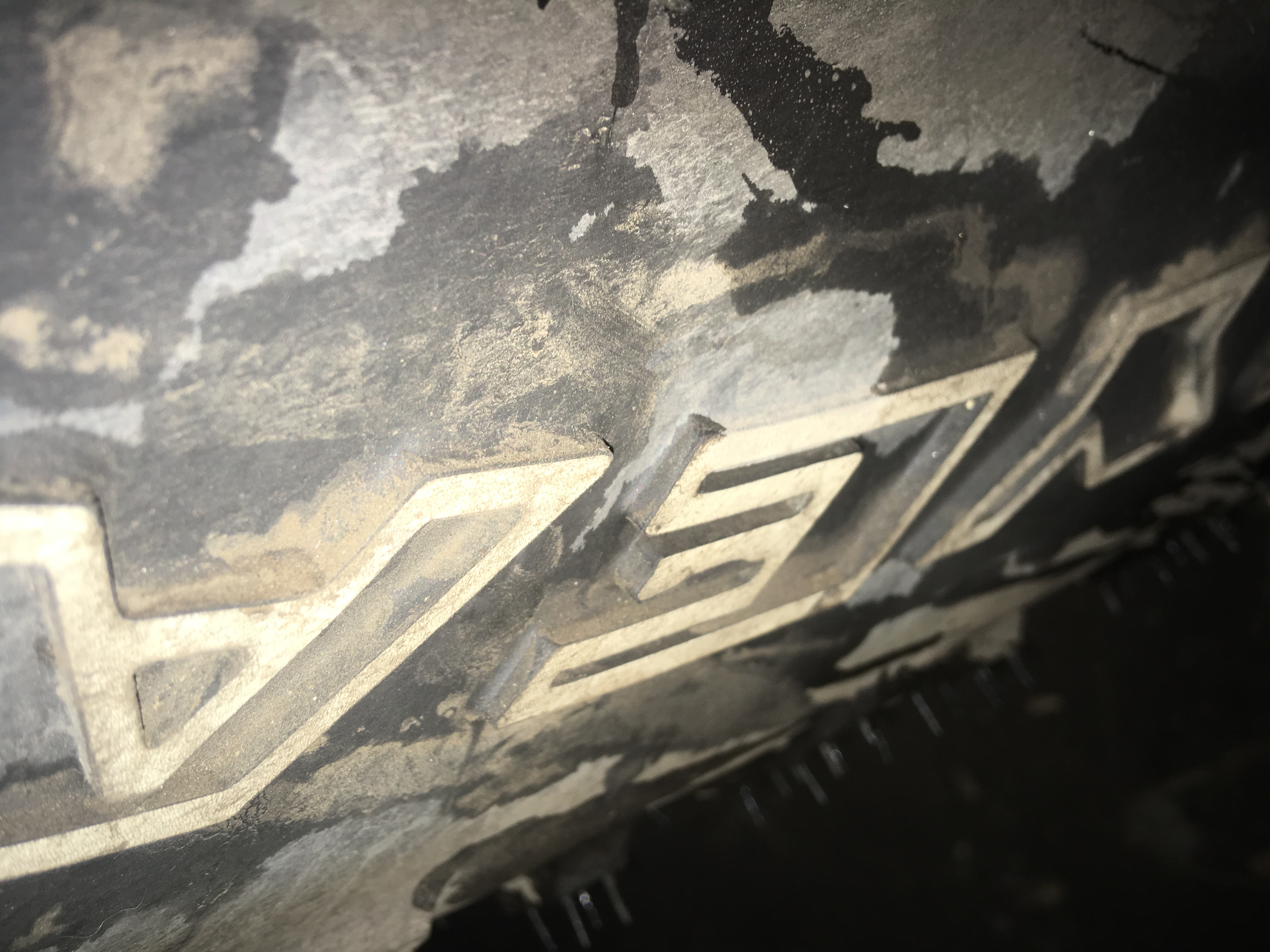

Не хочется никому бизнес портить, но не могу не предупредить уважаемых соклубников.
В прошлом году сдуру решил перейти с Cooper на эту марку резины. STT new больше нет, а STT Pro показалась мне слишком агрессивной.
При пробеге резины тысяч эдак 8 км - у меня одна покрышка просто лопнула. Взорвалась! При движении по асфальту на скорости. Хорошо хоть не на передней хоть оси, - а то не факт что мог бы я с вами делиться своим этим отзывом.
Внутри и только при свете вспышки (контрастность выше) виден небольшой поперечный "валик". Вот на нем и рвануло. Скорее всего какой-то брак при отливке.
Ладно, я человек "везучий", предположим что именно попался этот брак, единственный за всю историю сего производителя, но...
Вчера снова пришлось скакать вокруг машины в лесу в темноте ставить запаску:
По сухой лесной дорожке в сосновом бору. Объезжая колею лесовозную заехал краем на пень старый и всё, - "Бах" и на ободе. Это не порез. Это именно разрыв. Зацепился боковым этим клыком за край пня и порвал. Обратите внимание - корда там почти нет. Слоя три от силы. Да и тот что есть - похоже из гнилого капрона.
Вот такая история. Резина почти новая. Решил дальше не рисковать и остальные два колеса пущу на клумбы.

Грустное происшествие... А я на ДюраТраках уже шестой год катаюсь. Одно колесо правда убил. Зимой. Но в той истории не понятно кто больше виноват, я или слабое колесико.
Но... я вот почему-то с вами склонен согласиться, что что-то не так с этими колесами. Я пожалуй намотаю на ус ваш инцидент. Хотя ДюраТраки мне очень нравятся в плане эксплуатационных свойств. К тому же я катаюсь на них круглогодично.

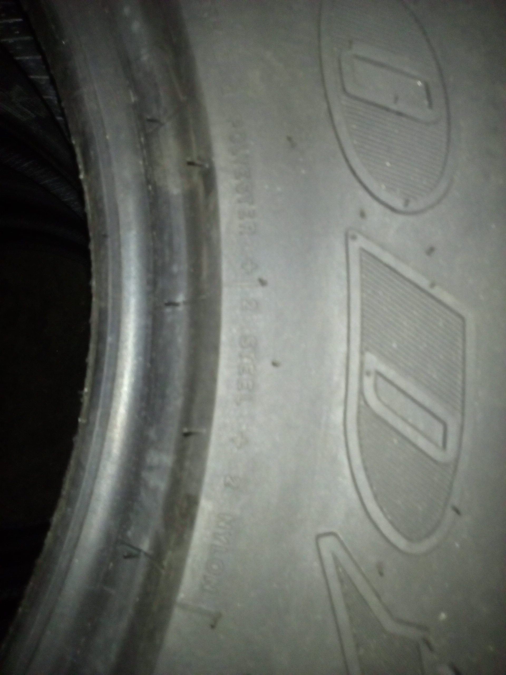

Соглашусь с вышесказанным. Пробег около 20 000 на этих колёсах, появилась ямка на корде заднего колеса в районе букв. Сфоткаю сегодня, выложу. Какая то она не такая, пока не пойму в каком месте. Полагаю дело в составе резины, она позиционируется как М+S, где S на самом деле используют зимой, не дубеет она. Думается для говен слишком мягкая. Начинаю уже жалеть что с любимого Борис Фёдоровича пересел, как то так;(
Видно хреново, отмою авту и фото норм сделаю

На "кевларе", если считать 2/3 от общего пробега, проехал больше 40 ткм. Насчет волдырей и прочих отклонений сказать ничего не могу, не замечены. Но резина действительно мягкая, и плющится хорошо и дырявится. В крайний раз, когда речку переезжал словил кусок арматурины с палец толщиной, TPMS запищал ещё в воде. Проехал до момента ухода давления с 2.2 до 0.7 километра полтора, потом играл в шофёра.
За четыре года было два прокола: описанный случай и окалина от трамвайного рельса 10*1 см.

По первому случаю как раз сейчас общаемся с поставщиками. А второй - тут даже и начинать нечего. Ответ тут будет однозначный - нарушение условий эксплуатации. Сам же, вроде как, порвал... Просто не думал что эти боковые клыки для красоты просто.

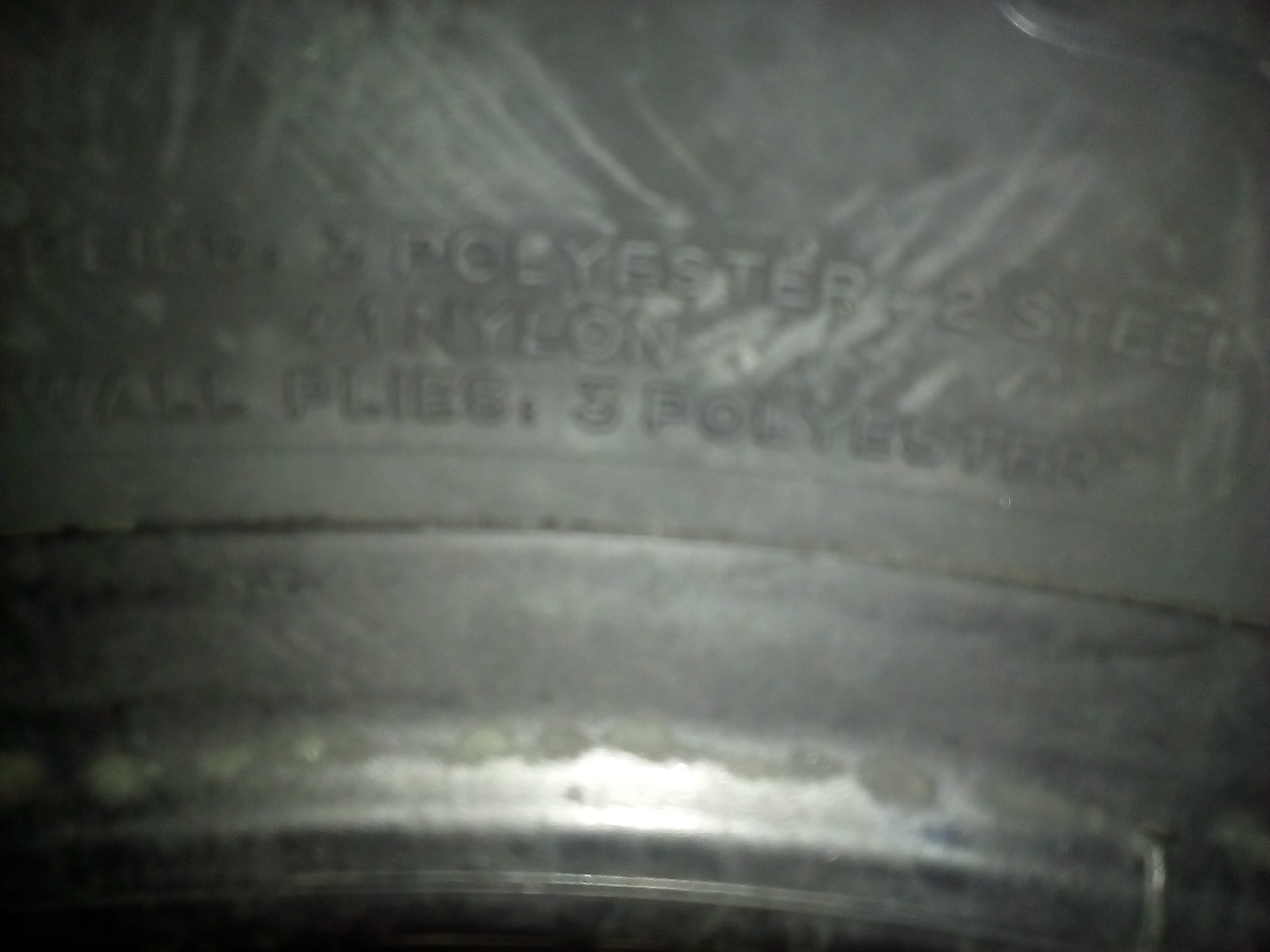

Печальный опыт,к сожалению.Если брать сухую статистику,то за где-то 3 года Дуратраков в РФ было продано порядка 15т шин,процент заводского брака около 1.Взрыв на скорости,насколько знаю,вообще первый,в основном были по кривизне претензии.Гудиер решает эти вопросы,правда,туго по времени.
Касаемо боковины,да,по прочности,слойности она слабее,чем у приведенных в пример МТэшных СТТ и 772-го Максиса,но и Дуратрак все-таки АТ класса и пни и прочие коряги,как и скальники-не его это.Грязямес,песок-здесь он неплох.Да и непонятно,как бы сложилось с другой АТ в этом случае.Посмотрю на днях на боковине слойности Дуратраков и КО2.

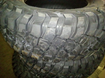

Таки да,но тяжеленные

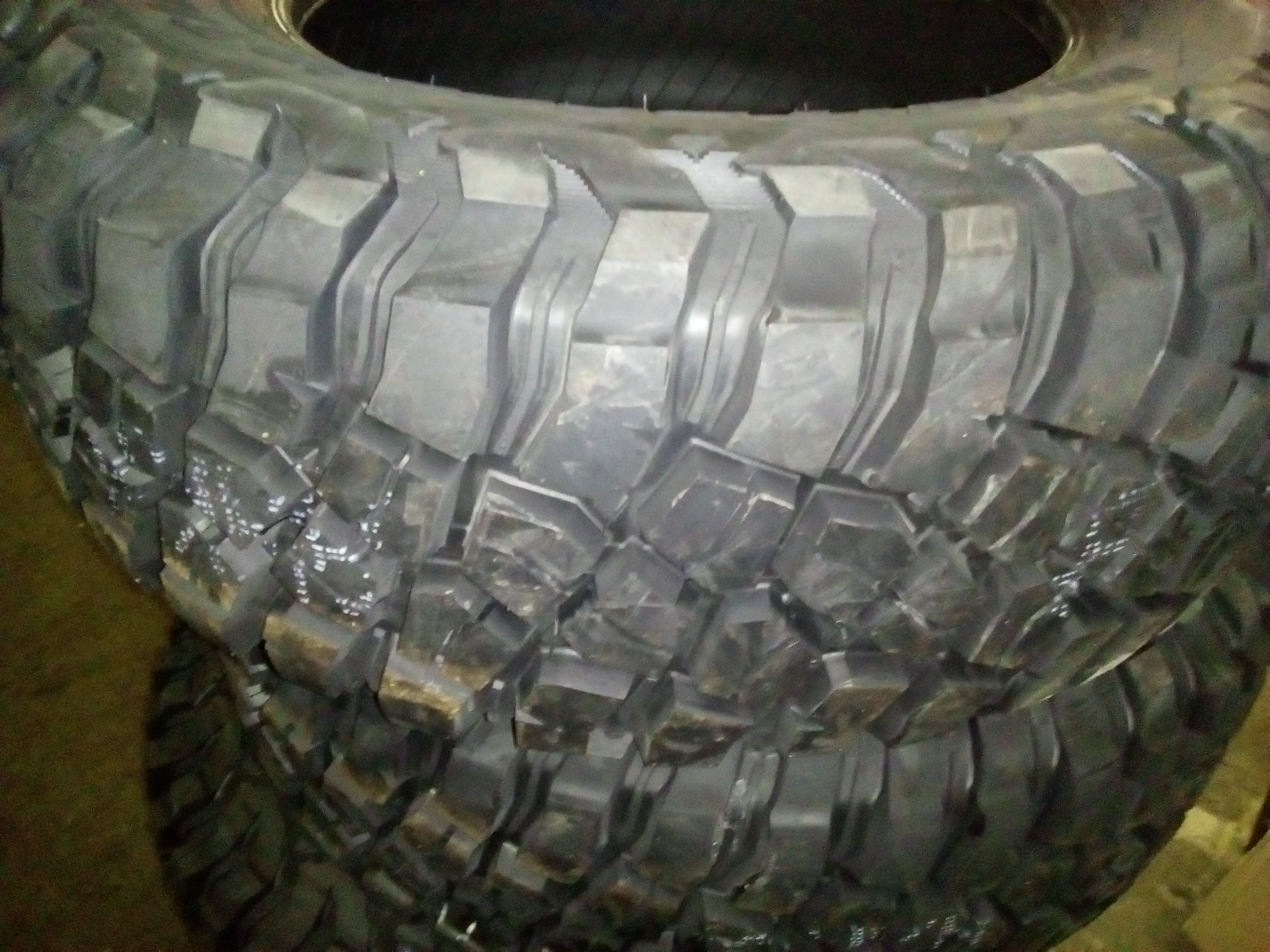

Гудрич КО2 слоистей Дуратраков,3+2+1 против 1+2+1

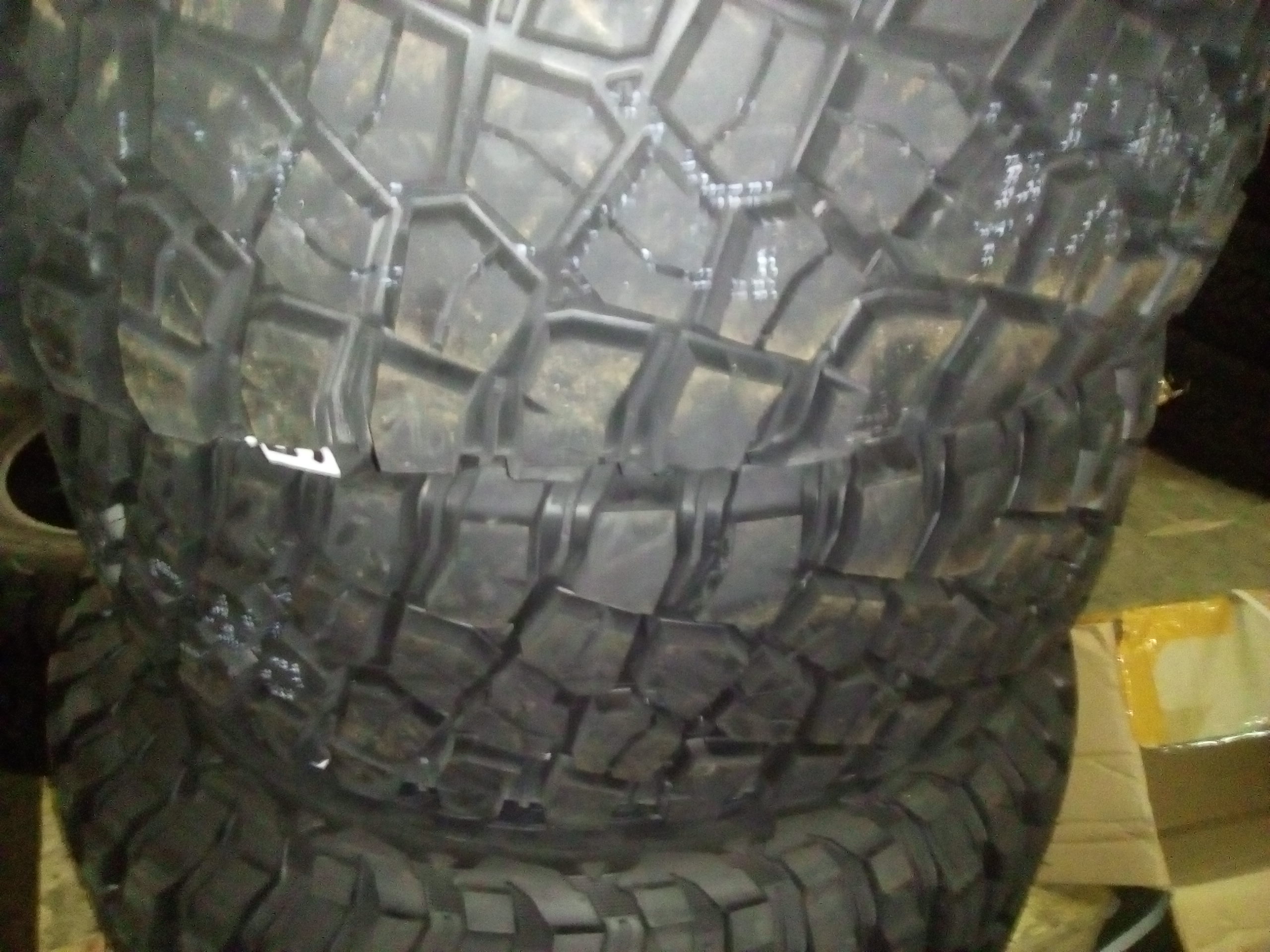

Ну и до кучи Гудрич КМ3,боковина жестче чем у КМ2
