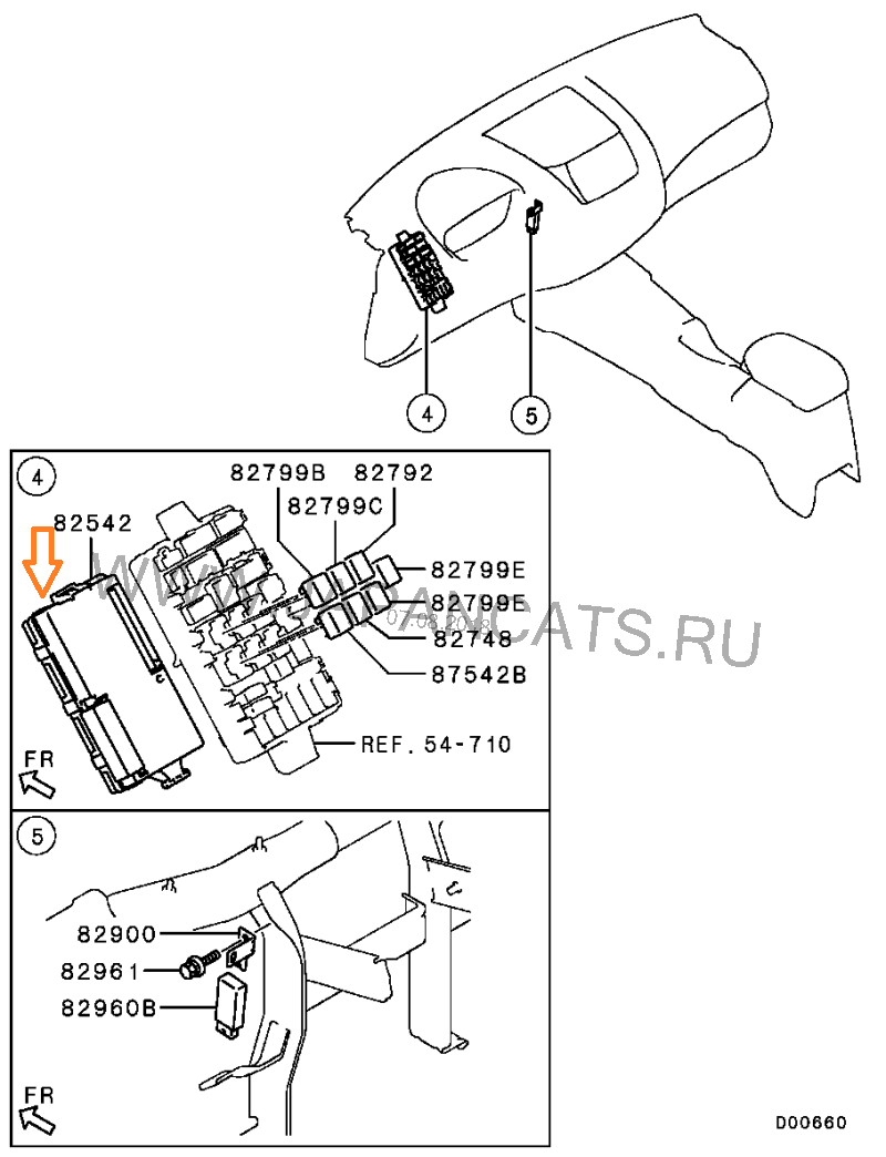

Просто у него и машина не заводилась в добавок ко всему. Ладно теперь я понял куда копать если что у меня как раз остался старый переключатель если что попробую его. Вот только узнать где этот блок етакс ставиться... Или блок етакс это в котором предохранители в салоне стоят ???Chumahod писал(а):Тогда, возможно, мойка - это совпадение. Вот, может пригодится: https://www.drive2.ru/l/506004323147186594/Alex5024 писал(а):Мойка, да как обычно сверху без фанатизма. Первым делом проверил не попало ли вода в блок предохранителей под капотом там все сухо и чисто было. Потом снял пластиковые накладки на пороги проверил проводку там потертостей и разрывов не обнаружил.Chumahod писал(а):Мойка без фанатизма была? Обычно подобные вещи происходят при попадании воды, например, в блок реле-предохранителей. Со временем образуются электрические "мостики" из окислов, которые активизируются при попадании влаги. Ещё я бы снял для начала накладки порогов и осмотрел бы шумоизоляцию под передними коврами на предмет влаги - это всё же быстрее и менее трудозатратно по сравнению со снятием блока.

Получается блок етакс это под предохранителями на картинке отметил

На сервис, у которого есть сканер MUT III, насколько я помню, со сканера можно повключать и повыключать разные лампочки, там и скажут что накрывается.Alex5024 писал(а): Подскажите пожалуйста куда еще нужно лезть если в следующий раз это повториться??? Самое интересное, что в дождь и даже сильный ливень такого не наблюдалось....
Может быть, резистор, который коротнул на массу, подсоединятся к ETACS, у последнего выгорают порты (обычно ремонтируется).DenisR писал(а):ETACS накрылся?
Но лучше убедиться что это не проблема переключателя, проверить можно на MUT III.
PS: Переключатель не будет звониться, он взаимодействует с ETACS по своему цифровому протоколу.
