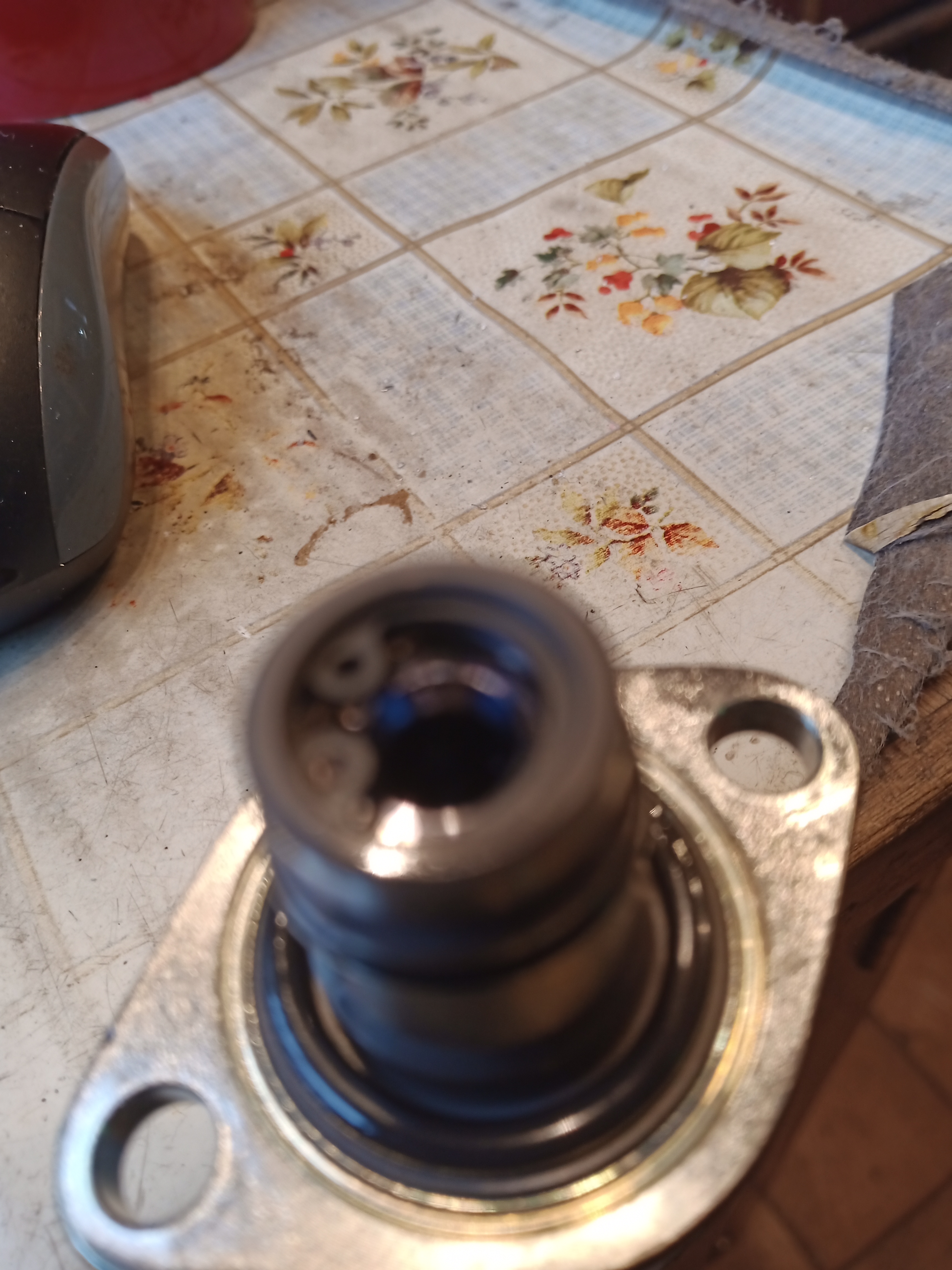

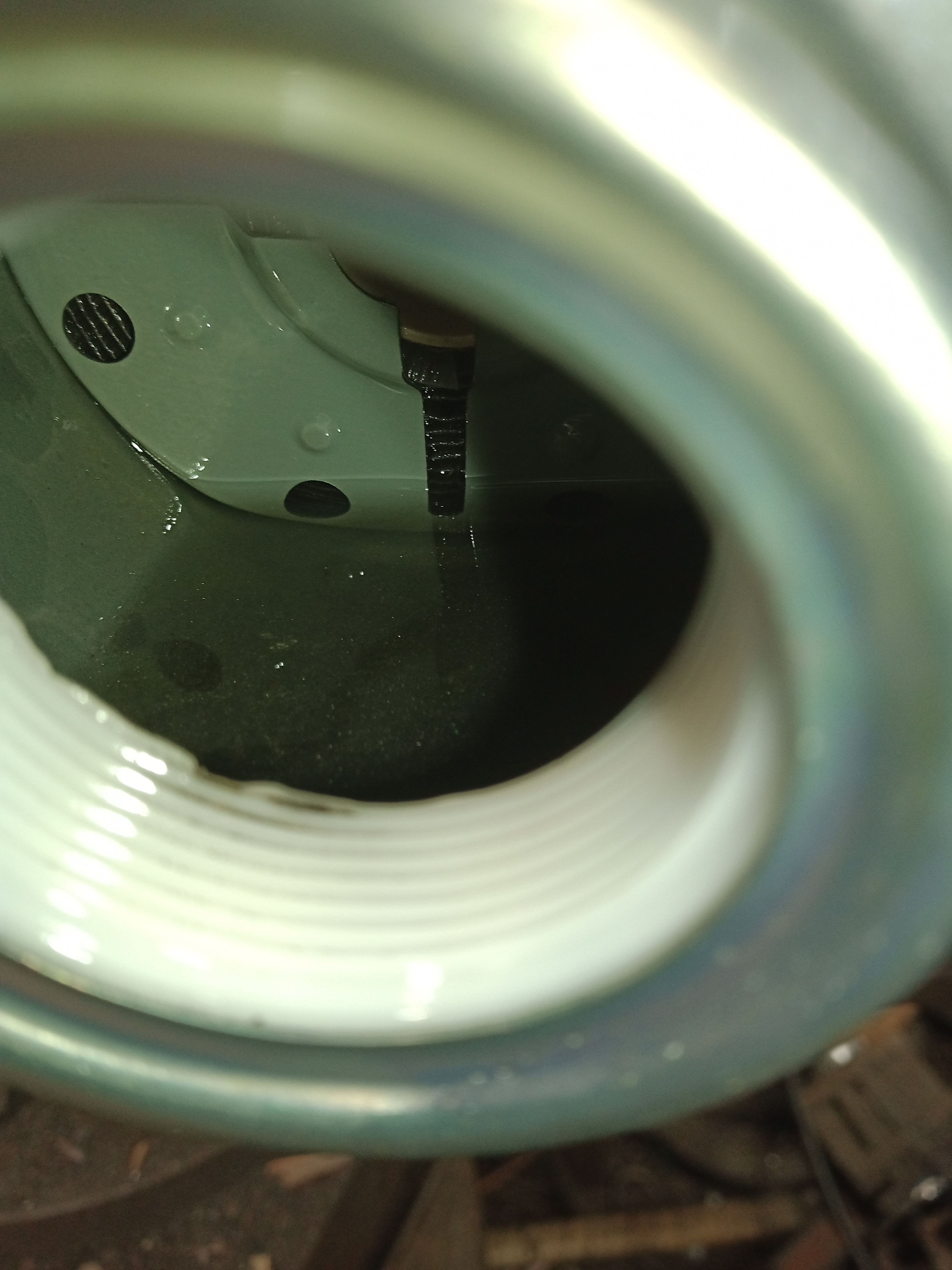

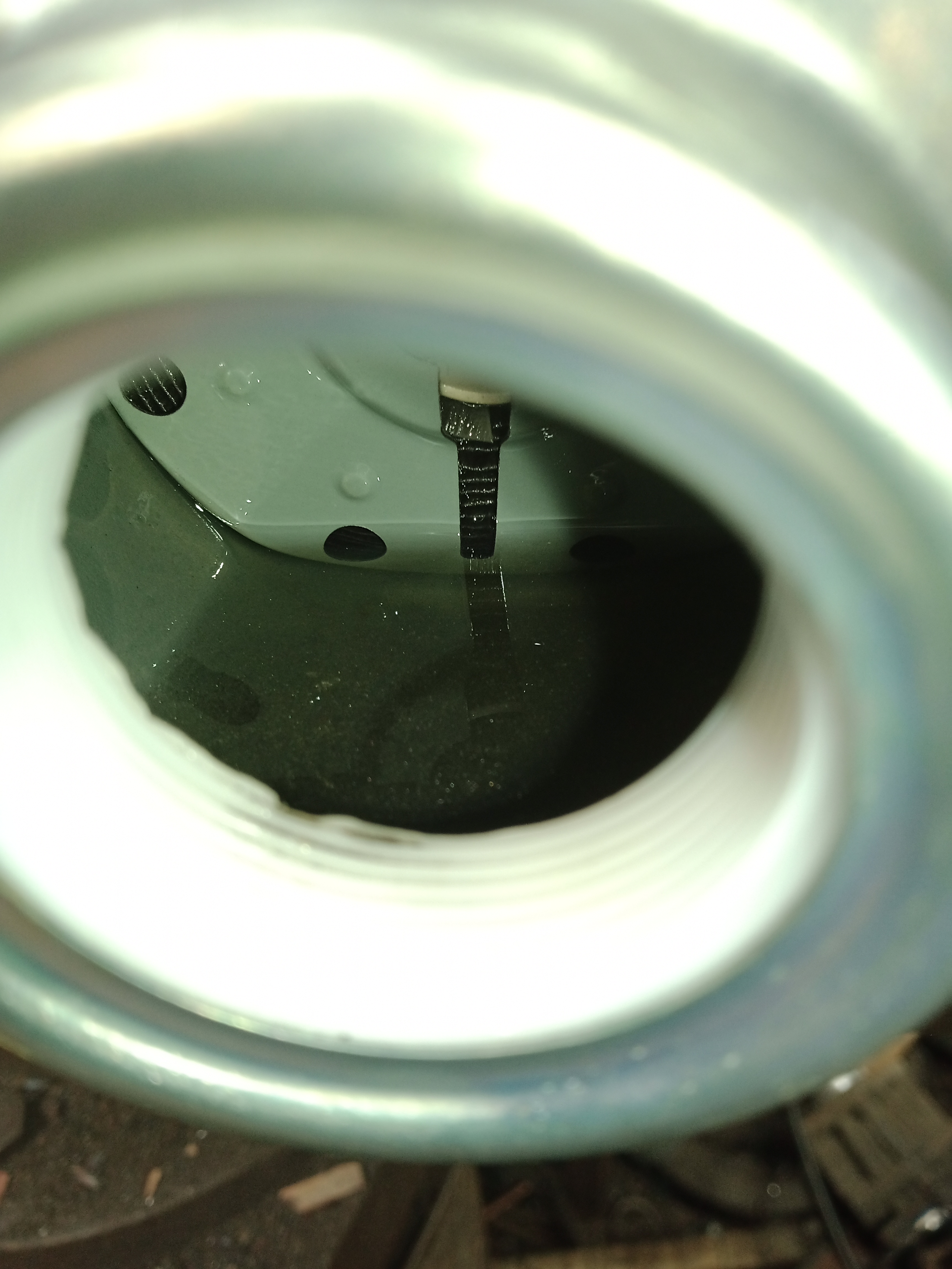

Песок попал в топливную систему, встал датчик давления топлива и форсунки, датчик почистили форсунки починили.

Мрачно. Из любопытства - а топливный фильтр какой был? Оригинал, или левак?
Сообщения: 57469
Благодарил (а): 1023 раза
Поблагодарили: 4797 раз
Re: Не заводится Pajero 4 Common Rail
Оригинал. Вполне нормальный.
Но сама система была уставшая, так как пережила замену бака и горловины.

Для такой концентрации, это значения уже не имеет....
Сообщения: 57469
Ну со дна, по-гуще....
