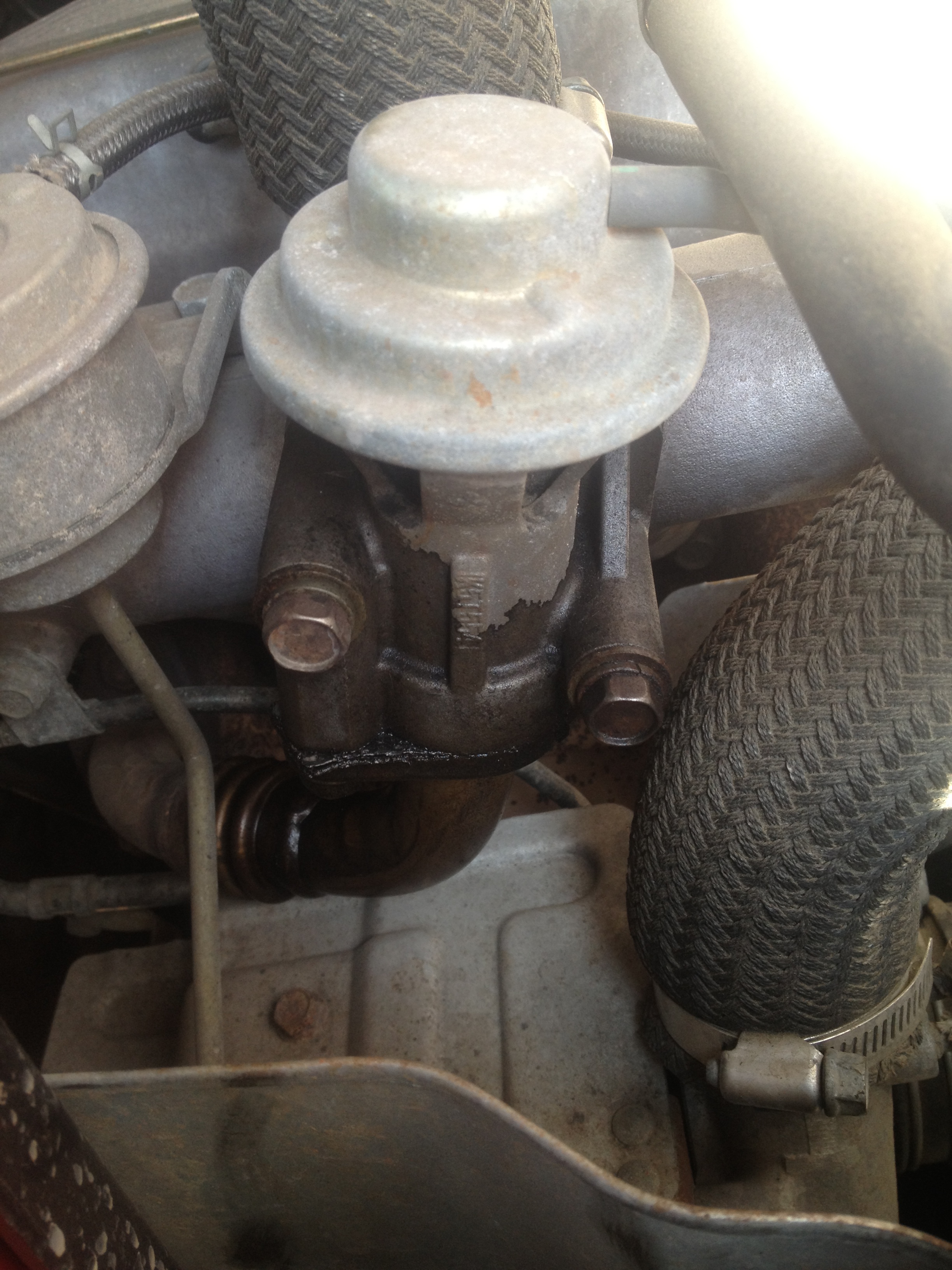

Подскажите подтекает масло (вроде) что за клапан?
фото

Клапан егр. Дизель 99 лс?

Fox414 писал(а):Клапан егр. Дизель 99 лс?
да. 99л.с
а разве на нем есть клапан егр? я думал только на 115л.с стоит
там прокладке хана пришла так я понимаю? или же его чистить нужно ?

Его нужно заглушить к хренам ::-D: и столько масла там не должно быть. с него чуть ли не льёт. Смотри че с турбиной

С сапуна

не знаю что произошло ...помыл его ...ну думаю послежу за ним
а с ним все в порядке уже неделю катаюсь все сухо ... тьфу 3 раза что было х.з
турбина -сухая, все ок

mummyi писал(а):не знаю что произошло ...помыл его и клапан помыл ...ну думаю послежу за ним
Была такая же хрень. Разово выдавило масло там. Помыл, стал наблюдать. Потом всё сухо было ещё несколько лет, так и продал. Что это было так и не понял.

картина повторилась ((( опять мокрый ... снял падрубки с турбины вроде все сухо... турбина не люфтит все норма .. интеркулер сухой ..
что за хрень непойму...?? думаю снять для чистки и заказать прокладки будет толк ??

заглуши к хренам :)
