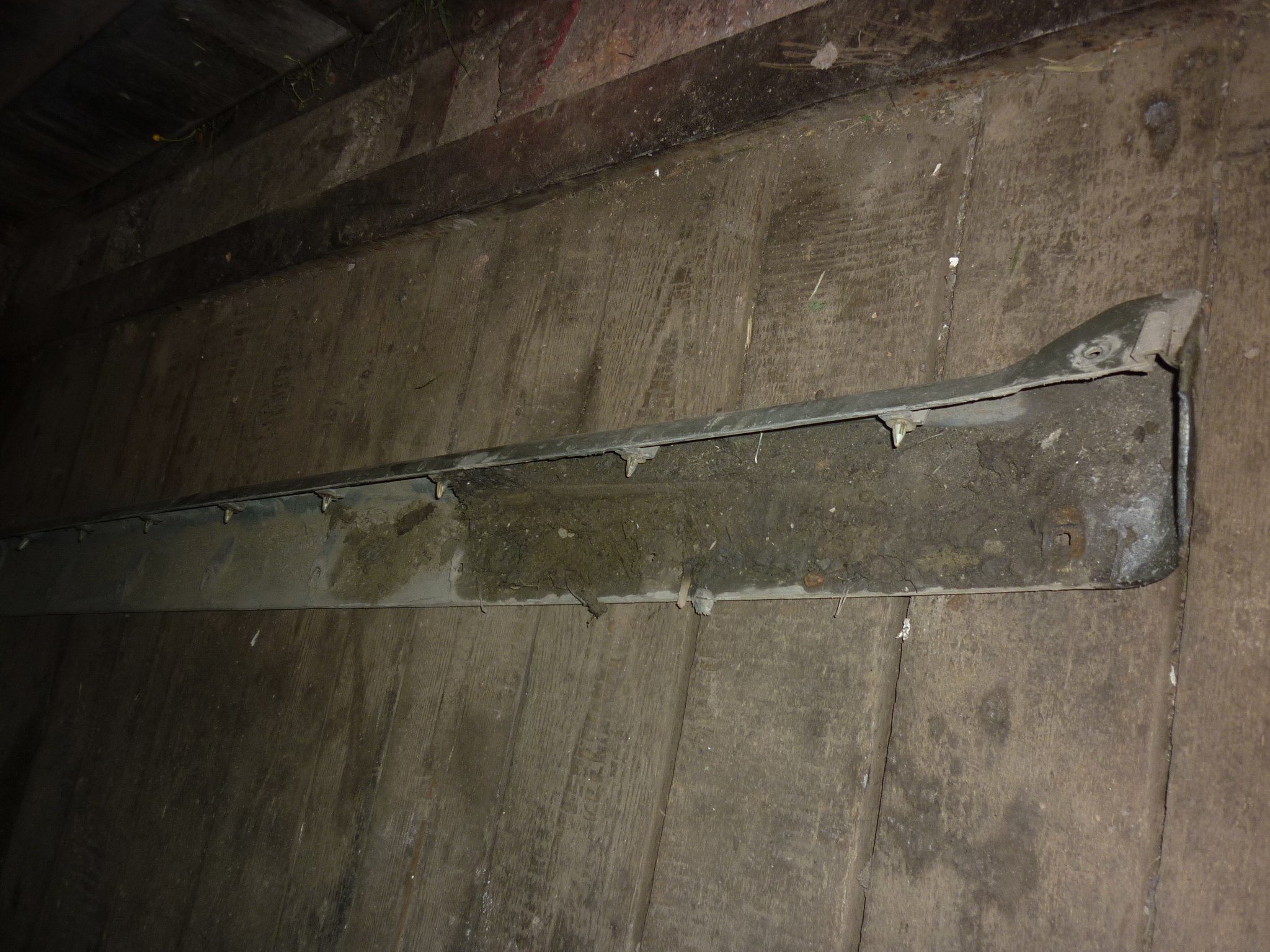

Два года назад кузовнёй занимался, и не понравилось мне то, что творится под этими накладками.
Задняя часть забивается грязью, и порог начинает гнить снаружи.
В тот раз вычистил все рыжики (они мелкие были), обработал, покрасил, заантикорил.
Катался эти два года не очень интенсивно, только по рыбалкам.
Нынче съездили в #уральский рейд, там был участок километров 20 вот такой:
В общем сплошные довольно лужи, плотный грунт под низом, но всякая шняга в воде, песок + ил.
Вчера отстегнул накладки... Мама дорогая! :=-O:
Задняя часть у обоих забита, всё мокрое! Хотя машина уже 2 недели стоит в гараже.
Надо с этим что-то делать, оставлять нельзя!
Каждый раз снимать накладки- тоже не дело.
Убрать их к чёртовой матери что ли?

Лёш, на 3М я специально не стал сажать, чтоб гемора с отчленением не иметь ::-D:
Дык там снизу накладок дренажи имеются, так что вода по-всякому залетит, если в неё погружаться...
алексей - Маленький Мук писал(а): лучше снять нах а дыры питонами закрыть ( на герметик)
У мну ещё один комплект накладок имеется... Я вот думал, мож как-то поиздеваться над ним?
Ну там, каких-нить дырок антизакупоривающих нарезать, чтоб навылет продувало. А то набивает именно в заднюю часть, а она почти глухая.
Так-то накладка помимо эстетики ещё малость защищает от царапулек и т.п., поэтому где-то не хочется совсем уж от них избавляться...

Кажется понял, почему палок под накладки насобирал.
Накладка порога соединяется с накладкой пер. крыла, а там негерметично, поэтому всё и гонит водой из крыла вот через эту дыру прямо до зада...
К тому же я в прошлый раз, когда я кузовнёй занимался, то не стал крепить нижнюю часть накладки крыла к самому крылу, т.к. там узкое место получается, скапливается грязь и потом долго не просыхает. А так хоть немного продувается, ну и продуть можно подлезть.
В общем, как не бери, везде ж...па. :*WALL*:
Ладно, буду что-то думать....

Pol@ATOM писал(а):Там некие жабры снизу, около пистонов, можно керхером иногда промывать...
Жабры есть, но если на накладку смотреть, то заднюю её часть не промыть ни как.
Да и через эти жабры палки не пролезут, мелковасты они...
Pol@ATOM писал(а):Можно ЗМ плёнку наклеить на порог перед сборкой
У меня есть чем заклеить, даж наверно поядрёнее чем 3М плёнка, но нехочу пока ничего такого...
Да и простой мовиль в общем-то сработал за эти два года на ура, его даже не смыло...

Во чо натворил! :*CRAZY*: ::-D:
Диаметр дырок 20 мм
Посмотрим, оправдается ли нет...

Покатался в выхи подждю по трассе, а потом немного в глине (буквально 0,5 км).
Ну, вроде нареканий пока нет.
Не показатель конечно...
Думаю, конкретно отписываться буду через годик где-нить. :)
