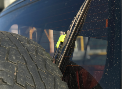

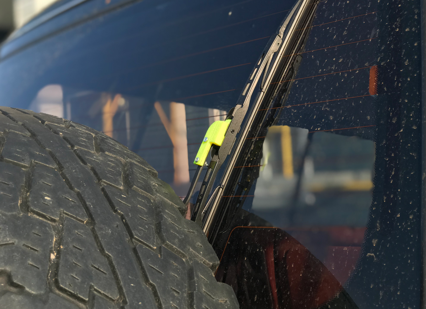

В общем надоела мне ржавая щетка. Вышкуривать её уже не куда - фольга.
Купил обычную щетку бескаркасную 400 мм и какую-то жигулевскую клюшку за 110 рублей :)
Клюшка сразу не подошла...

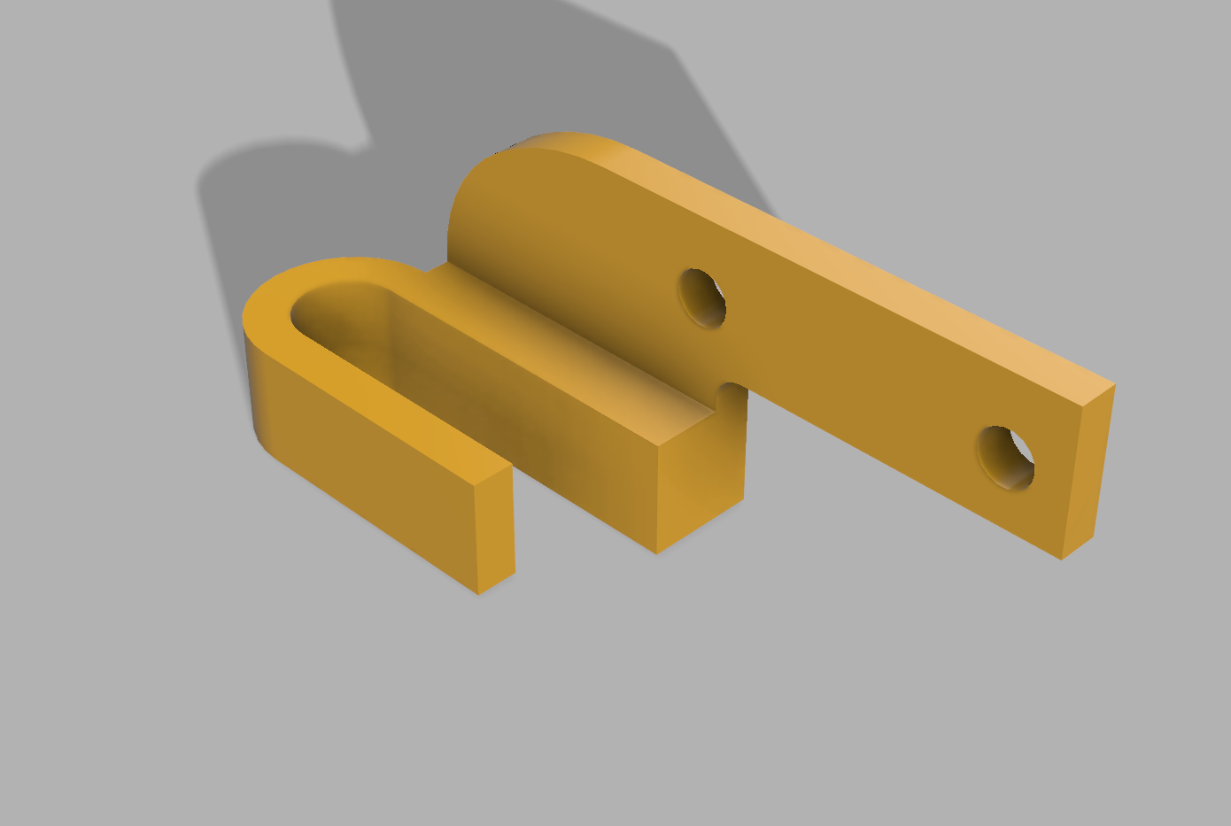

Думаю как дальше быть... Беру обе щетки в руки и домой к компьютеру... Открываю Fusion360 отрисовываю не что :) и вуаля... С 3Д принтера снимаю готовую деталь.
К нашей клюшке можно цеплять за "крючок" любую щетку.

Хорошо, когда принтер есть... Напильником такую хрень не выпилишь...
Но у меня пока каркас хоть и ржавенький, но целый. А саму резинку ставил от классики.

штатный "кончик" срезал давно болгаркой, теперь сажаю жигулевскую щетку на пластиковый кронштейн (в комллекте с щетками продают под плоский поводок).

А что вдруг стало не так с "задним кончиком" :*ROFL*: Все 20 лет покупал дворники без единой проблемы.

Быть может. У нас в городе с таким креплением щеток не находил. Зато теперь точно не надо бегать и искать именно под наше крепление. Купил стандартный комплект и едешь себе дальше.
Резинки да, менял тоже от жигулей.
