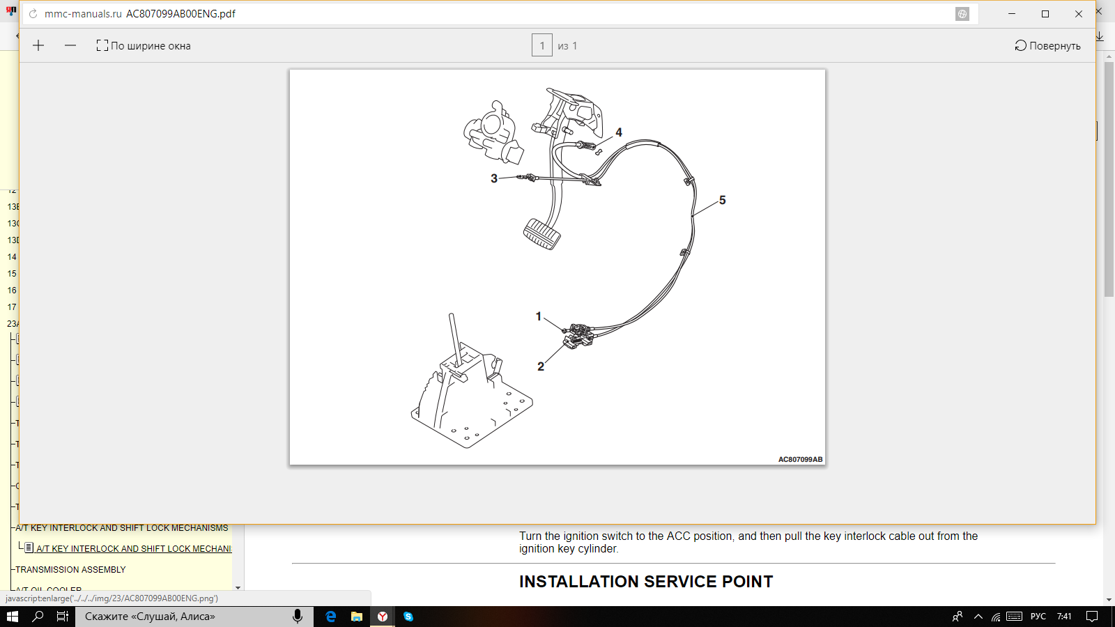

Селектор АКПП связан с замком тросиком, плясал бы отсюда.

Re: Проблема с селектором АКПП
Сообщение Lebed »
Lebed писал(а):Селектор АКПП связан с замком тросиком, плясал бы отсюда.
