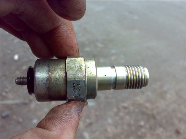

Да колечко было, фото взял с инета, думаю может скорее всего напутано с проводкой что то не так, надо схему найти расположения проводки на ТНВД и до ТНВД...

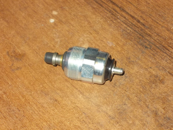

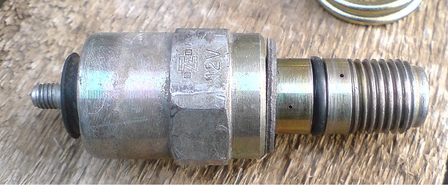

А на этот клапан что тогда подаётся?алексей - Маленький Мук писал(а):Да, на клапан отсечки подается + от замка . ключь повернул он открылся, выключил-закрылся
Ведь клапан отсечки выглядит по другому!у меня установлены эти 2 клапана а вот со схемой разобраться не могу!
