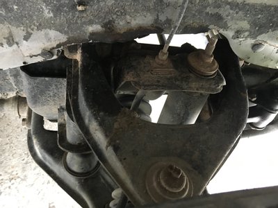

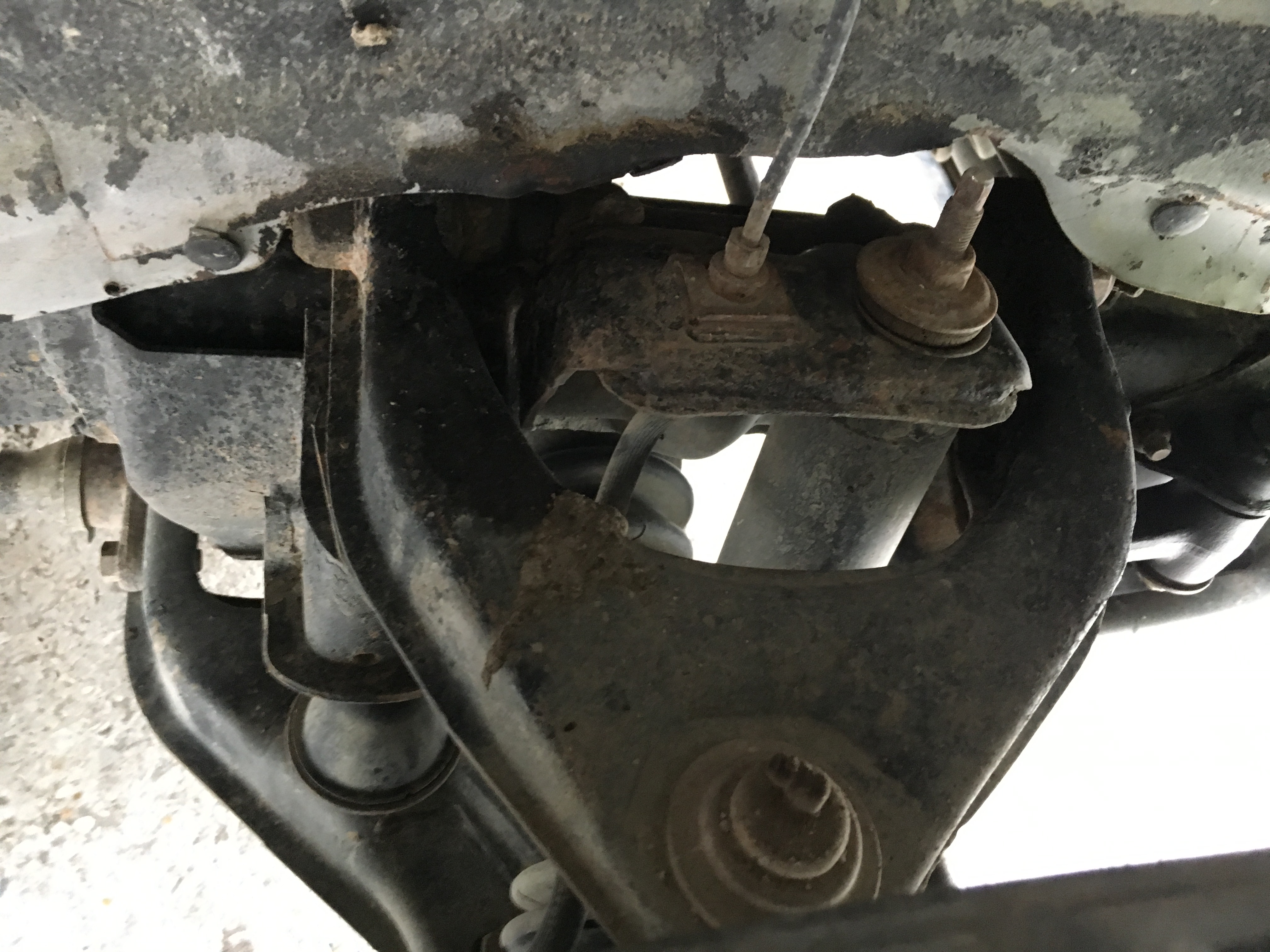

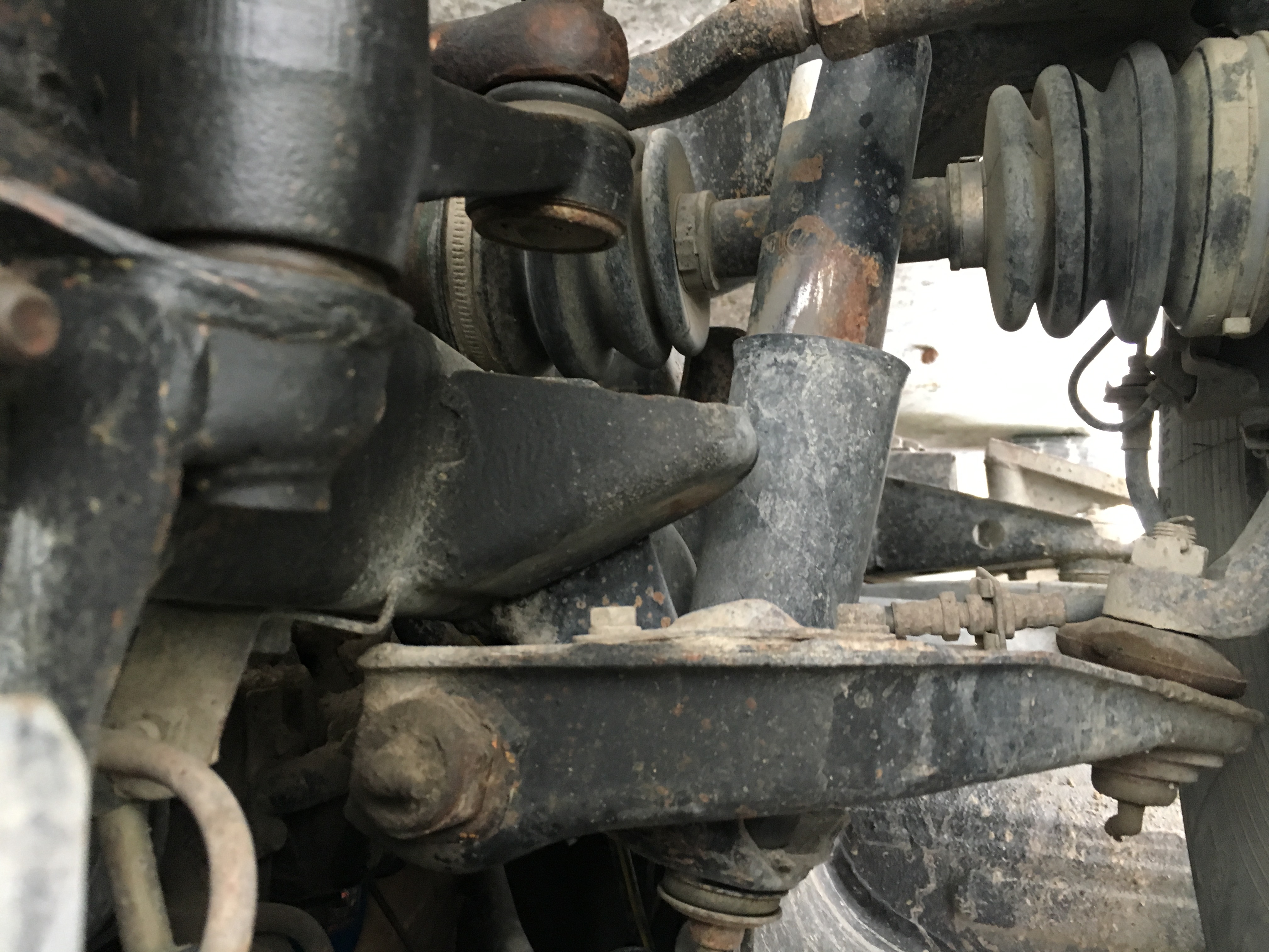

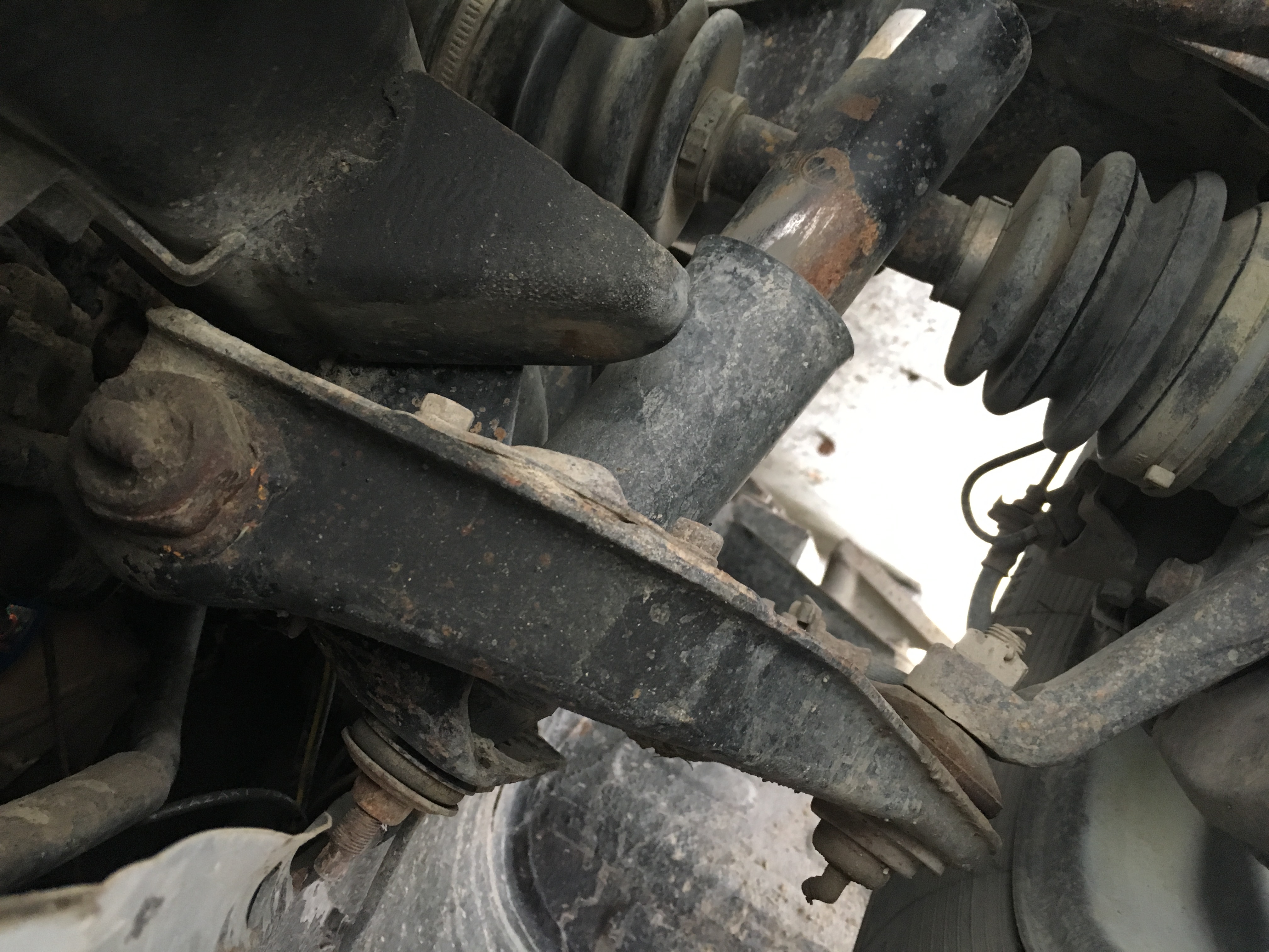

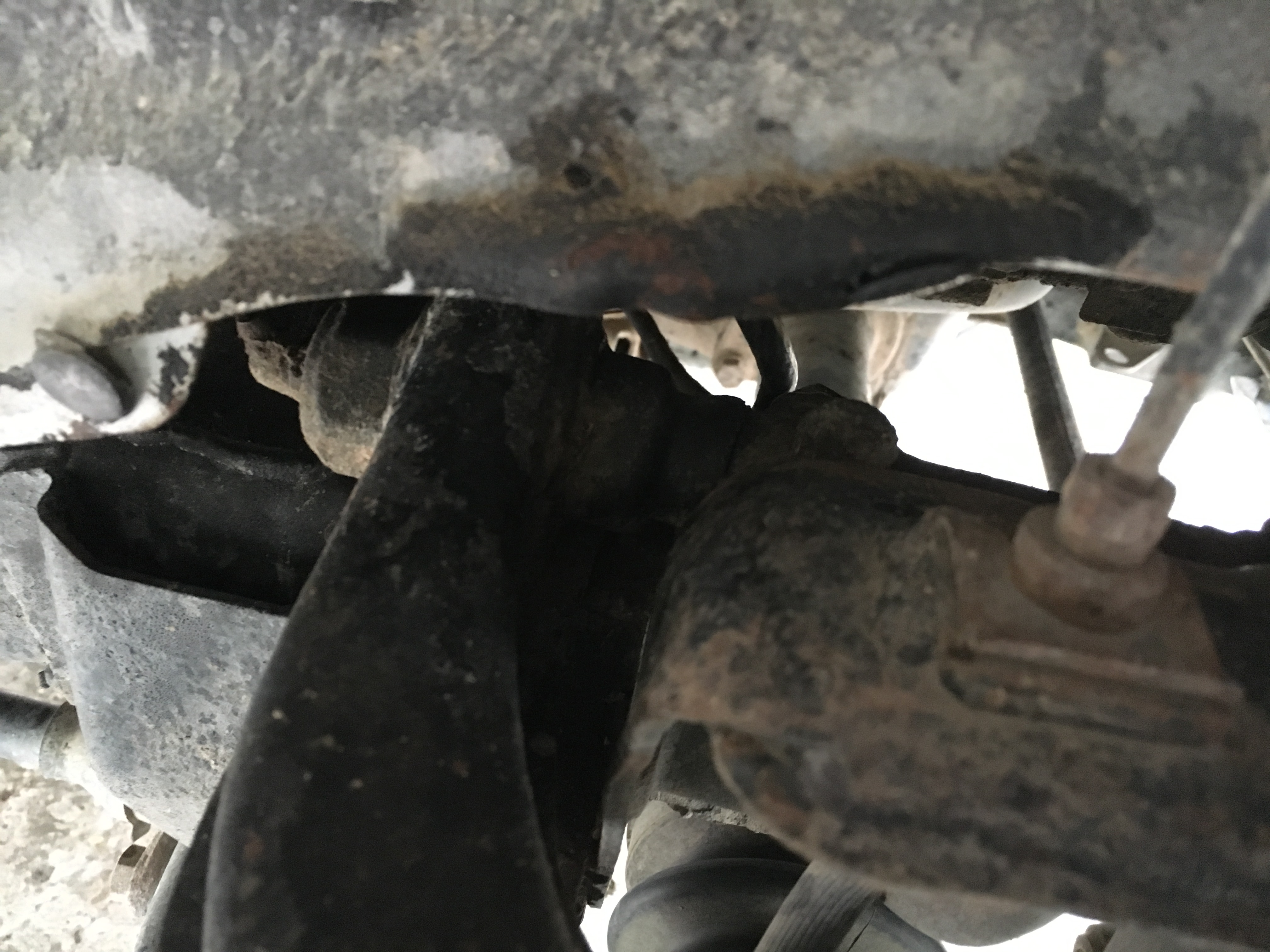

Визуально их можно отличить ? я тут сделал пару фото

GMaks писал(а):Визуально их можно отличить ? я тут сделал пару фото
Рычаги П1, смени на рычаги от П2.

встают бэз допилов, ток они чуть длинней, придется больше шайб подкладывать под развальные болты . болты тогда тож поменять на подлинней :)
