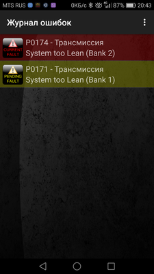

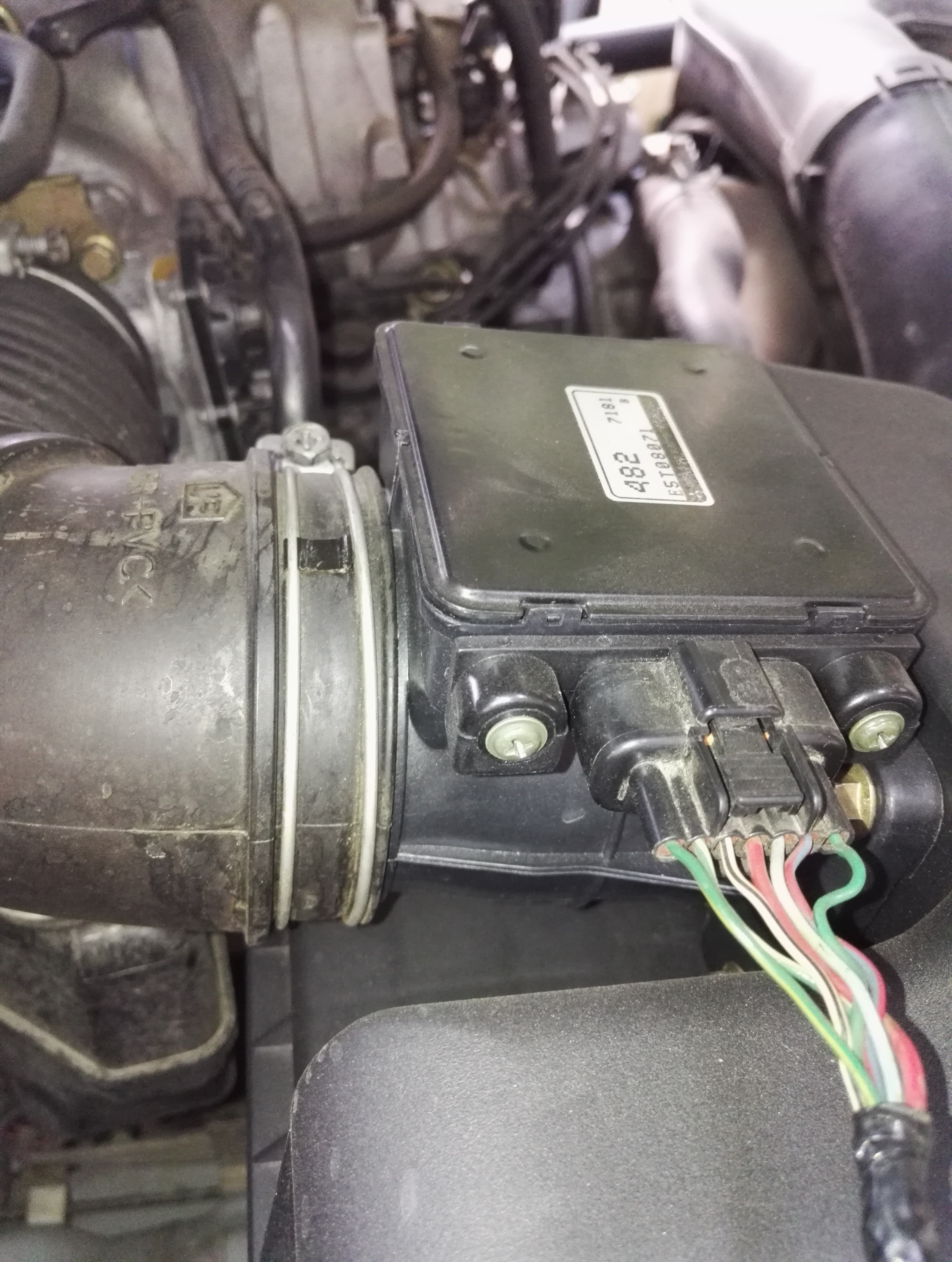

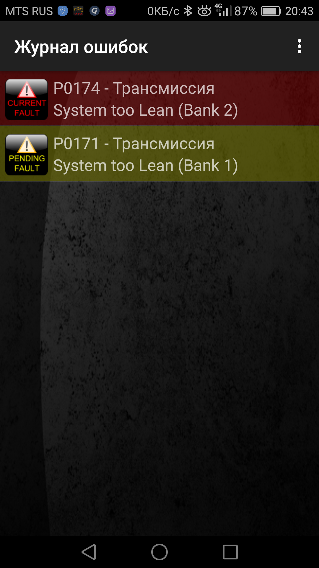

Умирал ДМРВ очень долго, лет пять. Всё сопровождалось подёргиванием на светофорах, нестабильной работой на ХХ. Недавно заменил ДМРВ, машину просто не узнать. Жаль, что так долго шёл к замене... Но тут после замены появились нудные ошибки, которые после сброса вылезают вновь. Трубочки и шлангочки проверил, ни где, ничего не слетело, разъёмы потрогал, провода потянул. Всё на месте. Куда копать?! ОД сказал, что НЕ ЗНАЕТ.
Помогите советом!

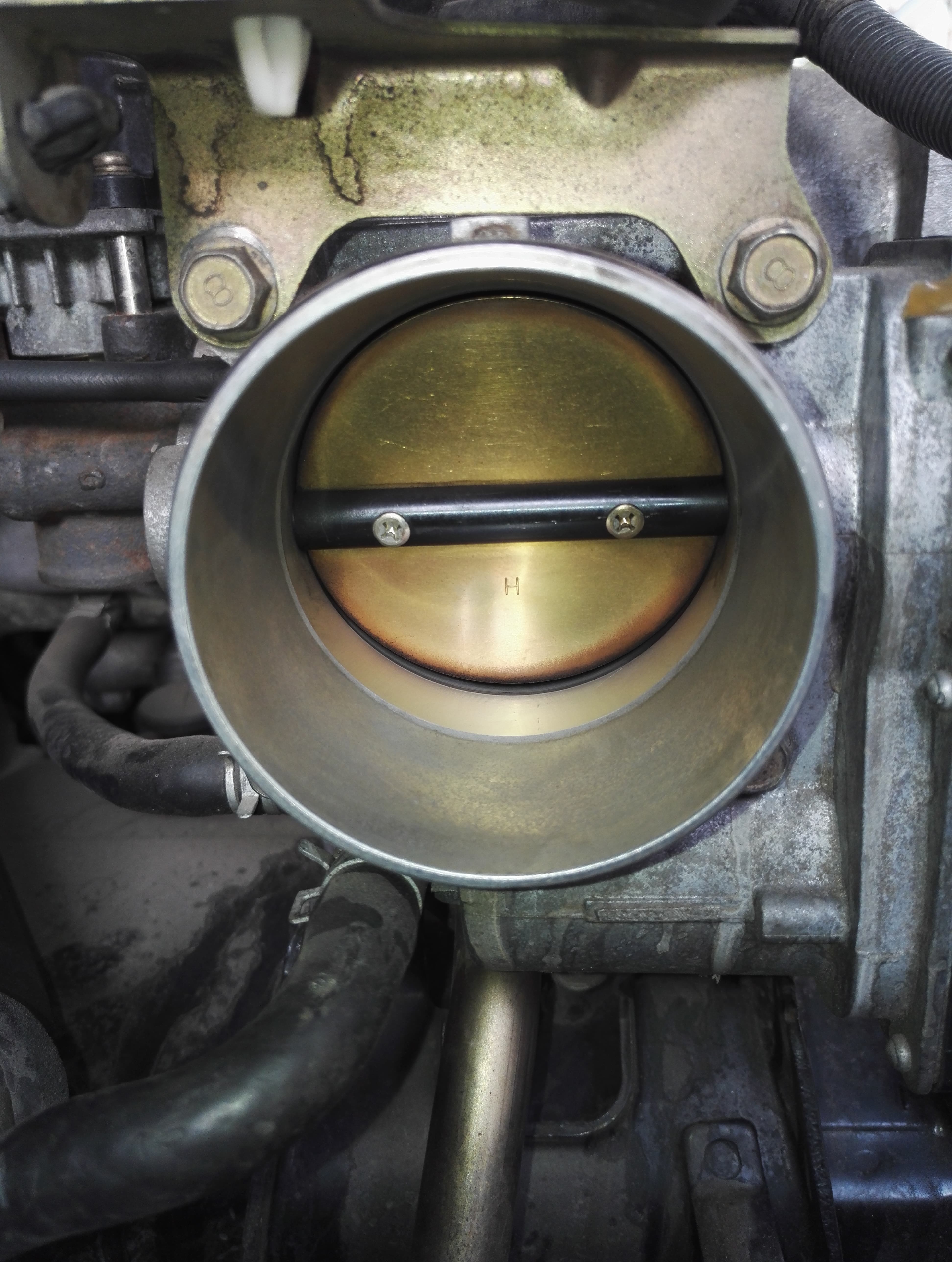

А как самому определить подсос через заслонки? И откуда должен идти шипящий звук? Под капотом ничего не шипит.алексей - Маленький Мук писал(а):подсос через заслонки есть? ваще шипящий звук?

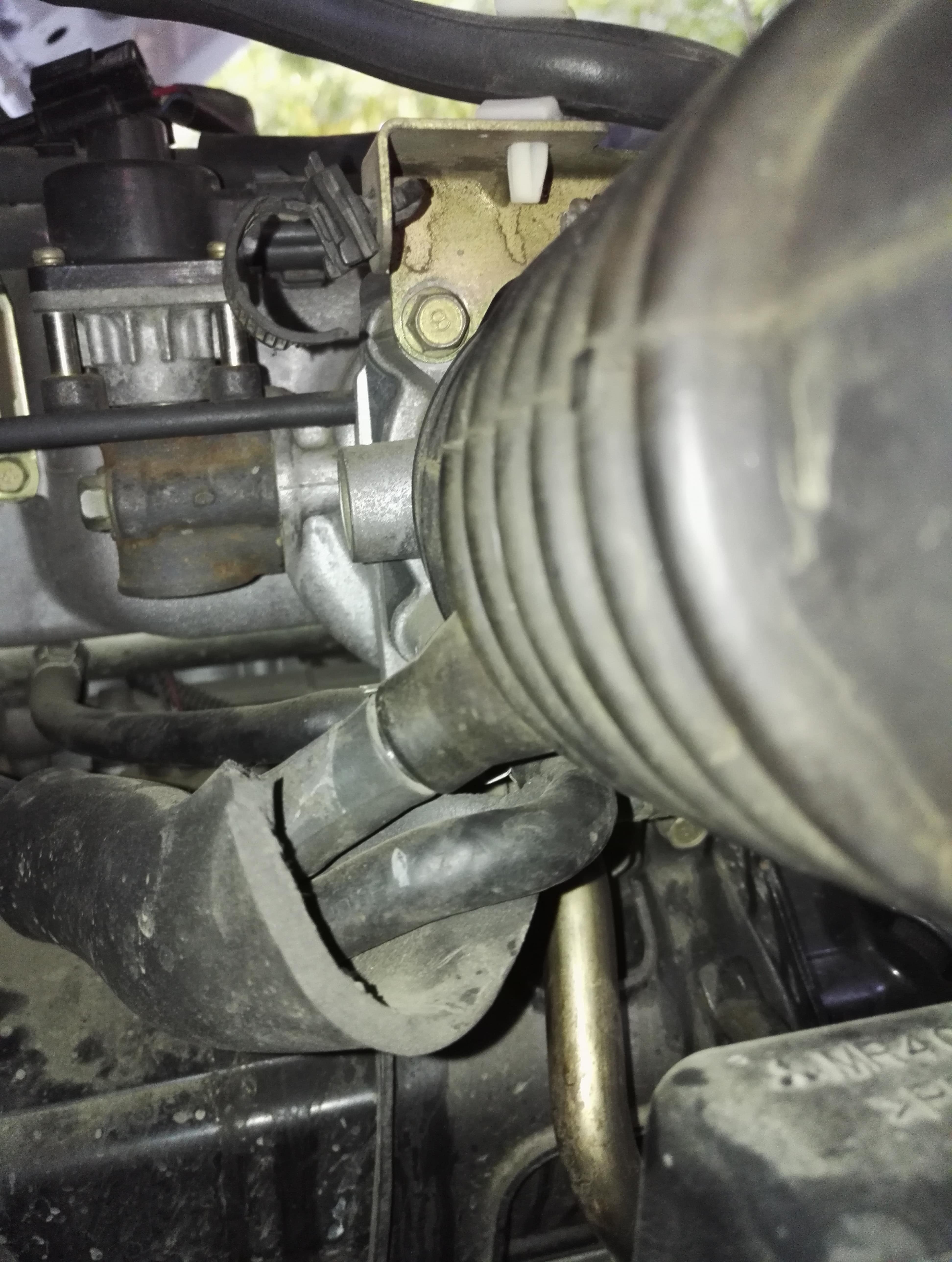

Да всё там и сзади и спереди нормально, все шланги на месте, ещё раз проверил, снял гофру и заново поставил.

на счет подсоса воздуха через ось заслонок . что б проверить . снимешь декоративную крышку с мотора . тогда как то видно привод оси . туда эфиром . через трубочку дуешь на сам вал в месте прилегания к коллектору . если сразу засосет и мотор дернется . то засасывает . приехала манжетка . под замену если нет . искать дальше . откуда смесь беднится . и где сосет воздух . можно сделать дымогенератор . видосов на Ютубе море

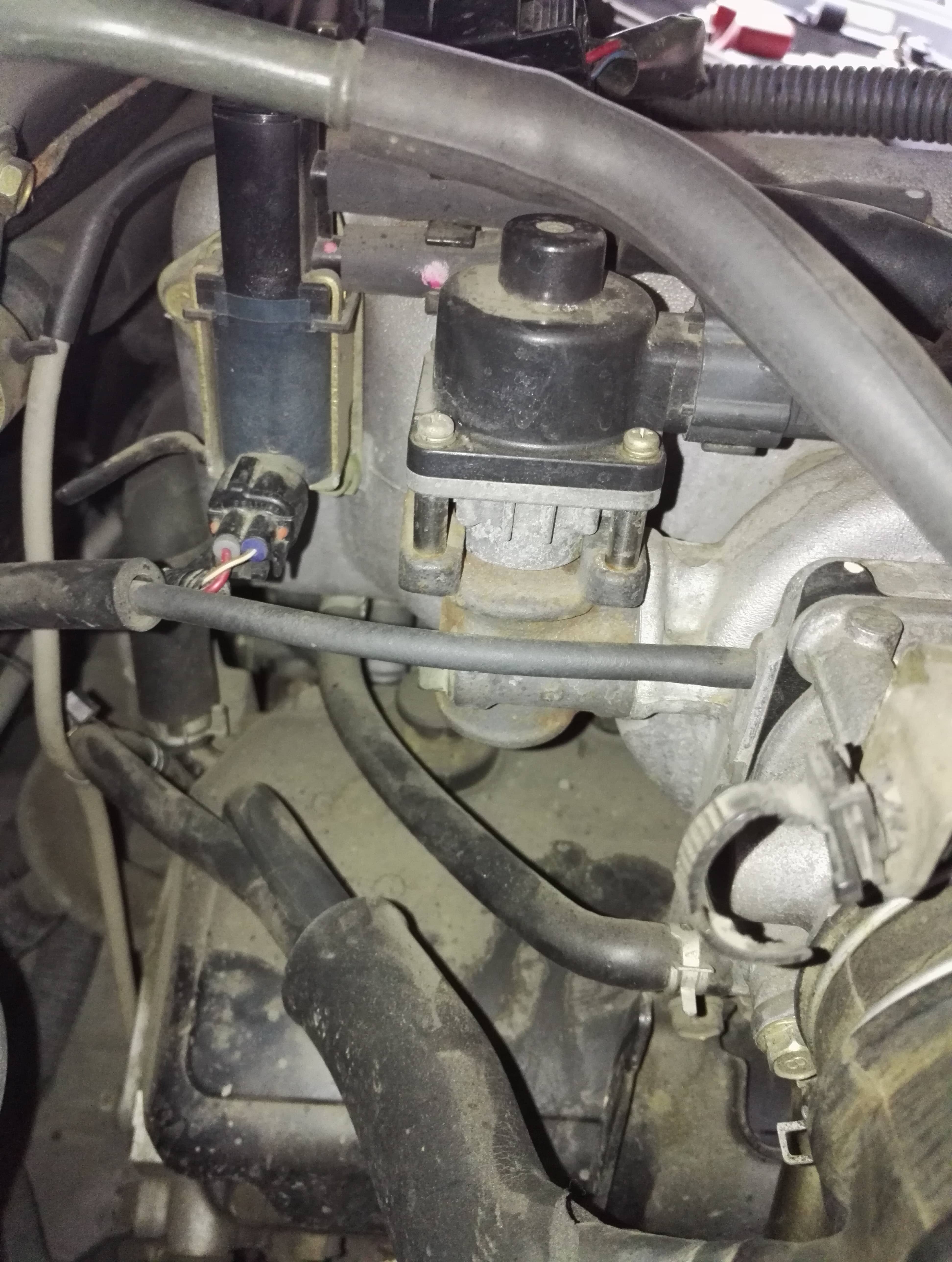

Ошибка 171 (слишком бедная смесь) свидетельствует о лишнем подсосе чистого воздуха во впускной коллектор. Так же я убедился на себе, что ошибки 0171 без 0174 не бывает (0171 на прогретом двигателе после непродолжительной поездки после остановки к примеру на светофоре, 0174 рандомно). Год искал решение проблемы. Вчера решил разобрать клапан EGR. Клапан внутри был в плачевном состоянии, + сосал этот клапан воздух через прокладку. Чистый клапан посадил на герметик и поставил обратно. Скинул клемму АКБ на 10 минут. Ни одной ошибки + ровная работа двигателя на хх. Работы ~1 час.yur415 писал(а):Умирал ДМРВ очень долго, лет пять. Всё сопровождалось подёргиванием на светофорах, нестабильной работой на ХХ. Недавно заменил ДМРВ, машину просто не узнать. Жаль, что так долго шёл к замене... Но тут после замены появились нудные ошибки, которые после сброса вылезают вновь. Трубочки и шлангочки проверил, ни где, ничего не слетело, разъёмы потрогал, провода потянул. Всё на месте. Куда копать?! ОД сказал, что НЕ ЗНАЕТ.

У меня, при подключении Торкью или CarDoctor периодически идёт ошибка как раз по ЕГР. Вот и последние два дня стала появляться ошибка 0305. Почитал в мануале, и в том числе может быть связано с ЕГР. Вот тоже задумался, что делать..., то ли почистить, то ли б/у...Nierin писал(а):Ошибка 171 (слишком бедная смесь) свидетельствует о лишнем подсосе чистого воздуха во впускной коллектор. Так же я убедился на себе, что ошибки 0171 без 0174 не бывает (0171 на прогретом двигателе после непродолжительной поездки после остановки к примеру на светофоре, 0174 рандомно). Год искал решение проблемы. Вчера решил разобрать клапан EGR. Клапан внутри был в плачевном состоянии, + сосал этот клапан воздух через прокладку. Чистый клапан посадил на герметик и поставил обратно. Скинул клемму АКБ на 10 минут. Ни одной ошибки + ровная работа двигателя на хх. Работы ~1 час.yur415 писал(а):Умирал ДМРВ очень долго, лет пять. Всё сопровождалось подёргиванием на светофорах, нестабильной работой на ХХ. Недавно заменил ДМРВ, машину просто не узнать. Жаль, что так долго шёл к замене... Но тут после замены появились нудные ошибки, которые после сброса вылезают вновь. Трубочки и шлангочки проверил, ни где, ничего не слетело, разъёмы потрогал, провода потянул. Всё на месте. Куда копать?! ОД сказал, что НЕ ЗНАЕТ.
