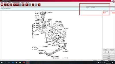

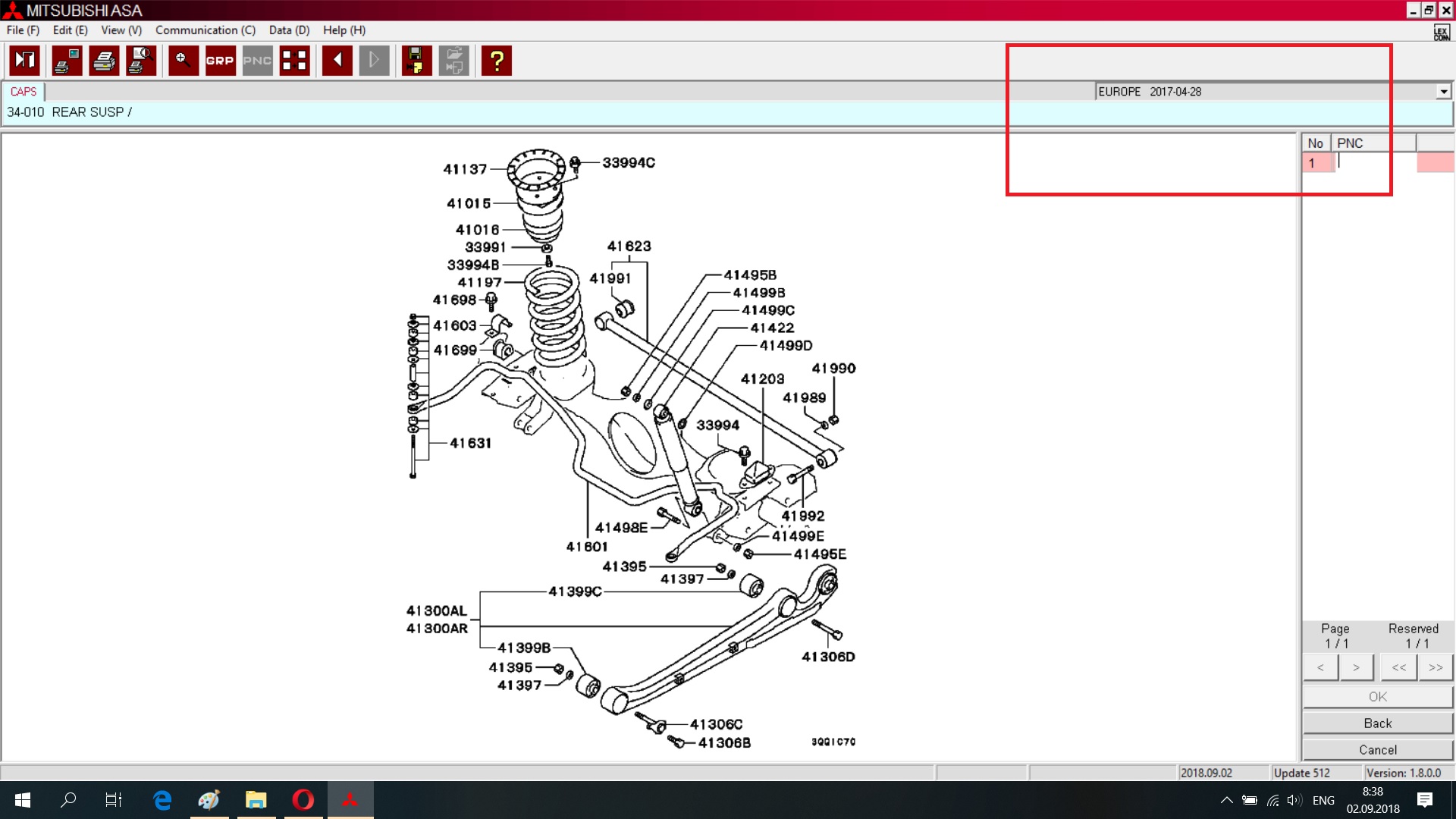

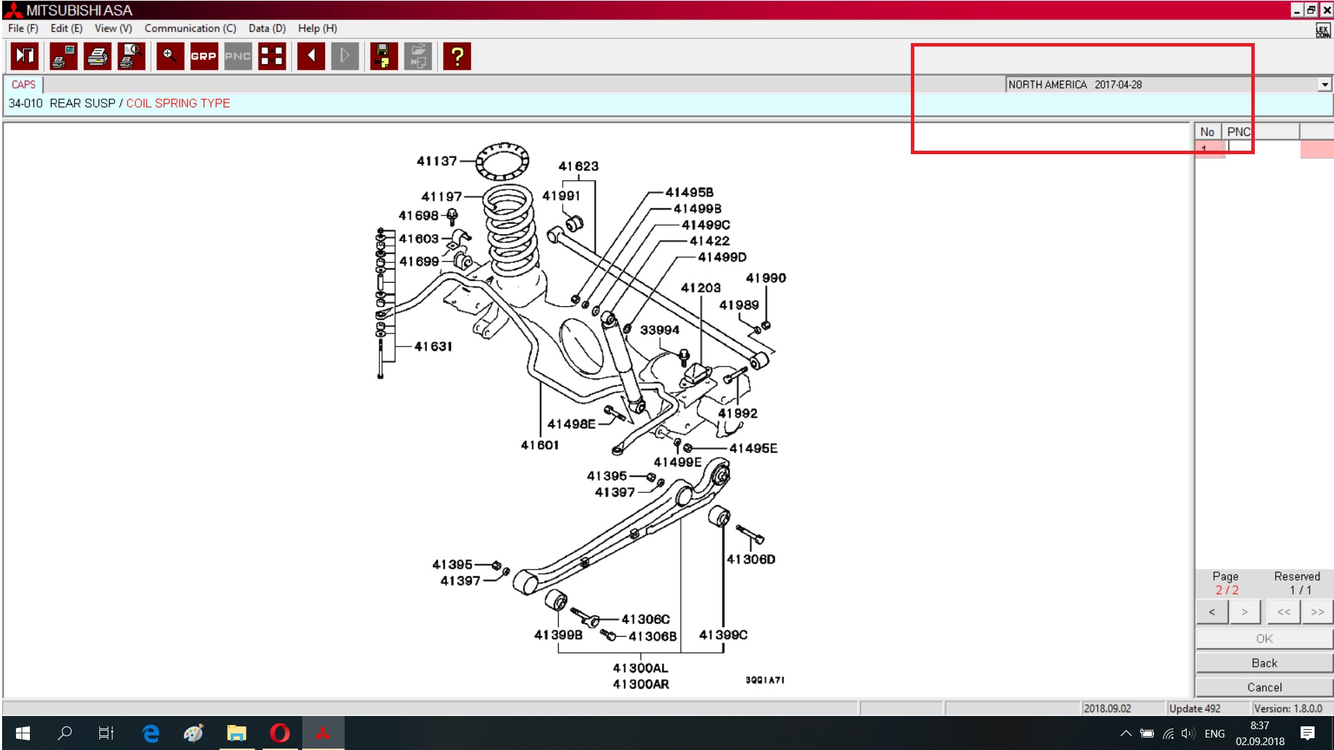

Сообщения: 57502
Поблагодарили: 4804 раза
Re: ММС-кронштейн крепл. верх. отбойника пружины сзади. MB89
bigMonstr писал(а):
алексей - Маленький Мук писал(а):нет,хода должно хватать, просто на монтерах они "блевонтинные" изночально, любят америкосы мягкость ;)
То есть получается, что эти кронштейны отбойников MB891216 на Монтеру Спорт поставить не удастся? В оригинальном каталоге на сайте Джапанкатц.ру они присутствуют.
Просто хочу привести этот машин в оригинально-собранное состояние.
Не могу картинку вставить - не разобрался как.
http://www.japancats.ru/Mitsubishi/Part ... d=C830000D
Что Вы там смотрите, одному Вам известно)))
Вот посмотрите и найдите различия. Есть такая игра)))
Поставить можно, и ставили. Только по индивидуальному обращению людей с чувствительным задним местом. Был у них даже бюллетень но этому поводу. Но только по обращению, с завода не ставилось.

SNOOPER писал(а): Поставить можно, и ставили. Только по индивидуальному обращению людей с чувствительным задним местом. Был у них даже бюллетень но этому поводу. Но только по обращению, с завода не ставилось.
Спасибо за картинку (без отбойника) и разъяснение. Это реальный пруф! ))) Теперь точно понятно, что делать. Или не делать )
После замены пружинок на Клаксоны пробои исчезли. Получается если за пружинами и аммортами следить и вовремя (раз в 2-3 года) менять то вроде как отбойники эти не нужны... Ну или для безопасности позвоночника поставить... Я просто подзапустил этот вопрос - 3 года владею машинкой, а сделал пружины только сейчас. Они дохлые видимо уже при покупке были.
