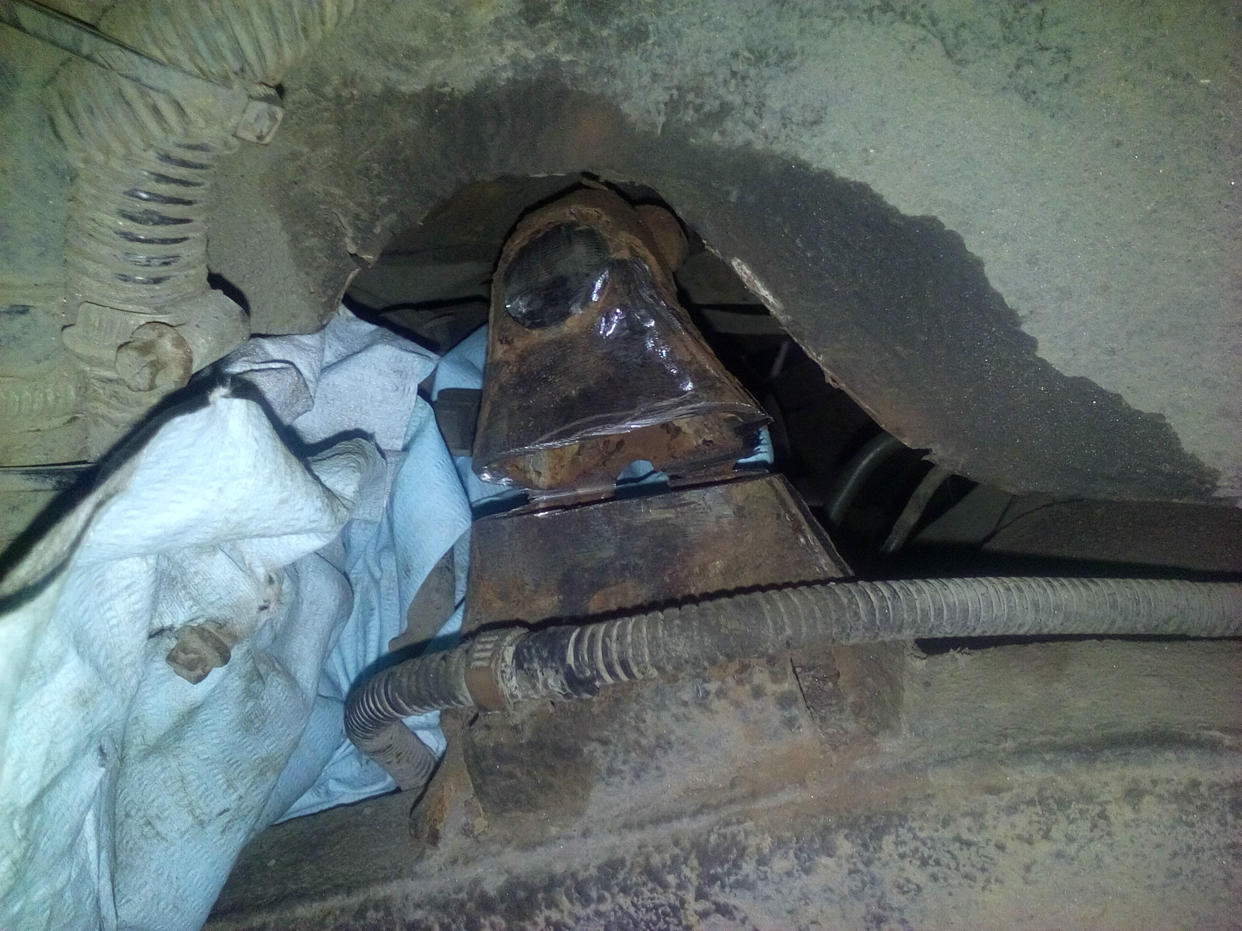

Ломалось ли верхнее крепление заднего левого амортизатора?
Сообщение slimov »
Вопрос. Как быть , если гайка не сдастся , или обломится резьбовая часть???
Это ж надо такой конструктив придумать было.....
Были у кого на спортах похожие случаи??

У половины машин такой конструктив. Снять эту гайку есть несколько методик. Болгара, зубило, огненный нож. Новую потом с пластилином надо заворачивать.

Гайка? К ней еще добраться нужно всеми этими приспособами.
Если сломалась резьба по самую втулку, то варианты какие.....???? Снимать кузов от рамы или резать ухо рамы, где крепеж аммортизатора??

наварить болт, высверлить нарезать резьбу, срезать весь домик, или его верхнею часть, вариантов тьма и это не втулка а весь болт такой формы, если срезать о идеально подойдет ось от серьги рессоры( от портера к примеру)

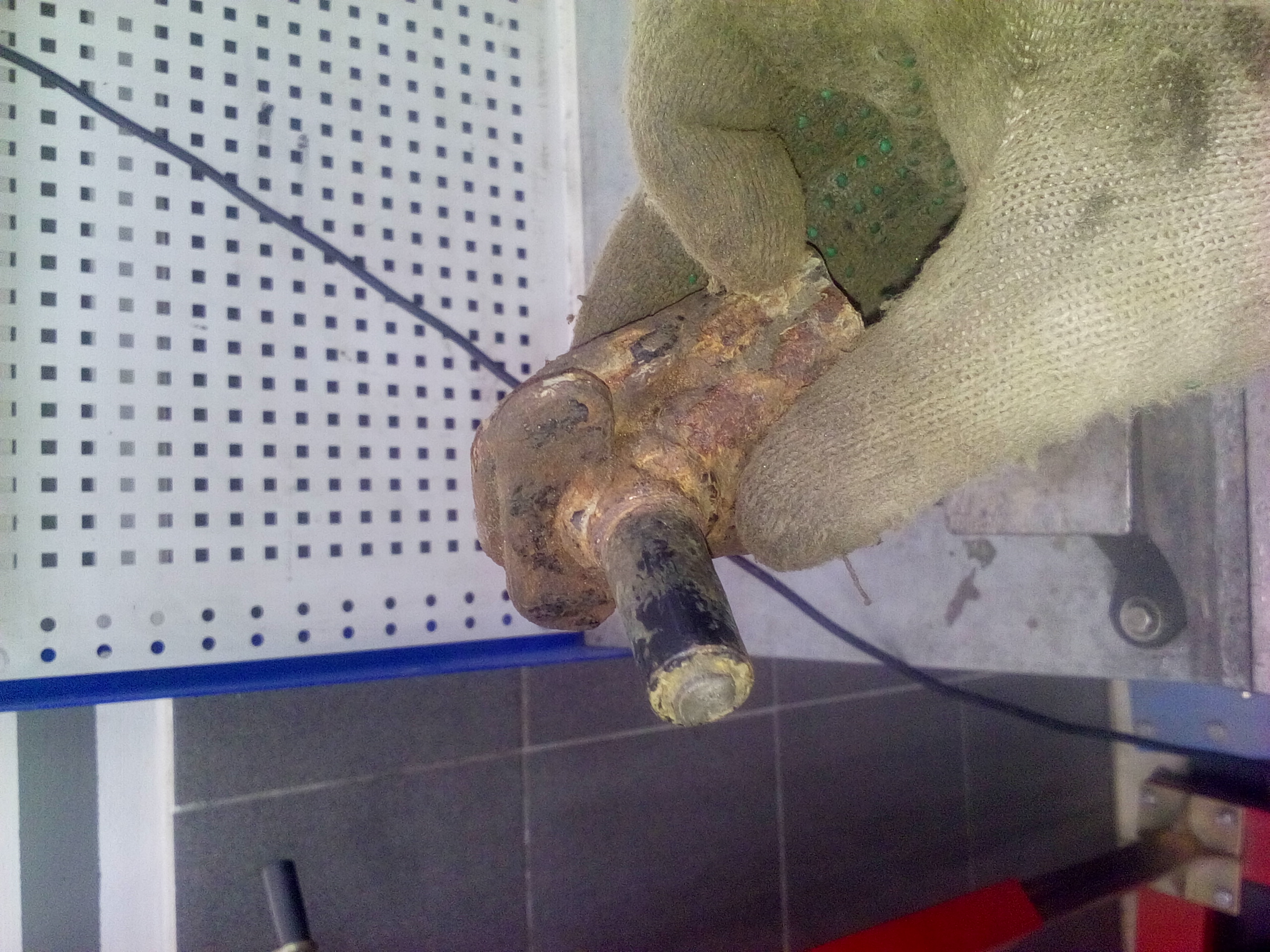

Там этот болт обварен намертво. Страно, не проще ли было сквозное придумать?
Пришлось высверливать и нарезать резьбу новую внутри втулки под болт.

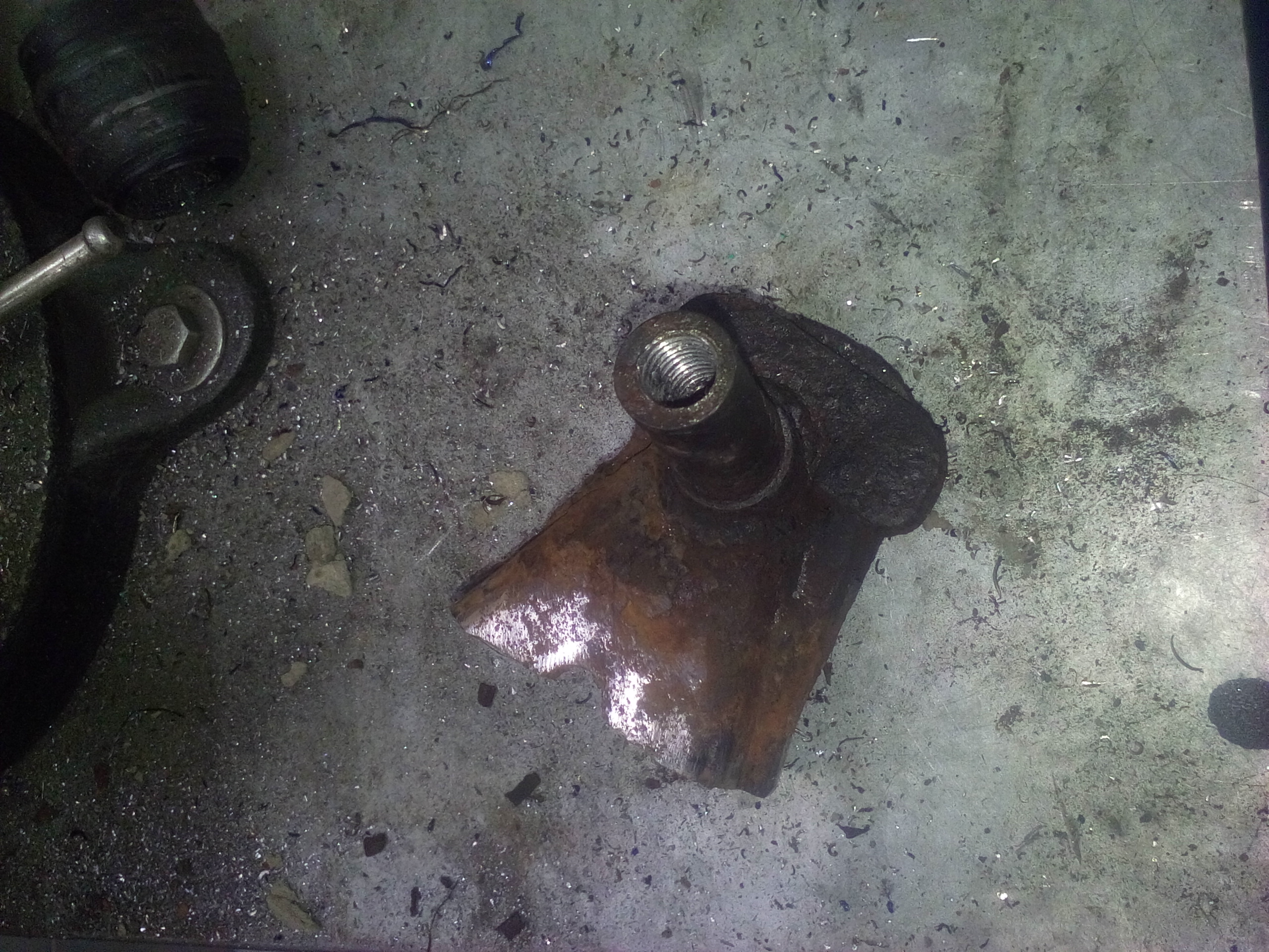

По теме. Не нашел тем с данным решением. Как итог- пришлось разрезать ухо крепления аммо, высверлить остаток во втулке, нарезать новую резьбу под болт, все зачистить и приварить на место, усилив естественно. Далее - декор....обработка и покраска.

Раз уж отрезал, чего не поменять то? я ж даже написал от чего подходит ось:( серьга рессоры )

алексей - Маленький Мук писал(а):Раз уж отрезал, чего не поменять то? я ж даже написал от чего подходит ось:( серьга рессоры )
И от казели есть крепеж с болтом таким.

Там этот болт обварен намертво, аж жалко его.
Попробовал такой вариант, да и метал варить несколько жаль.

Так не болт вырезать, а срезать крон целиком, и наварить новый крон примерно подходящей формы с подходящим болтом.
