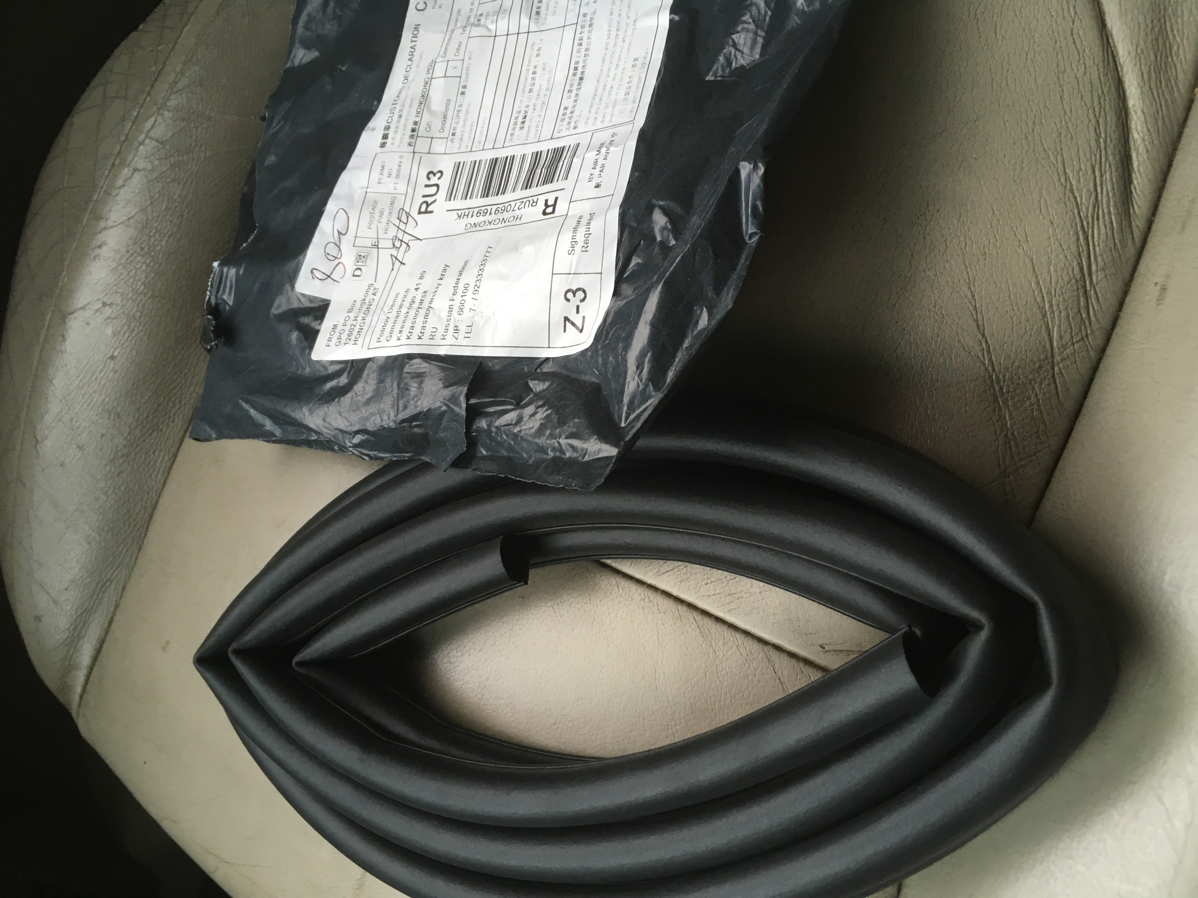

заказал у этого продавца три метра :*THUMBS UP*:

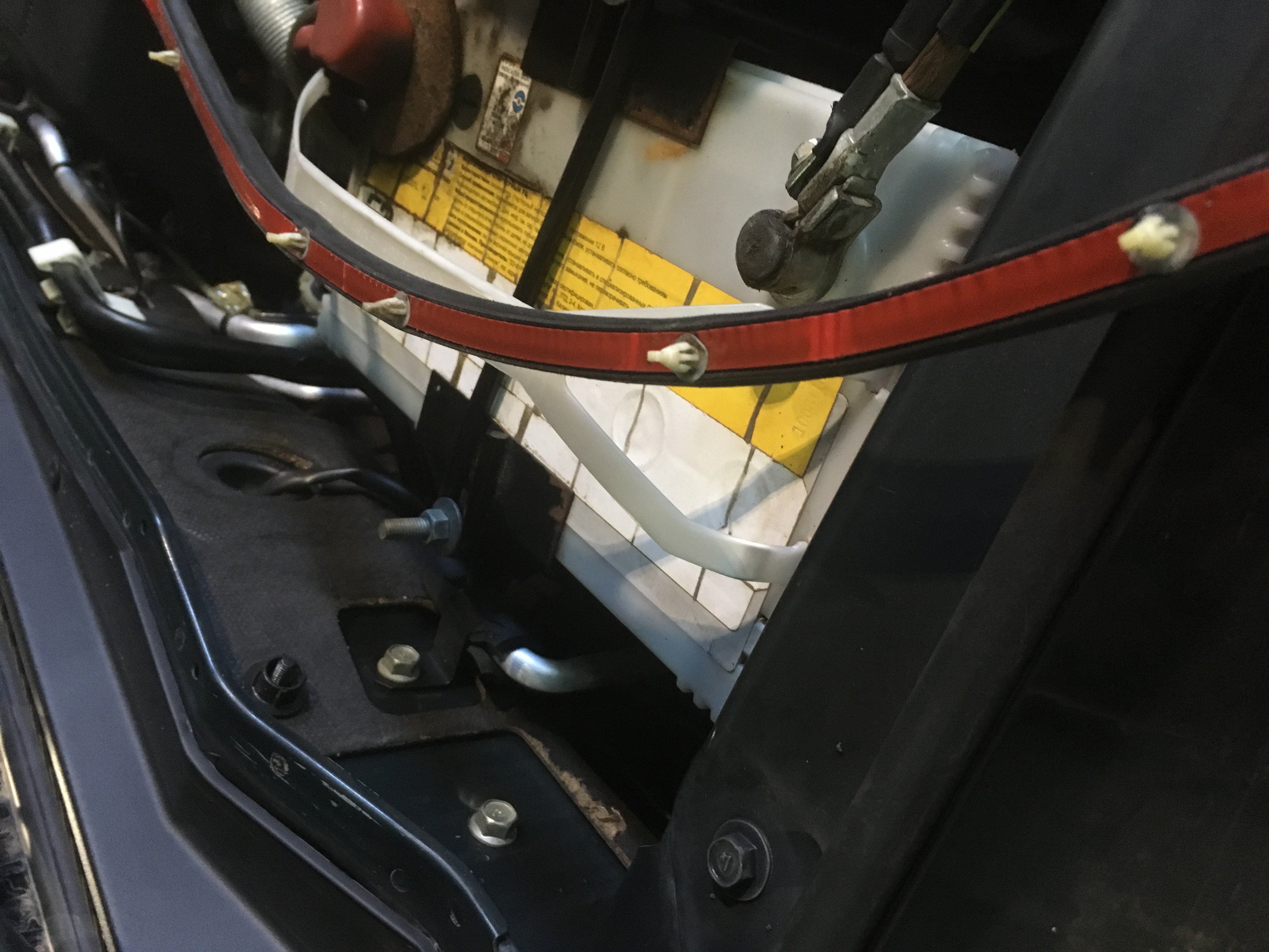

Получил пару дней назад

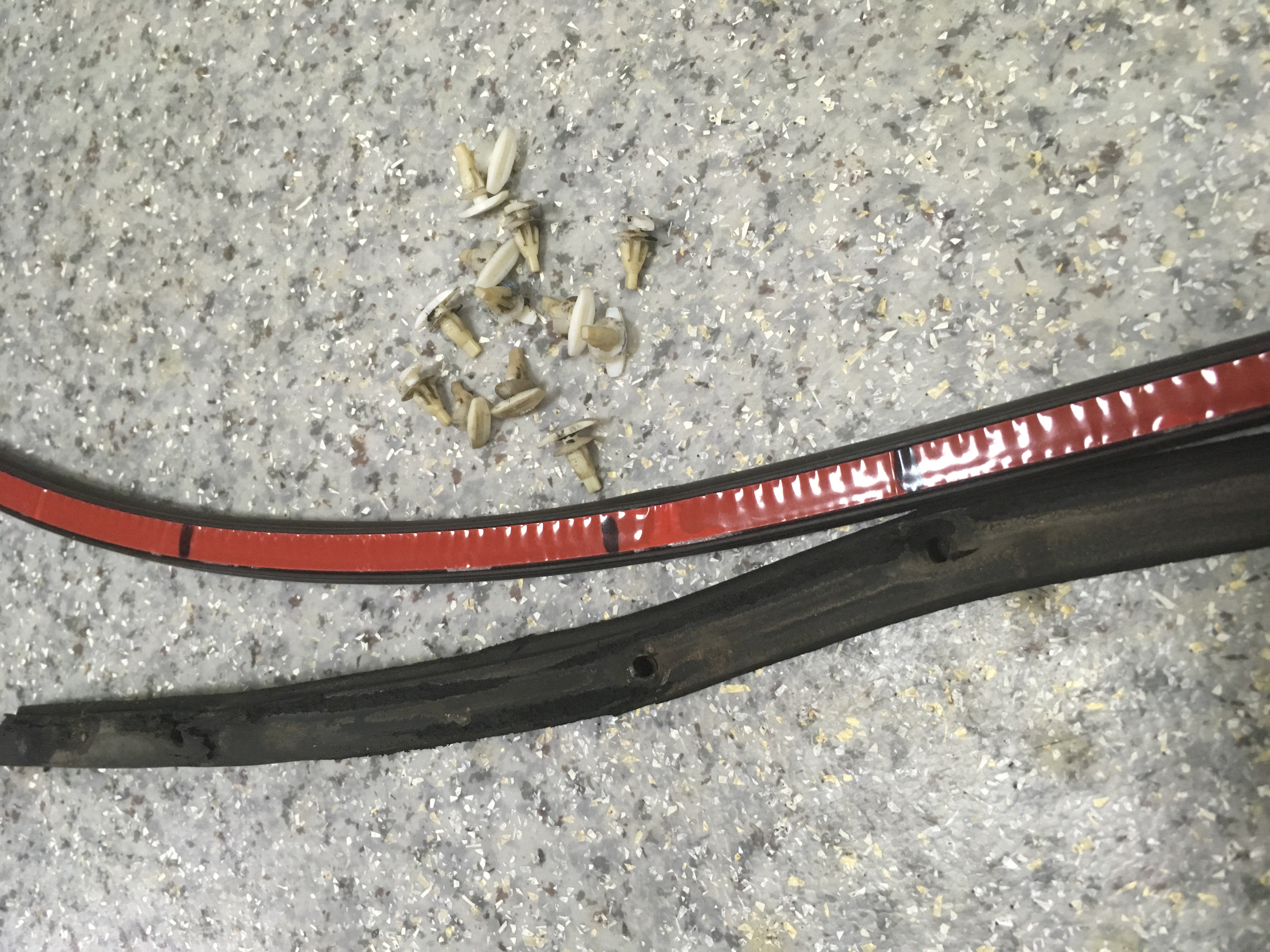

Сорвал старый уплотнитель. Клипсы снялись/выдернулись у лобового стекла получилось все сдернуть аккуратно, зацепив ножичком... а вот на капоте пять сломалось, докупил новых подбирая нечто похожее на оригинал. По старым резинкам разметил, засверлил отверстия иии готова :*YES*:

Без клипс тоже хорошо держится, там скотч 3M, намертво приклеивает...
