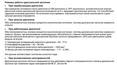

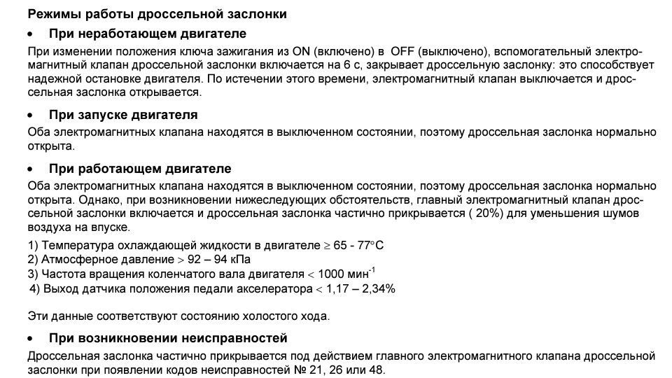

Есть условия работы ДЗ, уже где-то выкладывал, должно помочь.

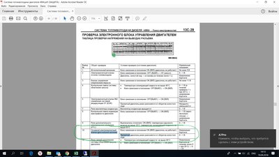

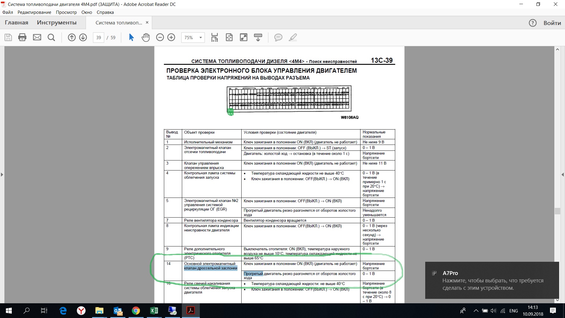

Сегодня проверил напряжение на контакте N14 ЭБУ. Показывает 14В. И при включенном зажигании и работающем моторе.
SmoAG
Сообщения: 7842
Двигатель:: 4m41
Откуда: Воронеж
Откуда: Воронеж
Благодарил (а): 99 раз
Поблагодарили: 541 раз
Re: Не работает дроссельная заслонка.
Сообщение SmoAG »
При каких условиях?
как описано? значит все верно, как ведет себя напряжение при раскручивании мотора?

При ключе в положении ON, 12,4В. При запущенном двигателе и разном положении педали газа 14,3В.
SmoAG
Сообщения: 7842
Двигатель:: 4m41
Откуда: Воронеж
Откуда: Воронеж
Сообщение SmoAG »
следовательно проблема в ЭБУ
