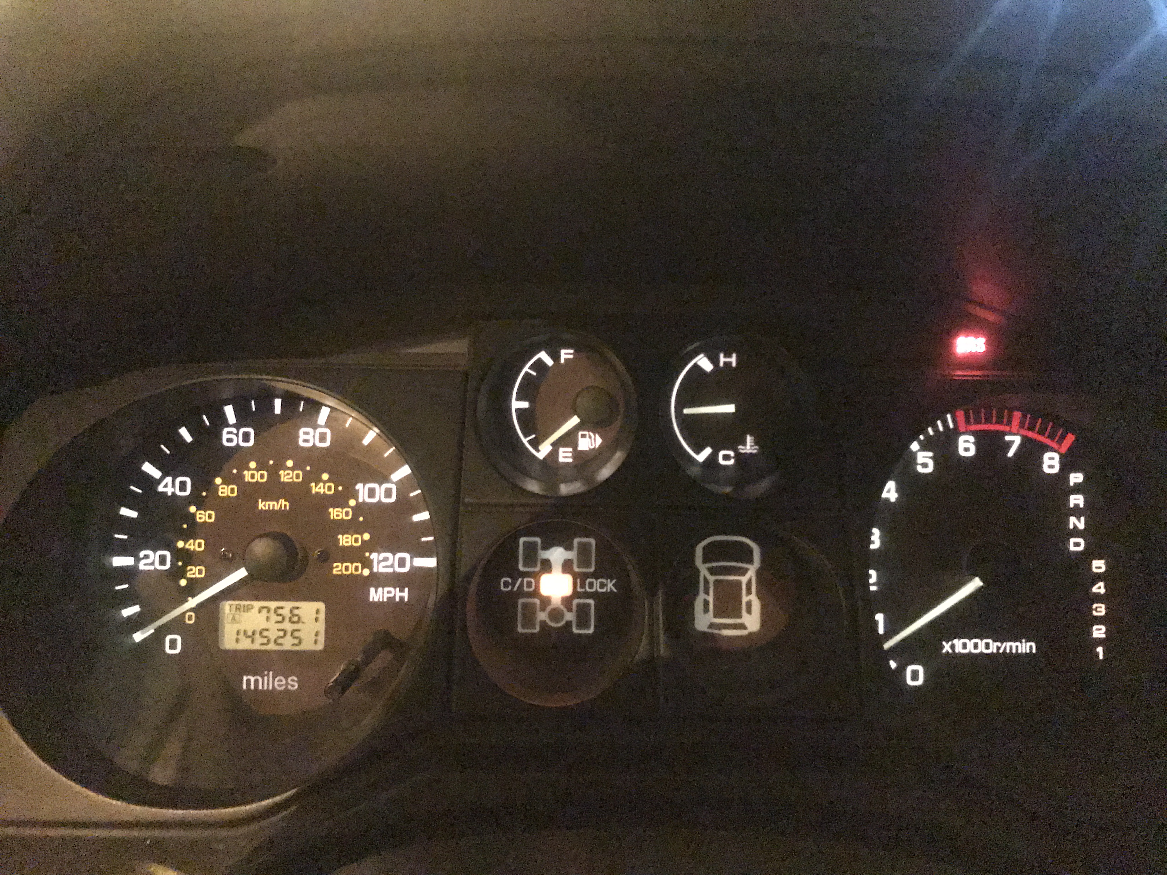

Доброго времени суток. Случилась неприятность. Ехал я по делам и ощутил небольшой удар. Как будто кто-то задел меня легонько. На приборке загорелась SRS, ошибка раздатки и пропала индикация режимов акпп. По езде ощутил, что динамика ухудшилась. Двигатель крутит, а Машина разгоняется как на вариаторе, задняя включается с пинком. Раньше такого точно не было. Перерыл на драйве случаи, но кроме как варианта с неисправным ингибитором. Подскажите что может быть? Также связь не понятна коробки и SRS.

SRS - скорей всего лопнул шлейф в руле.
А удар, а потом как на вариаторе - это коробка в режиме fail-safe. Судя по отсутствию индикации, на ЭБУ АКПП нет питания и она работает в аварийном отказоустойчивом режиме (вперёд только 3, и задняя).
После перезапуска двигателя не вернулась индикация?
