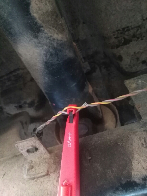

Дошли руки, занялся на выходных.
Прозвонил проводку с коннектора на блоке АБС, что под капотом справа(20 и 21 контакты), один сигнал не доходит до фишки в правой части рамы (куда втыкается хвост правого заднего датчика АБС). Дальше от датчика эта коса перебирается на левую часть рамы и уходит видимо внутрь авто.
Есть идеи как дальше поступить?

Причина неисправности найдена и устранена. Каким то странным образом оказался поврежден провод внутри косы при переходе с правой части рамы на левую. Сама коса (гофра) при этом цела. Такое ощущение что брак провода изначально или изъян был, потому как тереться ему внутри гофры не обо что. На фото чуть справа от щупа тестера, и причем такой же косяк, но в меньшей степени (не уверен что видно на пережатом фото) - слева от щупа.
Есть мысли о причине появления подобного?

Брак, повреждение при сборке косы. Ну а в остальном с победой конечноGrizlik писал(а):Причина неисправности найдена и устранена. Каким то странным образом оказался поврежден провод внутри косы при переходе с правой части рамы на левую. Сама коса (гофра) при этом цела. Такое ощущение что брак провода изначально или изъян был, потому как тереться ему внутри гофры не обо что. На фото чуть справа от щупа тестера, и причем такой же косяк, но в меньшей степени (не уверен что видно на пережатом фото) - слева от щупа.

После такого пробника, много "брака" будет......Chumahod писал(а): Брак, повреждение при сборке косы. Ну а в остальном с победой конечно

В смысле?SNOOPER писал(а):После такого пробника, много "брака" будет......Chumahod писал(а): Брак, повреждение при сборке косы. Ну а в остальном с победой конечно

Процесс электролиза знаете?
Так Вы его так провоцируете, он Вам и провод прикончил.

Про электролиз конечно слышал, но не более, я гуманитарий какбэ.SNOOPER писал(а):Процесс электролиза знаете?
А чем я провоцировал процесс?

Проколами изоляции. Теперь через эти дырки провод снесёт.

Провод кольнул один раз между видимыми повреждениями изоляции (где и так предполагалось резать), обрыв искал бесконтактным щупом с присоединенным с другой стороны передатчиком (скрученная в косу проводка фонит конечно, но таки нашел).SNOOPER писал(а):Проколами изоляции. Теперь через эти дырки провод снесёт.
По поводу проколов интересно, туда вода пойдет и провод сгниет или результат электролиза - нечто иное? И можно ли этого избежать, заизолировав или капнув клея на проколотую дырку?

Правильно думаете. Вода, особенно с дороги, это электролит. А дальше просто дело времени.
Заизолированный провод естественно будет дольше работать.

Ну вот, вместо того, чтоб похвалить (поддержать, так сказать, техническое начинание гуманитарияSNOOPER писал(а):Правильно думаете. Вода, особенно с дороги, это электролит. А дальше просто дело времени.
Конечно, повреждение изоляции в любом его виде - зло! Но, рано или поздно все сгниём, "я узнавал!"(с)

Заизолировал как мог. Ну не менять же всю косу ради этого провода? Тем более что она в салон тащит не только АБС.
На самом деле косяк конечно конструкции, что уязвимые провода не подлежат модульной замене.
Вот тот же хвост контроля блокировки поменять отдельно можно, он в районе заднего моста даже в гофре страдает от езды по нехорошим местам
