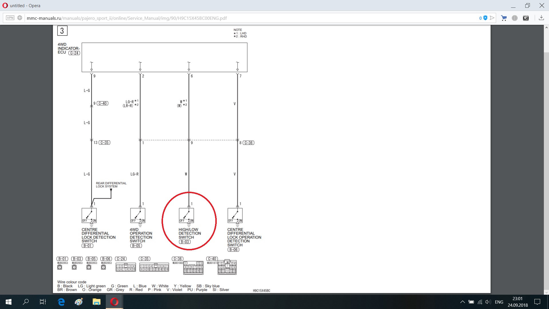

Ну если сами не можете, естественно к электрикам.Alibei писал(а):В общем такая ситуация:
Приехал с трассы с прицепом. В машине 4 человека. В городе после разгрузки и развоза пассажиров Машина перестала ехать. Погасли лампочки колес. Была в режиме 4вд (4 лампочки горели). Пытался подключить задний, не включается. Сопровождается звуком когда на механике пытаешься переключить передачу без выжимания педали сцепления.
Дергая раздатку все таки заставил машину ехать только в режиме 4вд с блокировкой межосевого. Далее поехал на СТО. Мастер поднял машину, что-то сделал и, о чудо, все заработало. По словам мастера выскочил со своего места какой-то датчик. С тех пор все лето проездил только на заднем.
С приходом осени, пытался включить полный привод. Снова появился этот звук. 4вд не включается.
Что делать? К электрикам ехать?
У Вас не подключается полуось, потому как глючит датчик или проводка на него, датчик отмечен на схеме.
