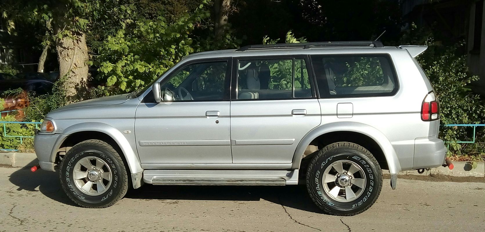

Вот так выглядит новая резина, единственно о чём пожалеть - уже не японского производства, а Индонезия. На новой машина не просто хорошо идёт, а мягко стелется по дороге.

Долго не отвечал на свой же вопрос, не заходил под логином. Резину поменял, старую, ещё очень ничего, продал, поставил цену 8000 за комплект, отдал частнику, долго не продавалась, договорился с ним за 6000, продалась. 245/80R16 - это штатный размер.

...на какую машину это штатный размер!? Фото с размером можно!?
