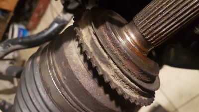

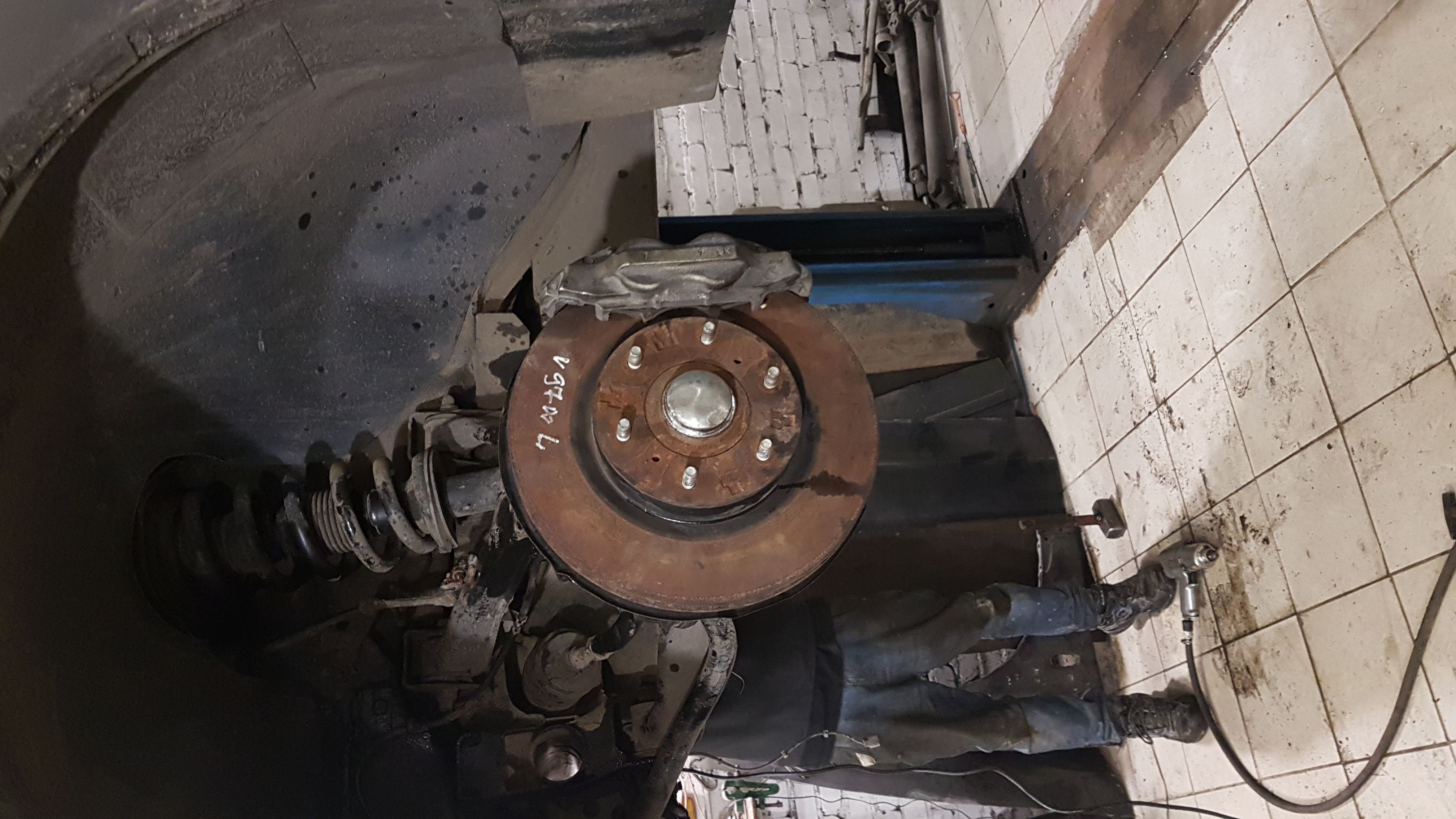

Сегодня решились на замену в 3.0 штатных тормозов на 4х поршневые от v97w.
Поменяли вместе с кулаком.

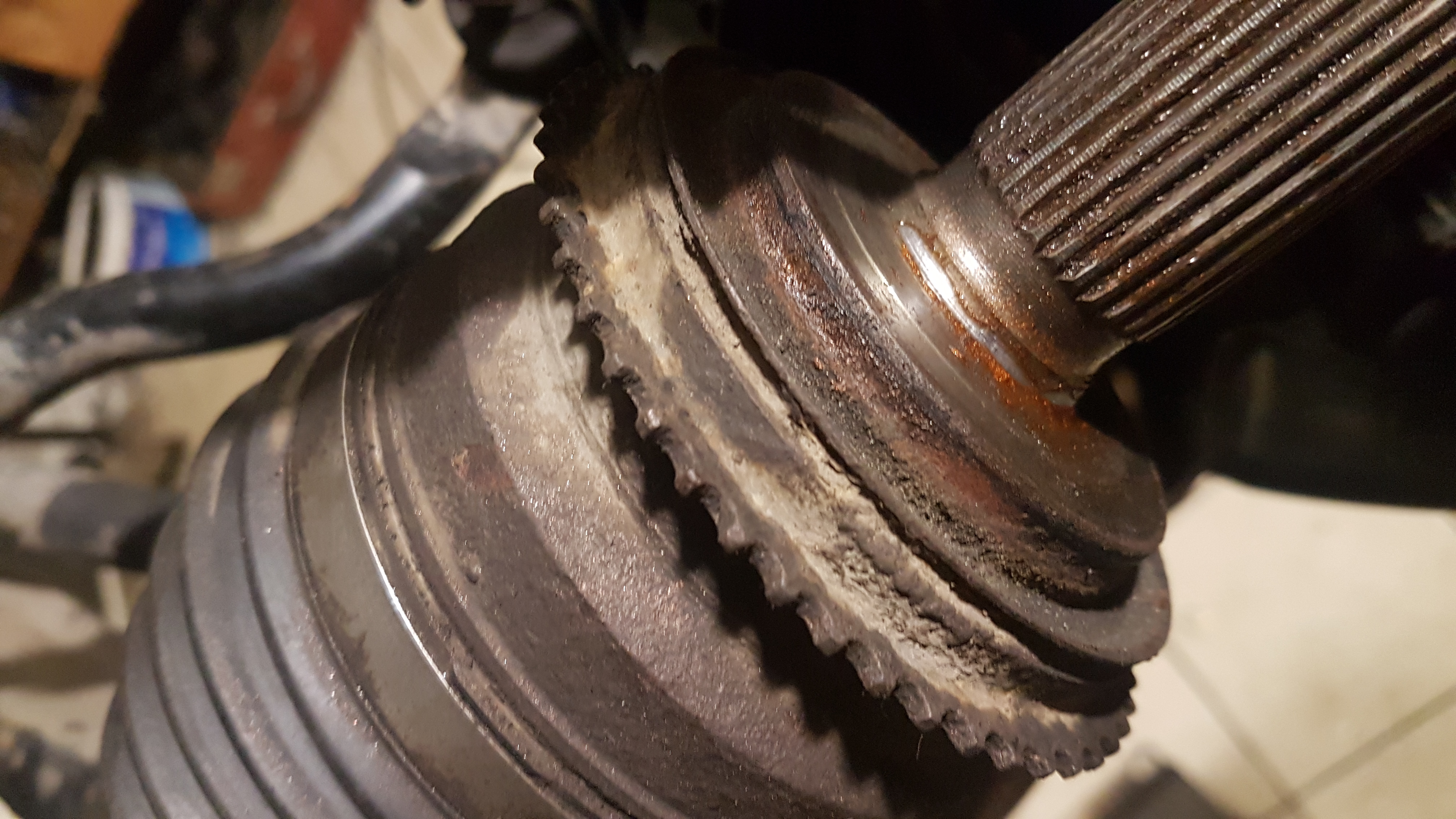

Проблема в том что кольцо abs упёрлось в ступичные болты.
Подскажите есть ли разница в приводах 3.0 и 3.8 и 3.2?
Может просто кольво abs перебить, или просто наружний щруз поменять?
В общем кто нить когда нить ведь этим занимался....
Надеюсь я не первый.
Что делать?
Машина зависла...

Почитал, спасибо.
Цена приводов в питере кусается а со владика долго ждать.
Продолжаем колхозить.

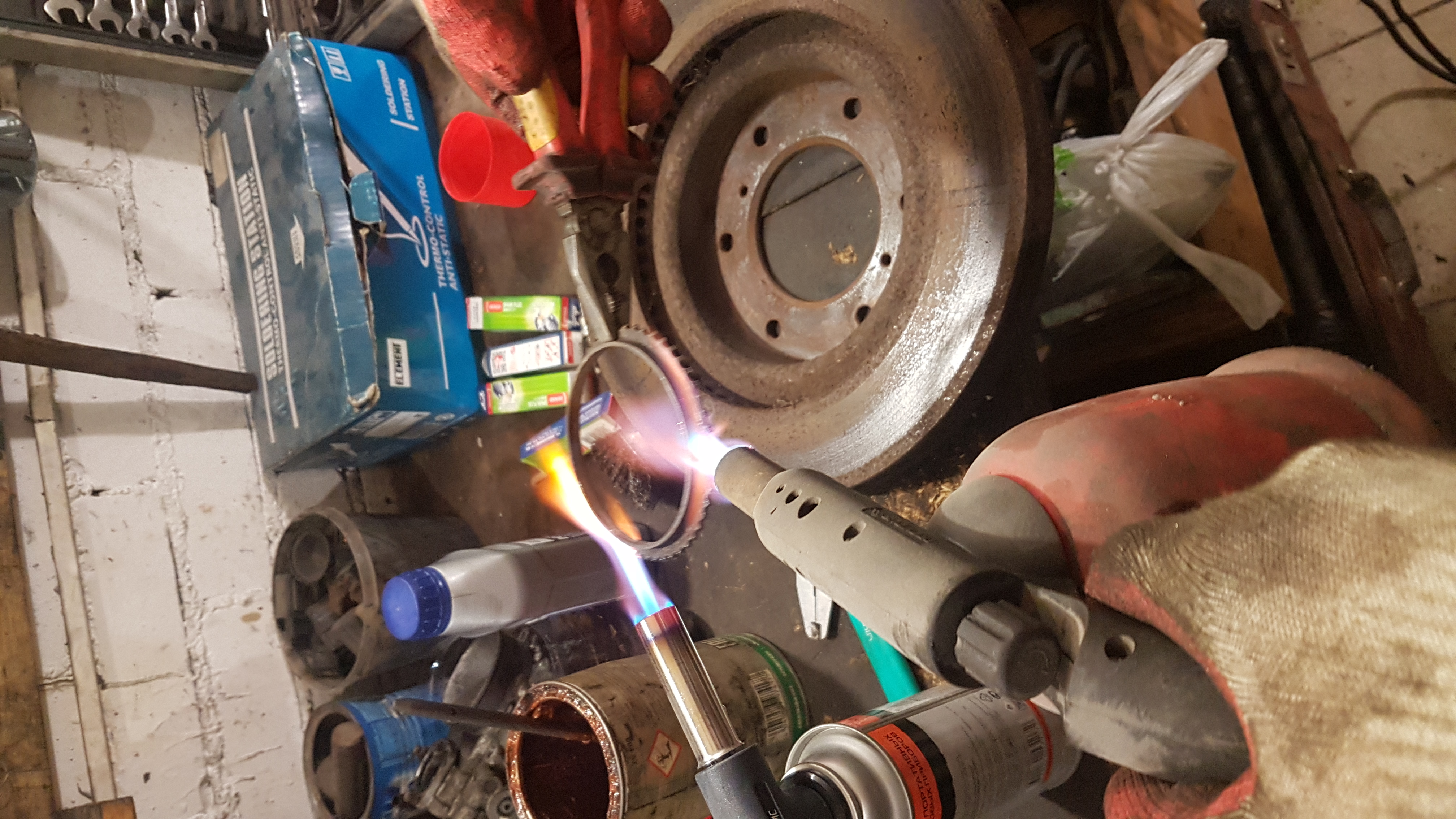

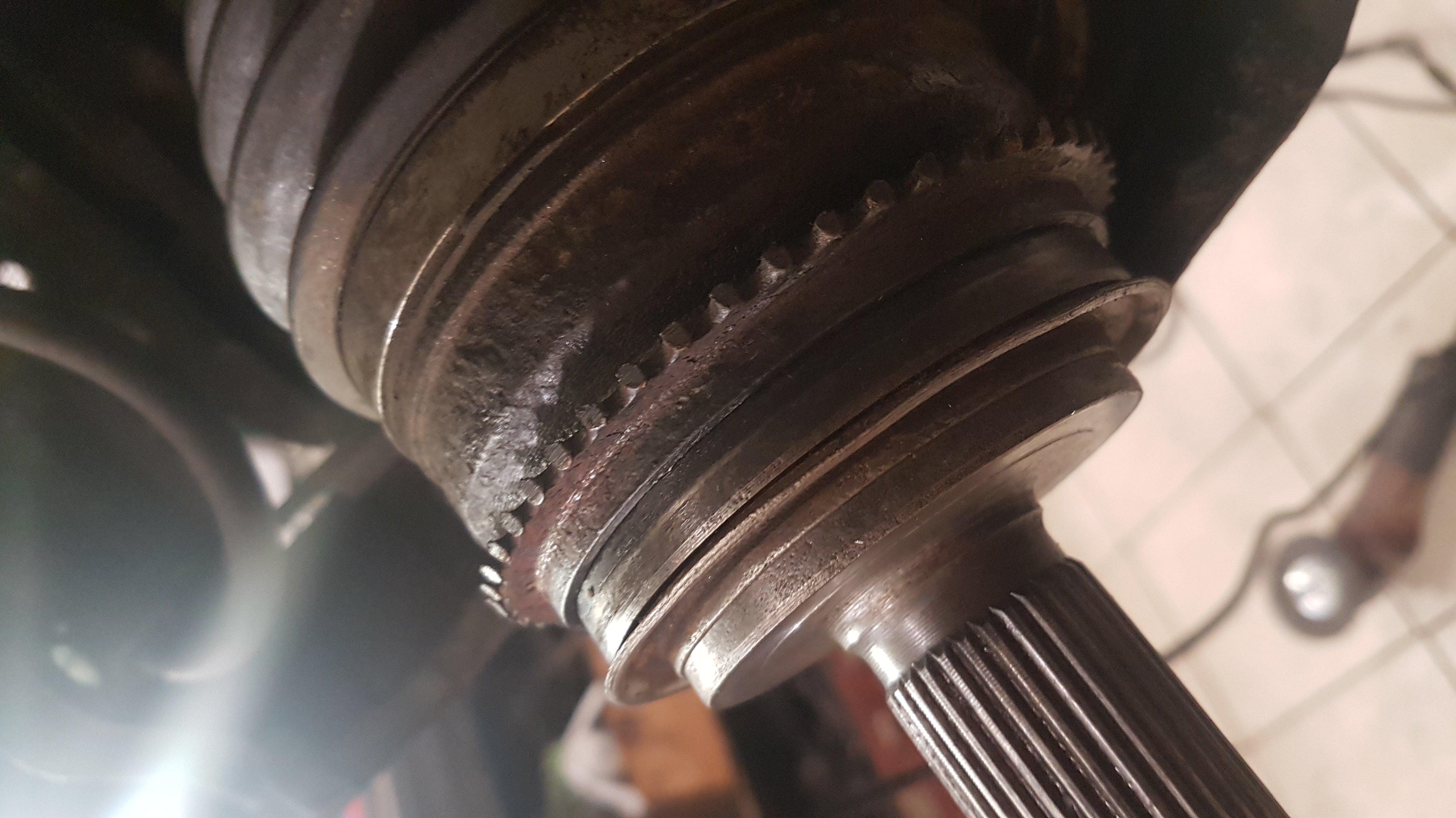

Снял кольцо abs. Нагрели и одели на 8мм глубже.

Re: Замена на 4 поршня

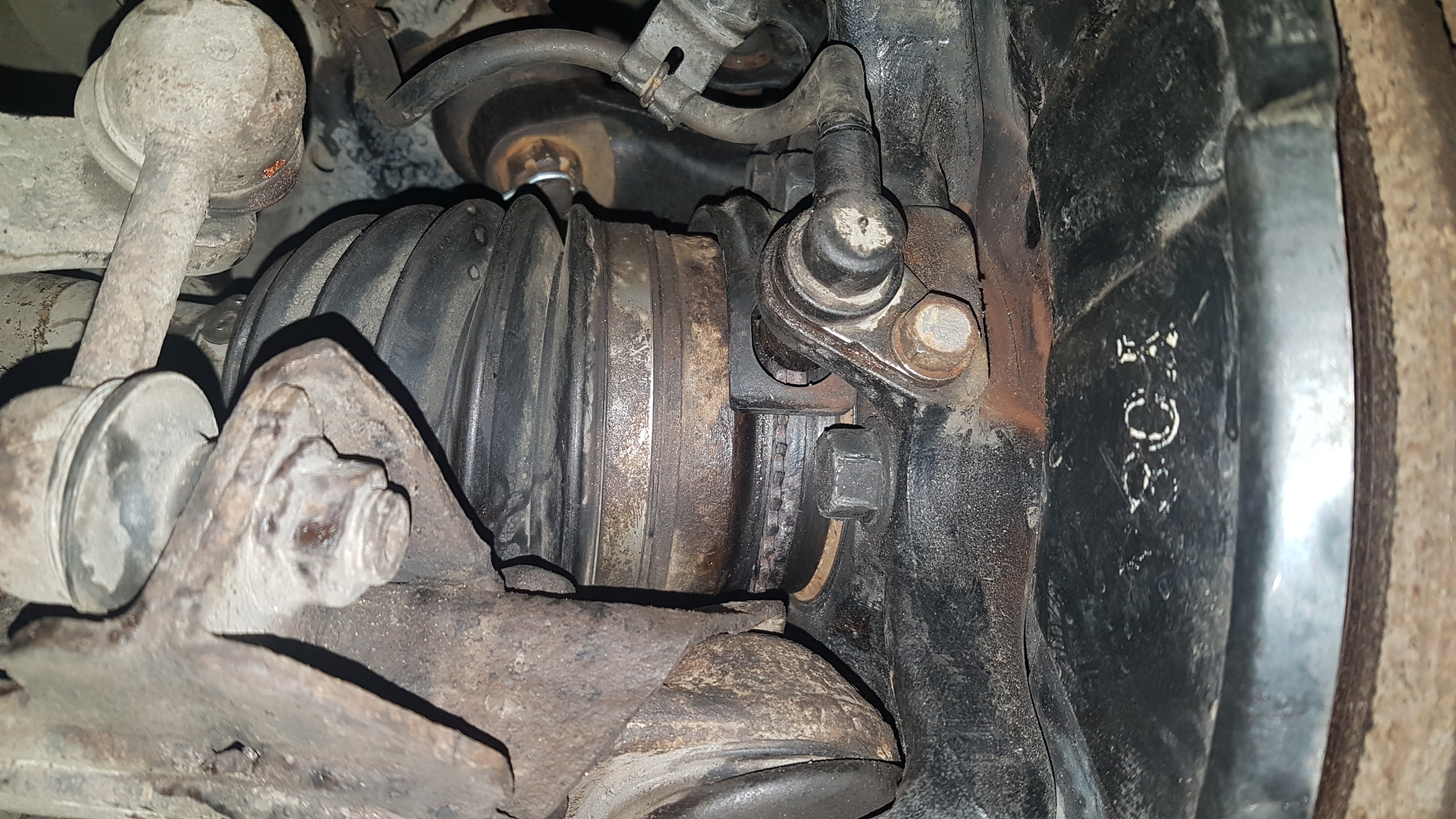

Развал сделан.
Машина едет без вибраций и любого другого дискомфорта, пока о торможении говорить рано, пока ток задние диски цвета "градиент"
Abs всё видит, съэкономил минимум на покупке двух приводов.
Бюджет:
19 тыс кулаки в сборе
2 тыс доставка
1 тыс тормозуха
2400 развал
8 тыс пацанам за е..блю и смекалку 2 дня.
По пути поменяли втулки стаба и вытащили промазали все развальные болты ну и задние тормоза обслужили и протянули все ступичные гайки.
В общем всё встало болт он ток кольцо абс на 7-8мм надо подвинуть.
Надеюсь кому нить будет полезно и пригодиться.

Разница в 1.5мм но это не точно.Neos писал(а):Т.е. посадочный диаметр в глубине такой же как и под гребёнкой? В теории можно просто доусадить?
Главное аккуратно сбить кольцо, снять всю ржавчину, нагреть до красна кольцо и просто одень на нужную глубину, остужали воздухом чтоб не колонуть кольцо.

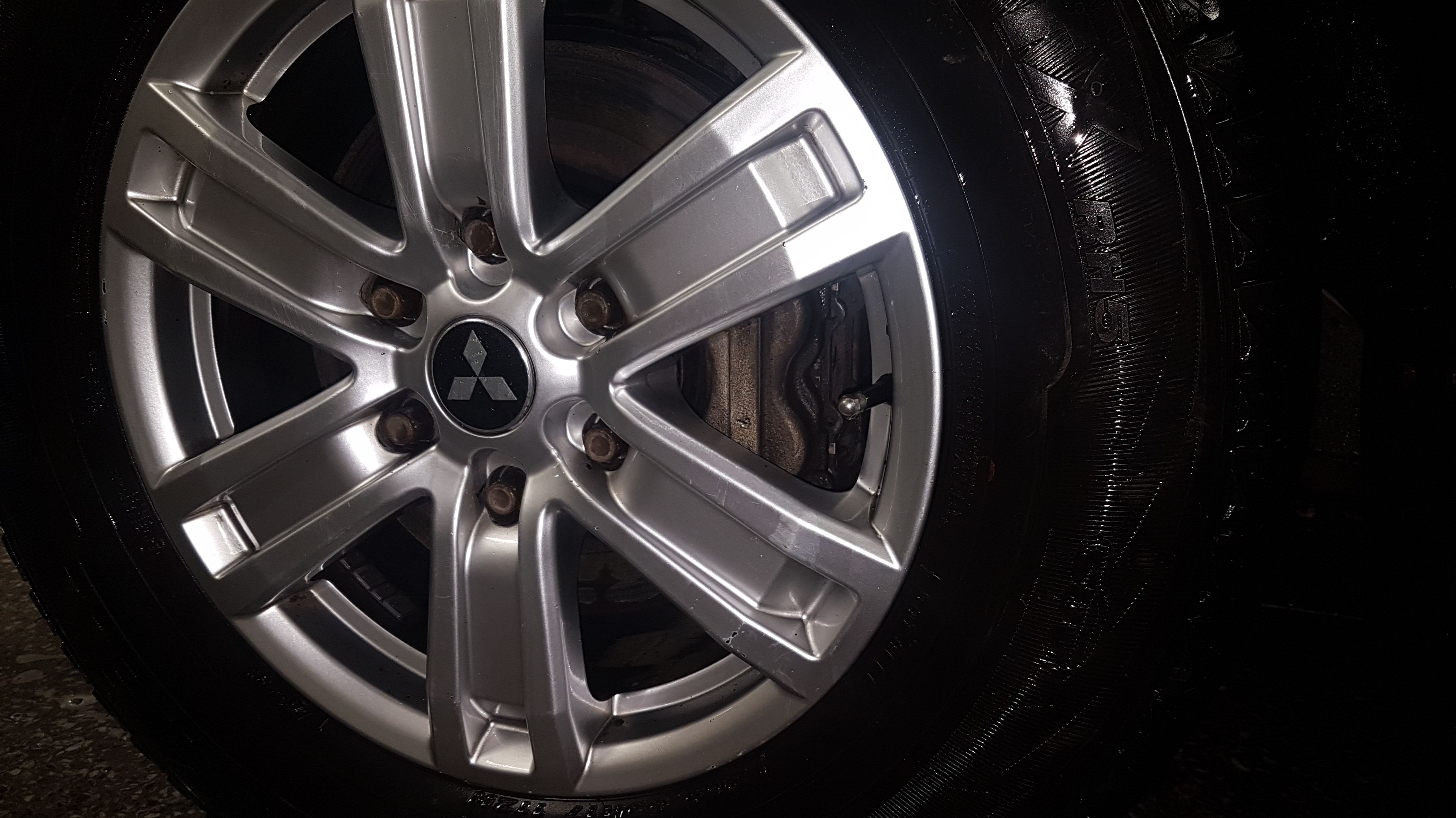

В общем пацаны, отъездил на этих тормазах я 2000 км и готов сказать что теперь я уверен что мой танк остановится даже в момент агрессивной езды по городу.
Надеюсь мой опыт поможет.
Если кто надумает менять то даже пусть не сомневается, оно того стоит)))

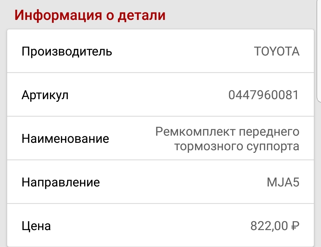

Для меня не понятно что оригина ремкомплект на скобы стоит 1418р на одну сторону.
А на сумитомо стоит 822р на оба суппорта))))
