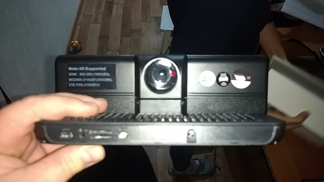

Я уже заказал это: Panlelo gps для автомобиля 7,84 https://s.click.aliexpress.com/e/QrALpPG
По габаритам вроде получится "впихнуть" в малый козырек, единственный вопрос к расположению камеры регистратора (попробую перенести её).

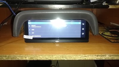

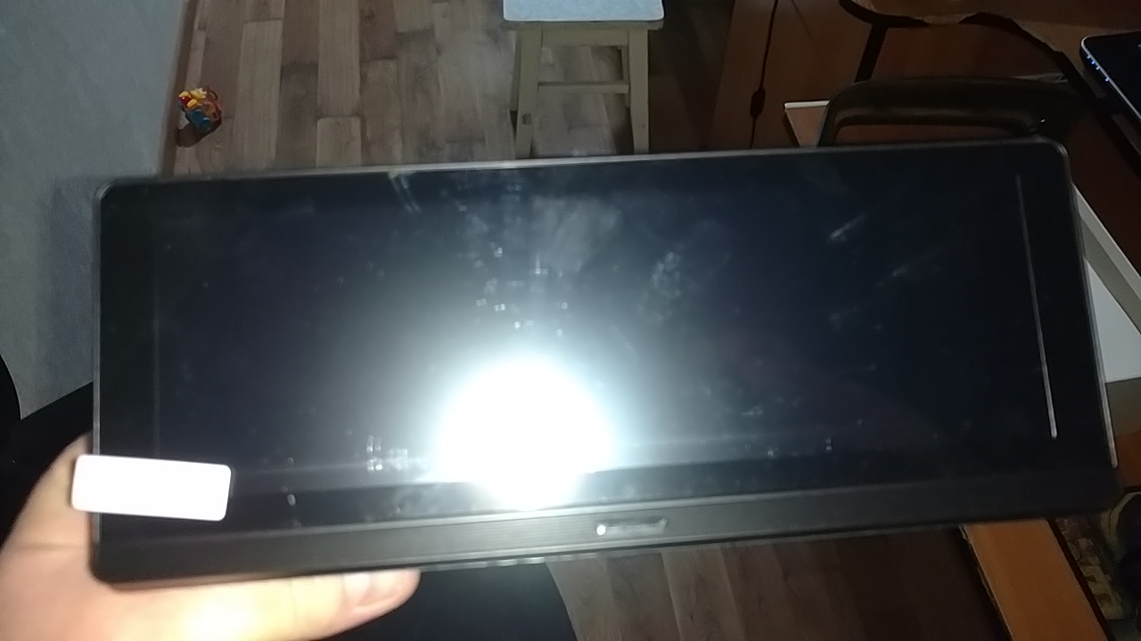

Ну вот и пришёл, фото в реале

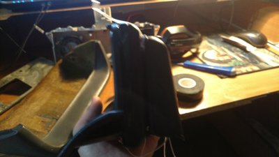

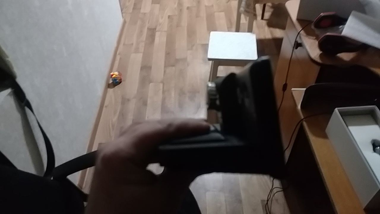

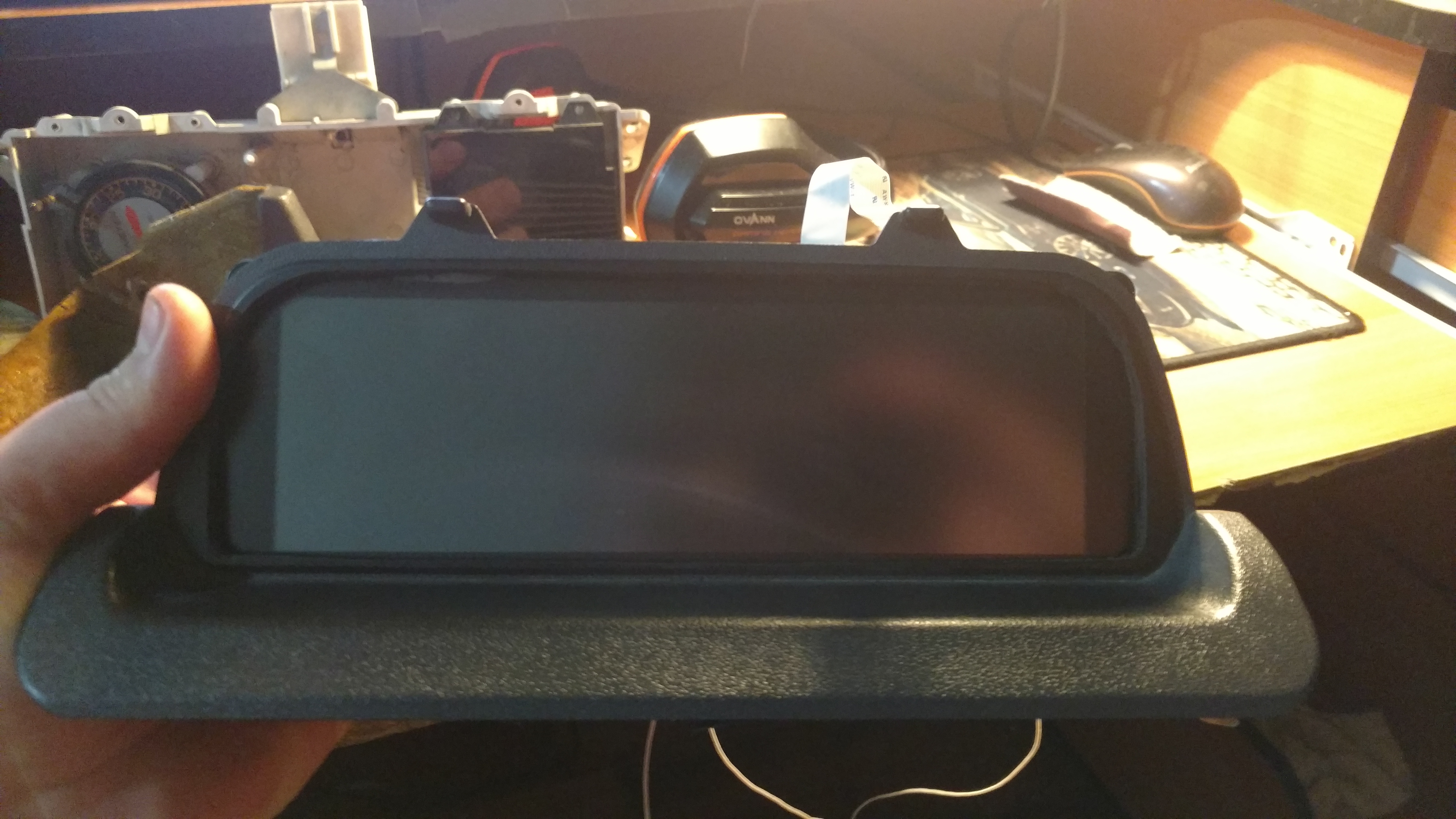

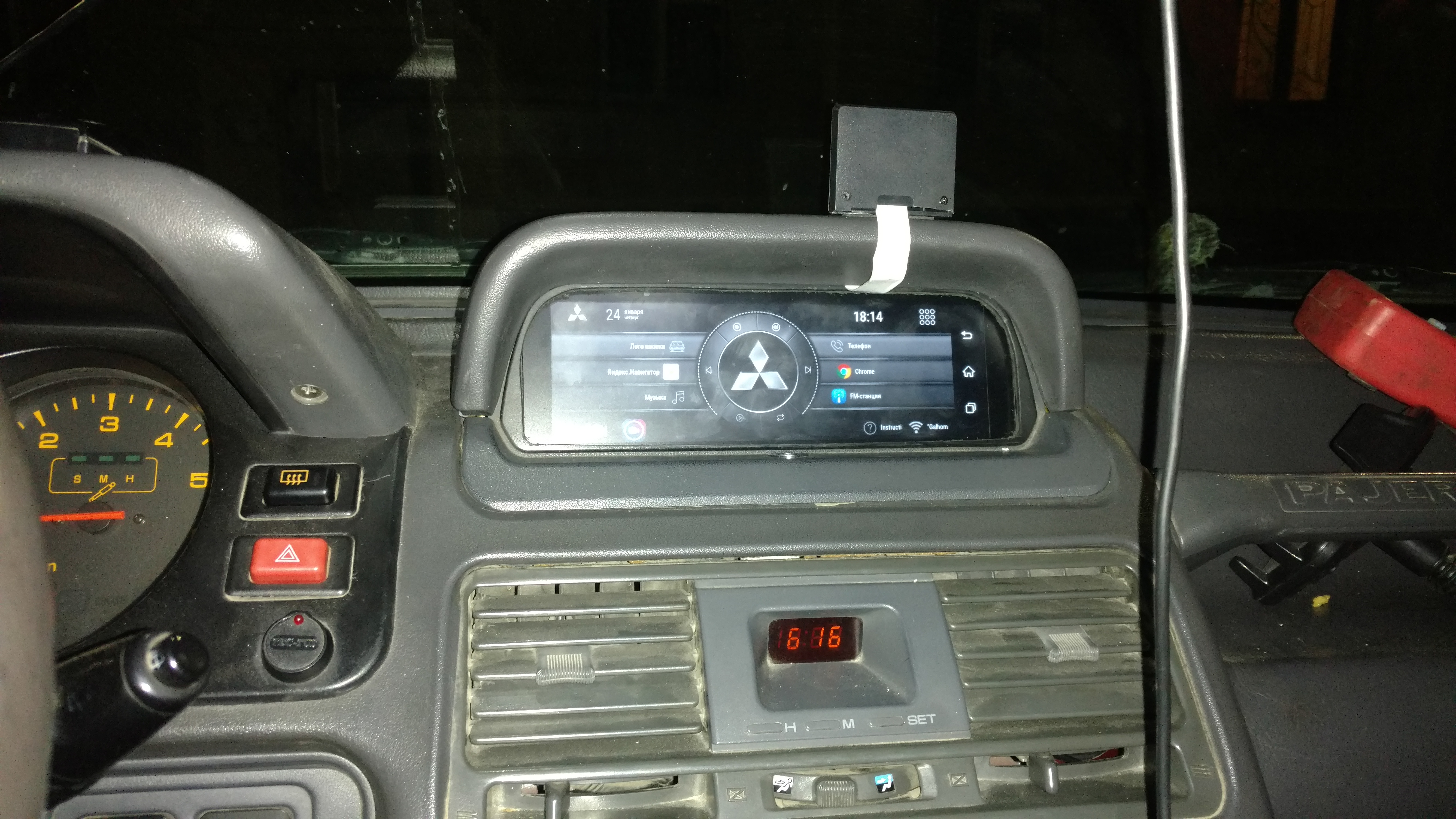

Сообщение Lexville »
Медленно, но верно, работа продолжается (осталось сделать жесткое крепление к скелету торпедки и найти очень длинный шлейф 24p/0.5mm AWM для переноса камеры регистратора к зеркалу заднего вида.

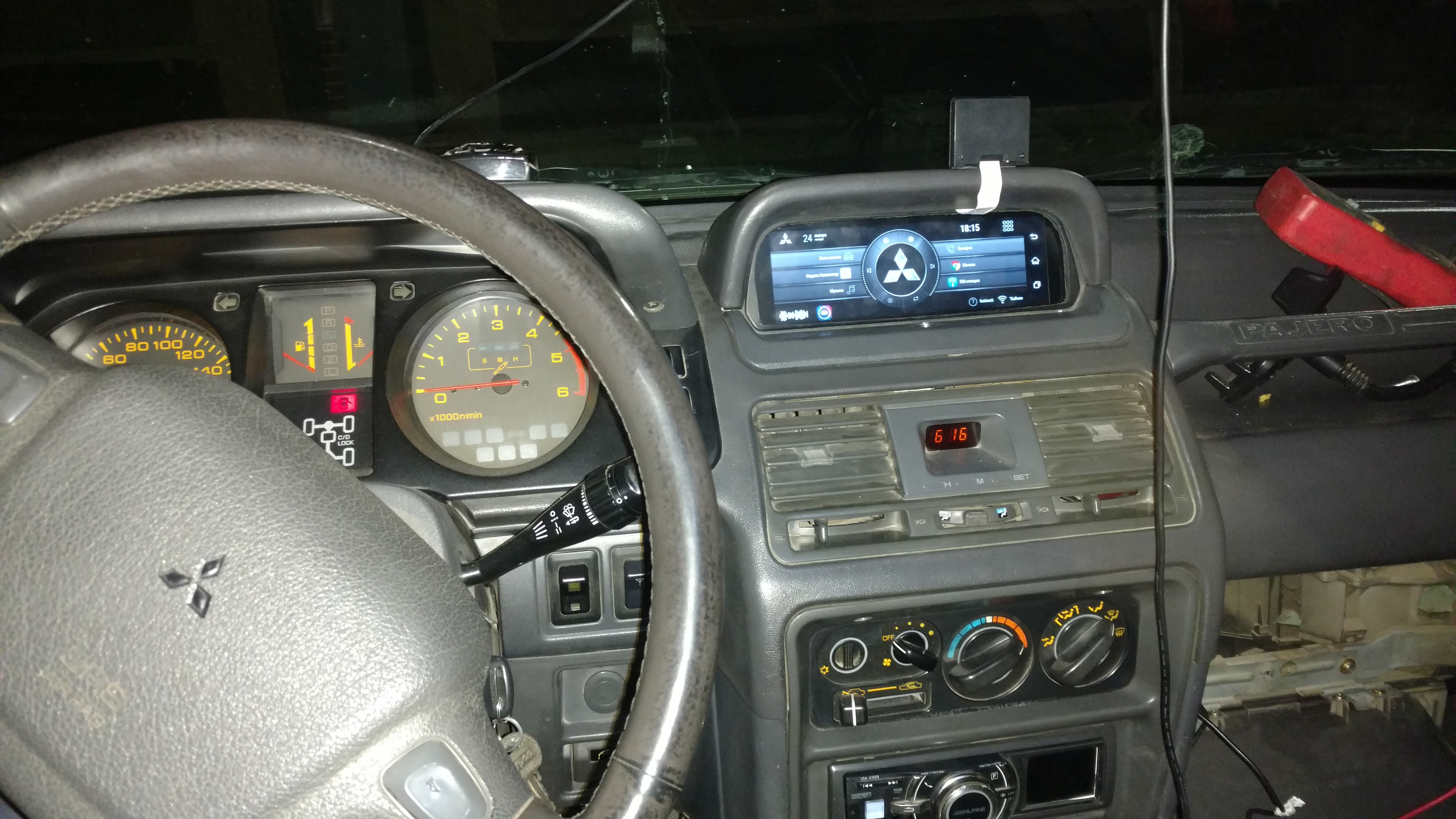

Re: Проблема с поиском 5" МФУ/дисплея в панель доп.приборов
Портирование закончено, жду только 300см шлейф для переноса камеры к зеркалу заднего вида. Но а в целом - всё!
