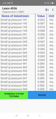

Добрый день.проблема такая заметил что на холодную при резком ускорении Нето стук Нето как будто кто-то подгазовывает когда прогреется все нормально.

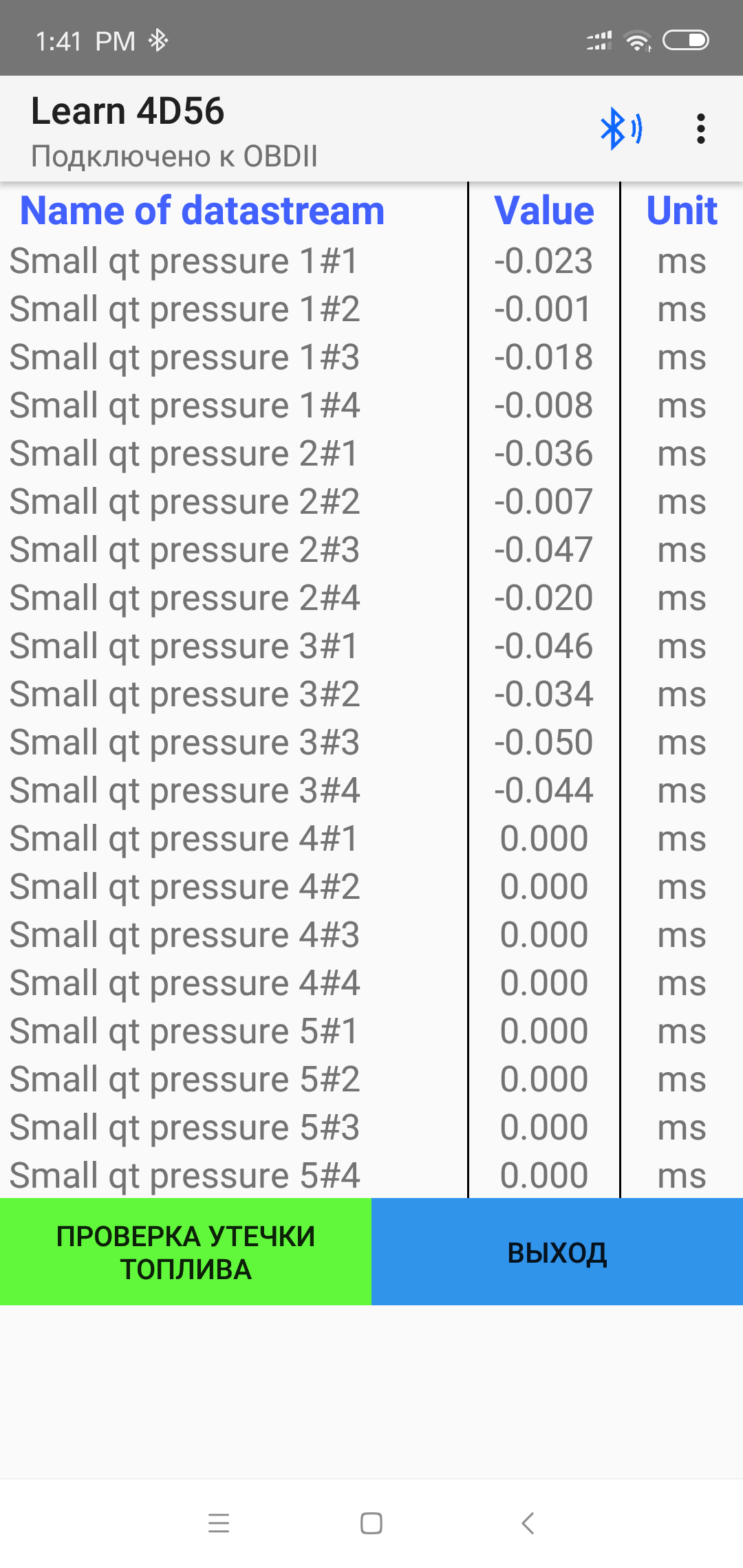

Скин по форсункам
Скин по форсам
Скин по форсам

И только при нагрузке,на горячую тоже есть но так не слышно

Такая же херня была, но появлялась редко. Началось с добавления в бак присадки для удаления воды. В итоге изза того, что стал потом еще и глохнуть поменял клапан давления топлива. После этого на хх стал двигатель работать устойчиво и этот звук при увеличении оборотов пропал.
