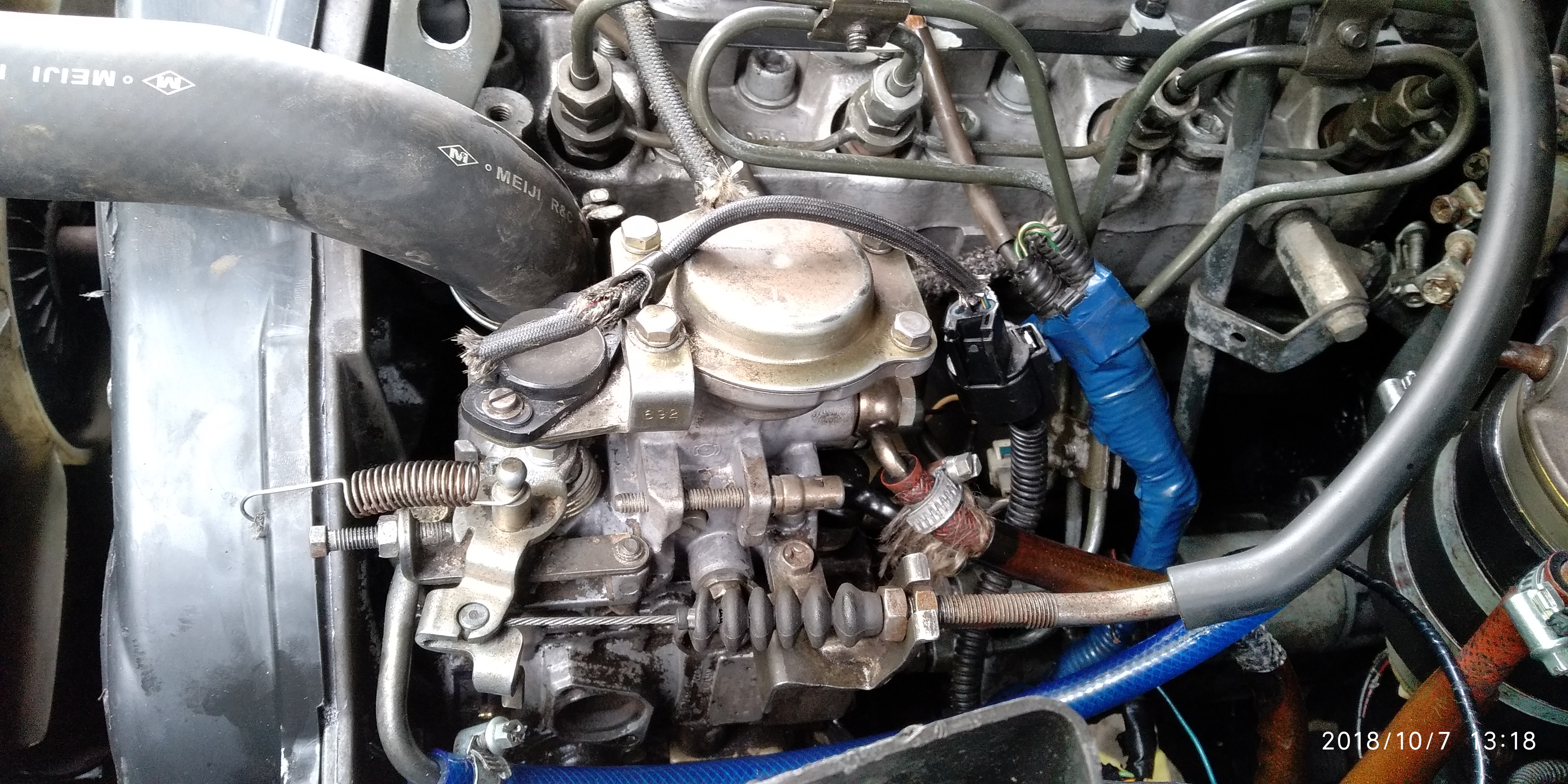

Не запускается двигатель (((
Не запускается двигатель.....
Менял прокладку плунжерного отсека, подтекало топливо....
Завелся,почти сразу... по дороге домой через, примерно пять км начал хуже тянуть, ближе к дому еще и задымил белым дымом, затроил, упали обороты холостых ...
позвонил мастеру... решили подтянуть трубки от ТНВД, вроде как подсасывает воздух ....
Утром сбросил интеркуллер, подзатянул трубки к насосу (некоторые гайки почти на оборот повернулись), крутанул раз десять, но двигатель даже не схватил не разу...
топливо идет, контакты на датчиках проверил, свечи отщелкивают .. ТНВД простое...
посадил два аккума ... пишу в тему... что подскажете ?? ...

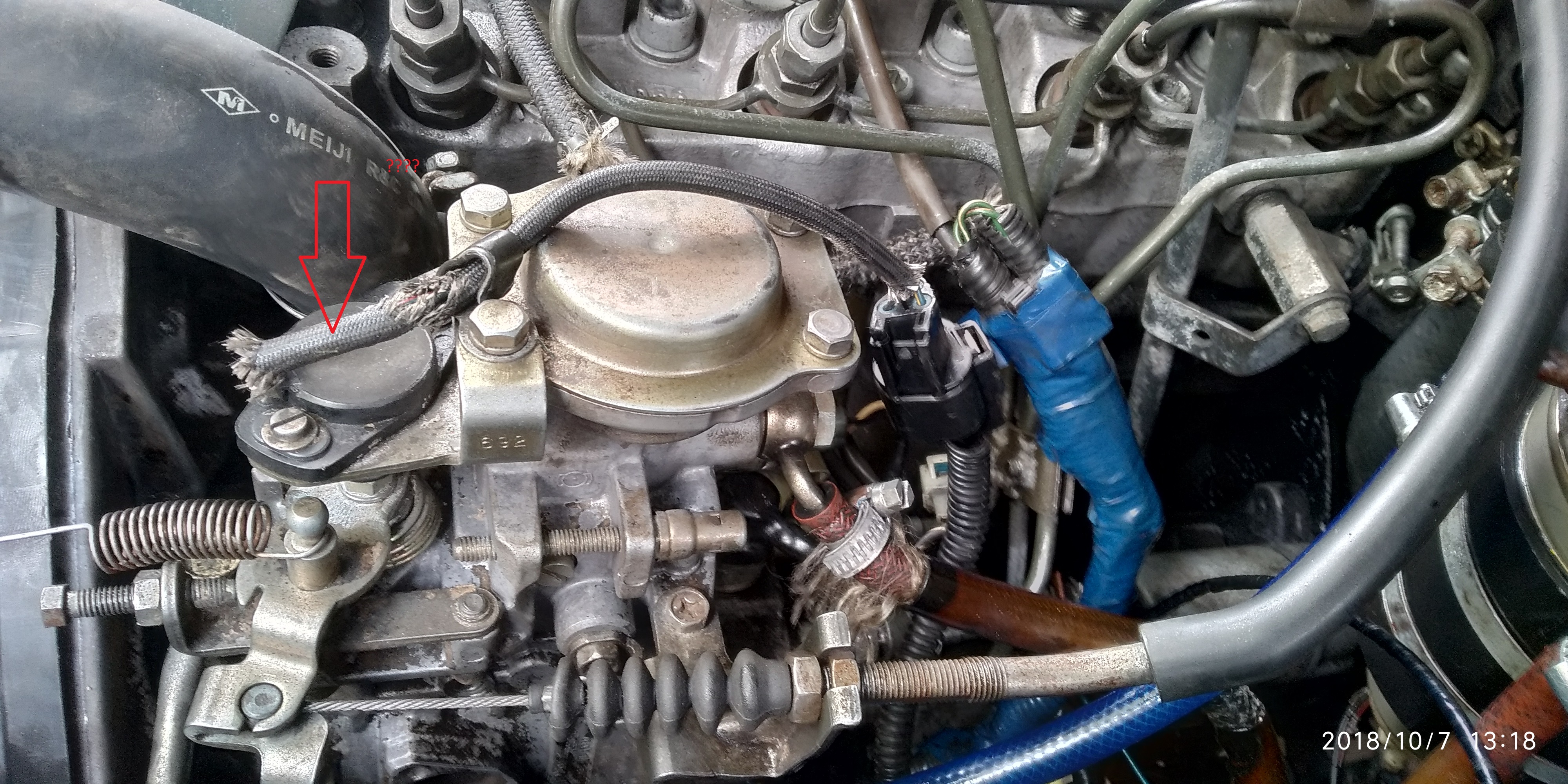

И что за чудо инженерной мысли из изоленты на фото?

...это не чудо... какой то разъем из жгута примотан... лет пять уже, может больше, раньше кондей стоял...
трубки сбрасывать, что бы давление посмотреть не оч хотелось бы до мастера...

ДАТЧИК ПОЛОЖЕНИЯ ДРОССЕЛЬНОЙ ЗАСЛОНКИ..... оторвался проводок у самого корпуса... на что он влияет...??
Слышал его вообще снять можно ??

Нету там дросселя и заслонки тоже.Sersh писал(а):ДАТЧИК ПОЛОЖЕНИЯ ДРОССЕЛЬНОЙ ЗАСЛОНКИ..... оторвался проводок у самого корпуса... на что он влияет...??
Это трс, поди? Заводится без неё должен

А TPS ( Throttle Position Sensor) как переводится?cijupus писал(а):Нету там дросселя и заслонки тоже.Sersh писал(а):ДАТЧИК ПОЛОЖЕНИЯ ДРОССЕЛЬНОЙ ЗАСЛОНКИ..... оторвался проводок у самого корпуса... на что он влияет...??
----------------- Скорее всего я нарушаю Правила. Пожалуйста, нажмите кнопку "жалоба", пусть модераторы разберутся!

В твоём случае на работу системы ЕГРSersh писал(а):ДАТЧИК ПОЛОЖЕНИЯ ДРОССЕЛЬНОЙ ЗАСЛОНКИ..... оторвался проводок у самого корпуса... на что он влияет...??

А Да
Это неправильный мед, тьфу, перевод с ипонского
Какая разница? Нет дросселя и нет заслонки - это факт.SNOOPER писал(а):А TPS ( Throttle Position Sensor) как переводится?cijupus писал(а):Нету там дросселя и заслонки тоже.Sersh писал(а):ДАТЧИК ПОЛОЖЕНИЯ ДРОССЕЛЬНОЙ ЗАСЛОНКИ..... оторвался проводок у самого корпуса... на что он влияет...??
