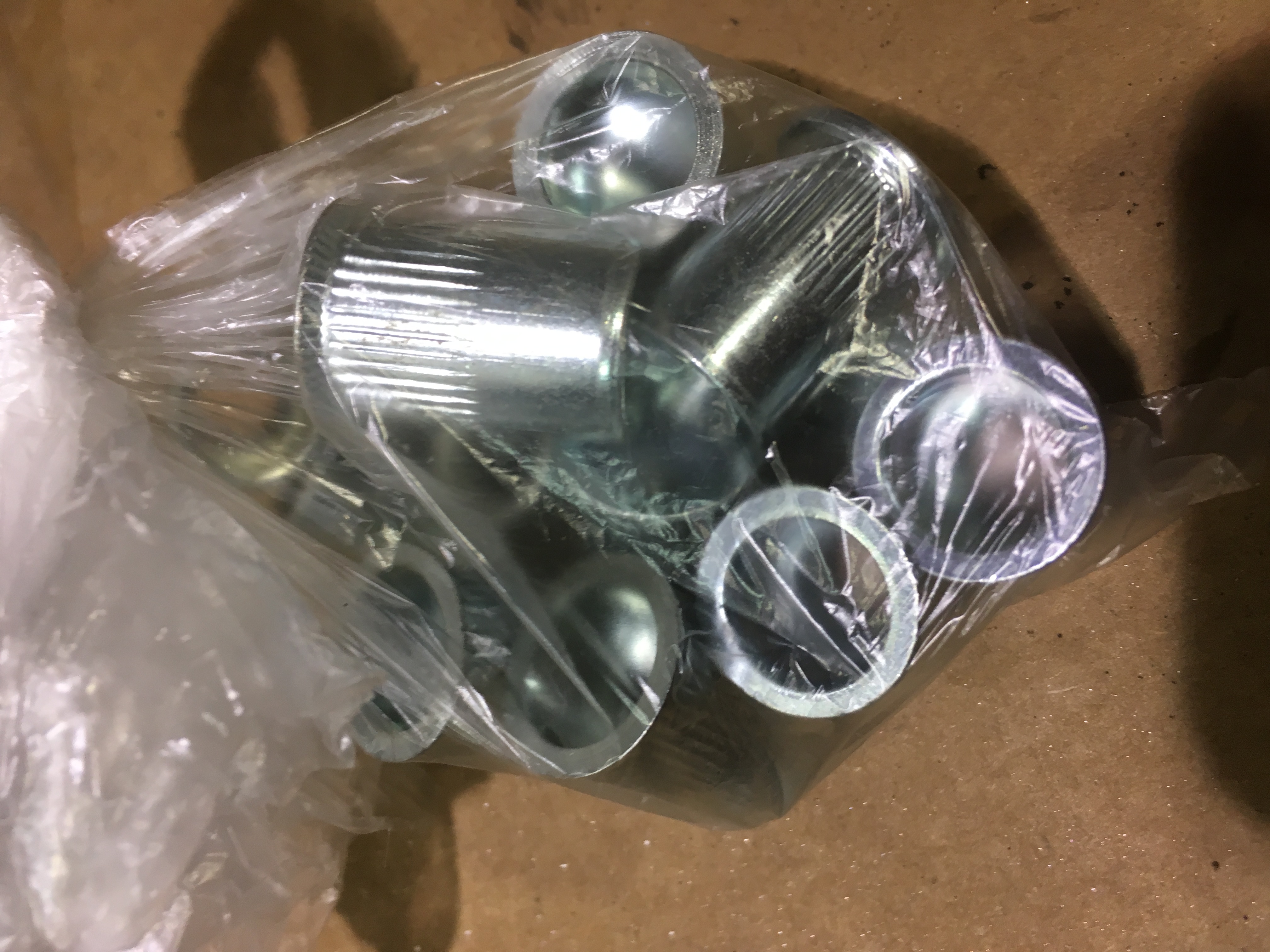

приспособа не обязательно.k0mar0ff писал(а):не знаю , такие втулки чтоб поставить нужна спецприспособа
и второе , они очень уж мягкие , пробовал шестерочку такую поставить
амно
можно стянуть втулку все тем же болтом, предварительно вложить что либо на подобие проставки
а в остальном соглашусь, старый добрый метод с нарезанием резьбы, надежнее.
Клепки/втулки это когда нет возможности нарезать резьбу. Ну, например тонкая пластина к которой нужно что либо присобачить

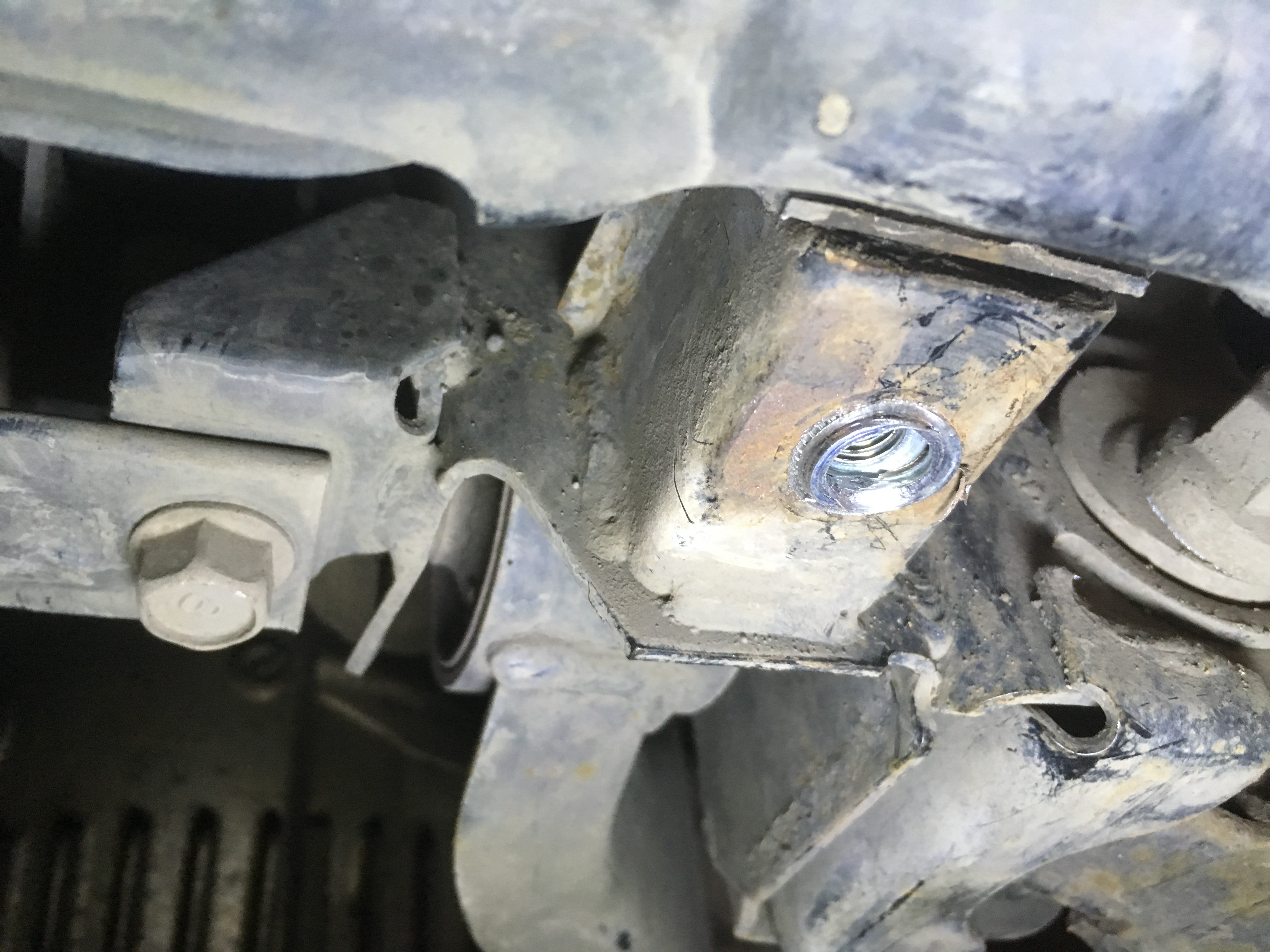

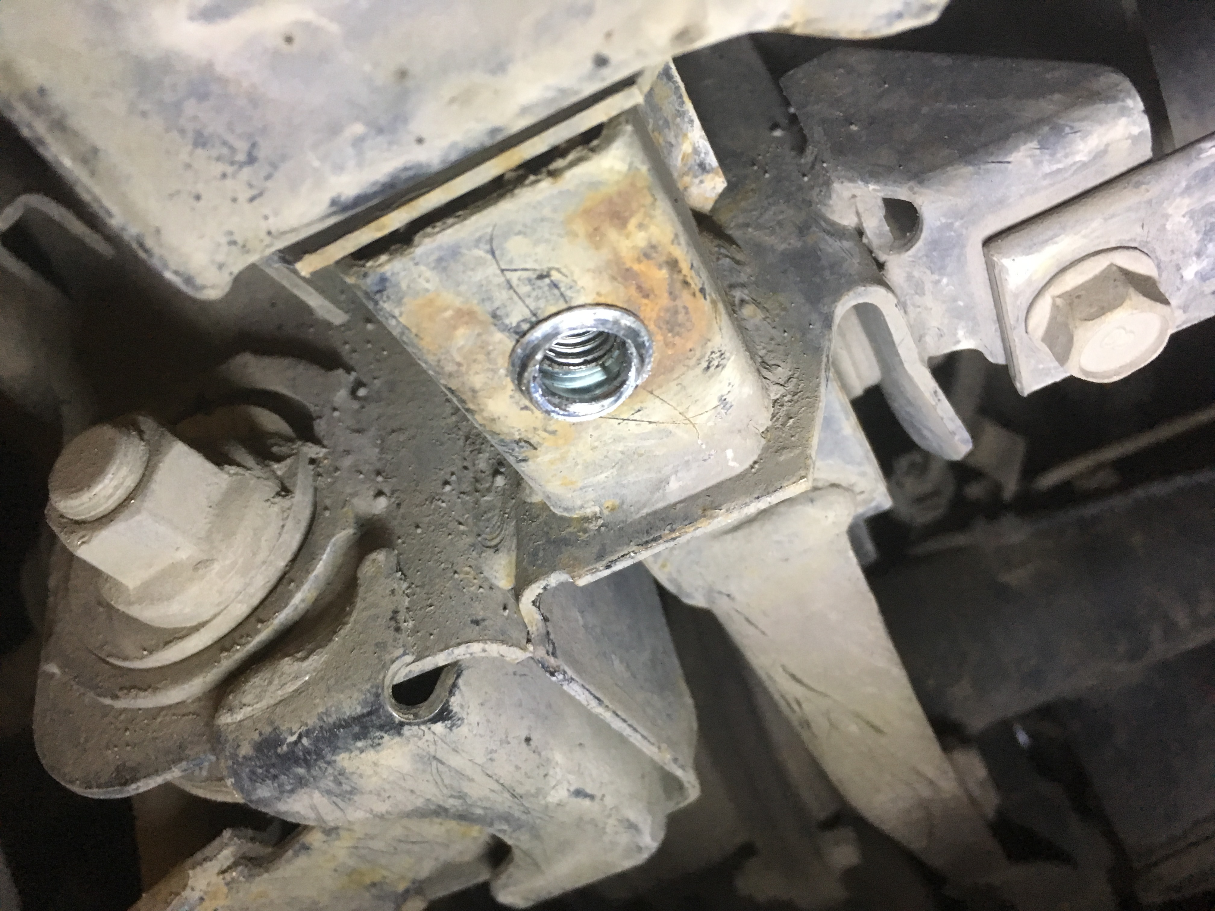

Ну, вот и испытал я эти клепки. Конечно стягивать при помощи болта и какой либо проставки под ключ, что бы та не прокручивалась и не позволяла прокручиваться клепке, сложновато. Но я, с матами конечно, но сделал это!
Болты защиты, те что держат снизу самый первый лист, соседи с креплением радиатора. Сгнивают они там тк нет вентиляции нормальной когда забивается грязью. Сперва засверливший под м8 затем м12 и все... далее гайка потайная закончилась по диаметру.
Теперь это выглядит так! Ещё послужит

Сорвал болт крепления втулки стабилизатора
Дополню тему по резьбовым втулкам,
На защите свернули две потайные гайки. Один болт высверлили, второй болгаркой обрезали.
Поставили втулки на 10.
