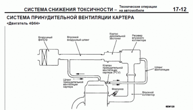

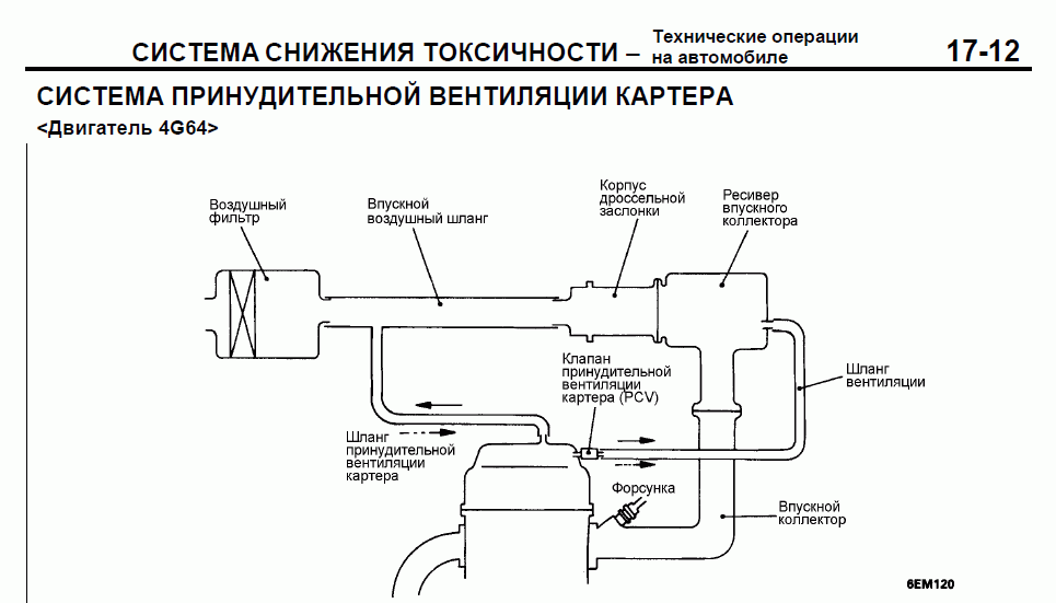

Вот, кстати, из мануала по 64-му движку прям показано стрелками направление потока на этих патрубках: под нагрузкой и без.

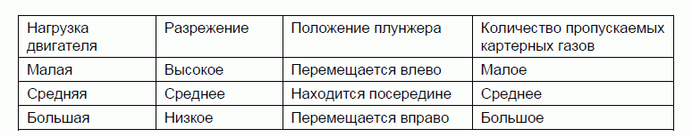

Ну а эту табличку про клапан PCV наверно видел? На всякий случай выкладываю

Ну вот ты и разобрался в вопросе, что пыль туда засосёт за милую душу )))
А человек именно ехал, а не стоял в пробке. Всосало-всосало. Не обольщайтесь. Вопрос лишь в необходимости поднимать из-за этого панику и срочно менять масло. По мне так нет - ничего существенного не всосалось, только если по стройплощадке не катался.
