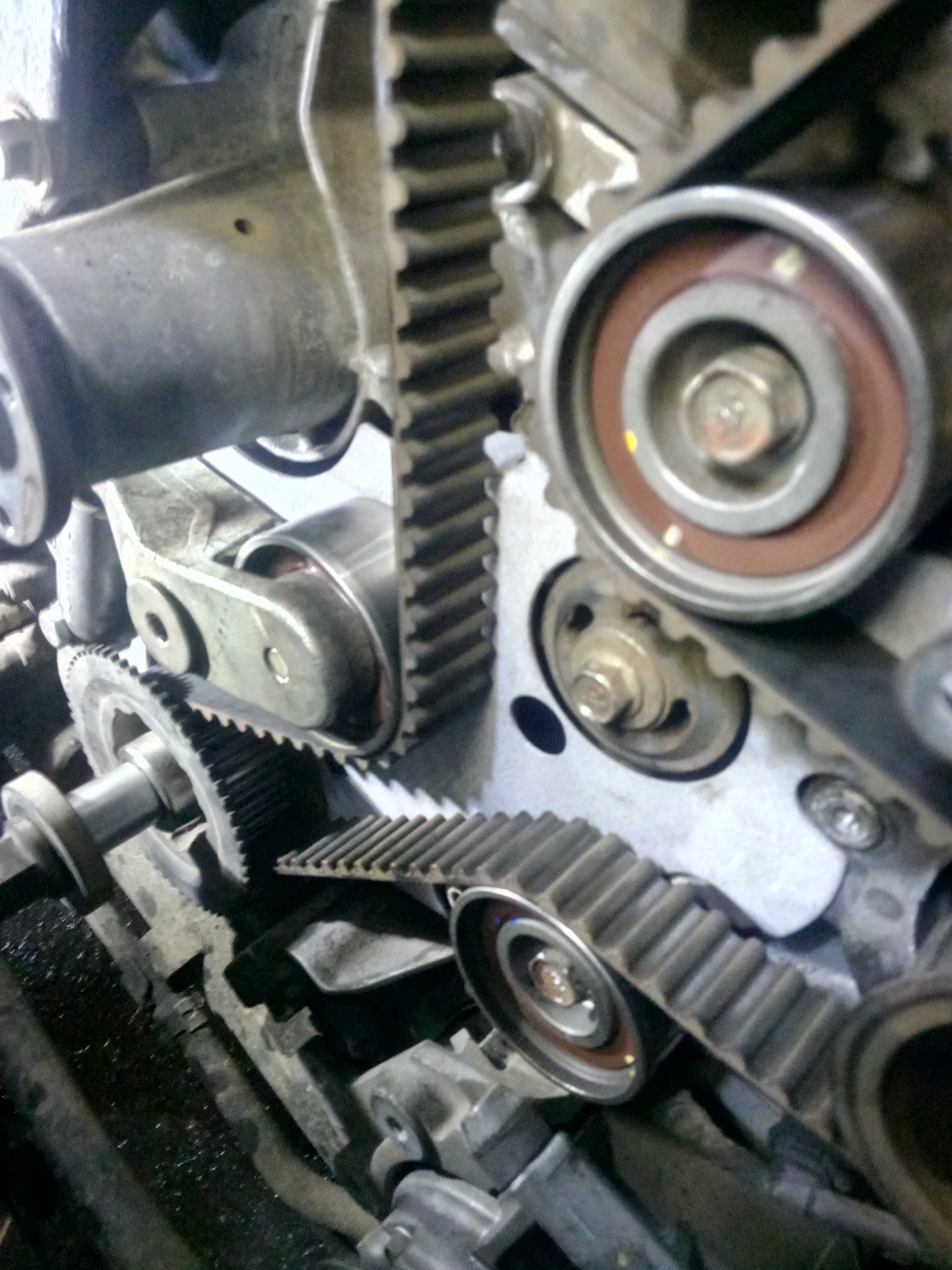

Это просто снял как работает ГРМ без защитной крышки…

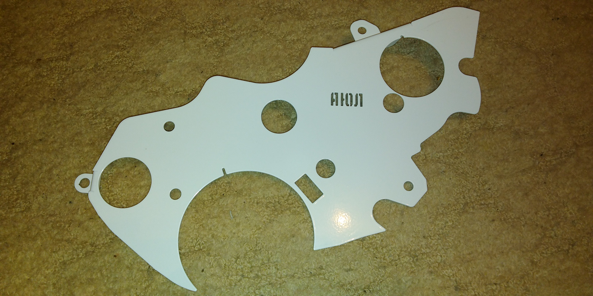

Это пробный, рабочий вариант толщина 1мм, с имитацией обрыва РБ, (купил самый дешевый ремень и подрезал). испытания железка прошла.
Это промышленный образец толщина уже 1.5мм (для надежности). все изготовлено на цифровом оборудовании, даже гибочная цифровая… Единственный косяк не учел толщину покраски и на первой партии в некоторые дырки очень плотно болтики проходят…

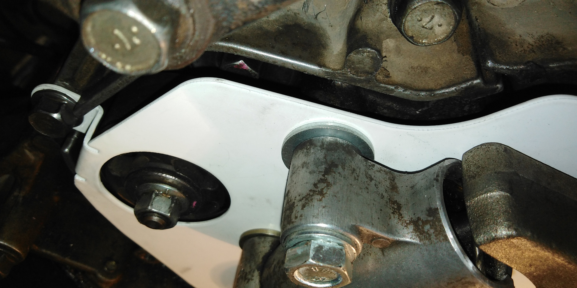

Встает все штатно, на три болта передней крышки где масляный насос крутится заменить только два болта натяжителя ГРМ (чуть подлиньше) и две шайбы под него фото ниже. Уж сложно под него вырез сделать жесткость конструкции уменьшается…Метки на коленвале и правом балансире повторяются на левом надо было дыру большую делать что не получалось (опят же жосткость).
Идея сия посетила меня когда второй раз за два года и пробеге в 42000 после предыдущей беды эта бомба у меня рванула снова. хорошо в ста километрах от дома а не на черноморском побережье Кавказа… Сижу и плачу… готов был любые деньги отдать что бы закрыть эту проблему, кастрация РБ не устраивала, посему взял напильник и родил… Тем кто надумает повторить- совет используйте алюминий для пробного варианта с ним намного легче в обработке но как рабочий вариант он хрупкий и после гибки может сломаться…
Первый раз у меня сломало два рокера, во второй шесть(каждый минимум 1580 что я видел) были здесь фото выломанных распредвалов с постелей (а это или новая голова, или в разы дороже ремонт). Ну про испорченный отпуск и эвакуатор с Сочи до Урала к примеру я вообще молчу…
Себе поставил, вторую неделю катаю…
Обсуждение приветствуется любое…
Так как за шесть лет на Драйве и у союзников я подобного ничего не видел( если ошибаюсь поправьте), документы на авторство на рассмотрении…

Дешево и надежно!
Хит сезона.
П.с. позырил, нихрена не дешево.

Новая бошка или ея ремонт дороже ::-D: хорошая идея :)

Ну делов-то, всегда можно удешевить: вместо гибки крутить уголки; сделать шаблон, да заказывать на лазерной резке из листа стали.

Держал в руках и ставил, мне кажется будет не очень удобно осущесвлять подтяжку ремня балансиров. А так годная вещь.

Glukc писал(а):Держал в руках и ставил, мне кажется будет не очень удобно осущесвлять подтяжку ремня балансиров. А так годная вещь.
Спасибо!Поставили

Отверстия есть, чтоб РБВ подтягивать через лючки?

Не очень понял. Зачем он шайбы под натяжитель подкладывает?
Корпус в пластину упирается?

Болты которые идут в комплекте длинные видимо шайбами делается длина как у штатных но с платиной. Почему нельзя отпилить или найти нужной длины?

С болтами понятно.
Шайбы зачем?
