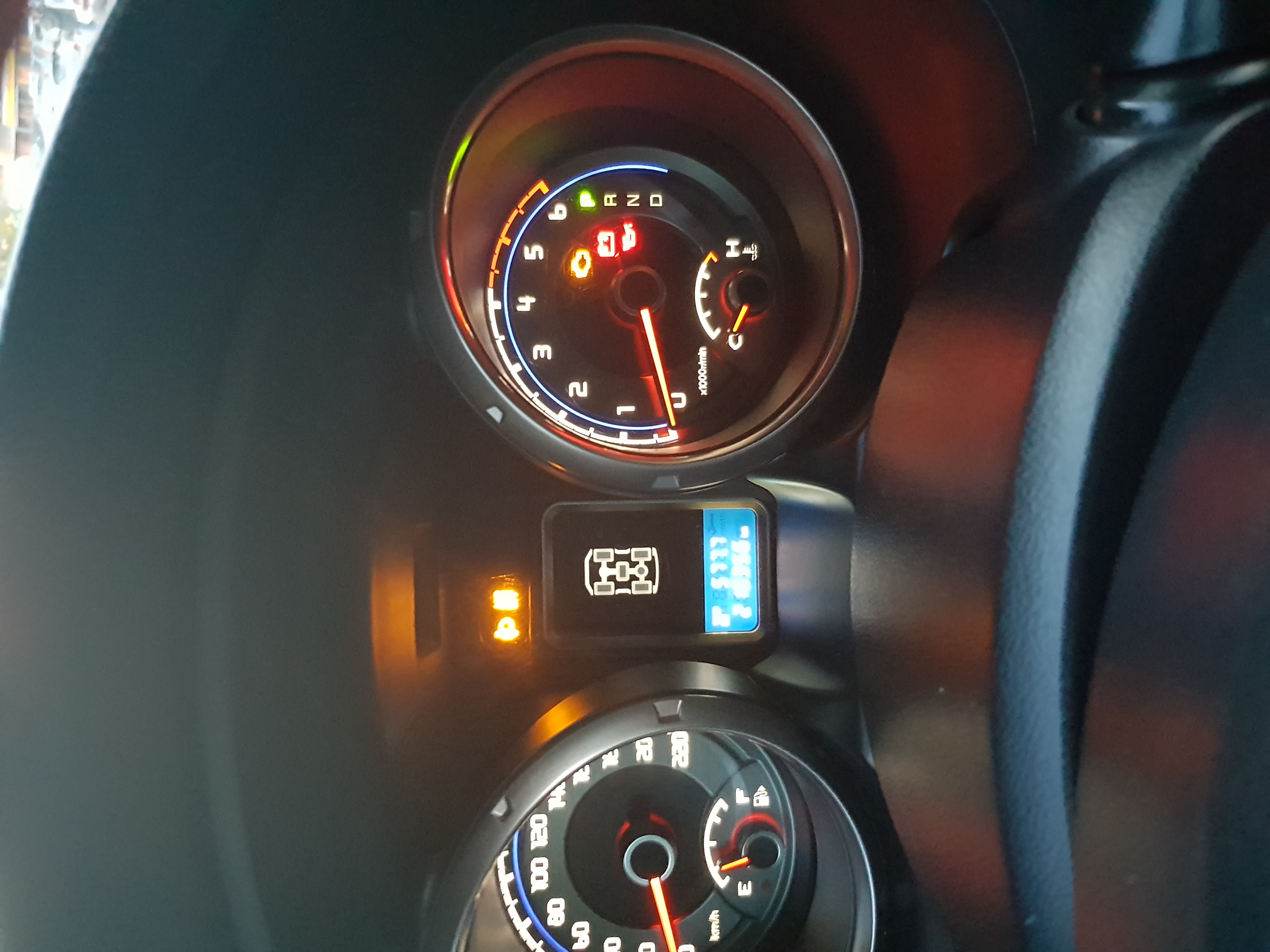

Крутит, не схватывает, горит чек, корректор фар и asc. В чем может быть проблема?

Ошибки надо прочитать, есть н-цать ошибок при которых форсунки не будут открываться.Joker888 писал(а):горит чек
Ничего, случаем, в проводке не коротили, когда ремонт делали?Joker888 писал(а): горит чек, корректор фар и asc
PS: Там проводку до редукционного клапана не порвали случаем?

При повороте ключа не загоралась лампочка свечей накала, и лампочка двигателя. После загоралась asc off и корректор фар.
Ошибок нет.
Отогнали в бокс, завелась.
Ошибок нет.

Что могло быть?
Чек, asc, и корректор загорелись потом. При включении зажигания лампа двигателя и лампа накала свечей не загорались.

Если аккумуляторы снимали, то о ошибки двигателя пропадают.
PS: сигнализация стоит? Стоить проверить рбзодчик, и электрику в местах подключёния сигнализации.

А еще нет индикации супер селекта, видимо и правда борода какая то с проводкой.Joker888 писал(а):Что могло быть?

Сигнализация, установленная рукожопом - зло.
Насмотрелся я уже на позеленевшие скрутки и на разлохмаченные жгуты проводов.
Такое ощущение, что этих "установщиков сигнализаций" плодят в одной и той же деревне где-нибудь в Кампучии. Судя по тому, что я вижу, они тупо режут по одному провода от ЭБУ двигателя и смотрят - запустится двигатель или нет. Если запустился, - не то, скручивают кое-как провод и режут следующий. Не запустился - отлично, именно в эту цепь посадим блок сиги... А что это за цепь, "плюс" на питание ЭБУ или по нему ШИМ или цифровой сигнал идёт, который может исказиться - насрать...

Моргала, в кадр не попала. Машина завелась, но непонятно что было.PLATON-1976@mail.ru писал(а):А еще нет индикации супер селекта, видимо и правда борода какая то с проводкой.Joker888 писал(а):Что могло быть?
