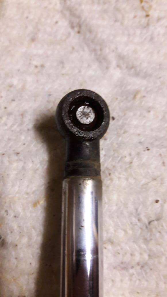

В один прекрасный день открыл багажник ... щелчок и не слабый удар дверью по голове. Хорошо обшивкой ,а не металлическим углом
Причина - шарик в нижнем пальце шарнира просто закис намертво в амортизаторе , заклинил и сломался при открытии(вращении).

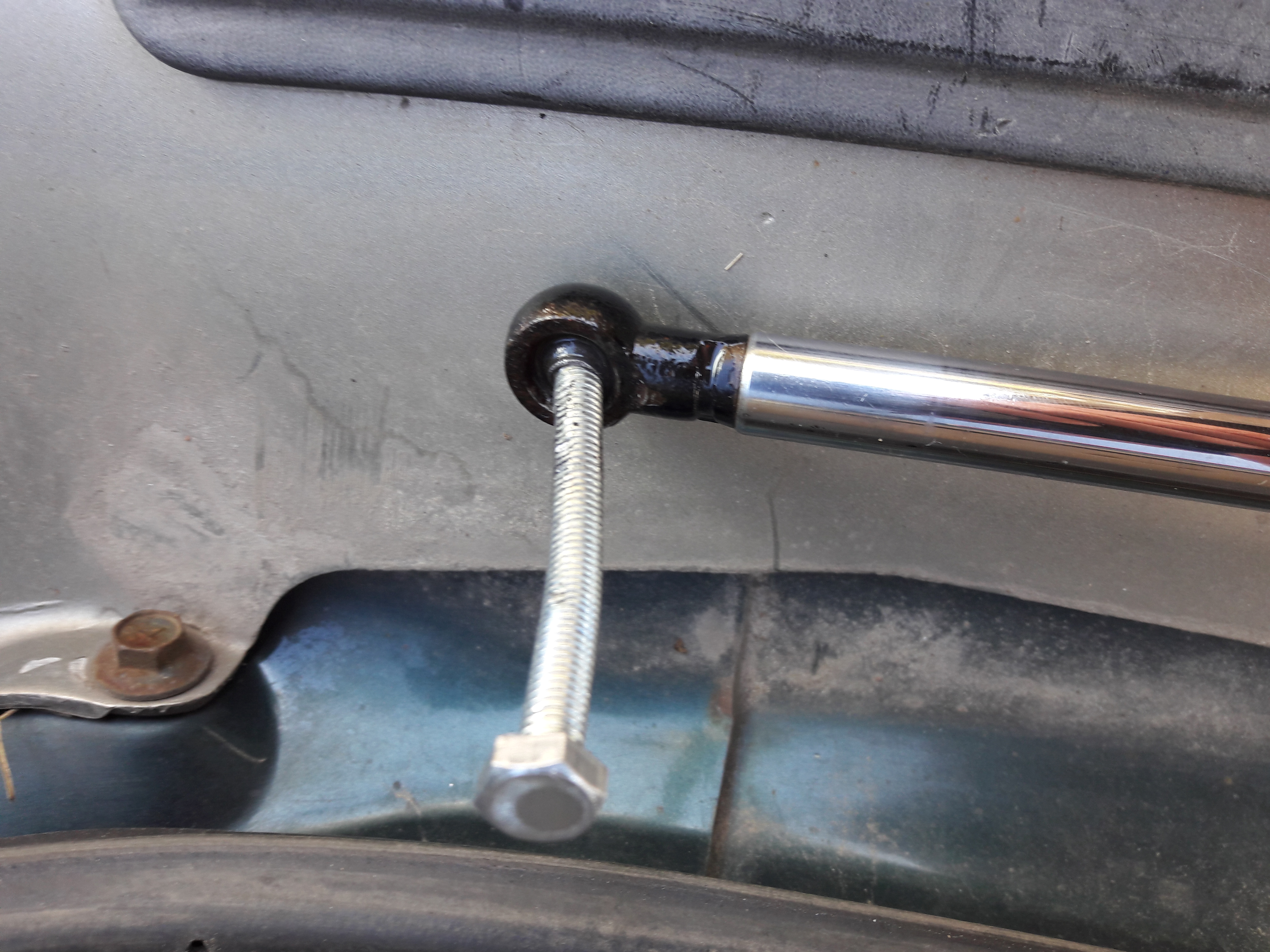

Заклинил так что провернуть шарик удалось только просверлив его , нарезать резьбу и вкрутив болт .
Шарик на втором амортизаторе в приблизительно таком же состоянии . При проливке WDшкой грязи и ржавчины вылилось огого сколько. Верхние шарниры в идеальном состоянии без намёка на ржавчину.
Как отдельная деталь нижний палец не поставляется , только в сборе с амортизатором.
