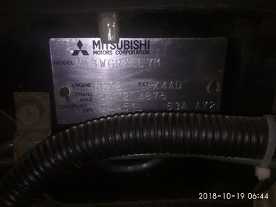

Здравствуйте уважаемые форумчане!
Ситуация в том что мой вин не "бьётся" ни по каким каталогам запчастей. (мой вин
JA4MR51H0RJ009352
У кого такая же комплектация как у меня, прошу поделитесь VIN-ом для покупки зап.частей
Моя комплектация:
Mitsubishi Montero 2
1994 год
Левый руль, 5 дверей
Двигатель - 6G72 12 клапанов
АКПП - V4AW2
Раздатка - Super Select
Внешний вид
Внешний вид
Идентификационная табличка

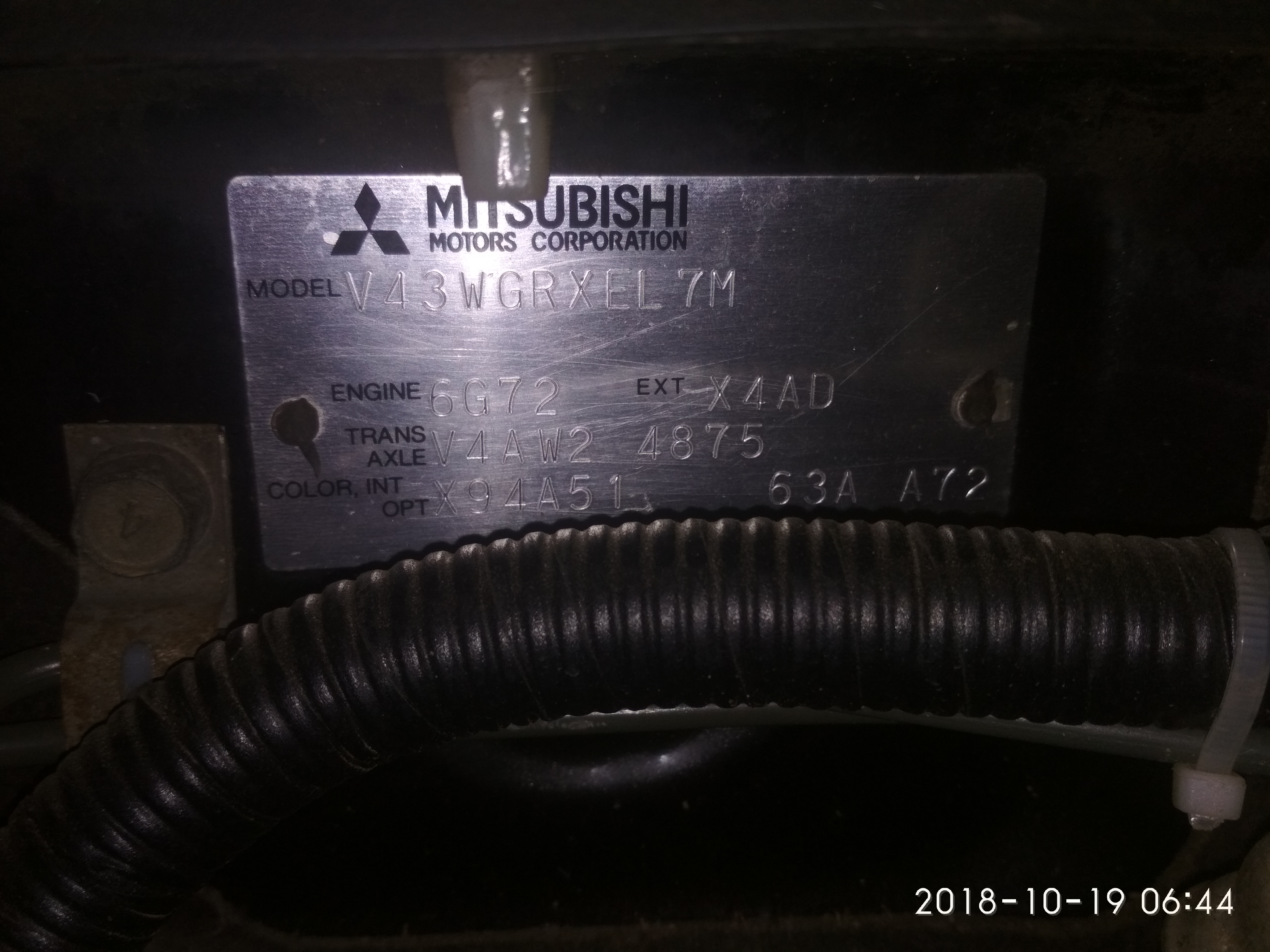

Такая комплектация у 43-го кузова - GRXEL7M - не существует в каталогах. Тогда остаётся заходить в каталог по модельному ряду(по параметрам своего авто).

Другое дело что табличка не липовая один черт.
для 7М мотор 24-е клапана.

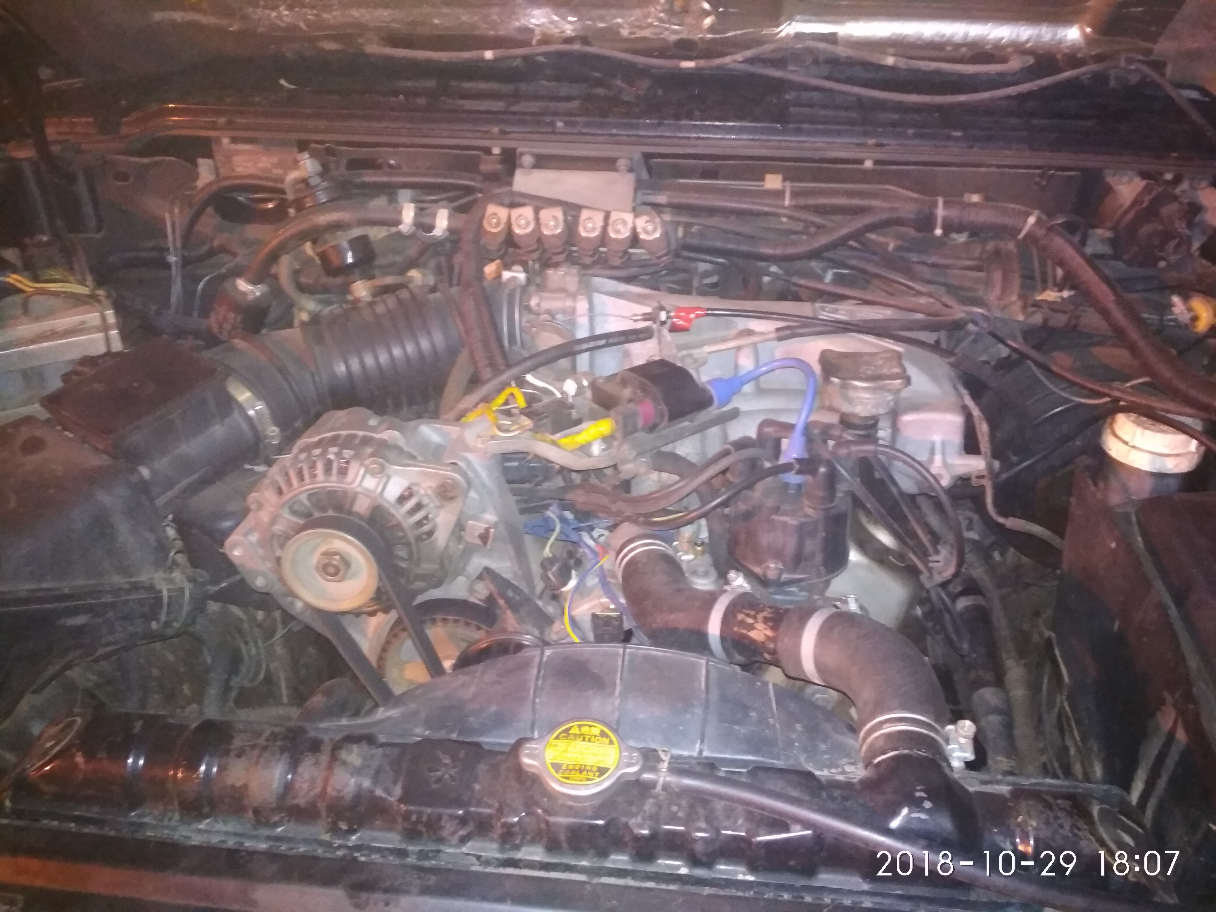

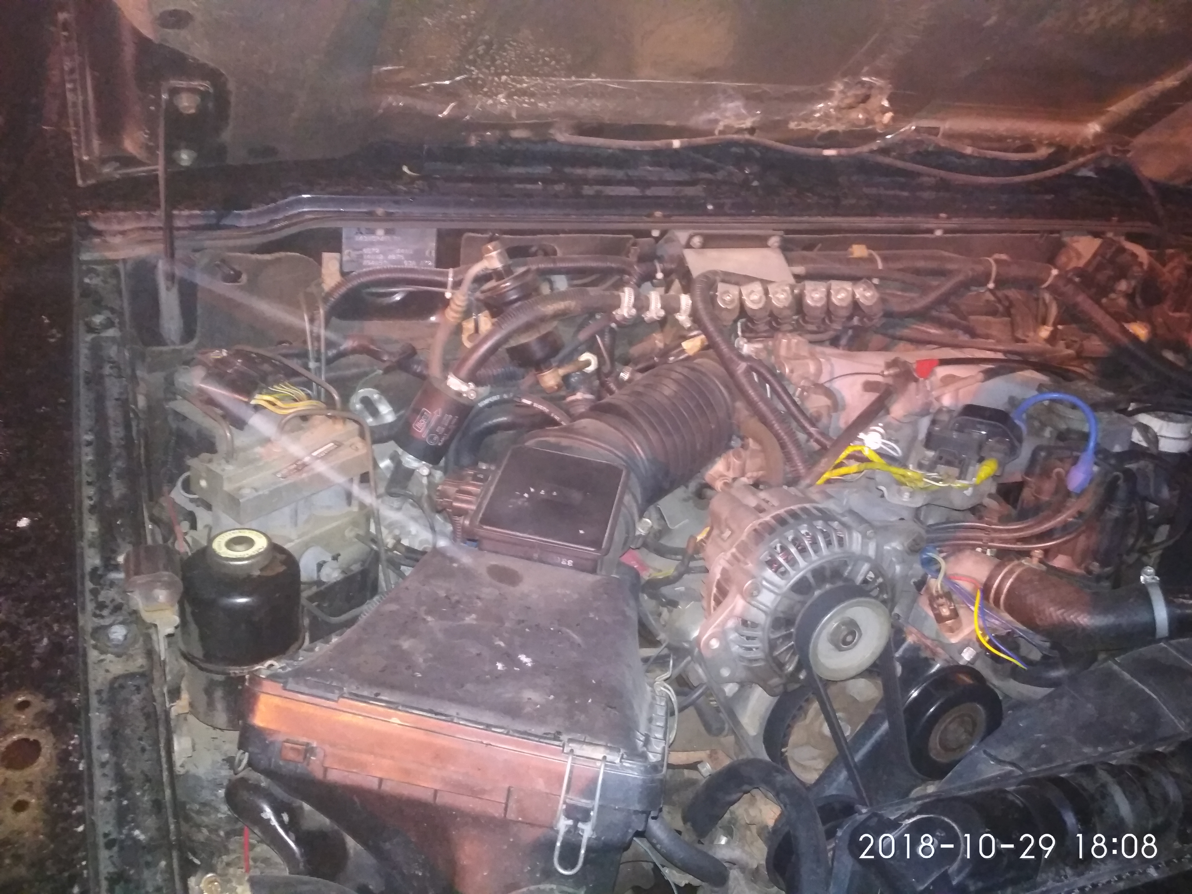

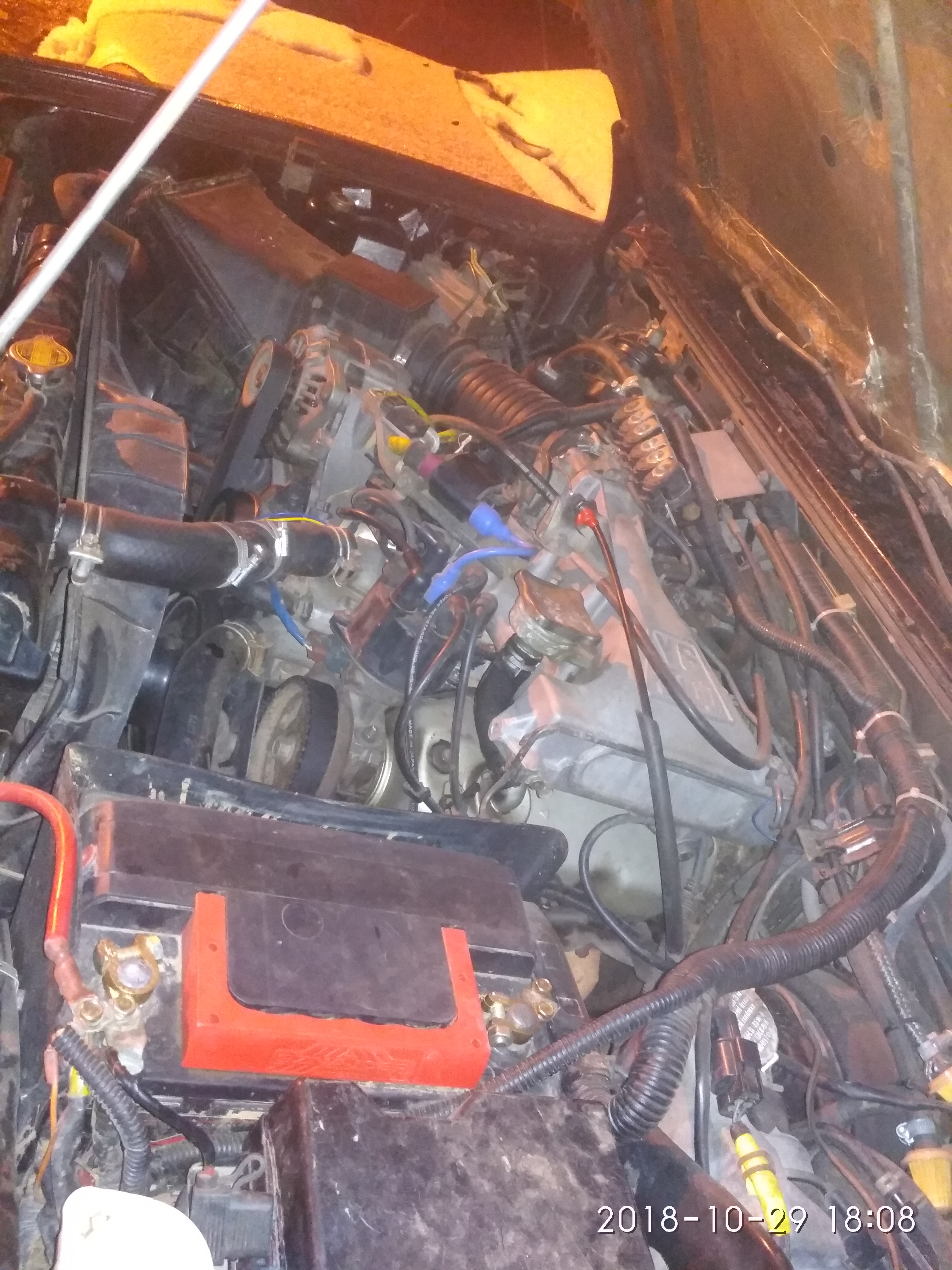

Естественно есть.
Давайте фотку моторного отсека.
Сообщения: 57478
Поблагодарили: 4803 раза
Re: Нужна помощь с VIN-ом Montero 94г.
По наклейке на крыле SR у Вас 3.5)))

SNOOPER писал(а): Естественно есть.
Ок, завтра сфоткаю, машина в гараже стоит.

12 клапанов.

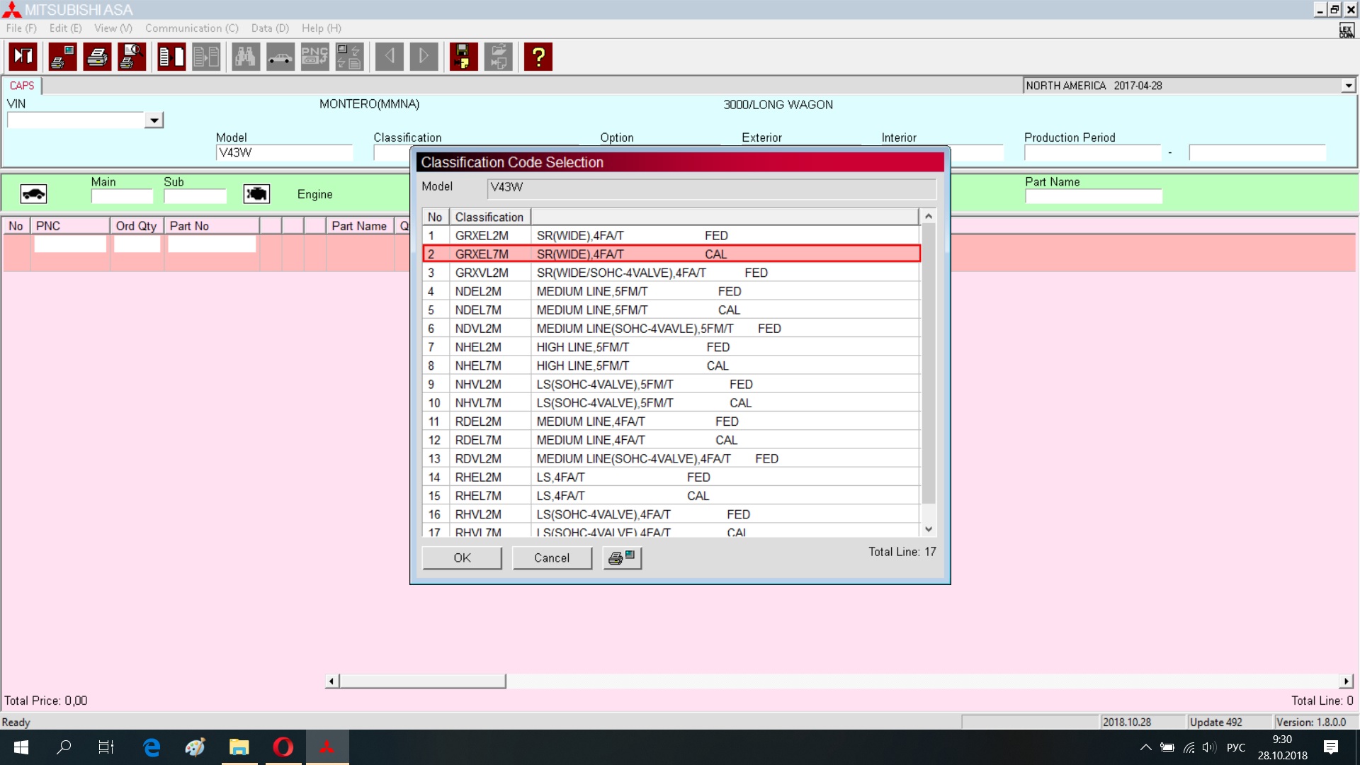

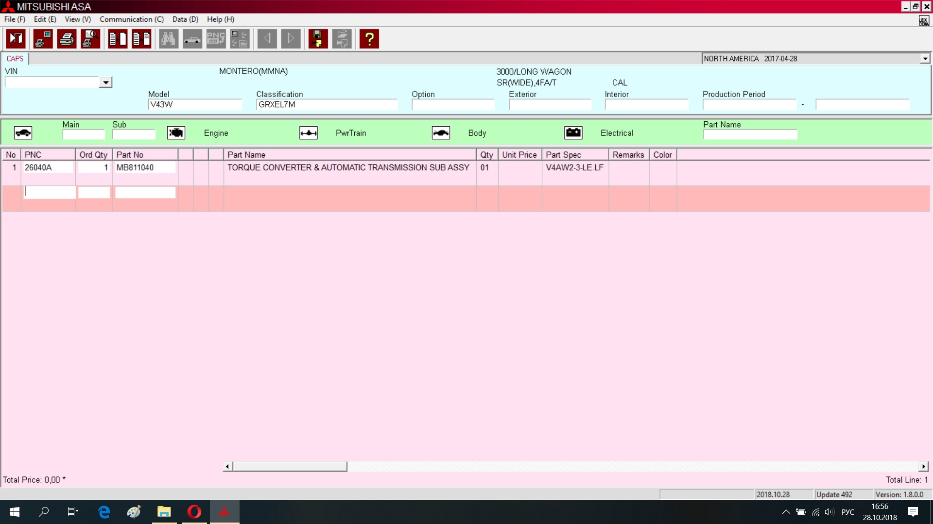

т.е. я правильно понимаю что по вот этому каталогу (что на скрине) я могу сам искать по своей модели запчасти?
з.ы. каталог поставил, свою модель нашёл :)

Да. Только если будет выбор по годам. Ваш до 94г.
ACID74
Сообщения: 27
Зарегистрирован: 16 окт 2018, 06:27
Мой автомобиль(и):: Mitsubishi Montero 1994
Откуда: Челябинск
Сообщение ACID74 »
SNOOPER писал(а):Да. Только если будет выбор по годам. Ваш до 94г.
а где он должен быть?
там вроде мой - всего один вариант с 91 по 99
Скриншот
Сообщения: 57478
Нет не это.
Когда выбираешь деталь, если есть разница от года, выпадет список по годам.
