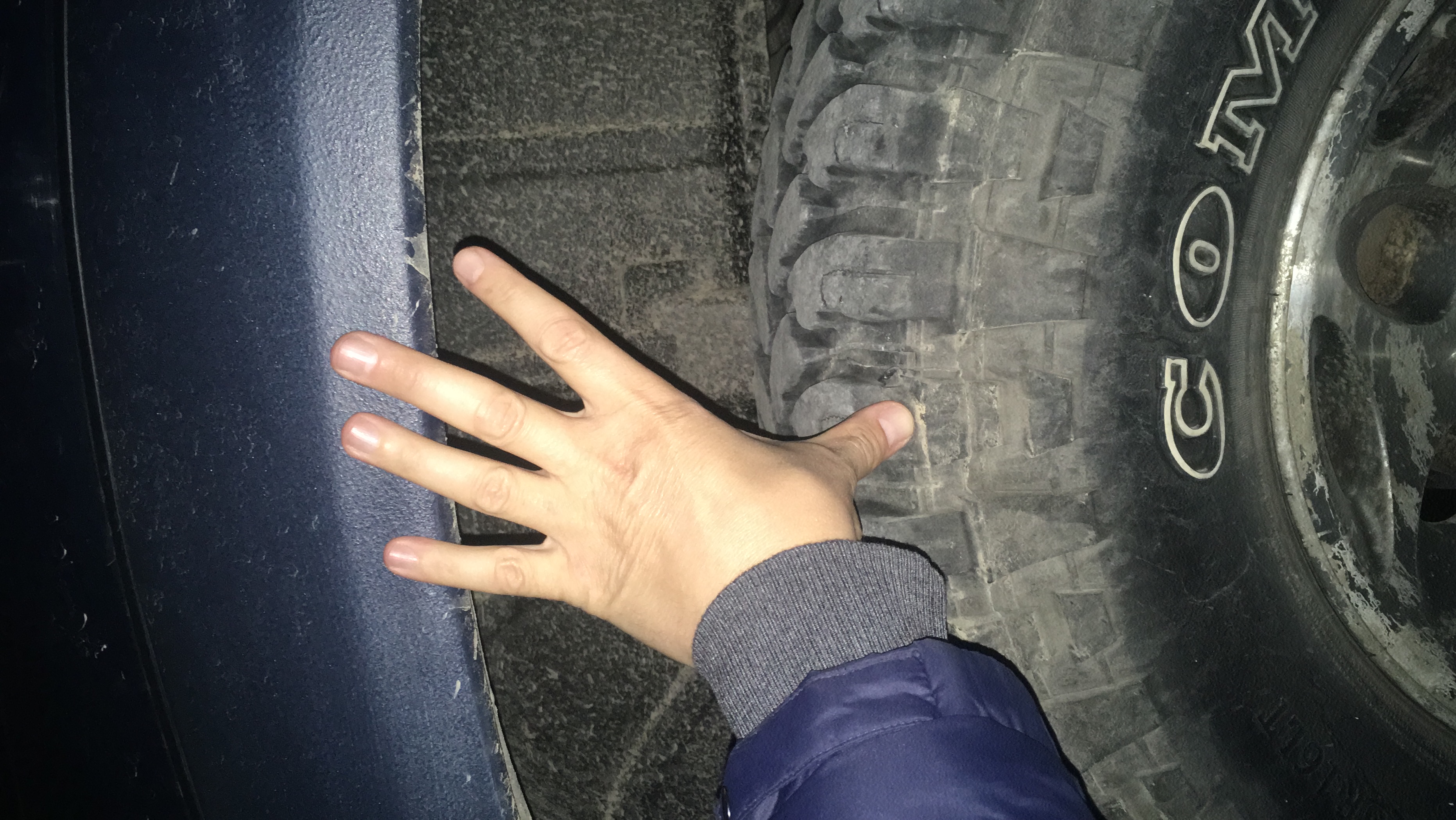

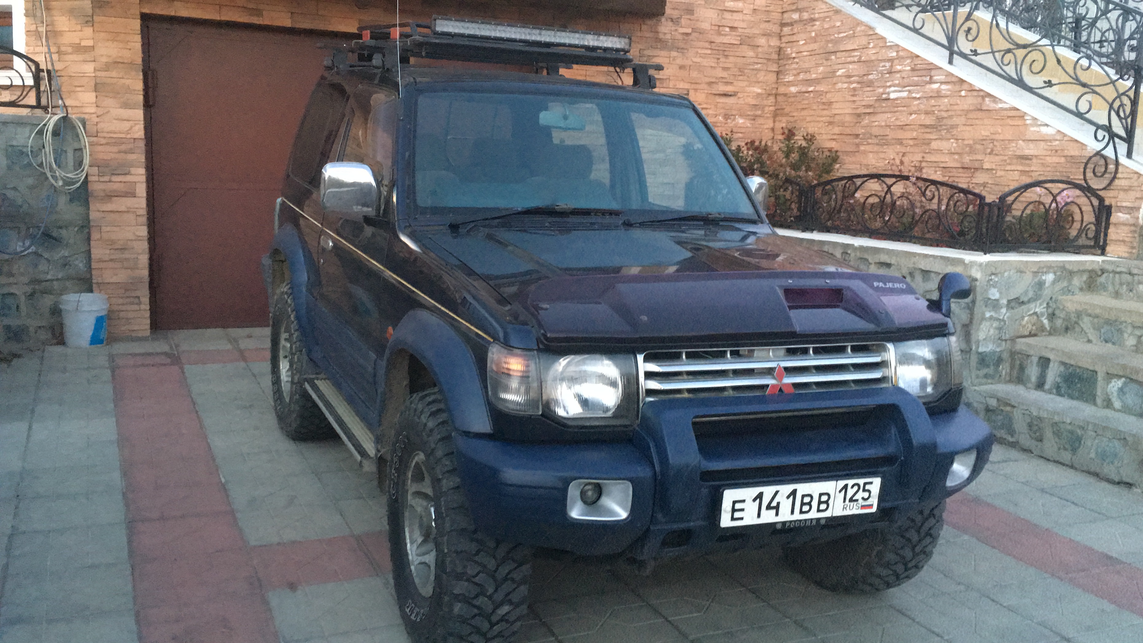

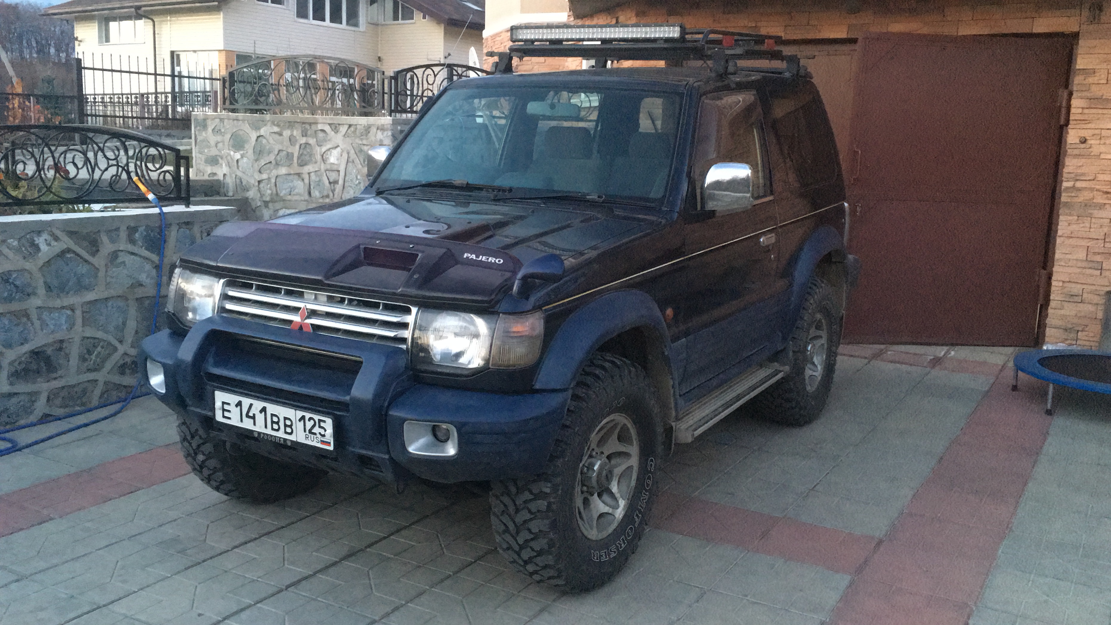

На самом деле, мне досталась Машина уже с каким то лифтом и уже установленными 33 катками. При этом аморты стоят обычные Exel-g. Как это все делалось я не знаю. Сейчас это выглядит так

тебя заводской лифт 4 дюйма, подарок от завода за двигатель 4М40. Как раз 33 без переделок встают.

Купил недавно поджерика. Спереди и сзади мономаксы. Перед шаровые верхние перевернутые, в зади пружины не знаю, какие. Торсионы почти по максиуму закручены. 33 резина
Машина получилась взбитая. Пробоев задней подвески нету. Кренов то же нету. Сравнивал с поджериком в стандарте. На подножке смог легко раскачать, Своего да же и намека не было.
Все кто ездил со мной были приятно удивлены сбидости поджерика.
