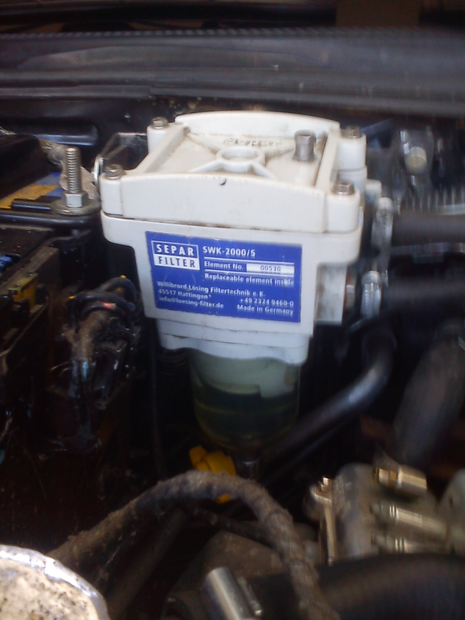

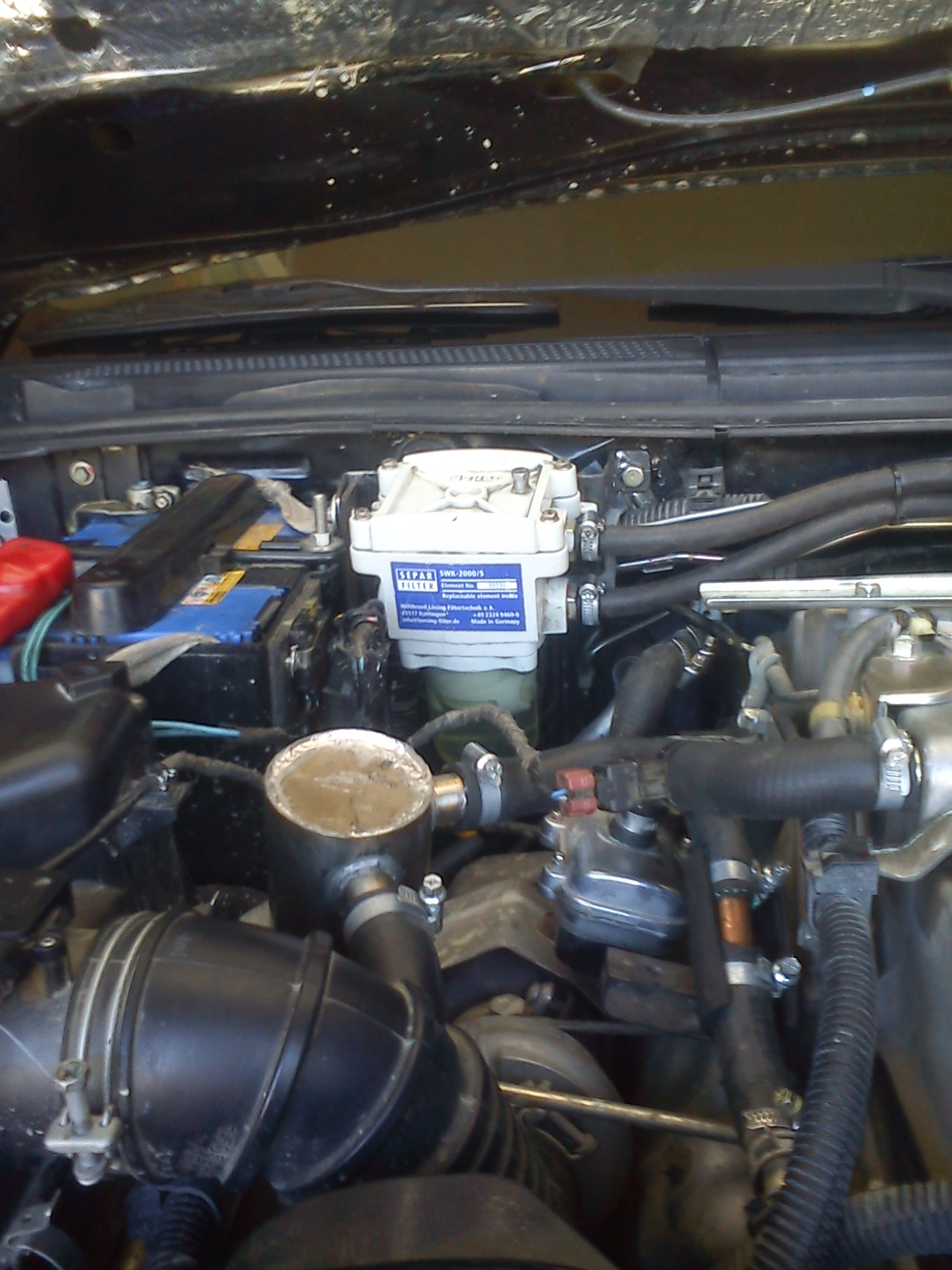

Собственно вопрос, заглянув в подкапотное пространство, понял что очевидных мест для установки фильтра нет, чтобы было удобно менять и чтобы патрубки не тянуть по 2 метра, если кто-то ставил, подскажите как вы выходили из этой ситуации, спасибо!

Посмотри на мое решение

есть недочет при данной установке. Верхней точкой является середина трубки, а не топливный фильтр. Выгнать воздух из трубок будет очень затруднительно штатным способом.

Не знаю как теоретически, а практически все норм. уже года 4-5лет и 98000 пробега в таком варианте. Я то же не сразу пришел к этому варианту, но считаю удачным для нашего региона. Зимой, в лютые морозы -это самое теплое место для СЕПАРа. Посмотри на место установки штатного топл.фильтра и сделай вывод.

А что за Сепар? Где брали? На фото не очень чётко видно..
