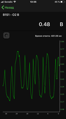

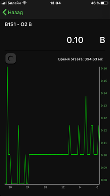

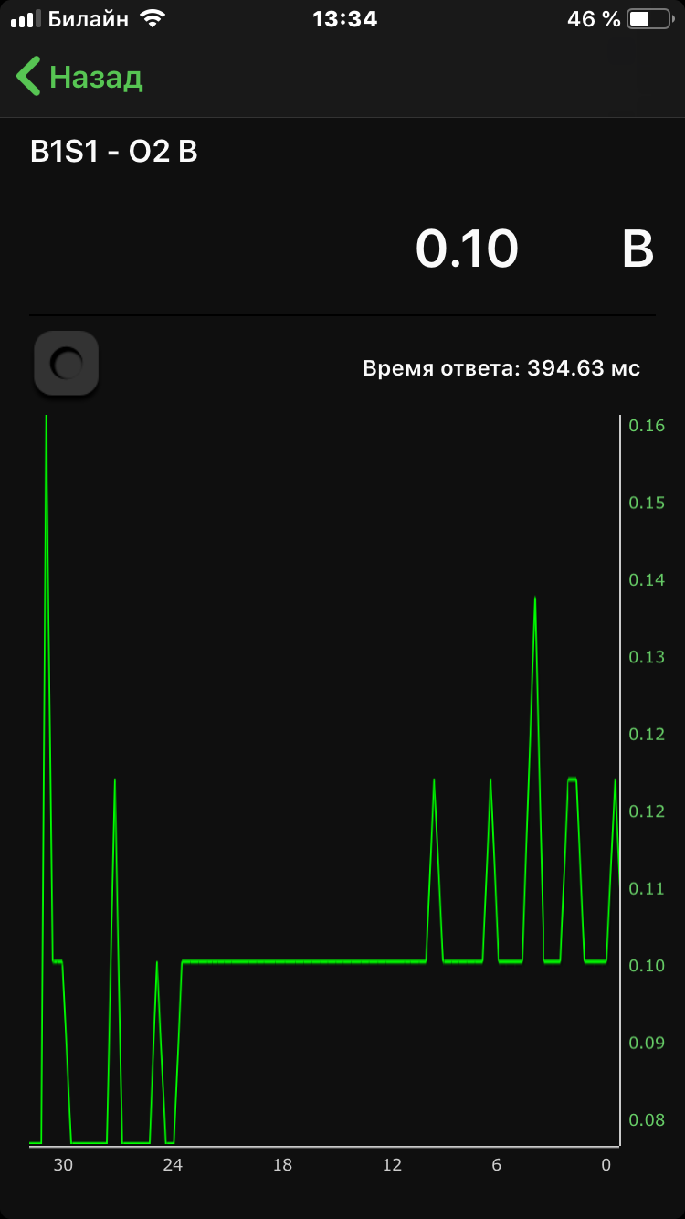

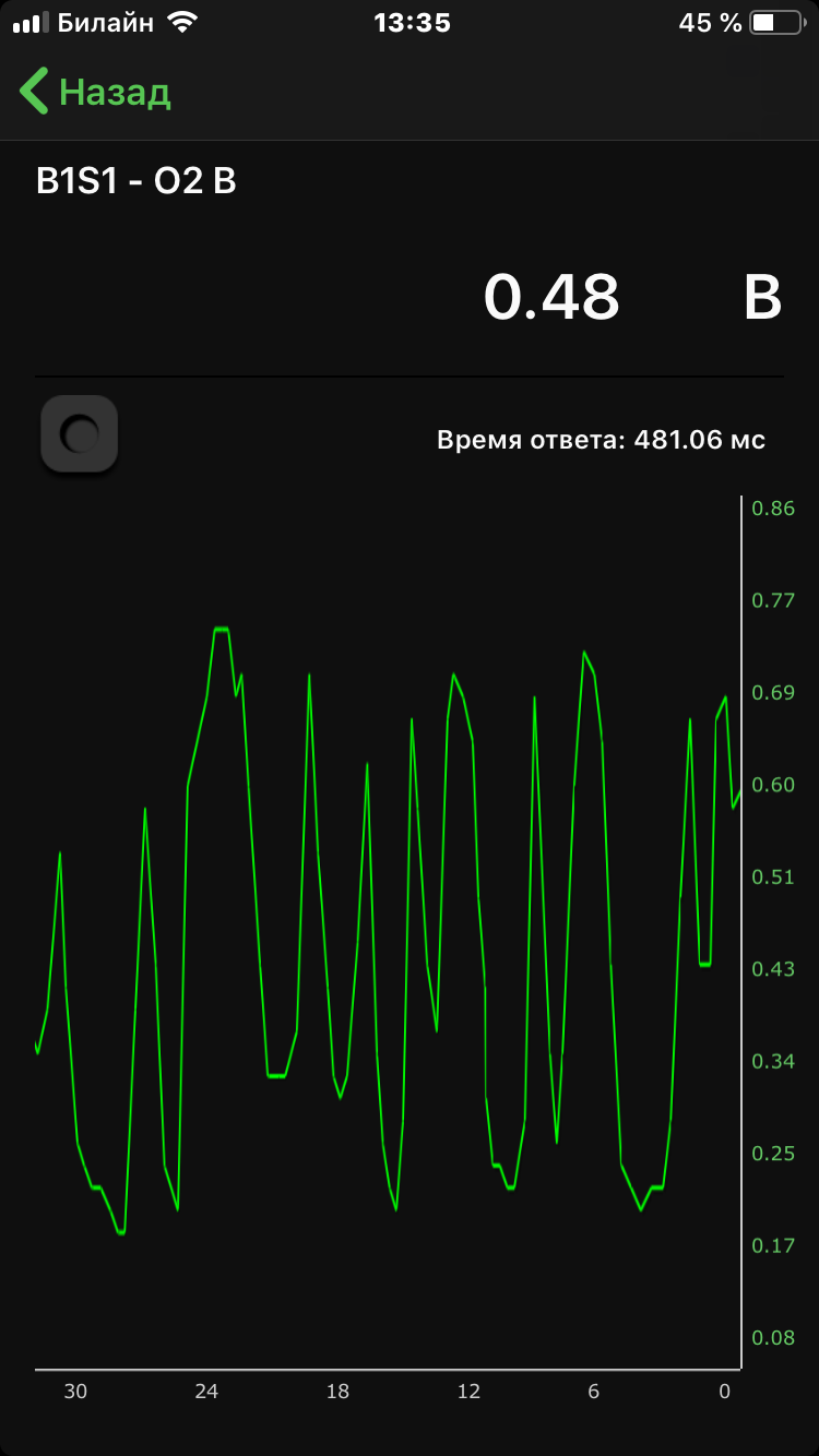

Елм графики лямд вот такие рисует
Лямда на бензе
Лямда на бензе
Лямда на газу
Лямда на газу
