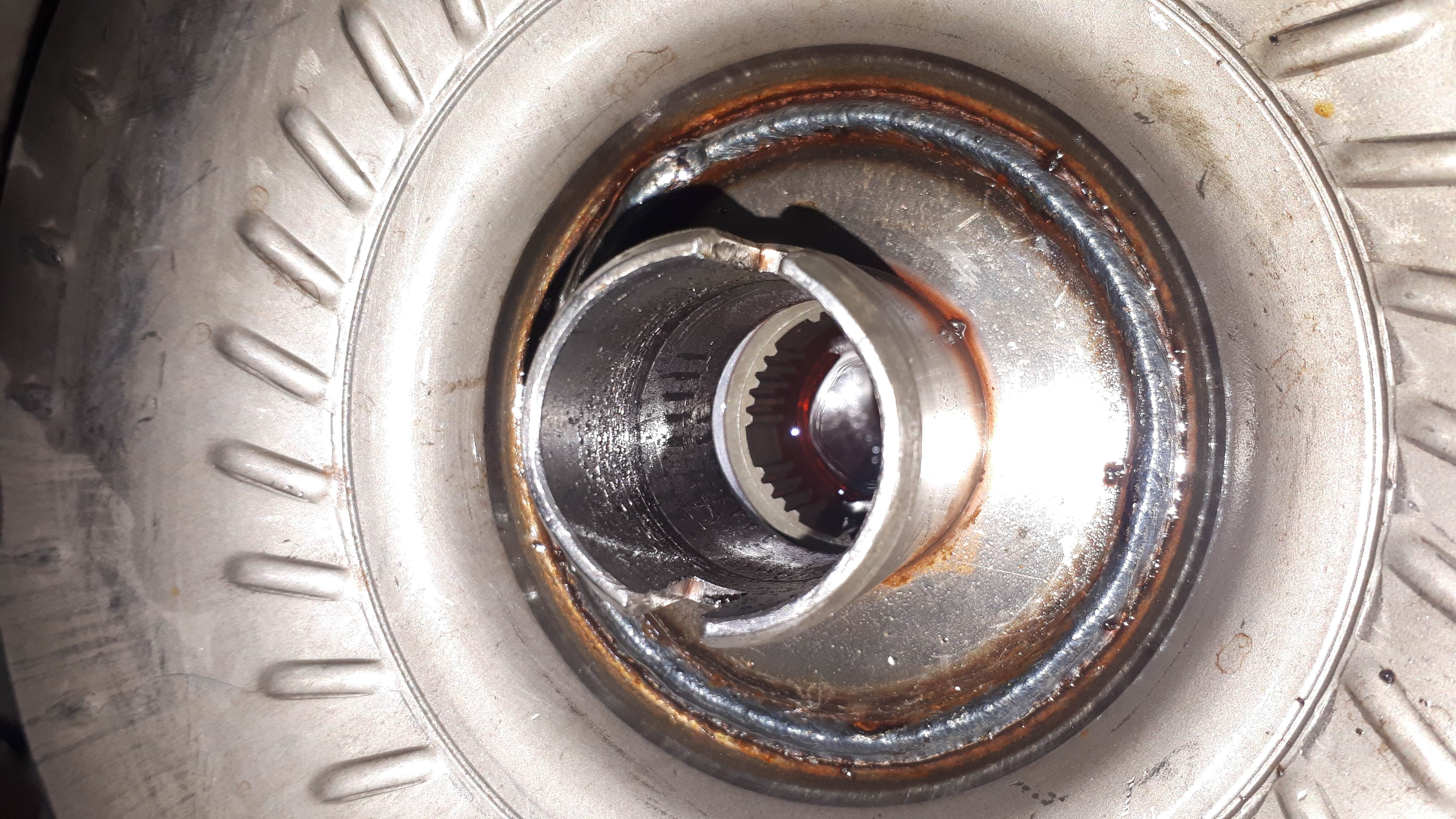

Снял бублик, картина маслом. Я так понимаю его не до конца в шлицы вставили?
Pajero w43v 6g72 12 valve
- Сообщения: 20472
- Благодарил (а): 101 раз
- Поблагодарили: 1353 раза
- dr.motor
- Сообщения: 4545
- Зарегистрирован: 24 июн 2009, 07:34
- Откуда: москва
- Откуда: Москва СТРОГИНО
- Благодарил (а): 138 раз
- Поблагодарили: 151 раз
Re: Резко пропали все передачи акпп
как механнику на 1 см не села , "а фигня болтами утянем"алексей - Маленький Мук писал(а):Как ж они коробку потом натянули?

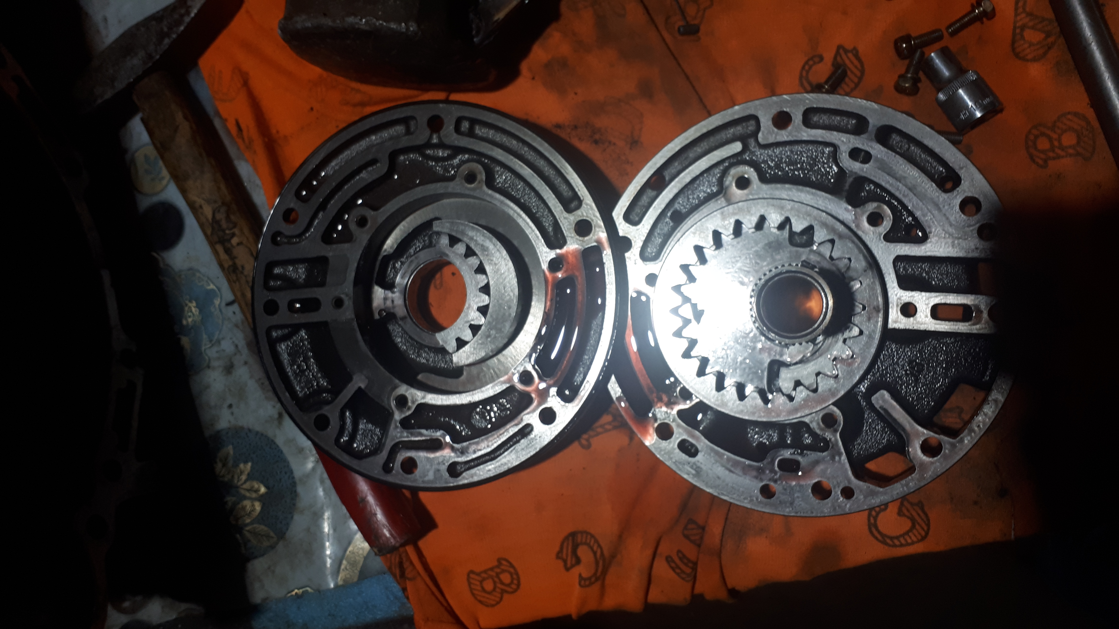

Нашел бублик и насос, мир не без добрых людей. Буду перекидывать. В связи с этим пару вопросов: есть ли смысл в попытках промыть б/У бублик соляркой? И какие есть нюансы в замене насоса?
Alex.kor.khv, осмотрите внимательно ступицу транса на предмет неверной установки. Такого просто не бывает просто так.
В транс ничего не лить кроме свежей атфки. Любого дешёвого декстрона 2 купите литра 2 и будет норма. При установке насоса обратите внимание на то, правильно ли стоит входной вал, игольчатый подшипник на нем и барабан OD. На насосе есть L метка, при установке она всегда смотрит на 3 часа. Ну и отверстия под болты совместите, они там хитро сделаны, не промажете. Шляпки болтов насоса с обратной стороны немного смазать герметиком. Момент затяжки этих болтов 23 нм.
Спасибо, собрал по Вашей инструкции, сегодня буду ставить все на место. Выходные обещают быть жаркимиZILLA писал(а):Alex.kor.khv, осмотрите внимательно ступицу транса на предмет неверной установки. Такого просто не бывает просто так.
