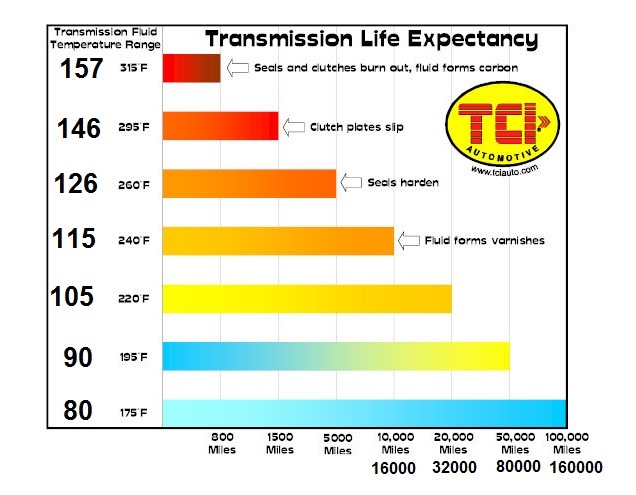

По максимальной таблица есть:

Ага. Спасибо! Значит, если кратковременно(например, один час) температура будет выше 100 градусов, то ничего страшного для коробки не случится. Осталось выяснить минимумКорней писал(а):По максимальной таблица есть:
