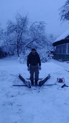

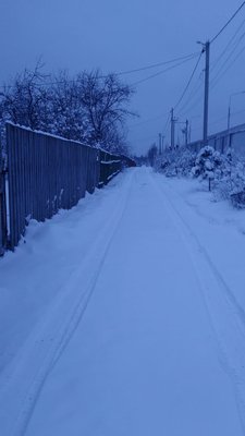

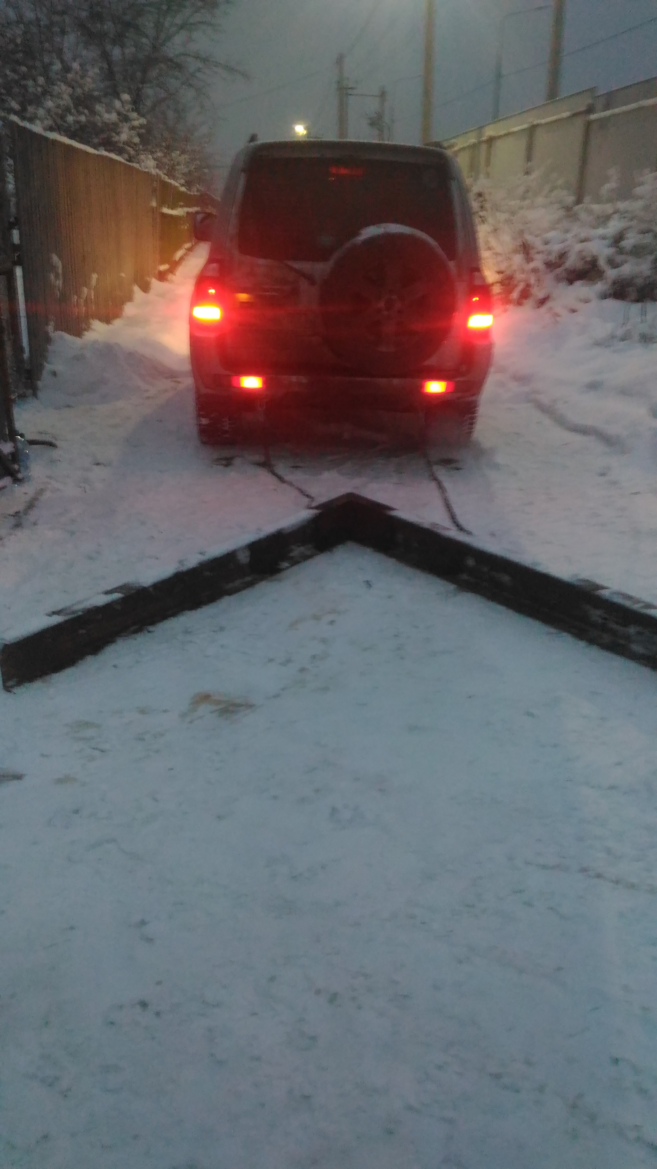

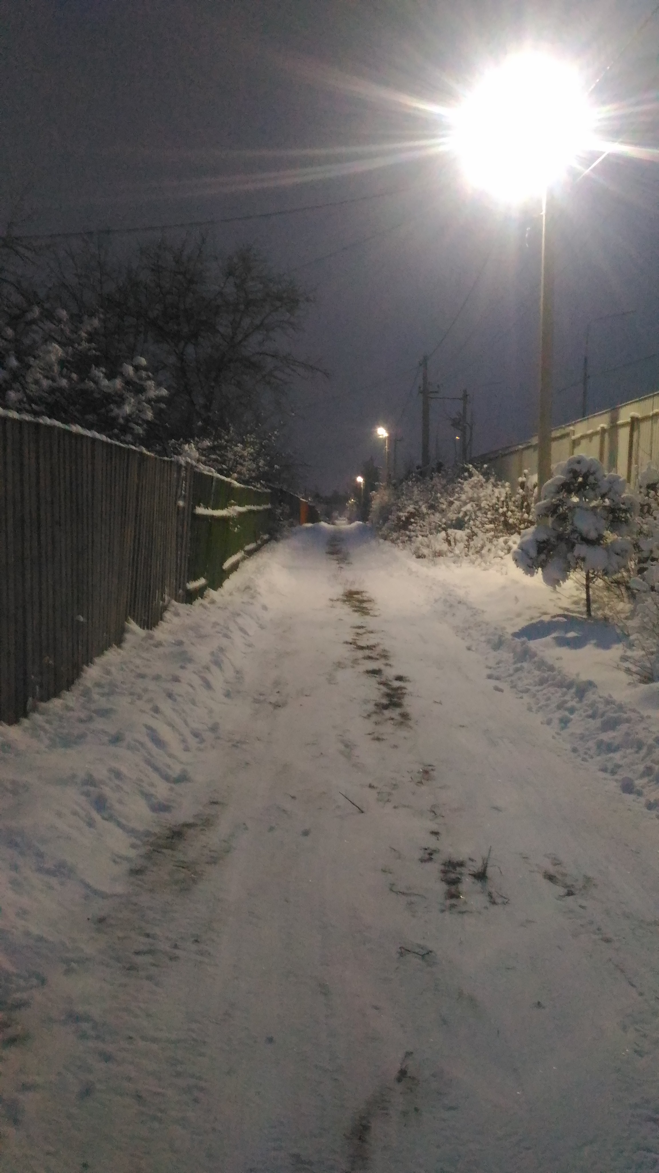

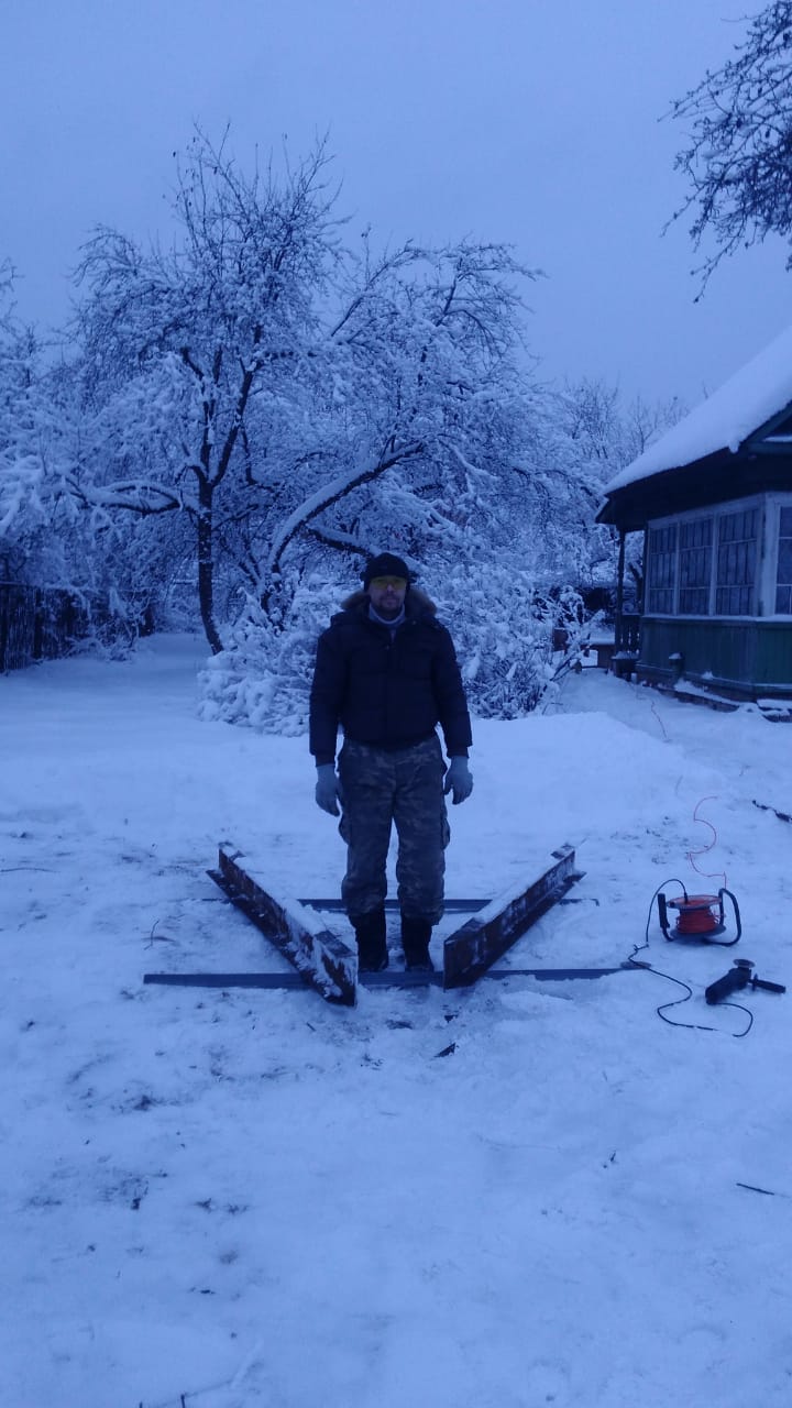

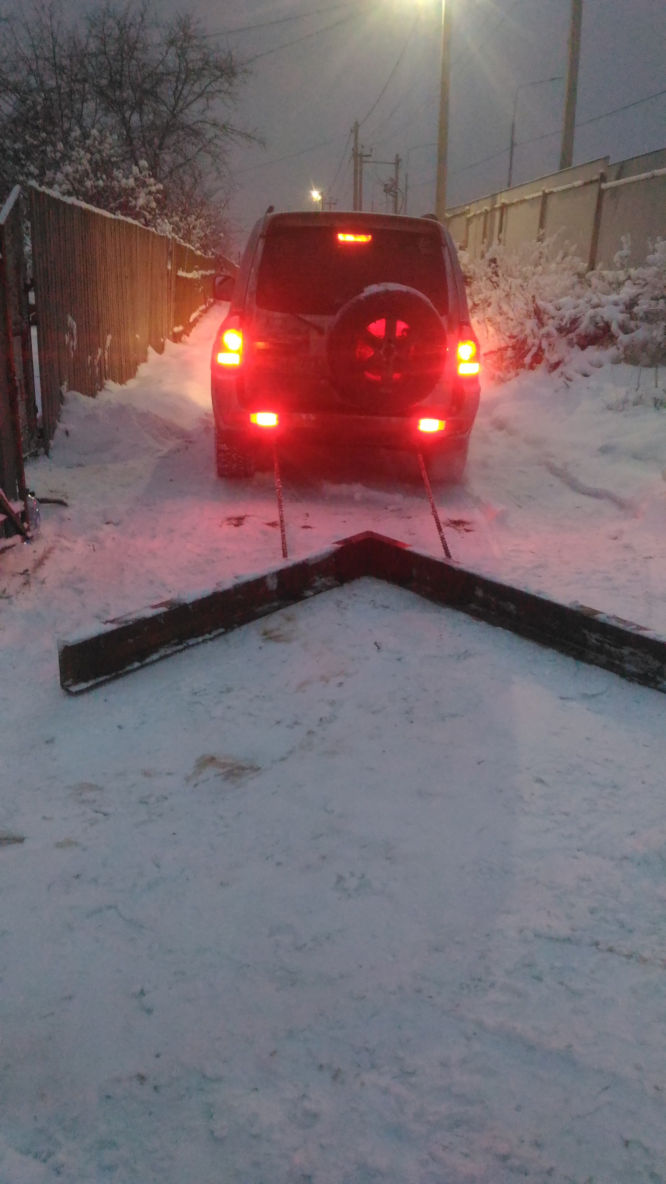

Ромик, я думал "клин" будет упиратся, но всё работает безупречно, ни каких направляшек или салазок.... просто 20ый швелер свареный углом, не важно каким, и цепи.... желательно за две проушены, хотя на старой даче таскал и фаркопом, идёт мягко, крепление цепей посередине швелера, чтобы переворачивать, вес около 30 кг, таскаю в одну харю.... и самое главное РАБОТАЕТ))))
8(9О3)156 ТРИ ВОСЭМ 65

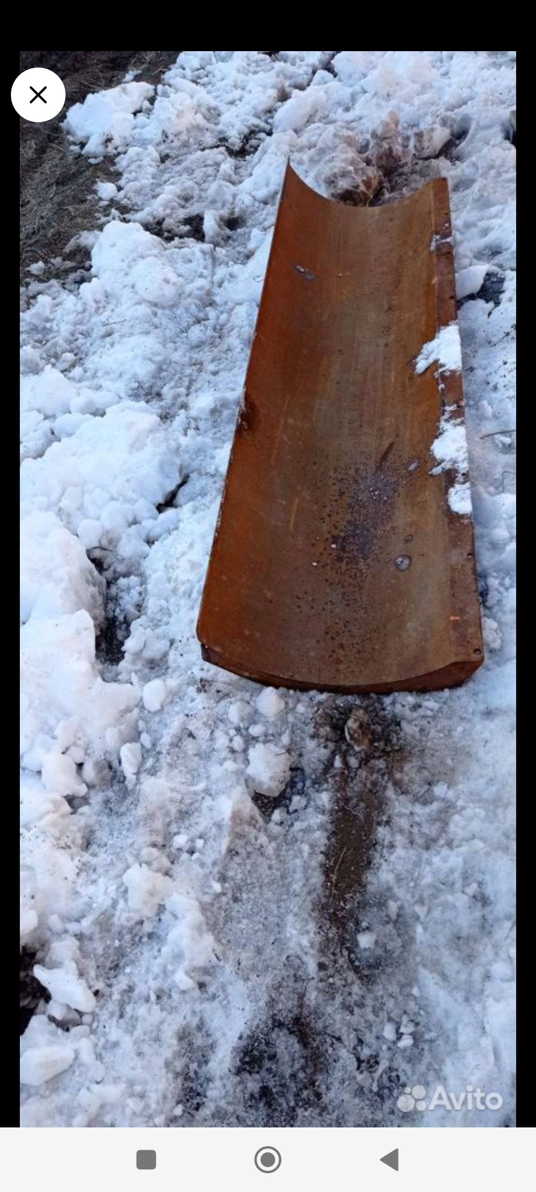

!!!ОТВАЛ ДЛЯ СНЕГА!!!!

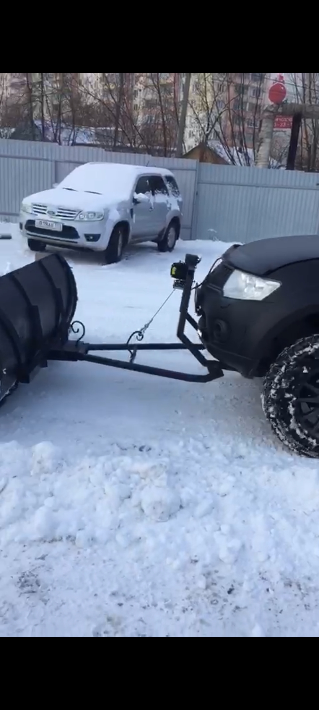

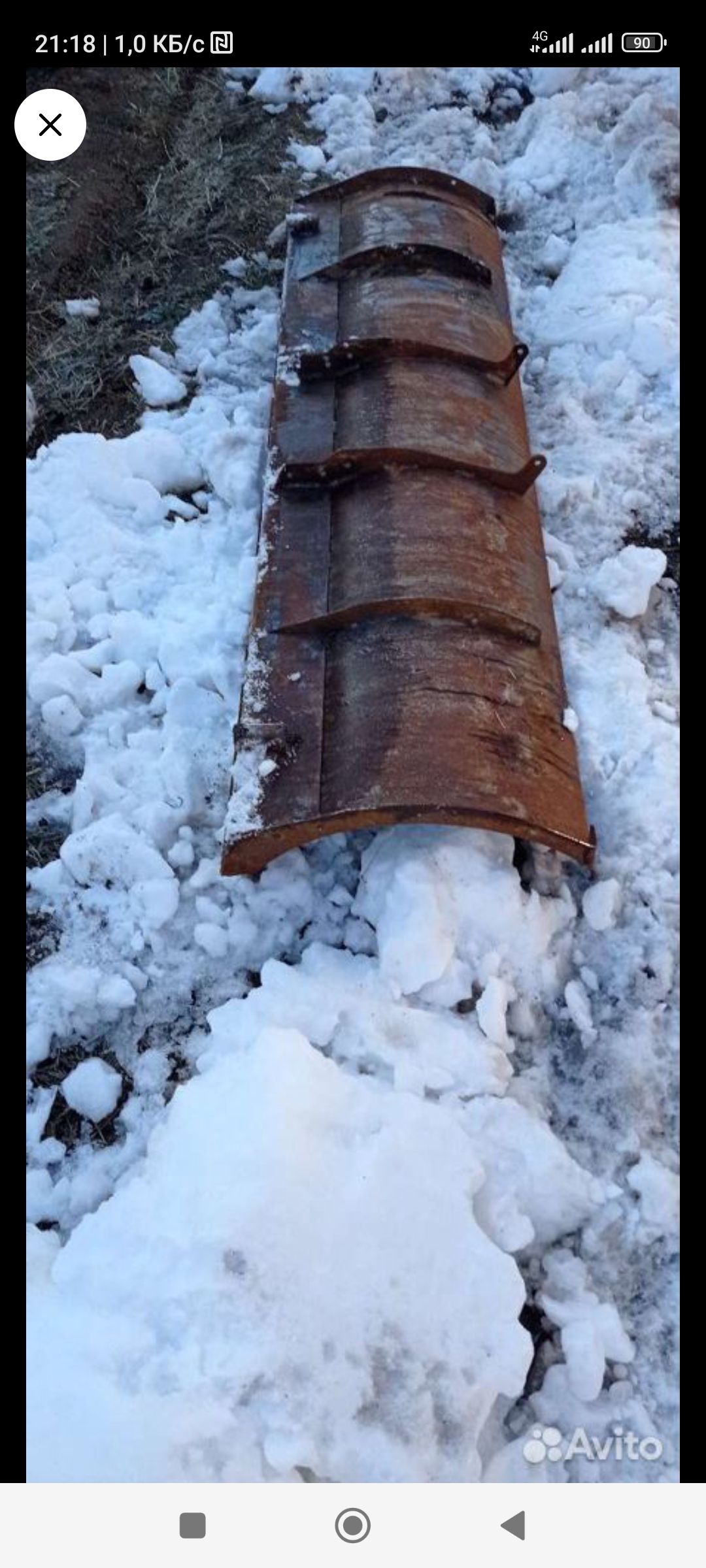

Подниму тему , приобрёл на Авито отвал , но пустой без рычагов и прочего железа , хотел спросить - может быть кто-то делал что то подобное . Понимаю, что нужно силовой бампер , но с ним будут вопросы у гибдд , есть вариант сделать с откидной лыжей , но мне нужно чтобы чистить в нескольких местах , а с лыжей по дороге не поедешь. Единственный вариант это только лебёдка . На фото 2 спорт ,у меня 1 .
