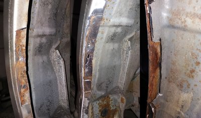

В общем накладки арок - снял, к счастью состояние почти отличное...Водительское переднее крыло - идеально, пассажирское - с пятном ржавым, но не сквозным. Задние - лишь по самому низу просятся на переварку пару квадратиков по несколько см.
Jurik-11
Сообщения: 186
Зарегистрирован: 09 мар 2015, 20:20
Двигатель:: 3.2 DiD
Мой автомобиль(и):: Паджеро 3, 2004
Откуда: Беларусь
Благодарил (а): 29 раз
Поблагодарили: 14 раз
Re: Снятие пластиковых расширителей и накладок?
Сообщение Jurik-11 »

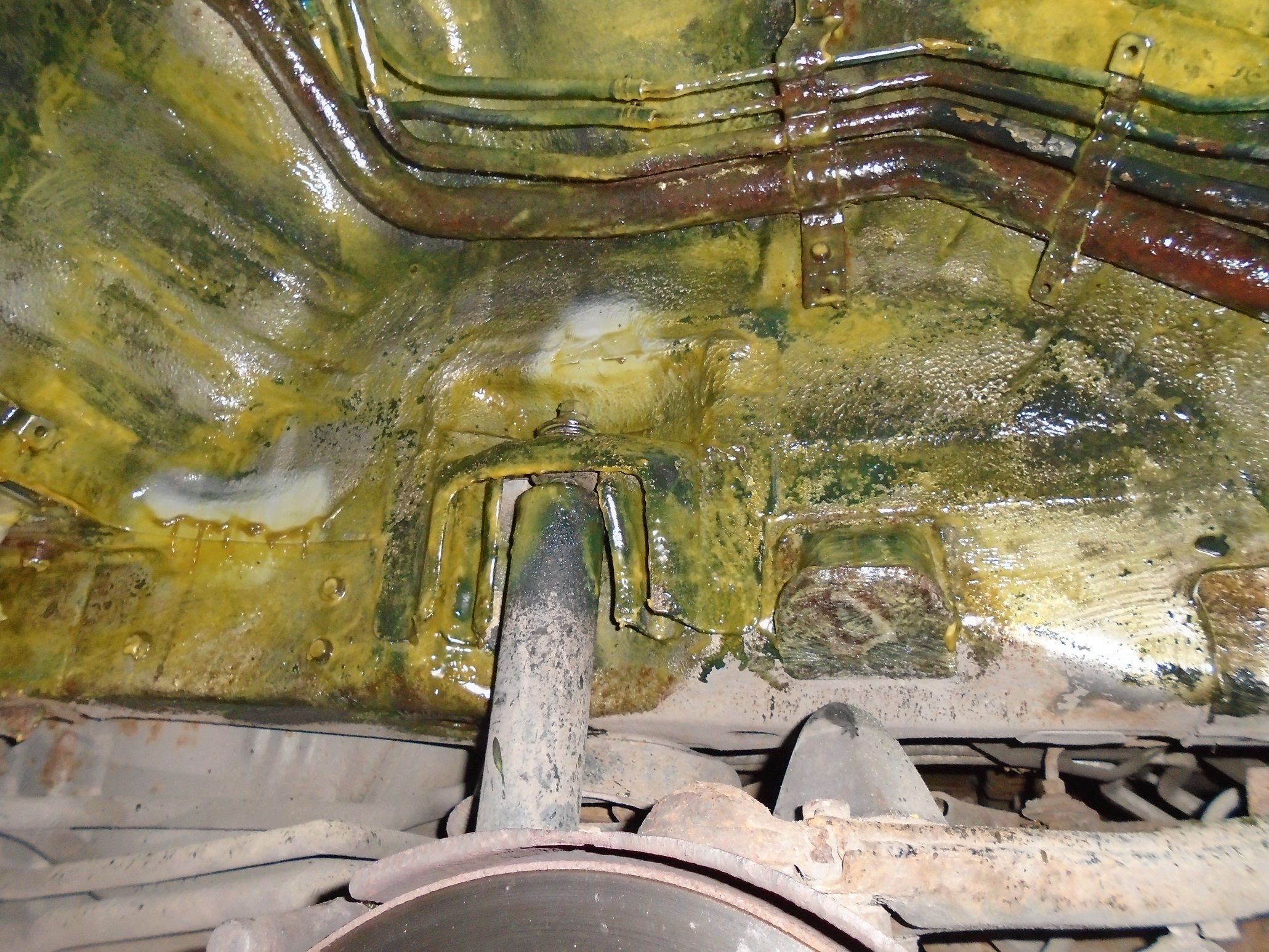

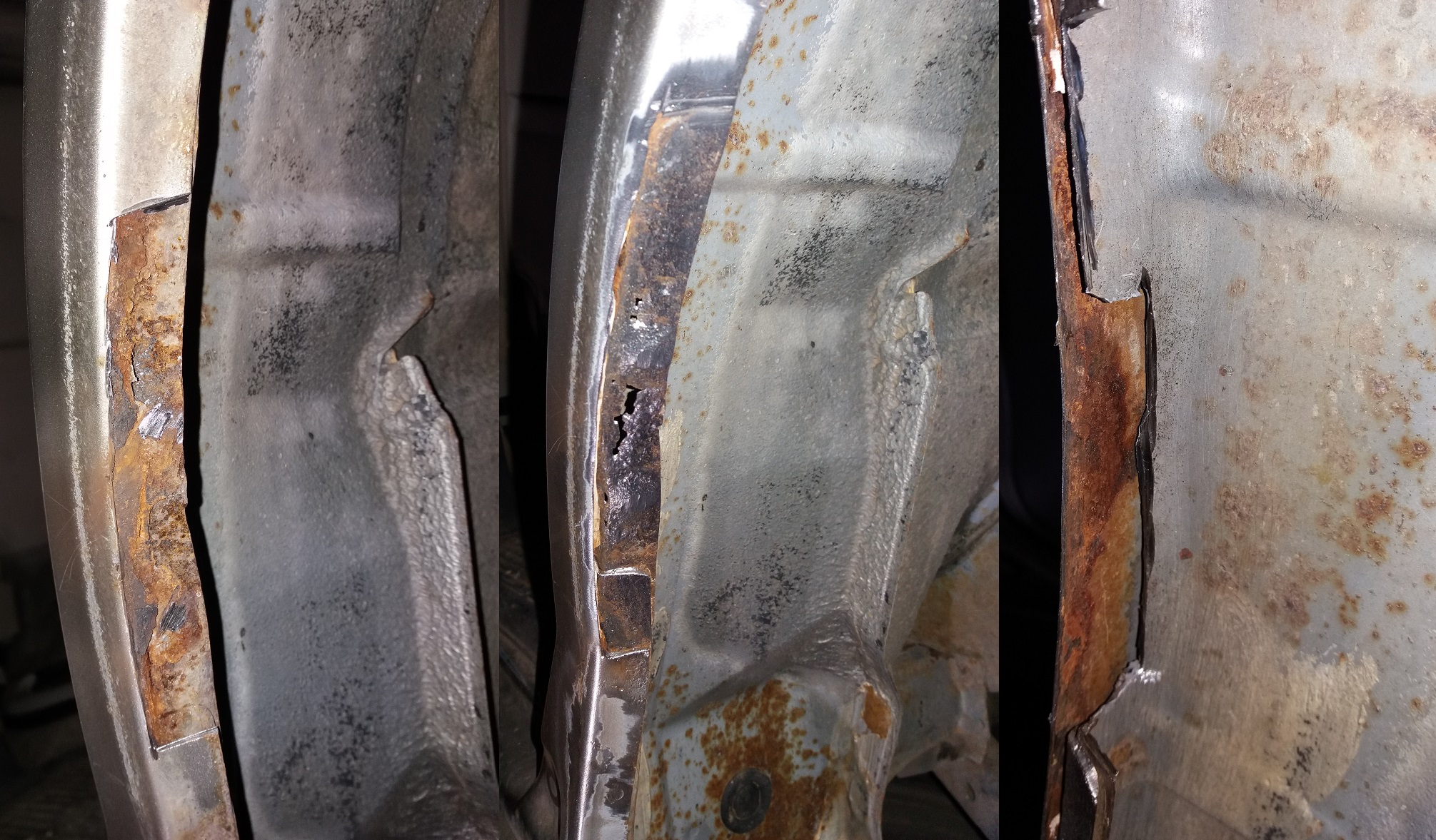

Не все так гладко - короче, если кто еще не антикорил Паджеро 3 или 4 - снимайте все, чем быстрее. Ато будет автохлам.
При снятии обшивок багажника понял, что там ржавчина изнутри развивается полным ходом...а еще ускоглазые 3,14доры две поролоновых мочалки затолкали в угол, карман бампера - эти мочалки естественно сырые и лишь сырость поддерживают во внутренних пространствах. Карман весь внутри в ржавчине.
Переварил кусочек арки - металл в одном месте отсутствовал, оказалось, что не только внешняя, но и внутренняя арка до дыр, на всем радиусе металл истончен. Постараюсь хотя бы приостановить ржавчину в текущем состоянии.

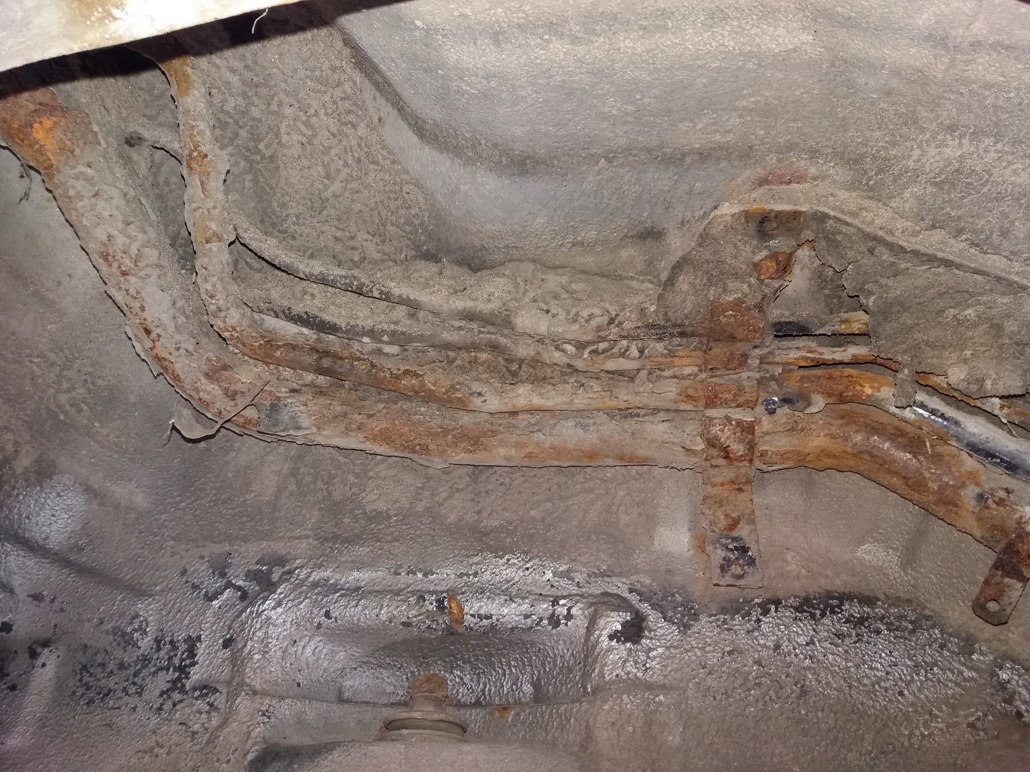

Кстати, расскажите кто знает, какого назначение каждой из 3-х тонких трубок, идущих возле заливной горловины?
Вот, кстати и она, вместе со спрессованной почвой :) 3,14здатая коррозионная стойкость:

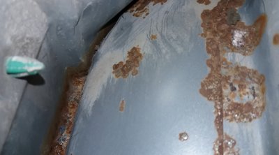

Кстати, кто тешит себя иллюзиями, что у Паджеро 3 или 4 какая-то хорошая коррозионная стойкость - вот вам фото изнутри со стыка задней арки с брызговиком:
Карман бампера, чуть выше японцы предусмотрительно воткнули 2 мочалки, чтоб сгнило наверняка :) Мочалки выкинуть бы лет 10 назад, но...в общем 1 сторона прогнила до дыры, а вторая - пока живая.
Пока забил, все равно это не видно, просто накрыл антикором (сало+масло), чтоб хотя бы не гнило дальше.

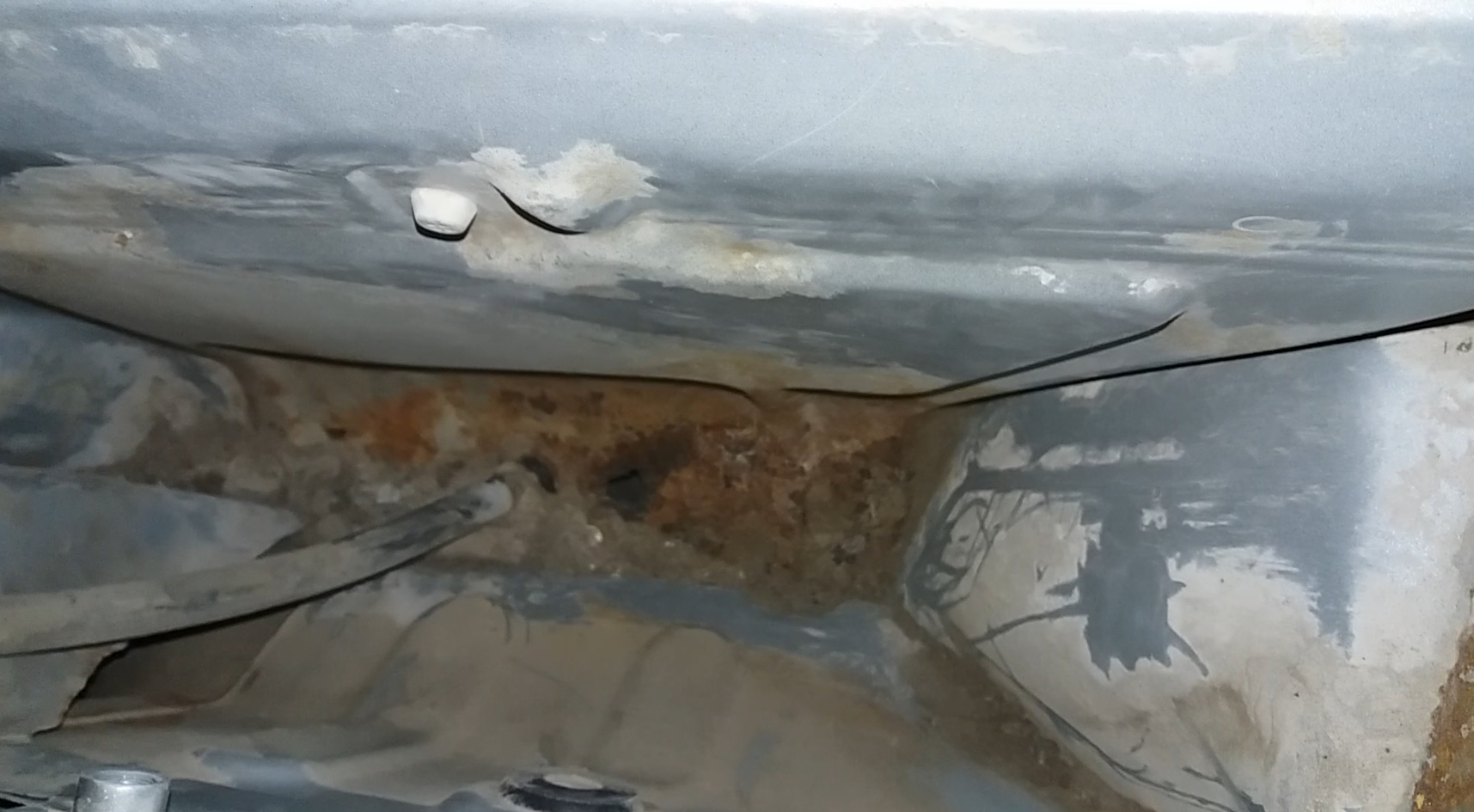

Ужасы с горловиной пока залил временно тем же составом:
Говносборник пластиковый решил пока не ставить.
Когда найду б/у горловину более менее живую либо сварю новую - тогда и доделаю брызговик основательно.

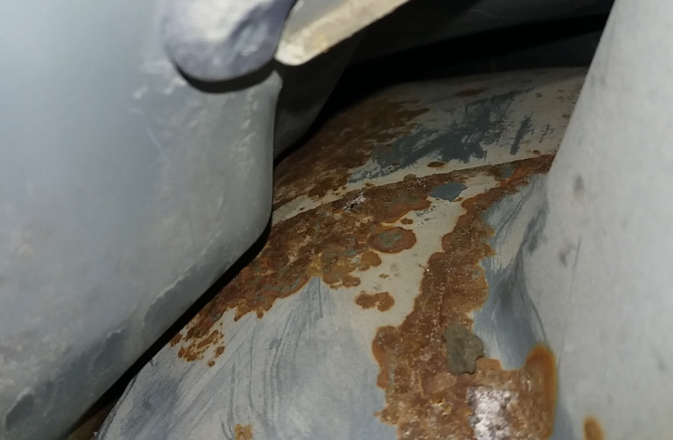

На этой стороне по мелочи переварил арки кусочек.

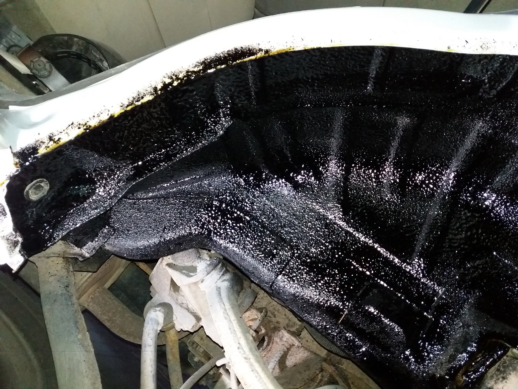

С другой стороны кусок намного крупнее переварил, ни наружная ни внутренная арка не сохранились:
Тут все сделал с эпоксидным грунтом и закончил мастикой жирной (смесь резино-битумной+сало+масло):
