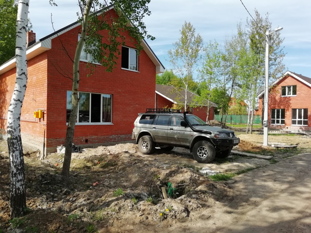

так вот исторически сложилось,решили мы поменять регион проживания!
надоела экологически неблагополучная Тула,и нашли вариант переезда в Рязанскую Губернию.
и понеслось.... ::-D: ::-D: ::-D:
связались с компанией-застройщиком,выбрали проект,подправили его под свои нужды,и вуаля!!!!
к Старому Новому Году 2018 ключи от сданного дома были получены!
ТТХ:
-7 км от Рязани по Мск шоссе,2 км не доезжая до Рыбного.
-участок 9.2 сотки,рядом(через пока несуществующий забор) осиново-березовая посадка 250х800 м примерно.

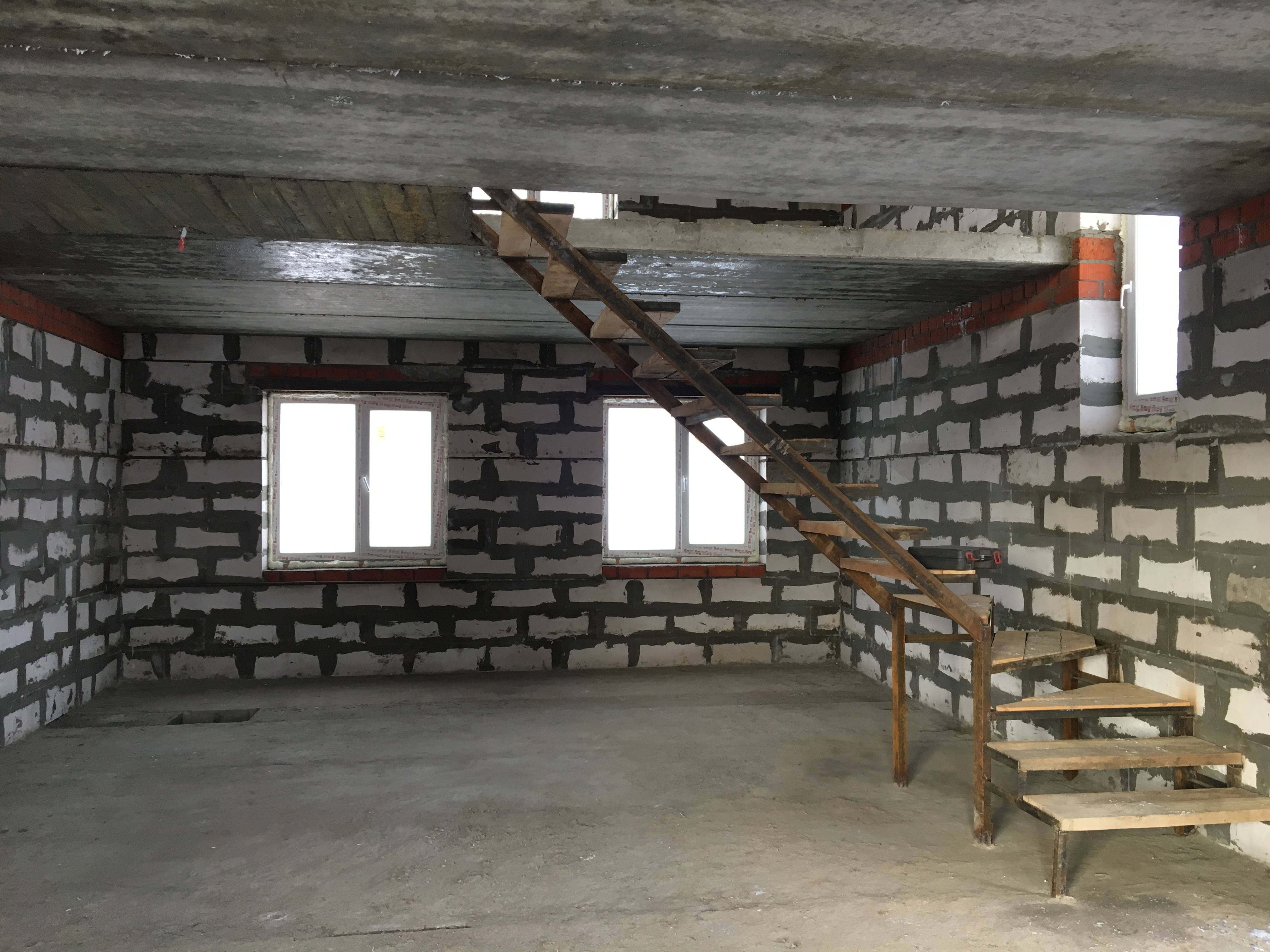

-дом в 2 этажа,115 кв.м. ,250мм стены из газосиликата,снаружи облицовочный кирпич,перекрытия-плиты пустотки 6 м.,пластиковые окна нужного нам размера(стоимость дома не изменилась),фундук 180 см глубиной,лента,но под домом подвал по всей площади,примерно 160 см высотой.
каминная труба из огнеупора за отдельную плату.
на стадии рассмотрения проекта,мы решили перегородки внутри делать сами,соответственно нам перезачли их за каминную трубу.менеджеры вполне приветливо и доброжелательно шли навстречу всем нашим желаниям,не занижая вычеты и не завышая цены на доп. опции.
-свет,вода,газ,выгребная яма 5 колец-все было включено,всё работает.

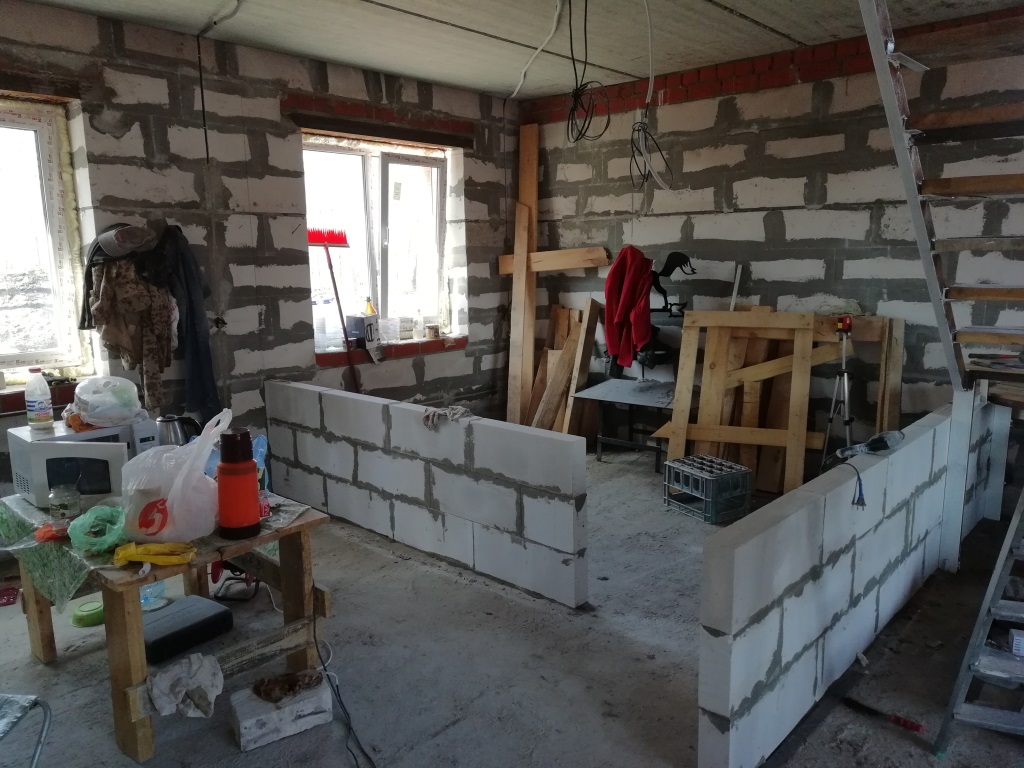

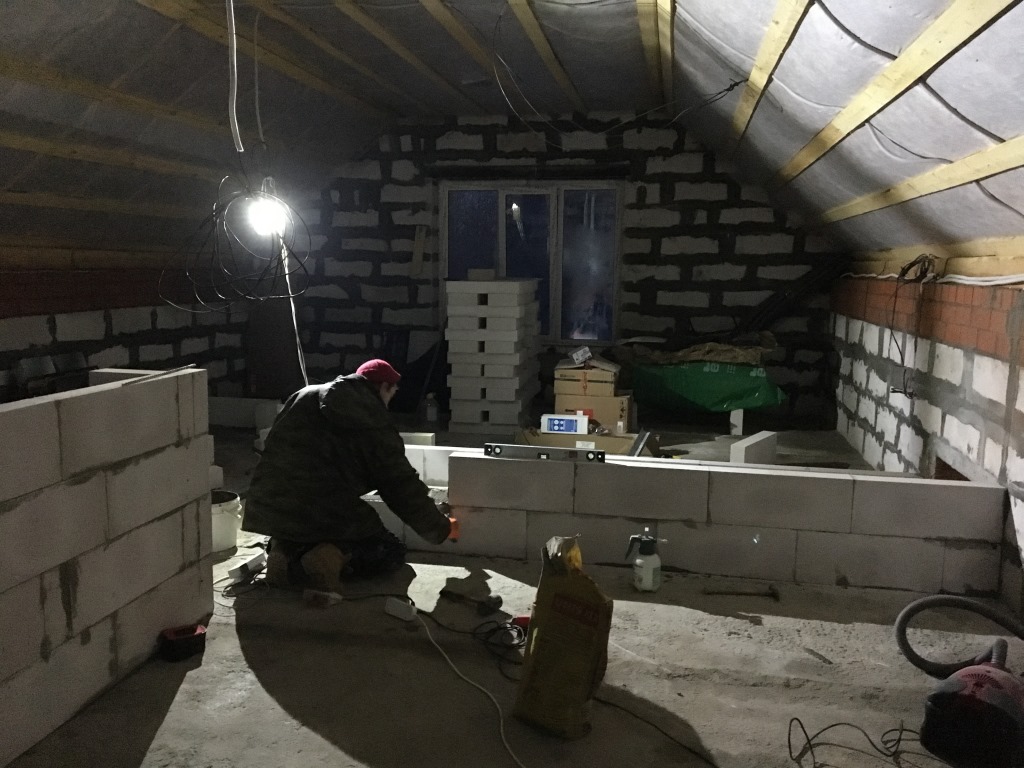

пришлось осваивать строительные профессии!!!
первым делом раскидал проводку,потом начали примерять где-куда лепить перегородки.
очень,кстати удобно!
привезли паллет блоков 100 мм-х,и начали играть с женой типа в кубики! ::-D:
подвигали их туда-сюда,пришли к общему мнению,и вперед!!!

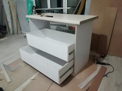

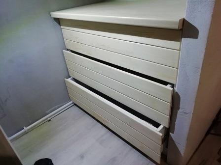

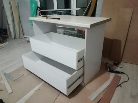

стол в детскую комнату слепил! 230х120 см!!!!
остался кусок столешницы от кухни-зафигачил комод жене в гардеробную! ::-D:
кто угадает из чего фасады? ::-D:

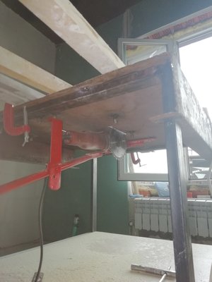

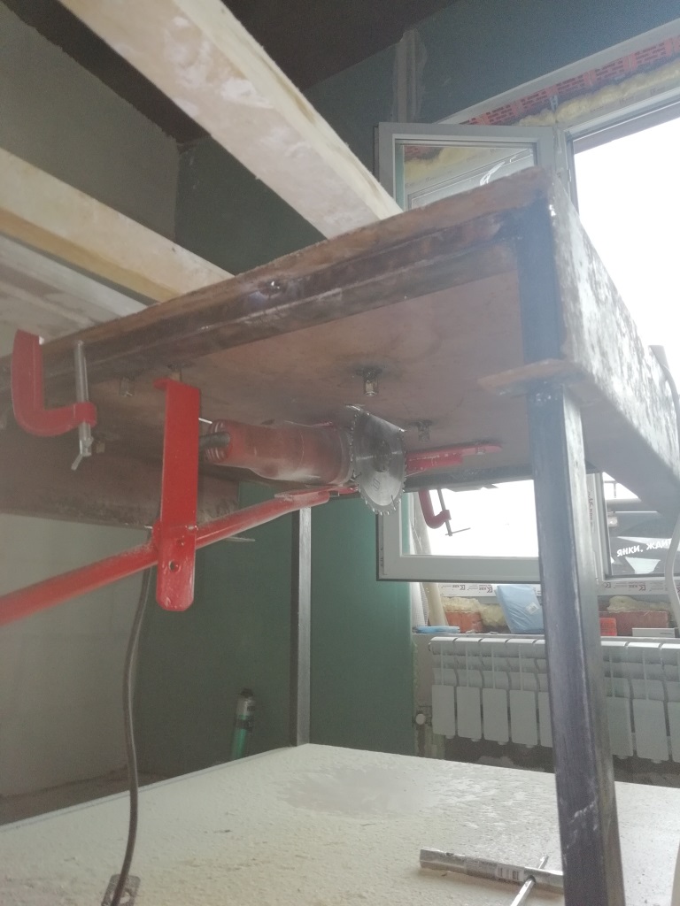

по случаю прикупил вторую болгарку в ОБИ.
халява за 599 р. и 2 года(!!!) гарантия!!!
естественно ушатал за пару месяцев! редуктор или развалился,или можь шпонка какая просто выскочила. жужжать жужжала,а диск можно было рукой остановить. поехал сдавать в ремонт,так они мне прям сразу поменяли на новую! ::-D: и она пока держится!
решил из нее по наделать приспособ.
фрезер слепил,отрезную циркулярку.
но потом всеже купил там же в ОБИ,ручную. за 1790 кажись,тоже с 2 годами гарантии.
примастырил к столу,стало гораздо удобнее. ламинат пилил,тока опилки в разные стороны разлетались!!! ::-D:

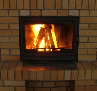

Еще по камину - не делай его в доме открытым - при растопке и сильном ветре дым может идти в дом .
Лучше купить чугунную топку со стеклянной дверцей - ее и обложишь как захочешь и уехать можно , не боясь пожара .

Saur писал(а):Еще по камину - не делай его в доме открытым - при растопке и сильном ветре дым может идти в дом .
да,спасибо за совет
конечно же хочется топку такую,но она стОит как чугунный же мост!
есть варианты рамок со стеклом жаропрочным,но это пока не скоро.... ::'(:
сложить камин тоже в районе полтоса стОит,а топку обложить можно и самому,как понравится....
сумма тож-на-тож примерно и выйдет. ::'(:

asferrum писал(а): да,спасибо за совет
Я тоже себе весь камин сам делал .
Топку покупал французскую - она стоила 1000 баксов - из серого чугуна . Есть и наши стальные , но их не советуют - вроде сталь ведет :*PARDON*:
выкладывать - тут мастер нужен хороший , а то 1 ошибка и придется весь камин заново перекладывать .
Кстати , еще одна тонкость - размер самой топки высчитывается по размеру помещения !
А то выберут для красоты большую , а камину воздуха не хватит .
Дочке тоже заказал дом у фирмы - обещают к декабрю закончить . Вот весной тоже вкалывать начну ))
Ну , что ж - полезно! Зато на диване некогда валяться будет :*THUMBS UP*:

воздуха мне хватит с избытком я думаю.
вопрос по топке: если я покупаю чугунную топку с дверью,ее же кирпичем можно обкладывать как угодно же?
класть самин-это наука,почитал-сложновато.
но в случае с топко все упрощается? или там тоже какая наука?

У камина только одна заковырка, ему нужен дымоход большой. Если для русской печи или столбовки (голландки) хватит пол кирпича, то для камина кирпич.

у меня так вот.
слева дымоход,справа вентканал.
все прямиком на крышу выходит.

asferrum писал(а):воздуха мне хватит с избытком я думаю.
Конечно ) Только кирпич не укладывай вплотную к стенке топки должен быть воздушный зазор - см 5 иначе горячий разопрет и сломает или стенку или саму топку .
И под топку основание выкладывай решеткой , чтоб холодный воздух снизу проходил к зазору и дальше к каминнному колпаку , а там вентиляционные решетки поставь.
Кстати , под камин должен быть фундамент. На пол нельзя ставить только на землю.
lesnik5000 писал(а):У камина только одна заковырка, ему нужен дымоход большой. Если для русской печи или столбовки (голландки) хватит пол кирпича, то для камина кирпич.
Труба сейчас из сэндвич-панелей делается диаметром 20 см - не проблема .
А вот заковыка это зуб камина , который в топке делают - вот его надо правильно сделать иначе весь дым в дом .
А с топкой такой проблемы нет - да и у топки стандартный размер выхода к трубе - те же 20 см

однозначно принял решение ставить в перспективе именно чугунную топку закрытого типа,со стеклом.
денехх поднакопим и будем искать варианты. вчера почитал инет,обложить и сделать термоизоляцию(и т.д.) мне вполне будет по силам!!!
спасибо за советы!

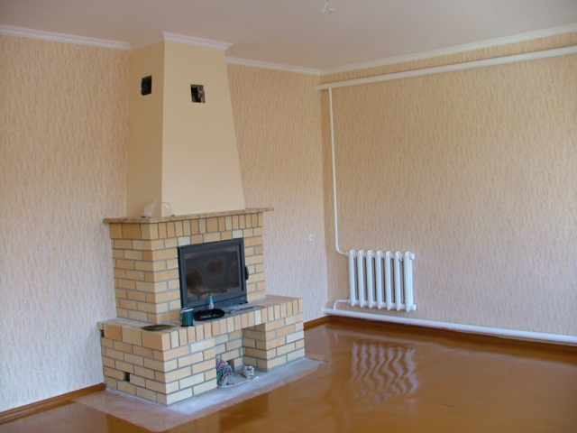

Во - лет 15 назад , когда заканчивал камин - еще и плитки нет рядом.
Внизу видны продухи для входа воздуха , а вверху выход горячего .
Верхняя часть гтпсокартон на металлическом каркасе с термоизоляцией внутри 5 см - он не греется совсем.
