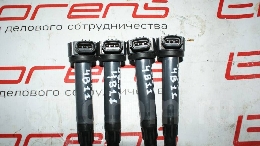

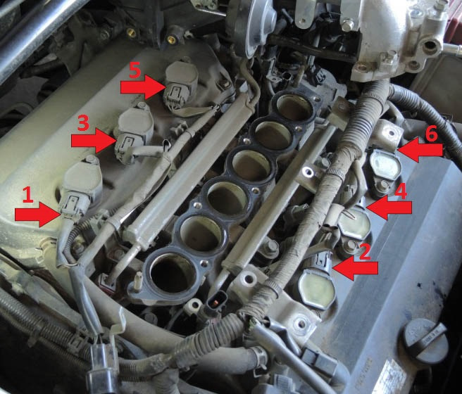

- Катушка - возможно криво подключили\оторвали провод на разъёме\ как вариант - померла сама высоковольтная часть

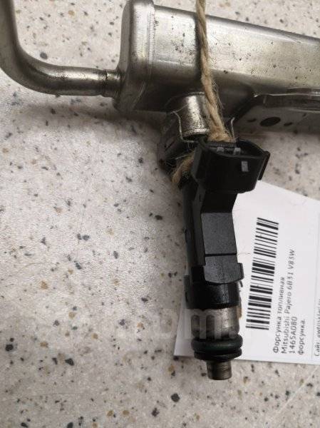

- Форсунка - льёт после ультразвука? Не знаю, почему, но думаю вряд ли. Форсунки видел, после промывки льют на стенде одинаково, визуально до промывки были не особо грязными

2 и 4 катушки местами менял?

Nbf писал(а):2 и 4 катушки местами менял?
Ещё нет, покуда трудовые будни ничего не трогал, в субботу займусь, это идея номер 1 для проверки.
Вариант с катушкой мне нравится больше всего - это было бы просто. Одного не пойму - почему она могла работать на старых свечах? Ошибок не было, но потраивало. Загадка

Зазоры на впускных клапанах отрегулируйте, ну и катушки переставьте.

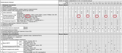

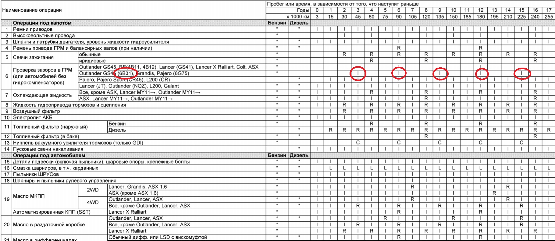

А не рановато для регулировки зазоров? Их не всегда есть надобность на 90 тыс. регулировать, а здесь всего 70.

Сейчас не помню - или на 60 или на 70 по регламенту как раз регулировка.
Дело хозяйское. Потом сразу клапана поменять.......

Сугубое ИМХО - если авто не планируется ездить на газе, то регулировка клапанов, установка нормальных свечей Денсо, слазь в бензобак, поставь оригинальный фильтр (ибо что лил пред хозяин и какой пробег непонятно). Поставь бензонасос Денсо - 0108, он от прадика (усы отрежешь). Собери все и не мешай мотору работать :-)

На 180 буду менять второй комплект ГРМ, проверю клапана и отпишусь, как зазоры и понадобились ли замена :)

Регулировку клапанов чуть позже осилю. Не могу объёснить, но почему-то душа к этой версии не лежит....
