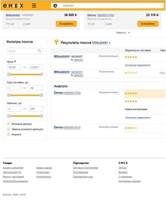

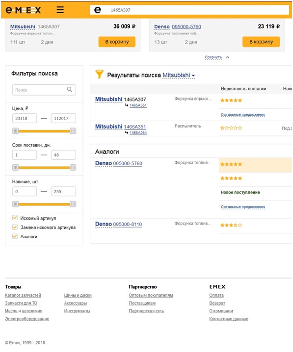

Вот еще есть номера форсунок для 4м41 с CR

Alex5024 писал(а):Вот еще есть номера форсунок для 4м41 с CR
Вложение не открывается (

Сообщение Alex5024 »
Добавил)

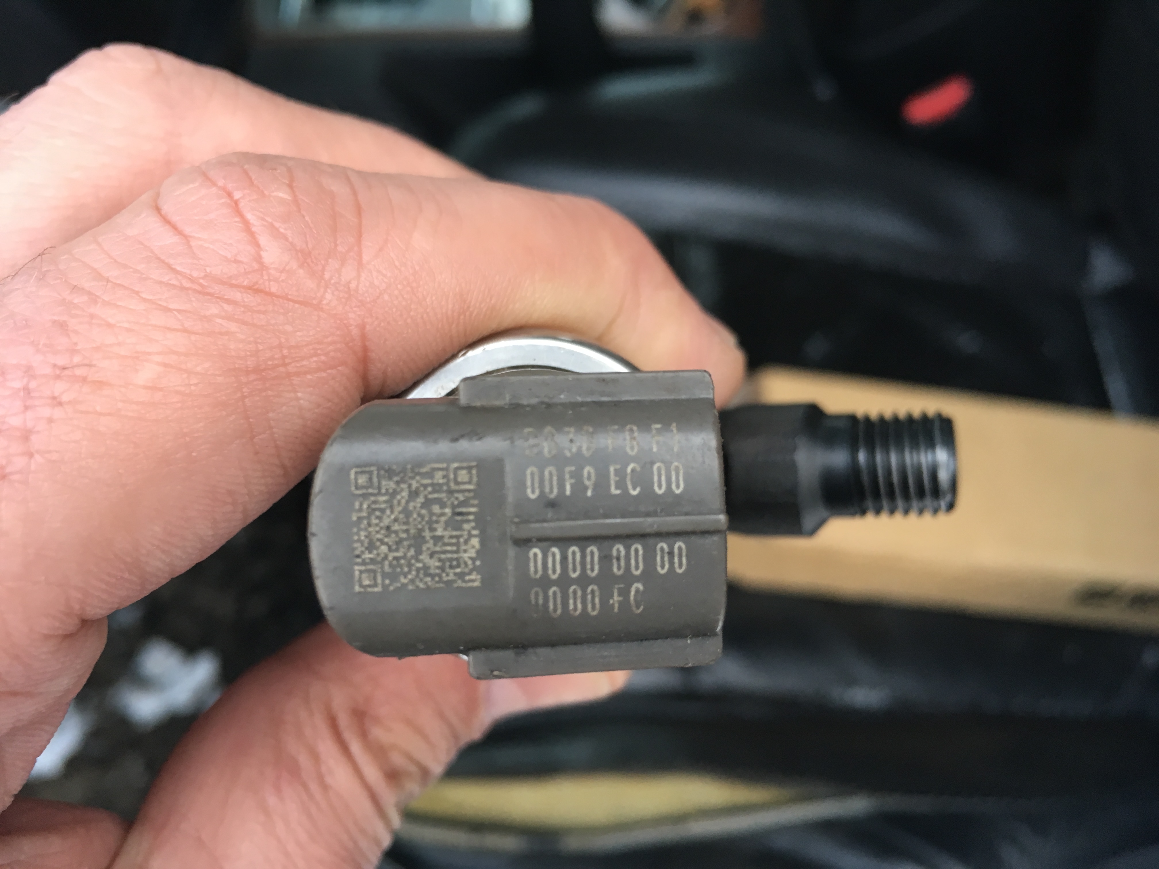

Хм, показывайте фото ваших форсунок: вид сверху на
разъём, с которого управляется форсунка.

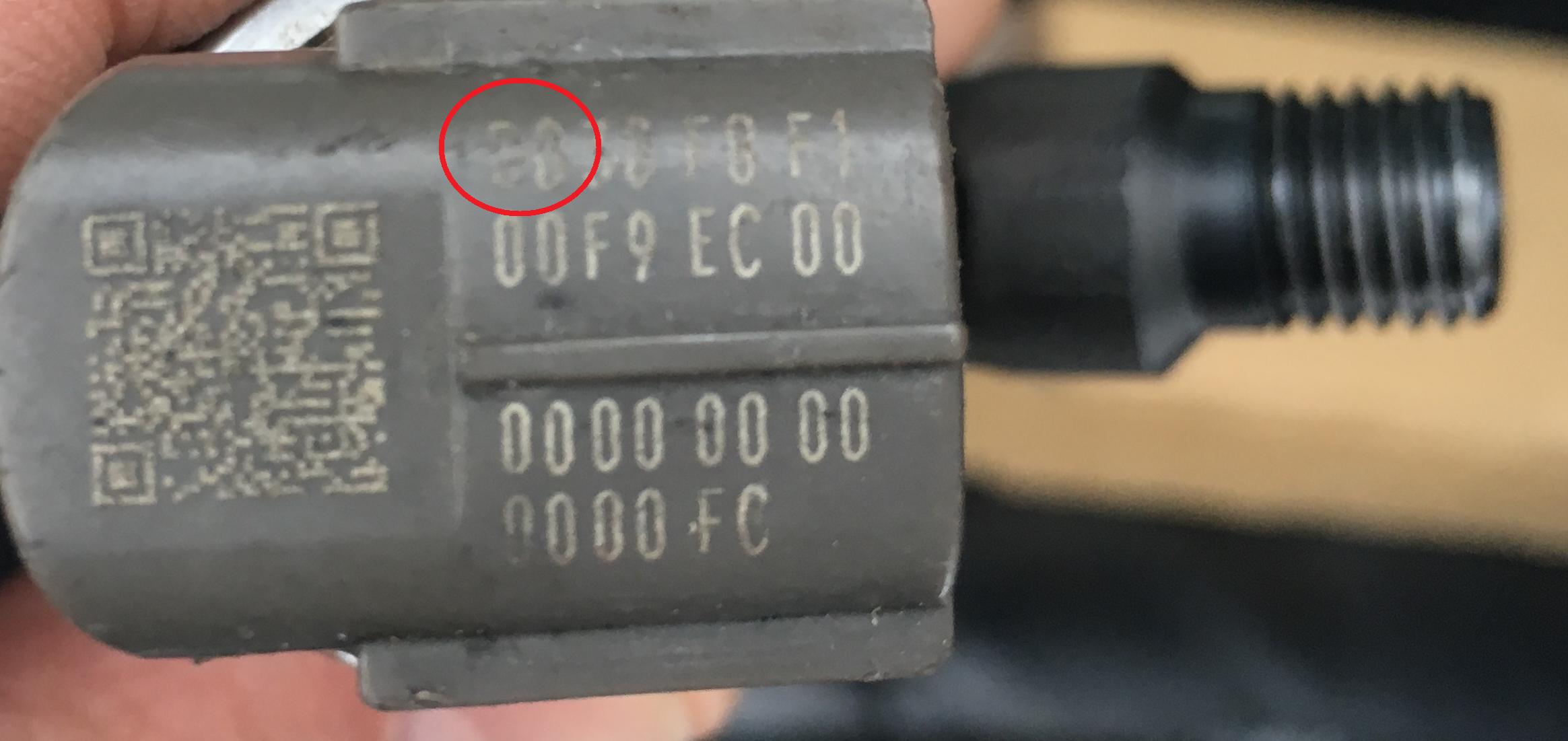

Это точно двигатель с П4 common rail? Паджерик куплен через российского дилера или ввезен: араб, японец итд?
Можно фото других форсунок, где первые цифры видно разборчивее? Интересно глняуть сканером: какие номера прописаны в блоке управления двигателем...
Микки777 писал(а):то на одной,на второй номер вообще начинается на 00 ...((((
Это как бы не того форсунка, не могу сказать что за id начинающийся с 00... Что-то не то у вас стоит в виде форсунки.
Это точно П4. Российский. Других фото нет,но они все начинаются с 91... Год назад ремонтировал их у одного деятеля....
Хватило на год ))
Поменял две на новые сейчас,но все равно дымит,собака. Ну хоть заводится стал ))
