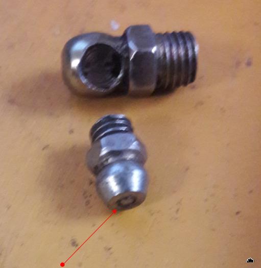

Прокачал.. паровозный шприц неосилил, поехал купил БелАК плунжерный. Насадка еще не приехала, но, думаю, что там такого сложного, полвека древним шприцом шприцевал а тут новенький, вроде должен справиться.
Заднюю прокачал. Когда снимал шприц с тавотницы, изрядно попотел, сниматься оно не хотело.
Прокачал среднюю Та же история.
А когда прокачал переднюю, при съеме просто оторвал башку тавотнице.
Башку из наконечника шприца сам достать не смог, справился сосед по гаражам. Просто ослабил контргайку, оно и выпало.
И что теперь? заказывать крестовину? сосед говорит можно как то остатки этой тавотницы выкрутить и вкрутить новую, но, похоже, придется снимать кардан, снимать крестовину с кардана, потом обратно собирать.
Поискал тавотницу в Ексист-е, пишет не поставляется.
Вопросы:
1. Ездить то можно? крестовины прошприцованы, вроде можно. Но эта, с оторванной башкой, после дождичка нахлебается воды и переклинит?
2. Какая там тавотница? от чего доступного подходит?
3. Ну и, какие крестовины заказывать, если просто их поменять и не танцевать с бубном вокруг этой искалеченной тавотницы..
Вот никак не ожидал что такая простая процедурка, прошприцевать крестовины, обернется таким квестом

Там же резьба осталась ,видать? То в отверстие забить твердый трехгранник небольшой и выкрутить .
А тавотница ,так от Жигулей подойдет

Нужно ли шприцевать крестовины?
Такая? а где у нее шарик?
Если 1 то пока можно и покататься, а если там где 2 то этот шарик улетел, и что, смазка вытечет?

Спасибо, посмотрел еще картинки, у всех так. В моем случае и шарик и пружина навылет, похоже я их выгреб вместе со старой выдавленной смазкой.
Т.о., караул, надо срочно менять, покуда крестовина не накрылась (
А резьба там какая? в интернетах и M6х1, и M8х1, и M10х1 ? или все 3 заказать? головки вроде одинаковые, у шприцов наконечники же одинаковые.

Резьба там 6 у самой тавотницы . У меня в крестовине просто вкручена без той загогулины .
Если стандарт ,то там не 6Х1 , а скорее 6Х1.25

Это ты типа упростил..
Т.е. не угловая а прямая? а шприцуешь как? каждый раз кардан снимать надо, получается

Ну да . У меня Паджеро 4 - там тавотница сбоку крестовины. Просто проворачиваю и шприцую конусной насадкой.
