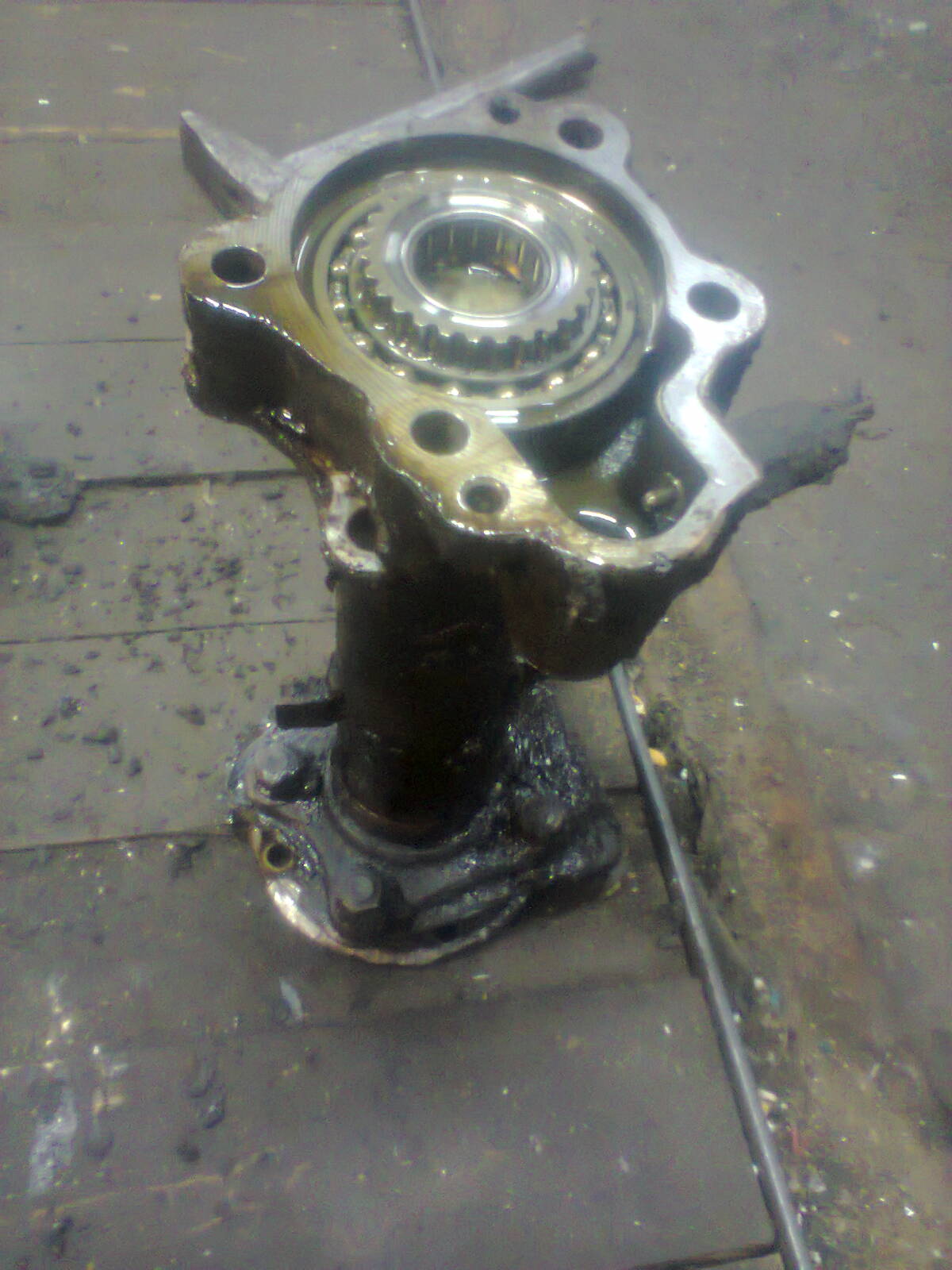

Паджеро 2 6G 72 . Развалился подшипник правой передней полуоси.Началась вибрация,привод болтается. Ну собственно -замена подшипника , сальника и пыльника правой полуоси. Вопрос в чем . Не выдернуть полуось . Машина неделю на подъемнике в авторемонте. Сервис не шарага , а наш Паджеровский ! Обратным молотком выбивали, махали кувалдой через лом,расклинивали деревяшками и железками и снова обратным молотком. Результат тот же - полуось не выбивается.
В итоге был снят весь передний мост , отсоединен от моста чулок с заклинившей полуосью и механизм включения полного привода . Все это замочено в ведре с соляркой на сутки - двое. Версия - приржавела полуось к муфте и ржавчина не дает выбить полуось.
Готов выслушать и принять любые советы и предложения, даже самые безумные и фантастические.Потому как все обычные и стандартные действия и процедуры уже проделаны.

Как вариант погреть чулок ,в том месте где подшипник сидит.

Согласен , была мысль погреть. Но греть придется не чулок , а механизм полного привода. Потому что ось сидит на промежуточной муфте и находится внутри механизма.И расстояние от чулка до полуоси ,где то 2 см в диаметре.
Это надо чулок докрасна раскалить, тогда может и что то внутри нагреется.

Единственная здравая мысль , что приходит пока в голову - это то , что закусило между шлицами муфты и полуоси фиксирующую скобу.Из за того , что не было центровки полуоси .

Стопорное кольцо перестало сжиматься. Причиной может быть ржавчина или механическое повреждение.

Согласен.Вполне возможно. Делать то что ? Продолжать выбивать или может в преобразователе ржавчины замочить!? Сейчас замочили в ведре с АТФкой напополам с соляркой. Может откиснет.

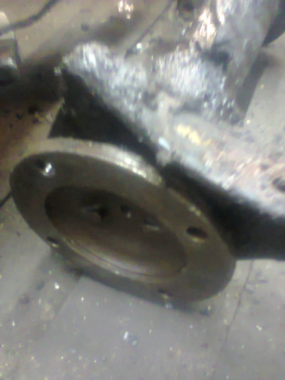

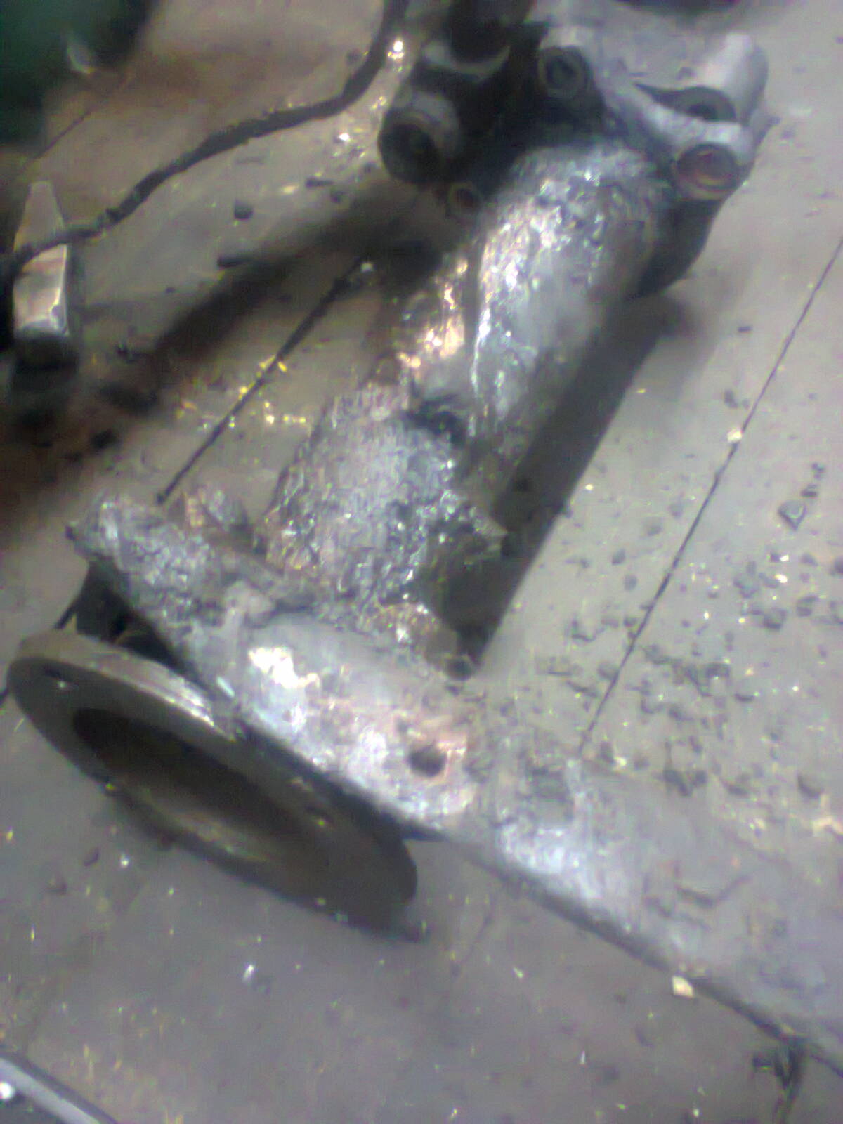

фу какое у тебя всё грязное и замасленное

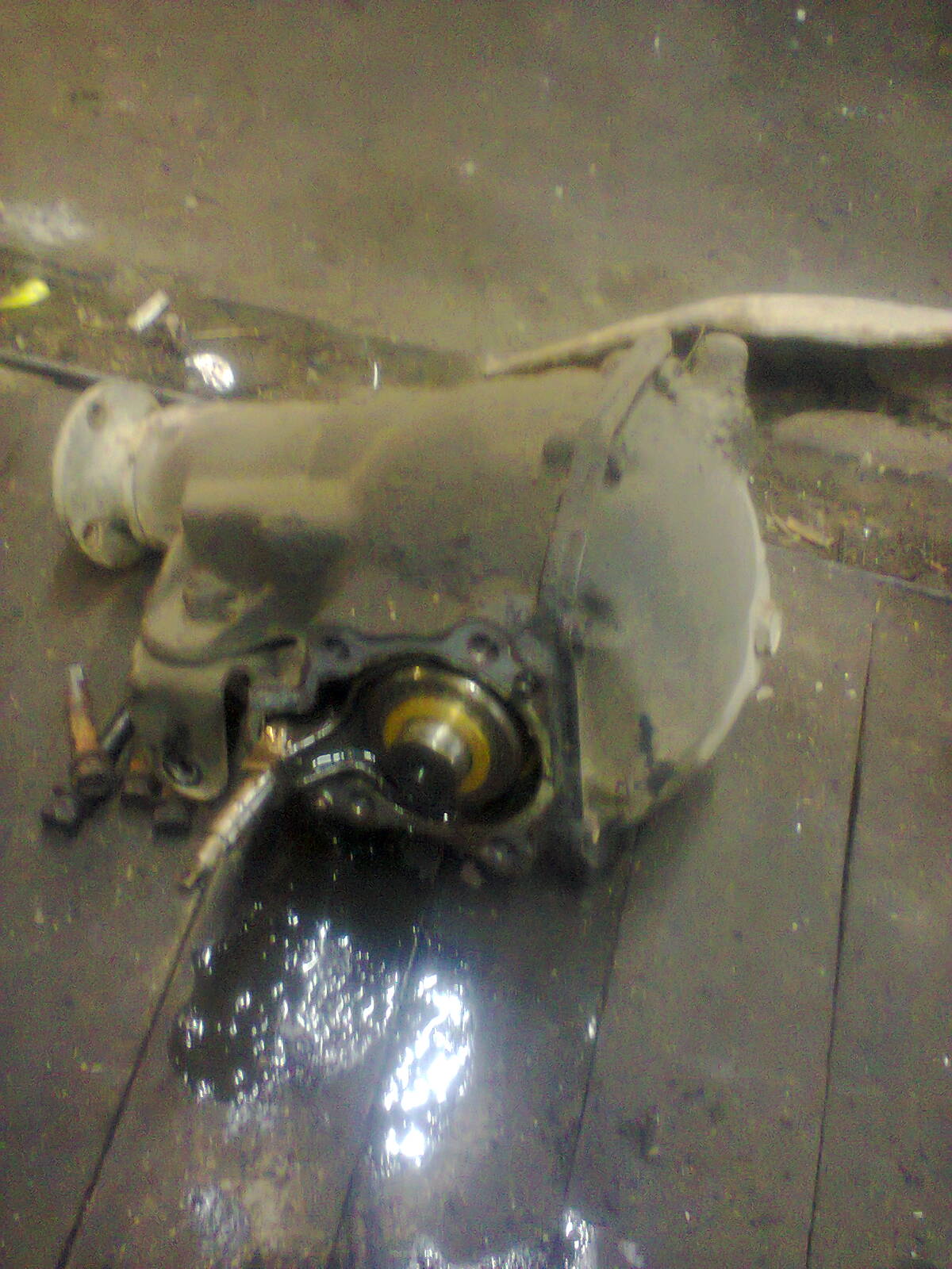

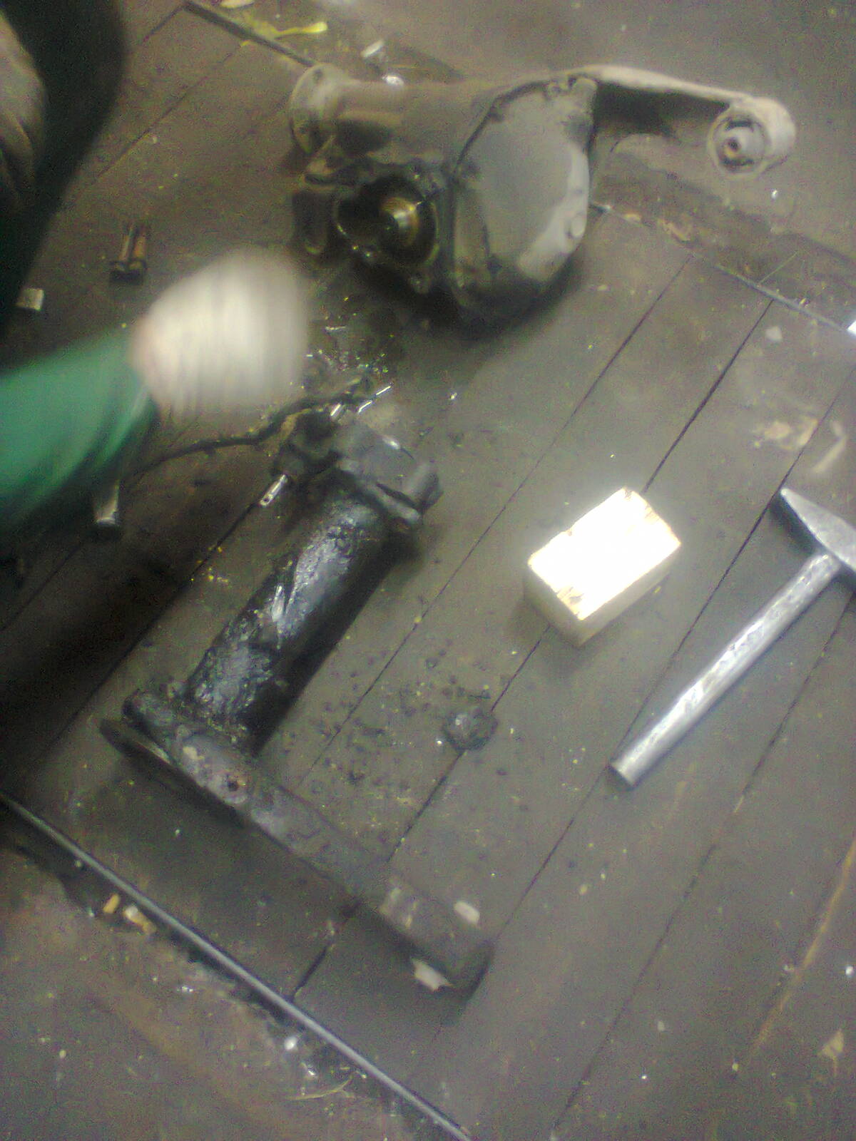

Это только снято ,еще не обработано и непочищено. Зато какая антикоррозийка ! Маслопылевая .

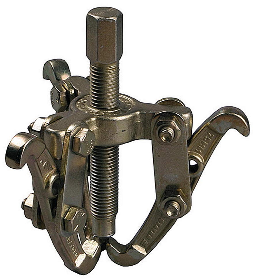

Вроде есть за что зацепиться...может поможет съемник типо такого

Такой не подойдет, зацепить можно, но во что упереть?ispoler писал(а):Вроде есть за что зацепиться...может поможет съемник типо такого

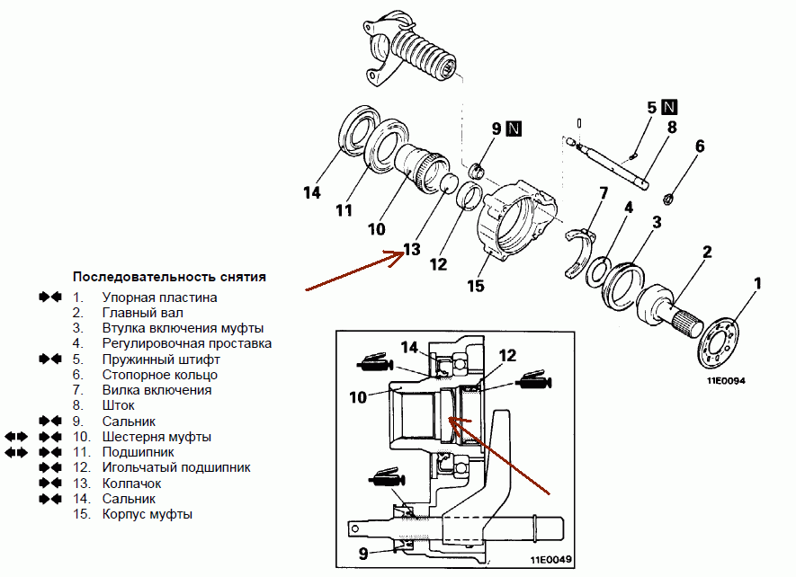

Ты сделай диагностику пары и оставшихся подшипников, "втулки" левого привода.
Может проще и дешевле редуктор целиком поменять, особенно если редуктор 7.25".
Ну и Лёхина мысль тоже весьма здравая.

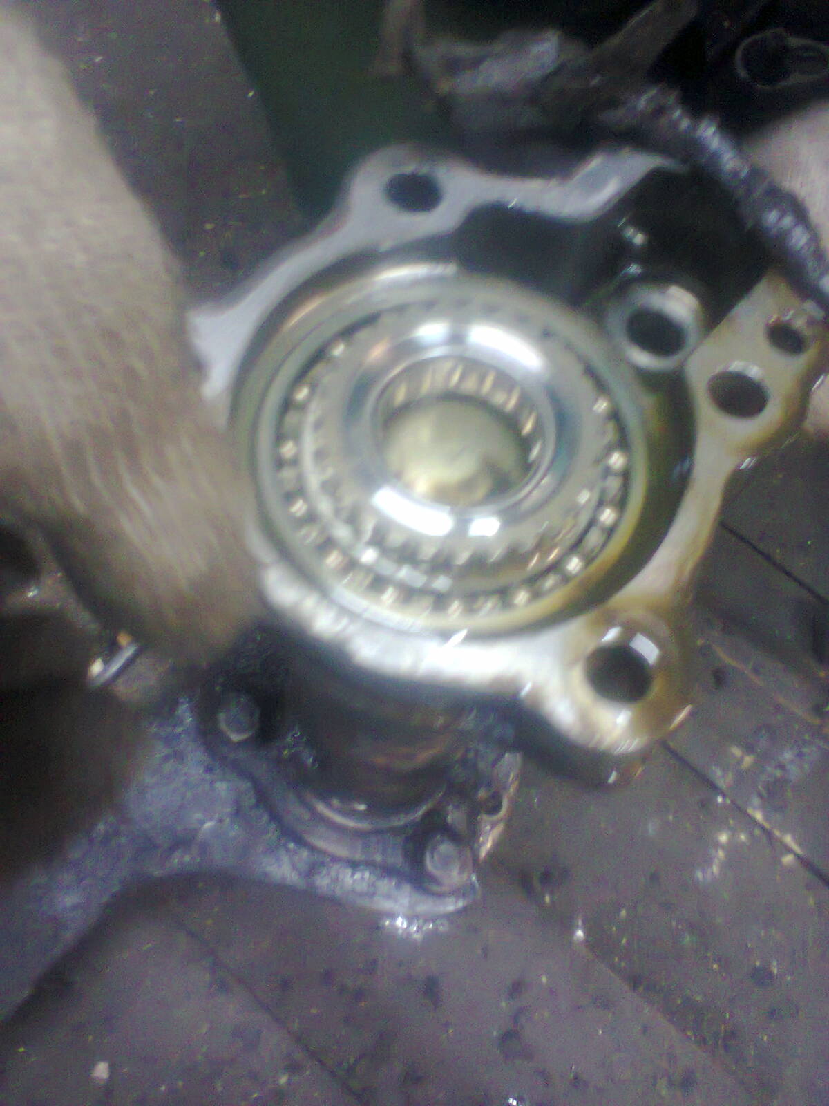

Имхо можно попробовать залезть с другого конца.
Стянуть подшипник (12), а в колпачке (13) просверлить отверстие и нарезать резьбу, места вроде должно хватить. Потом, путём вворачивания подходящего болта стянуть колпачок. Тогда появится доступ к фиксатору п/оси. Дырку в колпачке можно потом запаять/заварить.
Терять-то вроде уже нечего
Это всё от воды, проходил я уже,но мне повезло, п/ось выбил.

Я имел ввиду зайти с этого конца. Или закрепить на прессе и через проставку выдавитьалексей - Маленький Мук писал(а):Такой не подойдет, зацепить можно, но во что упереть?ispoler писал(а):Вроде есть за что зацепиться...может поможет съемник типо такоготам только кувалда или обратный молоток. Коль не вылезезает найди на разборе чулок, быстрей получится и дешевле( скока провисит на подъемнике?)
Как вариант, через крепежные отверстия к редуктору болтами прикрутить трубы прямоугольные (швеллер или что будет под рукой), таким образом, чтобы положить их на раму пресса, далее давить прессом.
И возможно будет не лишним разок-другой стукнуть кувалдой в обратную сторону, дабы расшевелить фиксатор. А вдруг повезет

Там же не полуось торчит, а колпачечек!
Он, наверное, такие действия не переживет(((
- dvm99
- Сообщения: 22606
- Двигатель:: 6G72, 12клап.,
- Откуда: Свердловская обл.
- Благодарил (а): 759 раз
- Поблагодарили: 1098 раз
Re: Правая полуось переднего моста Паджеро 2
Конечно не переживёт, т.к. вставлен с обратной стороны.Дроныч писал(а):Он, наверное, такие действия не переживет(((
Он конечно наверняка мягкий, но чем его потом менять?
Вот я предлагал попытаться его извлечь. Ну а уж потом по месту определиться...
